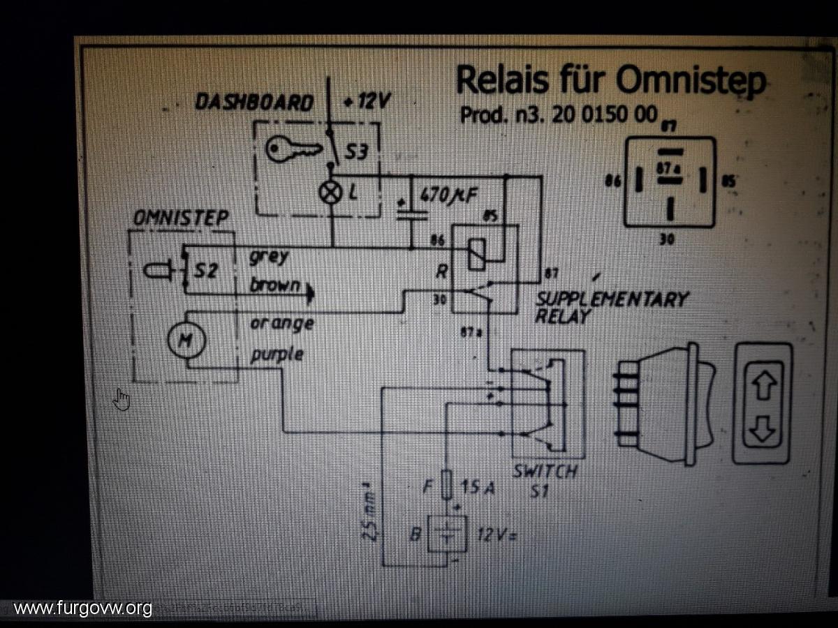

Te paso el esquema de un escalon eléctrico con recogimiento automatico al arrancar. EL S1 es el pulsador doble. Como ves en reposo tiene 3 terminales que están unidos....habría que ir mirando....No se. Igual llamando a quien lo hizo solucionabas antes.

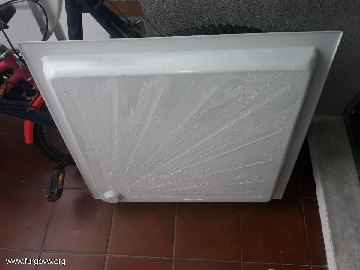

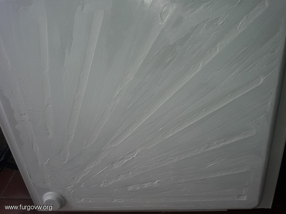

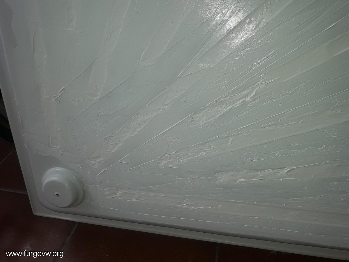

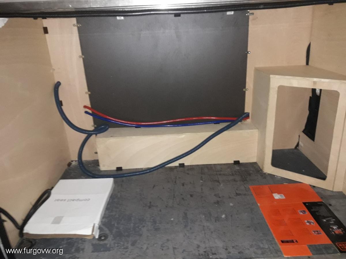

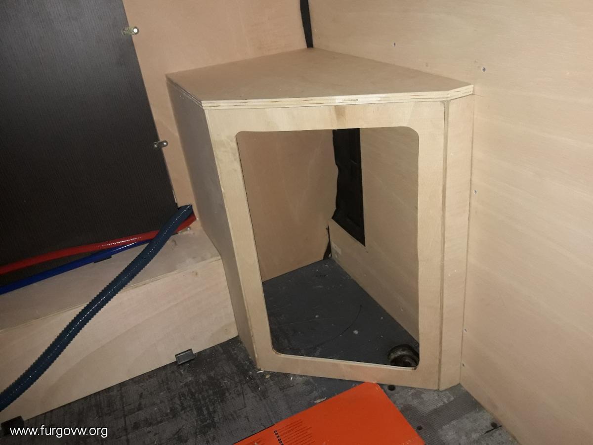

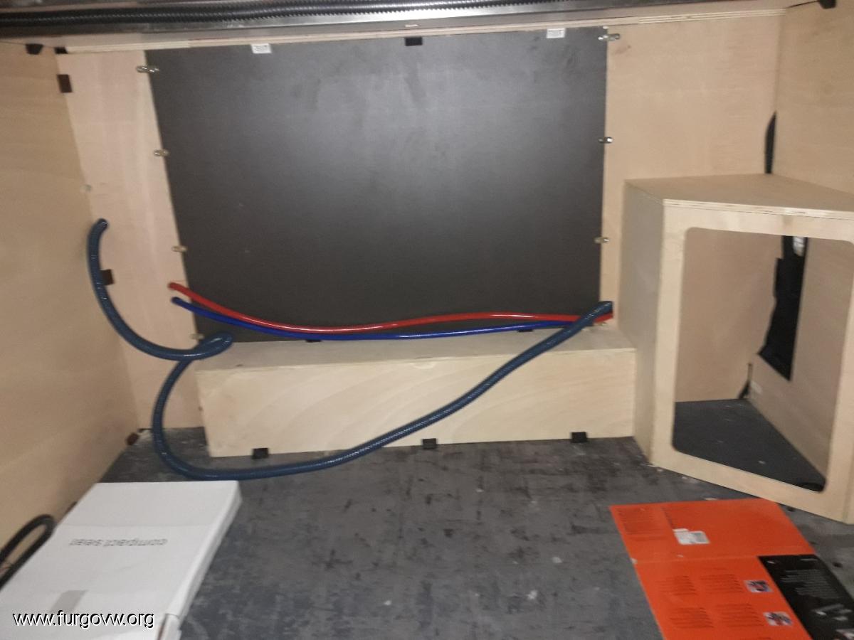

Bueno os cuento lo poco que he avanzado esta semana.
Rellené de sika los nervios del plato de la ducha para que no partan tan fácil al pisarlos.
jellm

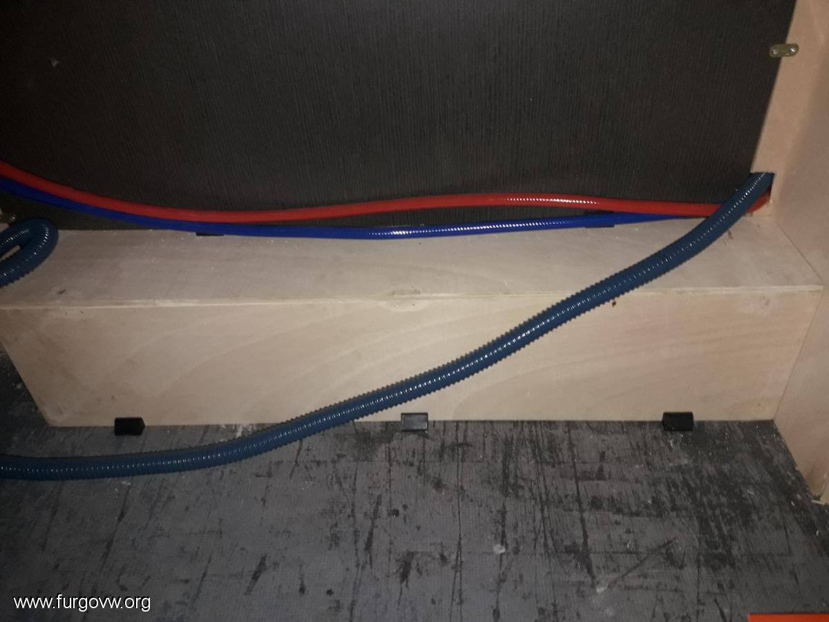

Ya tenía protegida la calefacción en el maletero y el hueco para una bombona de gas para la cocina y el frigorífico.
Gran maletero de casi 2m cubicos
jellm

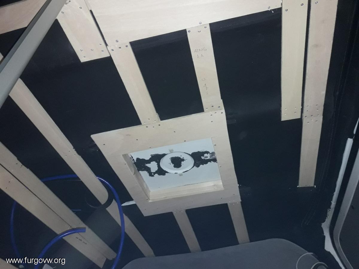

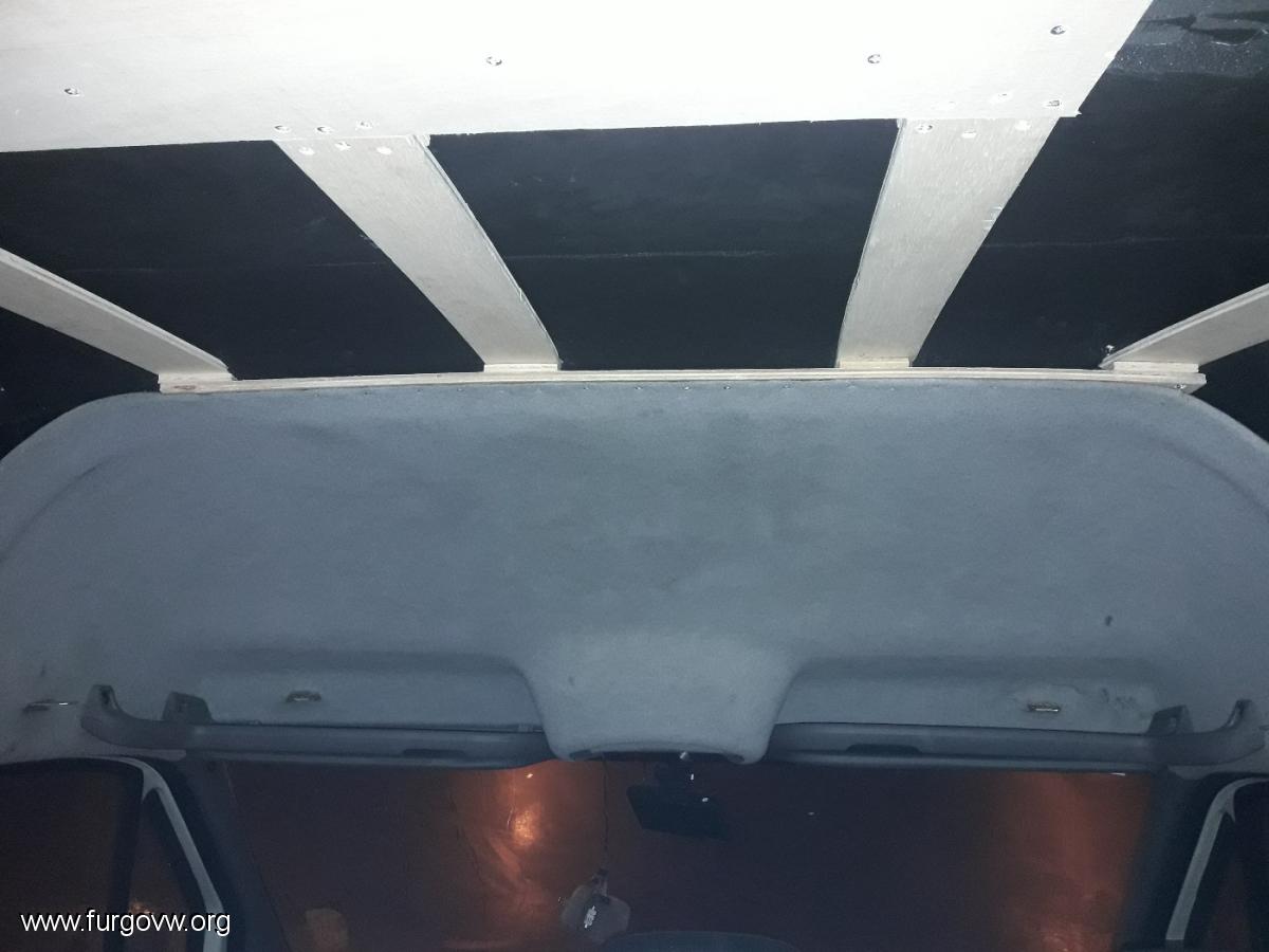

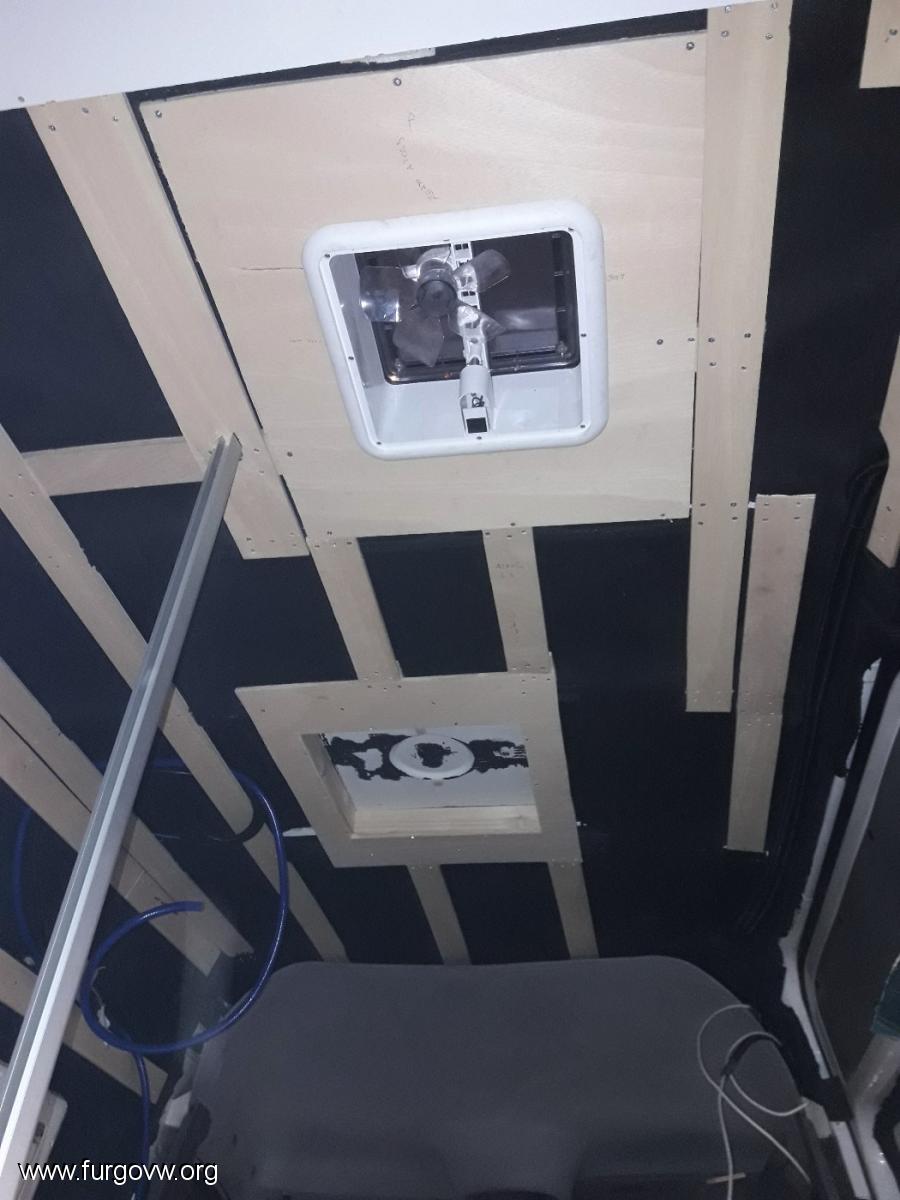

He puesto todas las costillas del techo que faltaban, también el hueco del enfriador a falta de cortar la chapa el día que lo ponga.
jellm

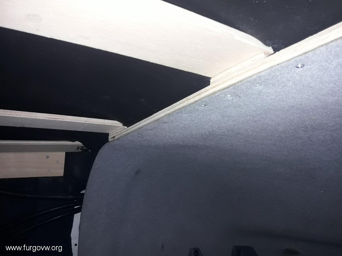

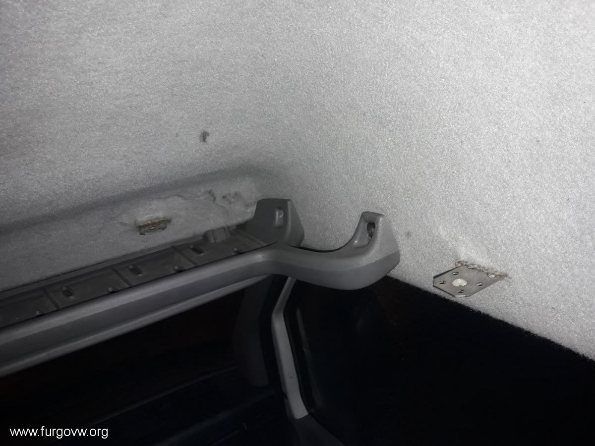

También he colocado unos refuerzos interiores, donde van las escuadras que sobresalen para colocar el nuevo techo de la cabina que hará de suelo de un armario donde irá también el amplificador de antena.
