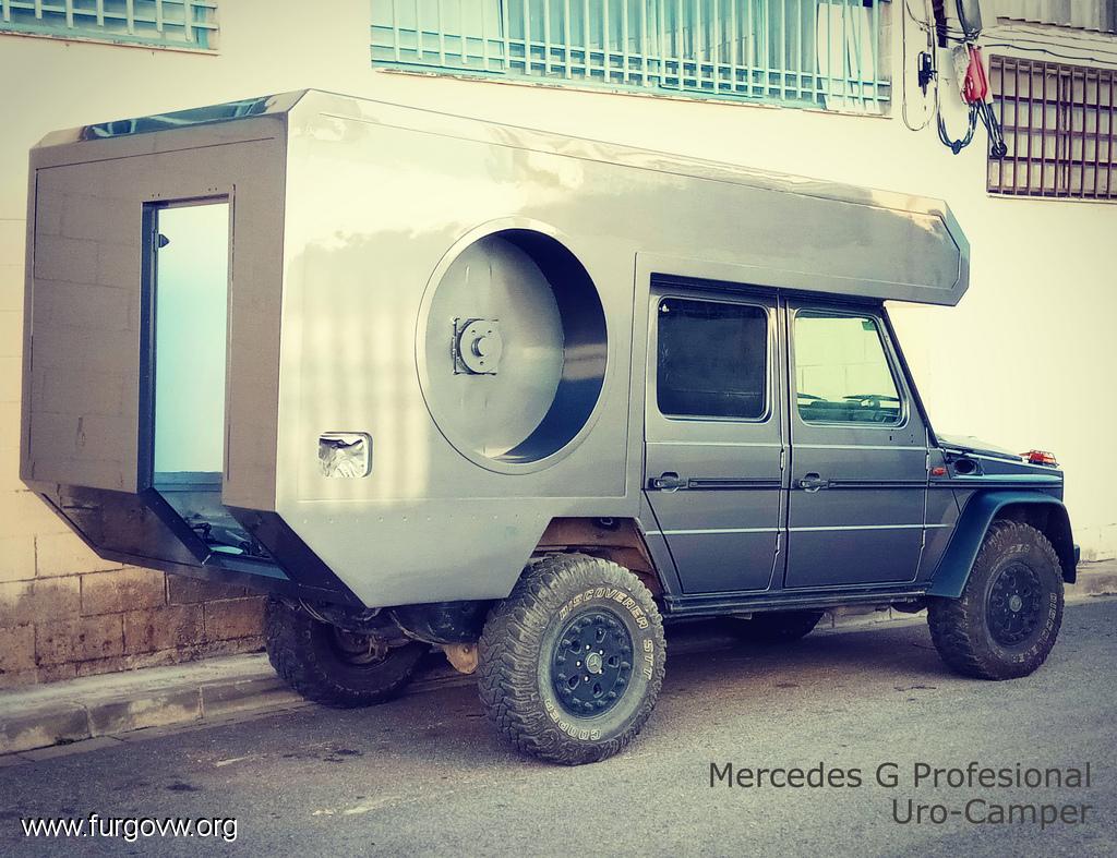

Vamos al lio.

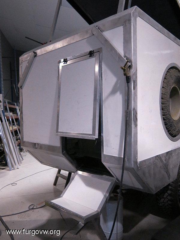

Ya queda poco para ir a pintura. Puerta trasera casi terminada. Se abre en dos partes. La inferior va a servir como escalón.

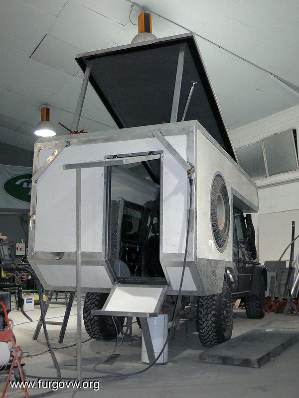

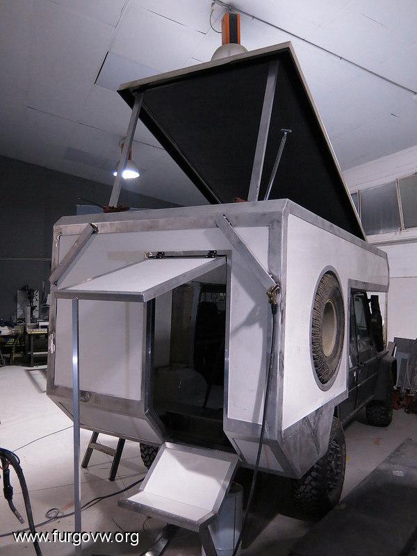

Uro-Camper
Diciembre 14, 2017, 23:05:08 pm #204 Ultima modificación: Diciembre 15, 2017, 13:19:05 pm por Uro-Camper
Cita de: cherifory en Diciembre 05, 2017, 15:19:34 pm
Como va el tema?
El tema va así......

entiendo que esta parte de la puerta que se abre para abajo se puede pisar como si fuera un escalon no?  .ereselmejor
estresao
Cita de: tnttgn en Diciembre 18, 2017, 10:55:59 am
Es más... si es así ¿No debería poder adaptarse la longitud de la pata? No siempre se aparcará en una zona totalmente plana ¿no? Lo mismo un "algo" telescópigo ajustable con, por ejemplo, pasadores apañaría el asunto.
