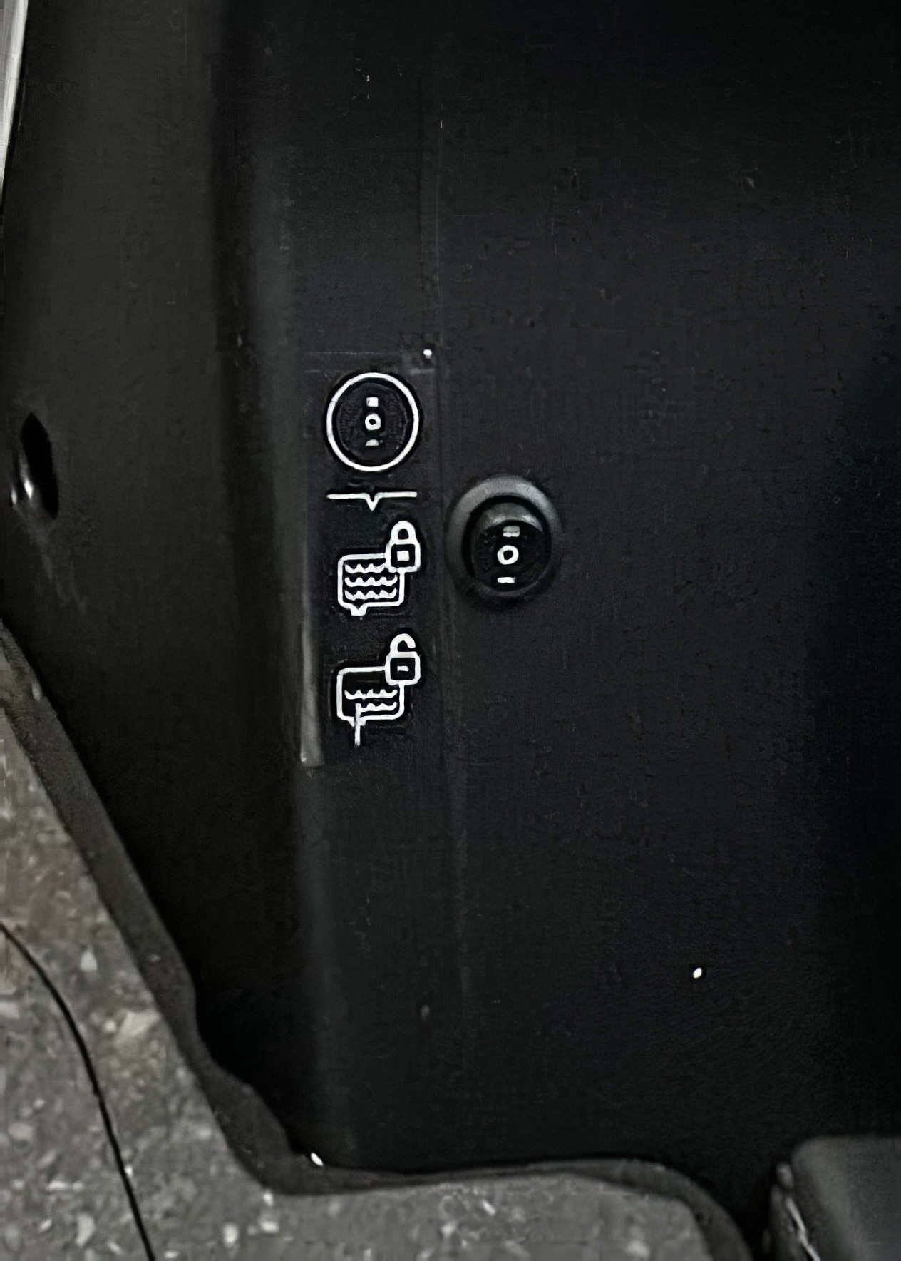

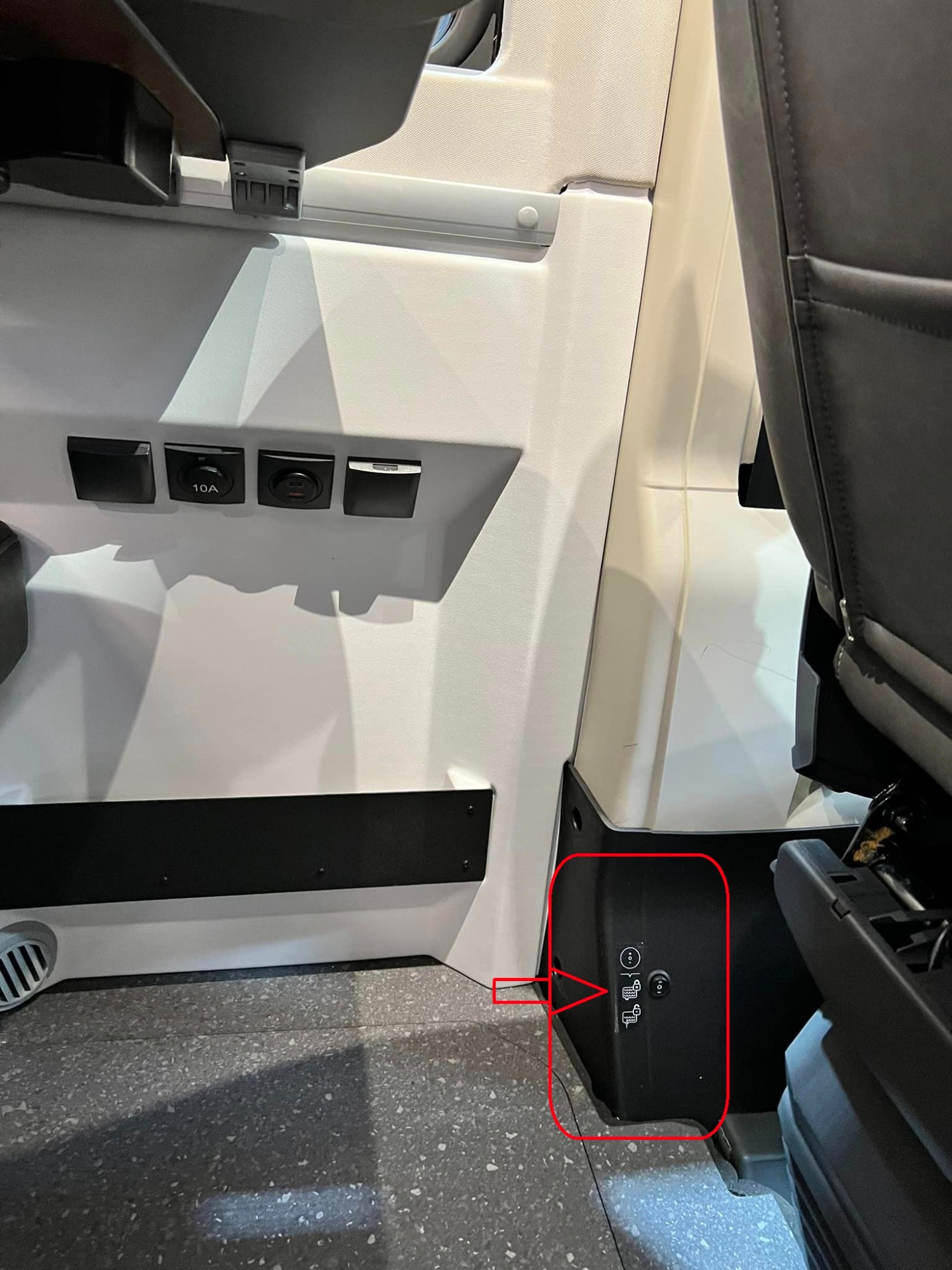

En el Caravan Salon de Düsseldorf, Adria expone nuevos modelos Twin para el 2025 donde incorpora el vaciado de aguas grises mediante electro válvula, por lo que 'reconoce' los fallos de la actual válvula/palanca manual que falla en su diseño al desacoplarse sino se incorpora a posterior un refuerzo.
