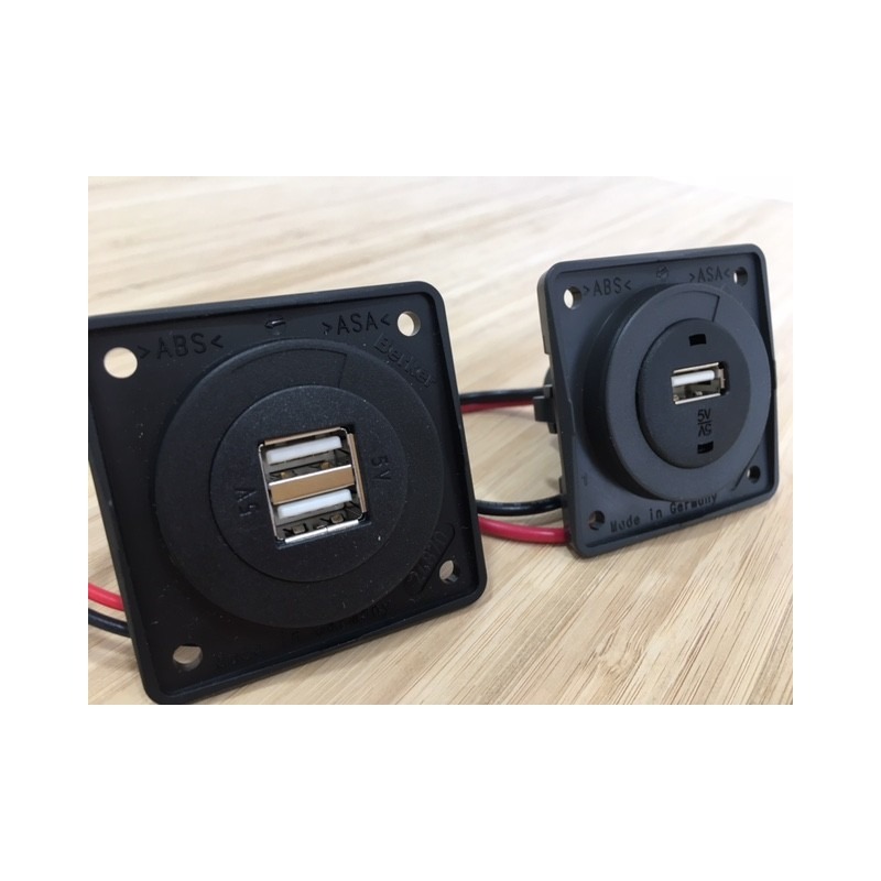

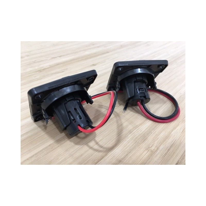

Buenas yo sigo con mi movida de cambiar el enchufe usb... mira uqe le doy vueltas a las cosas  .meparto
Estoy pensando que ya que lo pongo en vez de poner uno sencillo poner uno doble asi tener una toma mas en caso de necesidad. ¿Creis que puedo tener algún problema con la instalación? Al final por lo que veo es conectar dos cables en los en ambas opciones.
Gracias a tod@s por aguantarme

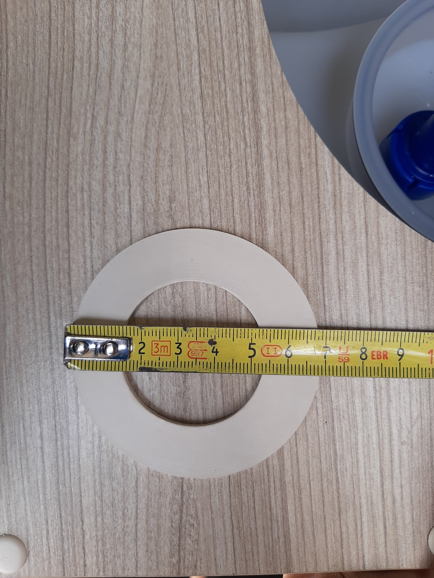

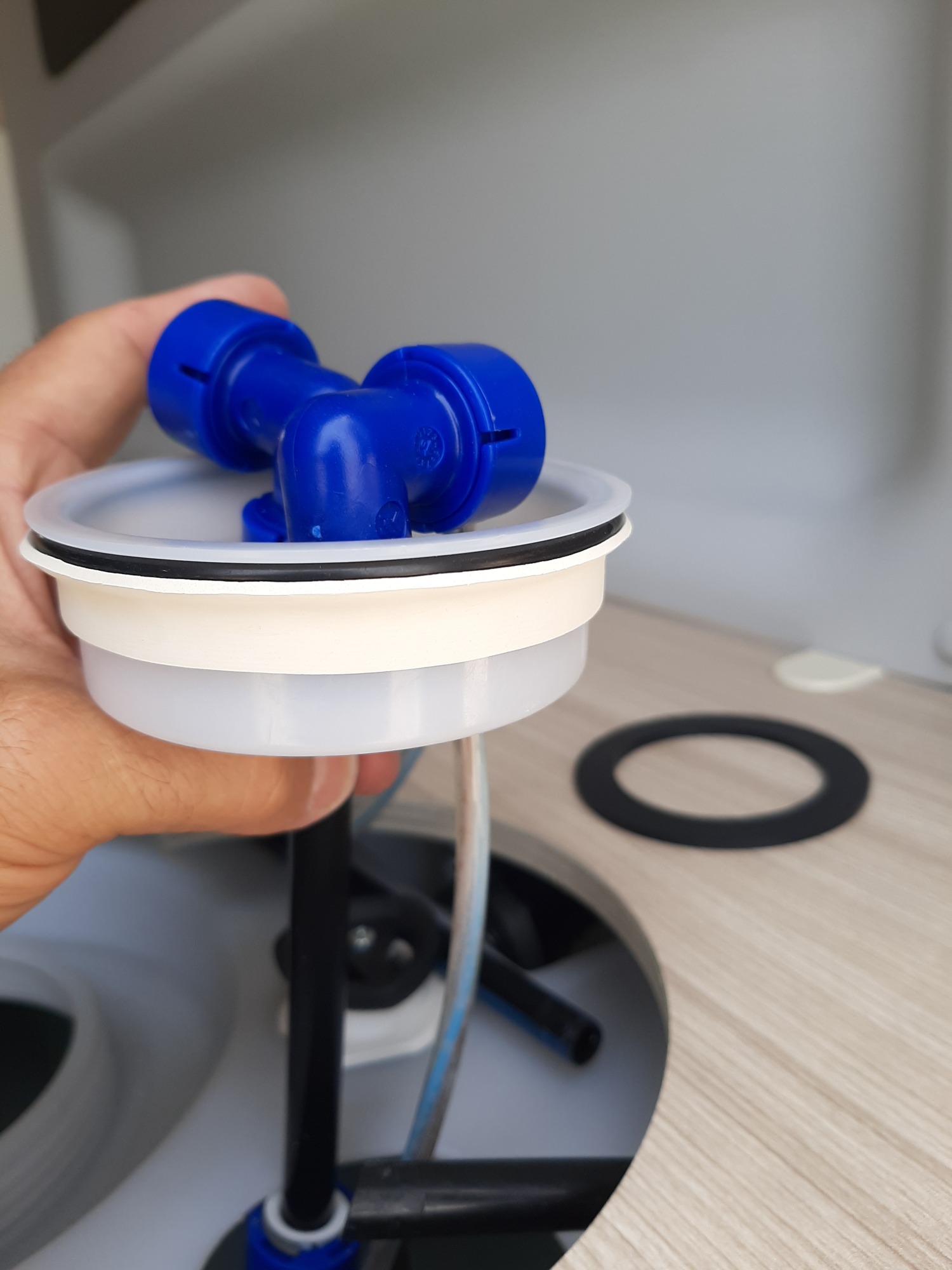

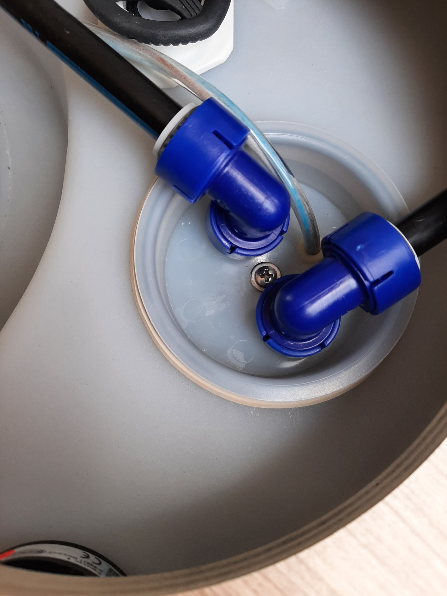

Bueno a falta de probarlo creo que he resuelto el problema del tapón del agua del deposito de limpias que perdía.
Se me ha ocurrido coger una junta plana que tenia por casa y colocarla para que quede como en cuña y entre en el hueco entre el tapón y el agujero.
Dejo la junta torica para que haga esa forma en cuña.
El agujero es de 80cm de diámetro.
Os paso fotos para que se vea mejor y así lo mismo le da alguna idea a alguien.
Es una tontuna pero es una pequeña aportación al hilo.
