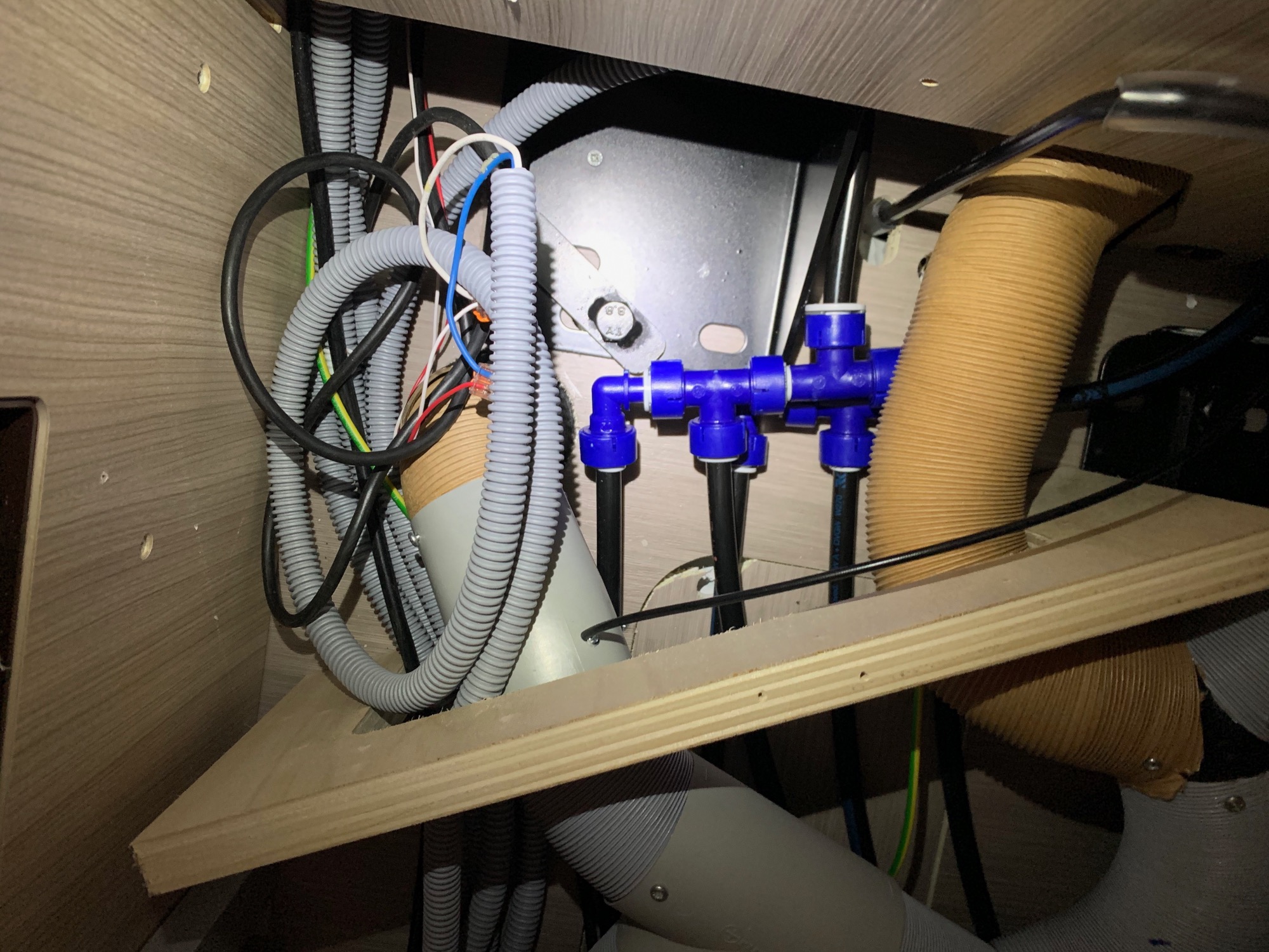

Hola compañeros!, hace tiempo que no paso por aquí, y me he estado poniendo al día con vuestros comentarios y aportaciones. Gracias por ello, siempre son de gran ayuda.
 Llevo desde principios de noviembre con mi nueva Twin plus Family (siento no haberme presentado en condiciones...), y hasta ahora, salvo alguna cosilla, estamos muy contentos con la compra. Desde que la tenemos, hemos tenido un problema de fuga de agua por las dichosas conexiones uniquick (o como se llamen), que directamente lo solucioné yo, que soy un enreda... En mi caso venía de debajo de los asientos de las plazas traseras. Desmonté el fondo del arcón bajo asientos para acceder y al repasar y apretar todos los conectores, el que tenía fuga entró bastante hasta hacer tope.
 Problema resuelto. Creo que son conectores bastante fiables y el problema son mas bien las prisas en fábrica, y que te toque la mala suerte de que haya uno flojo.

Aquí estaba la fuga bajo la tapa del arcón

Creo que yo tengo una fuga y debe ser en el mismo sitio. Tengo una tween Axess 600 medio nueva. Me la iban a revisar ayer al estar en garantía, pero el taller (y mucho más) se destruyó en un incendio el día anterior, que ya es mala suerte.
El caso es que si fuera fácil desmontar la tapa de detrás de los asientos le podría echar yo un vistazo, ya que como es lógico me han anulado la revisión hasta que se recuperen.
Es muy complicado? , hace falta algún tipo de herramientas?

¿Crees que tienes una fuga pero no estas seguro? ¿Deberías ver agua por la zona no? Ese sitio es peligroso ya que, al menos en muchas axess, debajo de asiento hay componentes eléctricos (en mi caso incluso está en ese lugar la batería de habitáculo). Quizás diciendo el año del modelo algún compañero te puede ayudar.

Bueno, solo veo la pérdida de agua cuando aparco con una ligera inclinación de atrás hacia adelante y de izquierda a derecha.
Es decir, cuando la parte del copiloto está algo más baja, y abro un grifo, sale un chorro de agua de debajo del asiento hacia la puerta en diagonal hacia adelante.
Pero si está nivelado, no veo nada, y el depósito de grises se va llenando.
Con lo cual no se que pasa. Me lo iban a mirar ayer

Tienes razón Carlospit, tuve suerte de que estuviera en un sitio donde se pudo meter mano y que el conector no estuviera roto. Si te pilla debajo de la nevera o de la ducha complicado...
 Y por otro lado MarcosYSira, me enteré del incendio en Caravaning K2, menuda putada...Yo debajo del arcón no tengo nada, no se que hay instalado en la Axess 600 que tú tienes, pero si tienes la batería ya es más follón. Para quitar el fondo del arcón tienes que quitar los tornillos que hay bajo las tapas de plástico. Lo único que debes tener en cuenta es que los tornillos son de distinta longitud. Pero tan fácil cómo marcarlos. Suerte y que lo soluciones pronto.

Pues entonces bajaré un destornillador y lo miraré. A ver si soy capaz, que soy torpe para las manualidades.

Cita de: CarIospit en Febrero 03, 2021, 19:38:46 pmEstás describiendo casi lo mismo que me pasaba a mi, así que casi seguro que tienes un conector suelto, y entonces cuando abres el grifo es cuando ves que te tira agua.
Otra posibilidad es que la fuga de agua pueda venir por el boiler, que por alguna razón sale por el rebosadero, pero me parece que por lo que dices es lo primero.
A mi me pasaba igual, según la posición veía como tiraba el agua.
Lo que ocurre es que el conector suelto puede que esté en el otro extremo de donde ves que te sale el agua, porque como bien dices el agua intenta salir por donde puede, y entonces según la inclinación saldrá por uno u otro lado.
Intenta acceder hasta donde puedas y comprueba los conectores que puedas, pasa la mano por los conectores rápidos y mira a ver si alguno está mojado.
Si tienes la suerte de dar con él, entonces trata de apretarlo (pero antes aprieta también el espárrago o tubo que va dentro del conector, y luego aprietas el conector), creo que es lo único que puedes hacer hasta el momento.

Por otra parte, y por lo que valen, yo me llevaría unos conectores de tubo nuevos y una válvula de cierre, no sea que a la hora de manipular el que está mal se acabé de romper y os "joderá" la salida.
El agua es muy puñetera, a nosotros que nos entraba por el paso del cable de la placa solar a la altura de la centralita nos dio muchos quebraderos de cabeza y esperamos que a la larga (tema óxido) no nos de problemas .... además parecerá una tontería, pero nos parece que desde que se arregló condensamos mucho menos por la noche.
