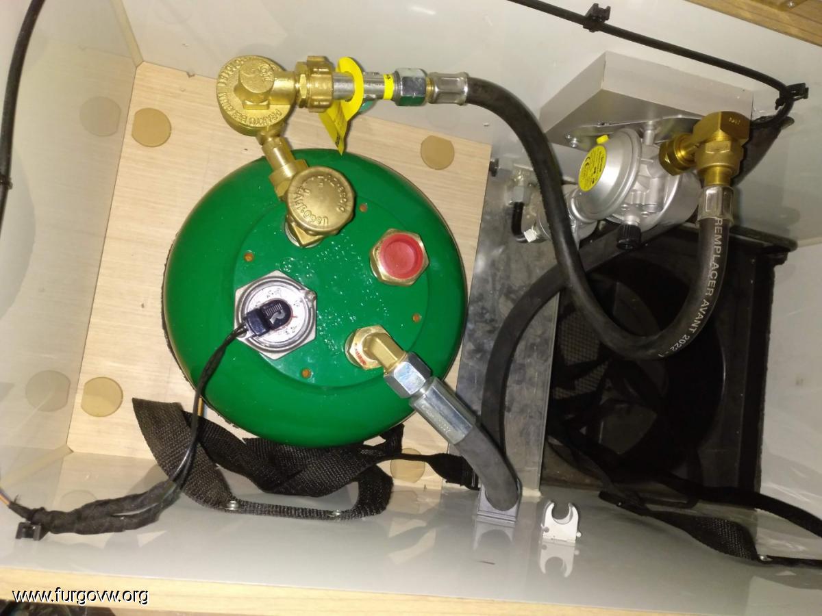

Hola,
yo llevo instalada una bombona prakto en mi Adria Twin Family, os pongo una foto de como queda en el arcón:
De momento he puesto sólo una, ya que la duración que tenia con sólo una K6 era de entre 2 y 3 semanas, por tanto, no veo demasiado incordio repostar cada 2-3 semanas. Además, llevo instalado un indicador en el interior de la furgo que me dice el nivel de carga de la bombona.
Si en un futuro veo que recargar es un problema siempre le puedo poner otra bombona o bien instalar un duocontrol y llevar GLP + 1 K6.
Saludos!

Cita de: xap_xap en Marzo 30, 2019, 22:08:46 pm
Hola,
Saludos!
Hombre.. esto ya me gusta más. Doy por hecho que la bombona es la de 5kg, pues creo que Prakto no fabrica más pequeñas.
¿Entonces puedes utilizar K6 y GLP indistintamente? Aquí un compañero hablaba de tener en cuenta la instalación, ya que si está preparada para la entrada de butano, tal vez habría que cambiar los chicles y dejarla preparada para propano.
A parte de hacer la instalación para la GLP, ¿sabés si quien te lo instaló tuvo que modificar contuctos o cosas de la instalación original?
JmGarciaM
Cita de: xap_xap en Marzo 30, 2019, 22:08:46 pm.../...
¿Quieres decir que tus aparatos a gas funcionan indistintamente con butano o GLP?
La tabla de madera que tienes en el fondo para que es.
