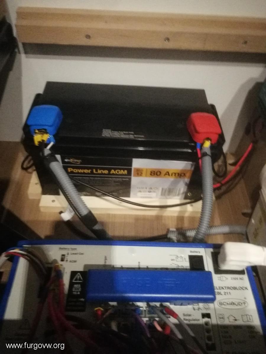

Donde digo digo digo diego jejeje, hoy he podido mirar la claraboya grande y ohhh sorpresa si que tiene junta pero no toda ella, la parte de atrás que es donde esta la ventilacion no tiene junta, tambien he comprobado que no es la misma medida que la junta de la claraboya pequeña. A parte de eso, tengo placa solar de 160v he tenido la nevera encendída al minimo todo el dia y al caer la tarde me marca 11v de bateria por lo que, o la nevera traga mucho o la placa no funciona. Me va a tocar mirar los fusibles a ver si hay alguno fundido porque no tengo ningun medidor de carga de bateria, la han conectado al medidor de la camper que no se ahora que marca es, es el que giras una rueda y aparecen unas lucecitas al lado de los niveles de carga. Porque en teoria esta furgo solo tiene una bateria no? La del coche??? Tengo dos baterias debajo del arcon donde estan los asientos traseros, una de plomo que sera la del coche y otra de agm

La batería del motor si no me equivoco está debajo del suelo de la cabina, en una tapa que se levanta en el lateral del asiento del conductor.
Las dos baterías que tienes debajo del asiento del comedor en teoría son las dos estacionarias, lo raro es que sean de diferente tipo. Eso en principio haría que funcionen mal. La verdad es que si tienes dos baterías estacionarias no debería de estar tan bajo el voltaje, y más con una placa de 160w..... da mala espina.
Revísalo o manda que te lo revisen....

Estas son las fotos de las dos baterias, aunque la que tiene mogollon de cables no se si es una bateria o que leches es. Se supone que llevo dos baterias en habitáculo. Una que vabde serie y una de regalo que supongo sera la negra. Sabeis si puedo poner un medidor de carga de la placa solar para ver que potencia me esta sacando?

Ahora tiene más lógica lo que comentaste de la nevera....
Solo tienes una batería, y es de 80ah. Lo otro que se ve es el electroblock de schaudt, la centralita que gestiona la carga y descarga de baterías.

Solo comentarte que en la pag. 36 tienes una foto colgada de donde esta la batería de servicio. 8)

Jajaja pues menos mal que he puesto una!!! Entonces la furgo la montan solo con la bateria del coche??? Se supone que el distribuidor ha montado una de regalo.

Que yo sepa las GV de serie siempre vienen con la batería del motor (esta es cortesía del fabricante del vehículo) y una única batería estacionaria (cortesía del preparador) y la segunda batería estacionaria la montan únicamente si se pide (y se paga) el extra de la segunda batería estacionaria.
Tu solicitaste esta segunda batería estacionaria??
