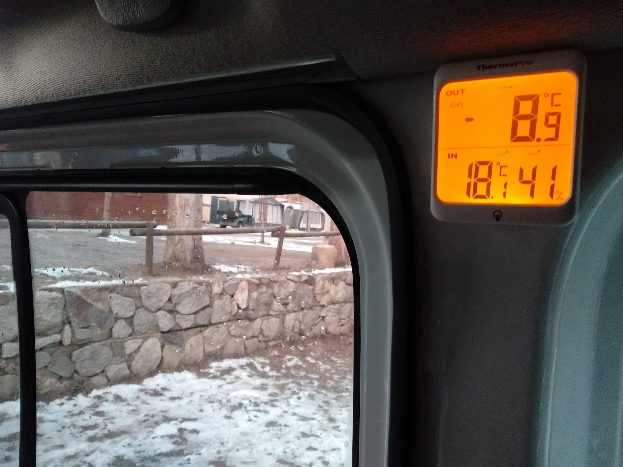

YO estoy muy contento con la calefacción planar 2D. Entiendo que calidad precio es la mejor opción del mercado (homologable por supuesto). Si que tiene algún fallo como que se adelante el reloj pero a mi me da igual, nunca la programo. La enciendo cuando tengo frio y la apago cuando tengo calor.
Como cada furgoneta es un mundo y depende de donde tengas colocado los sensores hay que ir conociéndola. En mi caso el sensor esta ubicado cerca del pilar en la cabina que es la parte mas fría.
Cuando quiero estar agusto mientras hago vida dentro la pongo a 16-17 (no en camiseta corta claro) para mi es mas que suficiente para no ahogarme. Ya que en la cabina puede estar la temperatura a 15 y en la parte trasera a 20 grados.
Para dormir con un buen nórdico la pongo a 10-11 grados y es mas que suficiente para dormir bien sin que me achicharre por la histéresis del aparato.
Estas son mis conclusiones, os pongo una muestra de su potencia.

Cita de: GL en Enero 11, 2021, 08:54:41 amCual era la temperatura de inicio y cuanto tardo en calentarse hasta esa temperatura?
La foto esta tomada por la mañana con toda la noche funcionando la cale fijada a 11 grados. La puse a a 18 desmonte la cama, y desde 10 a 18 tardo unos 15 minutos. Con una temperatura exterior de -9.
Eso si me fui a caminar y al volver estaba a 5 grados en el interior y fuera -5. La volví a encender a 20 grados y tardo una media hora en llegar a esa temperatura. Como la salida la tengo delate del asiento se esta bien en cuanto sale aire caliente.
La furgo esta aislada con kaiflex de 10mm, pero es totalmente acristalada y en el marco de las ventanas es chapa. Tengo que mejorar eso en cuanto se apaga la cale cae la temperatura en picado. Seguramente pondre Kaiflex y moqueta.
