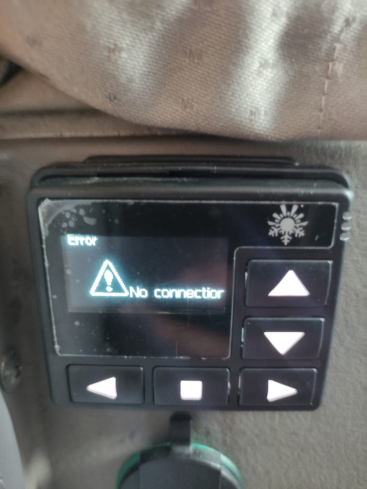

Buenos días,
Tenemos instalada una CALEFACCION PLANAR AIR 2D en nuestra T4 y funcionaba correctamente, pero ayer me apareció el siguiente mensaje en la pantalla y no encuentro el error por ningún lado.
¿Alguien me puede ayudar?
Gracias.
