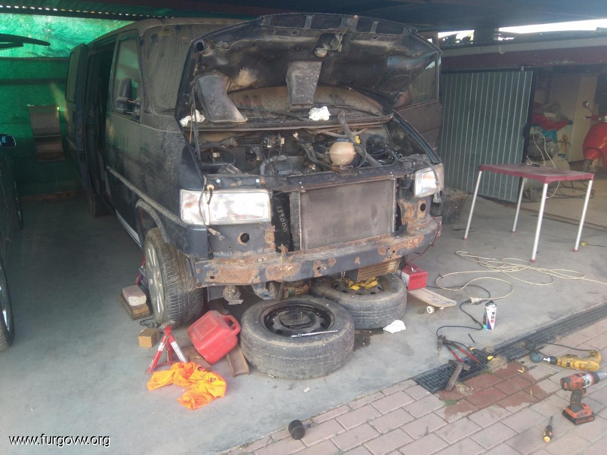

bueno pues sigo avanzando con el swap, el domigo a dado para terminar la instalacion electrica por completo, que me estaba volviendo charli por q no se apagaban las luces interiores al cerrar las puertas, y despues de mas de dos horas revisandolo todo no me habia dado cuenta de q el porton del maletero no estaba bien cerrado, vamos pa darle una colleja. total q una vez solucionado eso ya e puesto los radiadores del coche en la furgo y puesto los faros. a ver si eata semana no salgo mu echo polvo del curro y la termino q ya es hora.

ke krack..!!! eso ya esta a puntito compi....dos tornillos mas y a correr!!

pues casi casi. el frente se monta en un plis y luego el interior tampoco es muy complicado asi q en breve estoi rulando.

buenas noches. os cuento los avances, hoy e dejado puestos y terminados los dos radiadores con los electros del coche, y me dado cuenta q un tubo del aire no me llega a su posicion por la inclinacion del motor , asi q ese sera mi primer gasto en el swap, en fin todo no iva a salir bien.mañana me voi a llegar a q me lo hagan y ya puedo terminar de montar el frente. que ganitas tengo ya. aunque luego me espera la t3, pa seguir con la chapa que la pobre esta falta de cariño.

Alas buenas más tardes compañeros, otro domingo más myu fructifero, por fin después de un año con la furgo parada puedo decir q el swap llega a su fin, SIiiiiiiiii por fin ya está todo echo y funcionando, salir a probar no e salido por q no tengo seguro, ni valvulina en la caja de cambios, pero esta semana na más salga de currar se la echo y a probar q tal va.

Enhorabuena makina!!... a darle Km y disfrutar....
