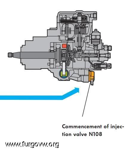

buenas tardes, por decir algo, sigo con mi pesadilla, ayer crei encontrar el fallo del ruido del motor atrasando la bomba, la atrase y sonaba normal, pero a medida q e andado algo con ella vuelve a hacer el puñetero ruido al acelerar, le intento mirar el timing y marca 255, le paso el escan del vag y me da error en la valvula 108 que tiene algo que ver con el avance del encendido, pero no me aclaro si esa valvula actua solo en frio o en todas las temperaturas. podria ser que el fallo en la lectura del timing venga de la dichosa valvula, ya no me quedan neuronas en el cerebro las tengo en huelga de tanto darle vueltas al tema.

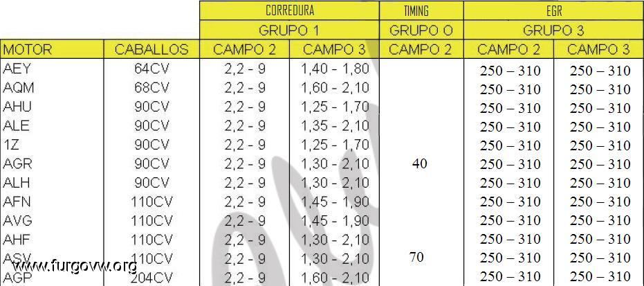

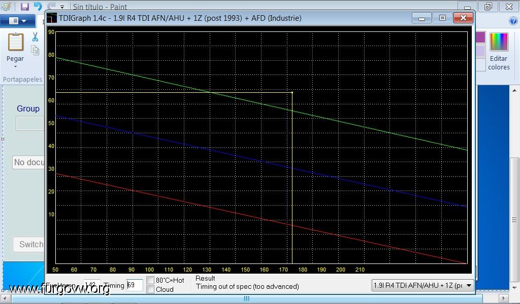

la n108 es la electroválvula que regula el avance de la inyección... y la temperatura afecta al comienzo del avance de la inyección, por ejemplo en frío está avanzando la bomba y a medida que se calienta la va retrasando... primero revisa que tengas conectada la N108 y comprobar el sensor de temperatura... al parecer para tdi de 90cv el timing tiene que estar en 40...
esta sería una gráfica "ideal" para un tdi, la verdad que mezcla un poco los afn con 1z y ahu, pero debería ser algo así aproximado(en tu caso tirando más para el 40 que para el 70)

Gracias haizkolari, lo del timing lo tengo claro, el problema es que me marca 255 siempre le hago lo q le haga a la bomba, y por lo visto le pasa a bastante gente, la pregunta es si puedo desconectar la 108 que creo q es la q me está adelantando la bomba, y si deja de fallar buscar una bomba.

Si desconectas la N108 no mides el timing. No hay info en la centralita del avance. Para mi que tienes un cable mal o con mal contacto. Revisa bien el cableado de la válvula, a mi se me fue todo al garete por llenarse de gasoil el conector por una fuga mínima en la bomba de mi golfito.
fraski
Hostia pues blanco y en botella, me está goteando gasoil por el cable. Muchas gracias. Esta tarde lo compruebo todo.
