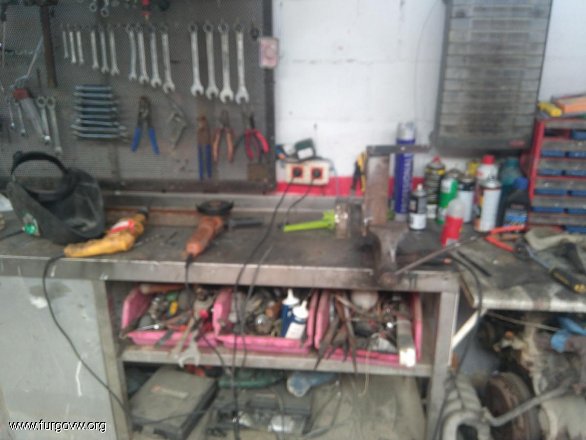

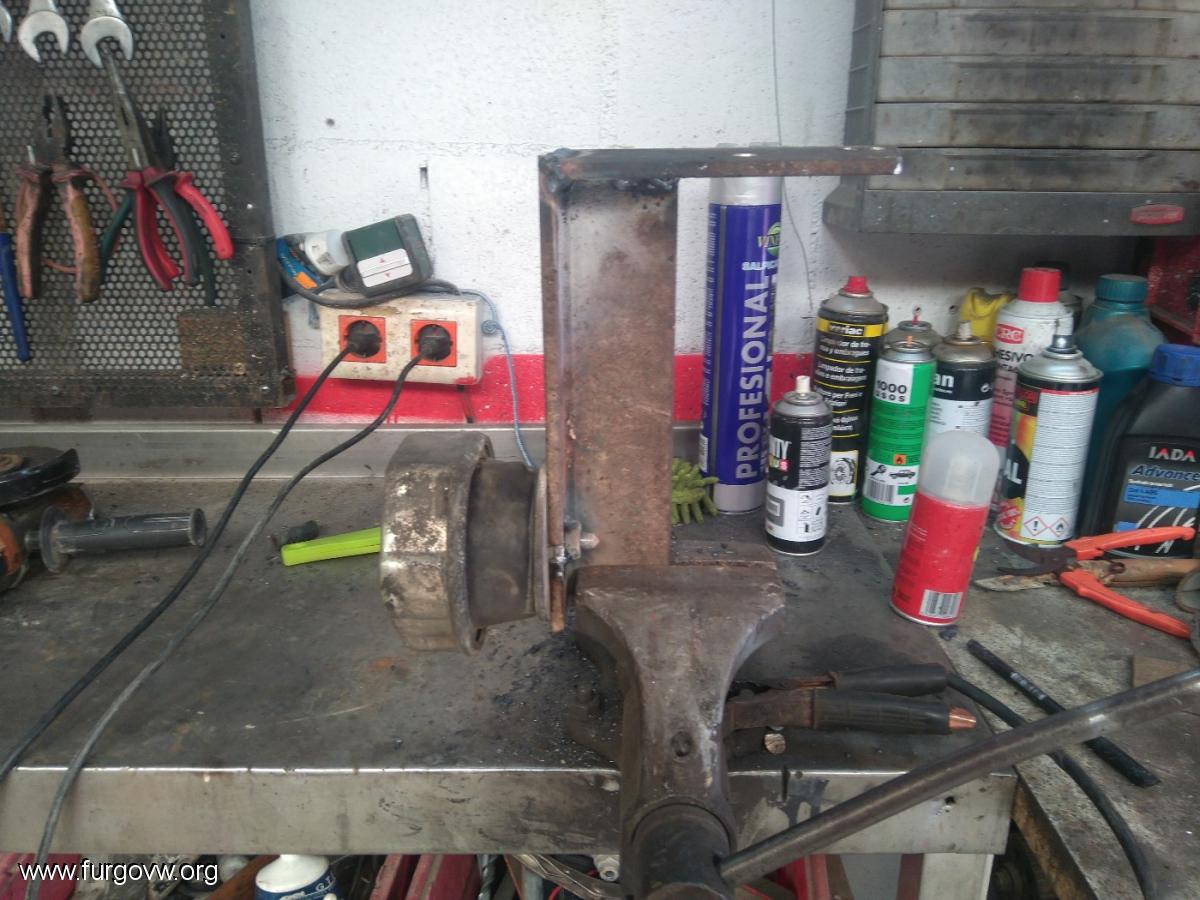

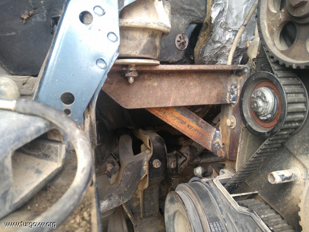

Hola de nuevo por aqui, la mañana del domingo a dado para hacer el soporte del motor del lado derecho, os dejo fotos q si no no vale.
Después de unas hora cortando taladrando y soldando, ya está el motor colgado en su sitio. Lo e fabricado con una viga doble T de 140.
Ya solo falta repasar un poco las esquinas y pintar.
