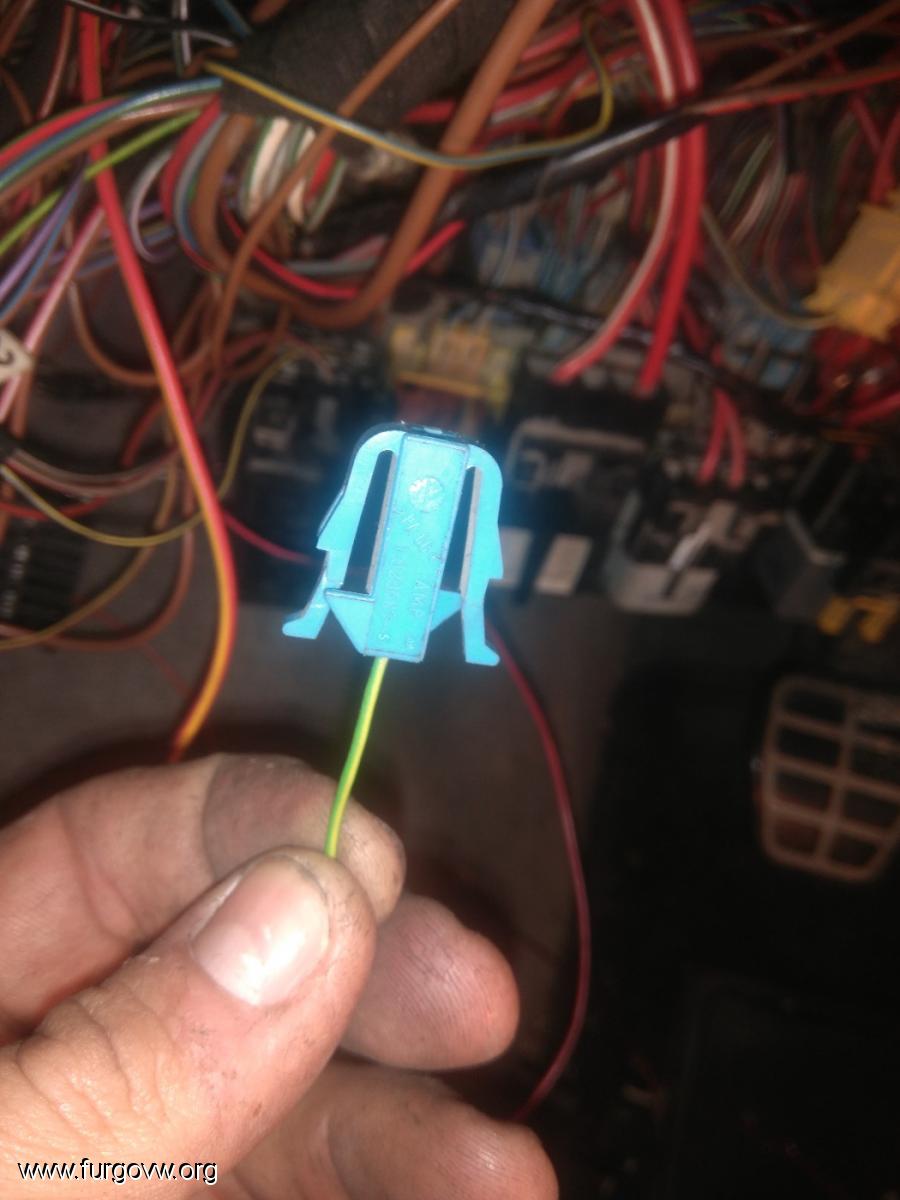

Nada por más q miro no doi con el sitio donde tiene q conectarse ese cable, el caso es q los q van a la caja de fusibles llevan como luna patilla para q al cerrar la pestaña de la caja no se salga, y esta clavija no lo lleva por lo cual creo q no va a la caja de fusibles, sino q la otra parte de la clavija debe de estar por ai escondida  y no la encuentro. Necesitaría el esquema del coche pero por más q busco no lo encuentro. Os dejo la foto a ver si alguien reconoce el conector

Cita de: fraski en Diciembre 24, 2017, 17:56:18 pm
Ah, esa!!! Esa va a un conector hembra libre con cable con el mismo color de cable y conector. Busca que tiene que estar.

Muchas gracias soygenin, pero no encuentro la parte hembra del conector Voi a revisar todos los cables q e ido eliminando de la instalación a ver si la e cortado sin querer.

Cita de: fraski en Diciembre 24, 2017, 18:52:59 pm
Pones que viene del pin 2 del cuadro, dependiendo de qué conector tienes del cuadro, o qué cuadro tienes? Si es de iluminación verde el pin 2 es el que corresponde al chivato del nivel de refrigerante, si es de un cuadro mas nuevo (de dos conectores) en el conector azul es el chivato del intermitente derecho.

El cuadro llevo el del coche junto con toda la instalación del coche tambien, me estoi espachurrando los sesos y no doi donde conectar ese cable.

Cita de: fraski en Diciembre 26, 2017, 21:04:57 pm
Ese cuadro su no me equivoco lleva solo un conector de 28 pines. Si sale del num2 es el que va al nivel de refrigerante, al sensor del vaso de expansión.

ostia tu tienes montada la instalacion electrica del cordoba. no sabras donde va conectado el pin dos del cuadro, es un cable verde con una clavija azul en la punta,

Cita de: fraski en Enero 21, 2018, 10:48:46 am
por cierto donde as homomogado y q te a costado
ese cable creo que lo tengo suelto, lo miro y te digo,yo tengo varios coches homologados con Paco Garcia de las mininaves, me cobro 250 por homologar el ah1 y lo de la itv anual,
