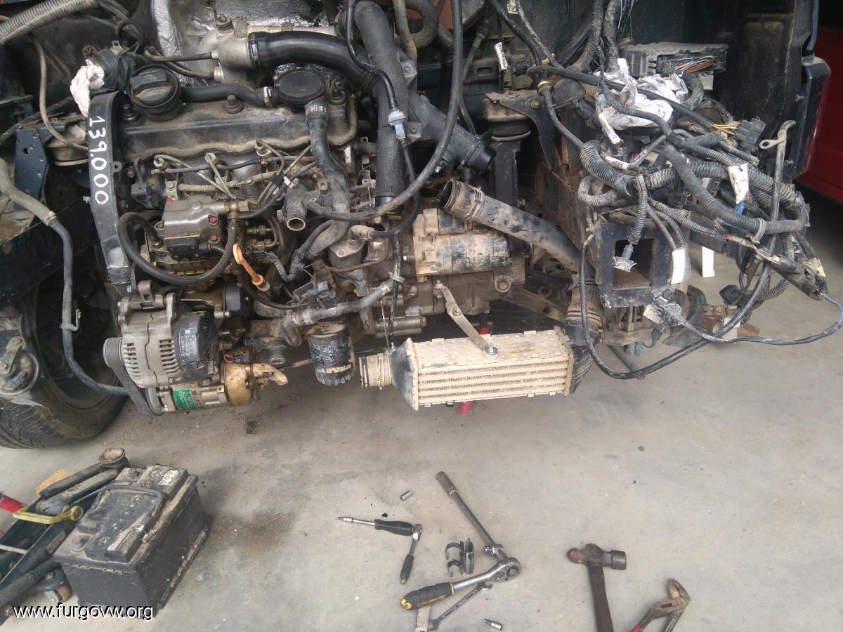

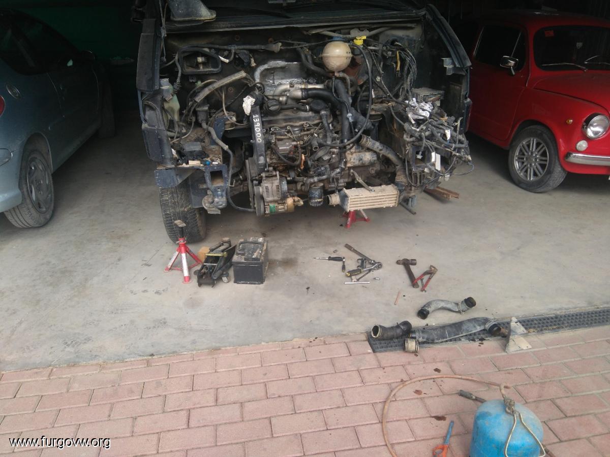

Que pasa, os traigo algún avance pero muy poco pues e estado llegando a las tantas de currar y no me quedaban ganas, a parte de eso lo q le e echo an sido pequeños soportes para sujetar tubos o cables que eso no se ve, pero esta mañana me e levantado con ganas y le e metido mano al intercooler, el cual se a quedado bien sujeto y conectado, y nuevamente sin gastar nada, usando solo los tubos del donante y unos trozos que tenía por casa de un Volvo al q le cambie el motor y aún me quedan algunas piezas por ai sueltas. Así q os subo unas fotos de antes de tener las manos demasiado pringadas para echar fotos.

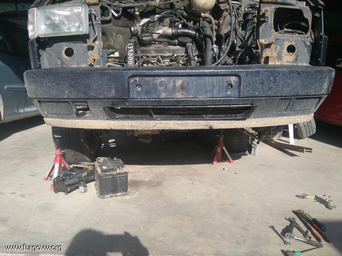

Hola que tal voy a seguir con algún adelanto aunque no lo es del todo por q es una modificación del intercooler que monte ayer, como lo monte lo veia muy bajo y yo q soy un poco cazurro conduciendo no me convencia, así que lo e quitado e abierto un agujero en el paragolpes y colocado una rejilla del coche y justo detrás e recolocado el intercooler, la rejilla no está fijada aún la e puesto pa la foto jejeje, a ver q os parece.

Hombre lo de la rejilla la verdad q cuando esté bien colocada y pegada da muy bien el pego, pero no se yo hasta q punto colara de cara a la itv, en mi caso como se va a homologar no tendré problemas.

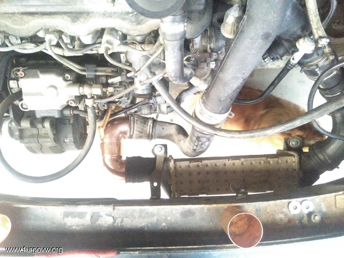

Alas buenas tardes chavales. Os dejo la terminación de la conexión del intercooler que no e tenido más guebs q comprar dos codos de cobre por q no encontraba un tubo que hiciera la curva q necesitaba.
Por cierto jksrtwagen  el intercooler lo e cambiado de sitio y lo e subido al centro del paragolpes, ahora lo más bajo es el compresor del aire acondicionado que me deja 20 cm de altura libre al suelo. Os dejo la fotico que seguro que hace mas ilusión que cualquier explicación.
