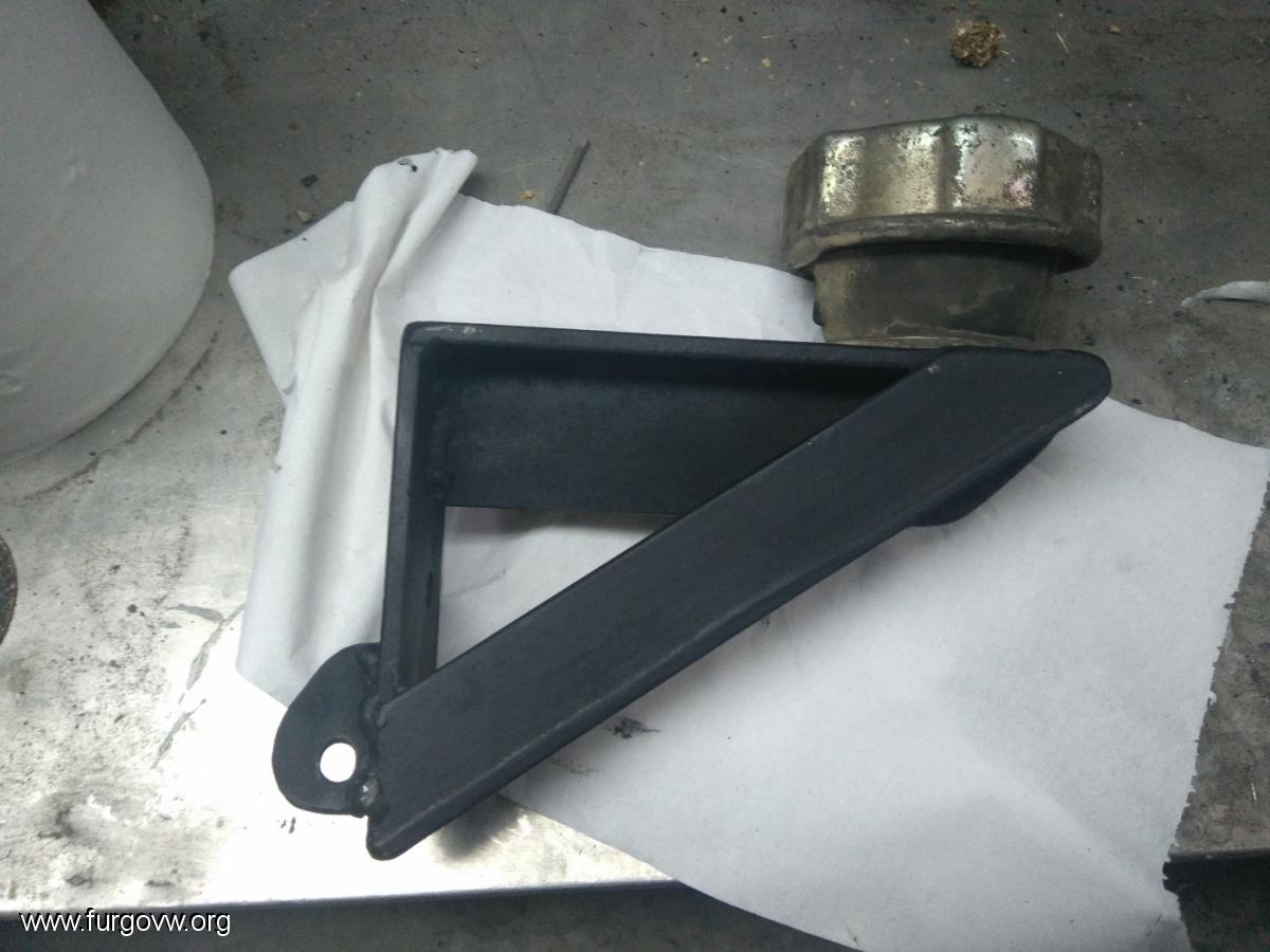

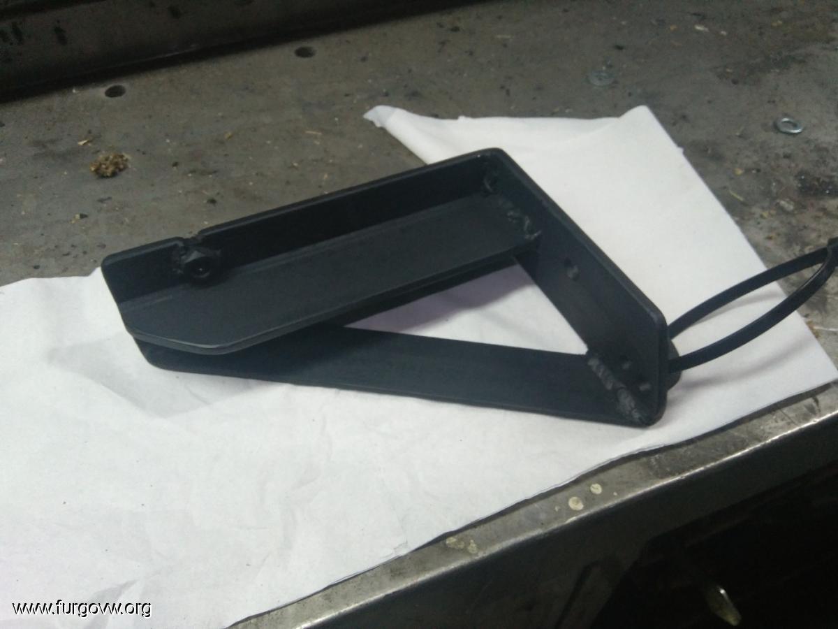

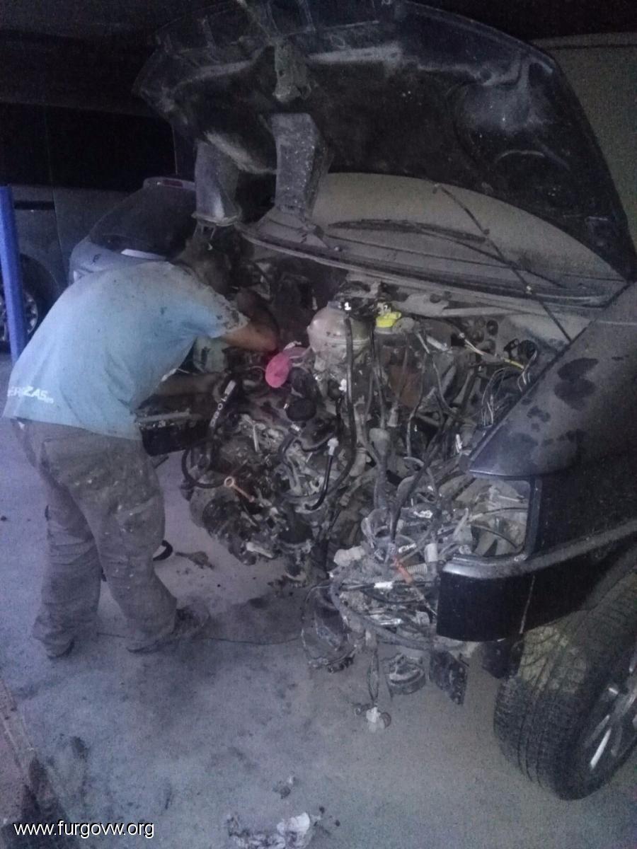

Os dejo otro pequeño paso que le e dado esta tarde al volver de la playa, (la familia me reclamaba ) jejjeje. E dejado el soporte listo y montado en la furgo. Mañana cuando vuelva del curro voi a poner las transmisiones y conectar la dirección asistida.
Así es como a quedado, ya no se ve chapucero como en las fotos de antes.

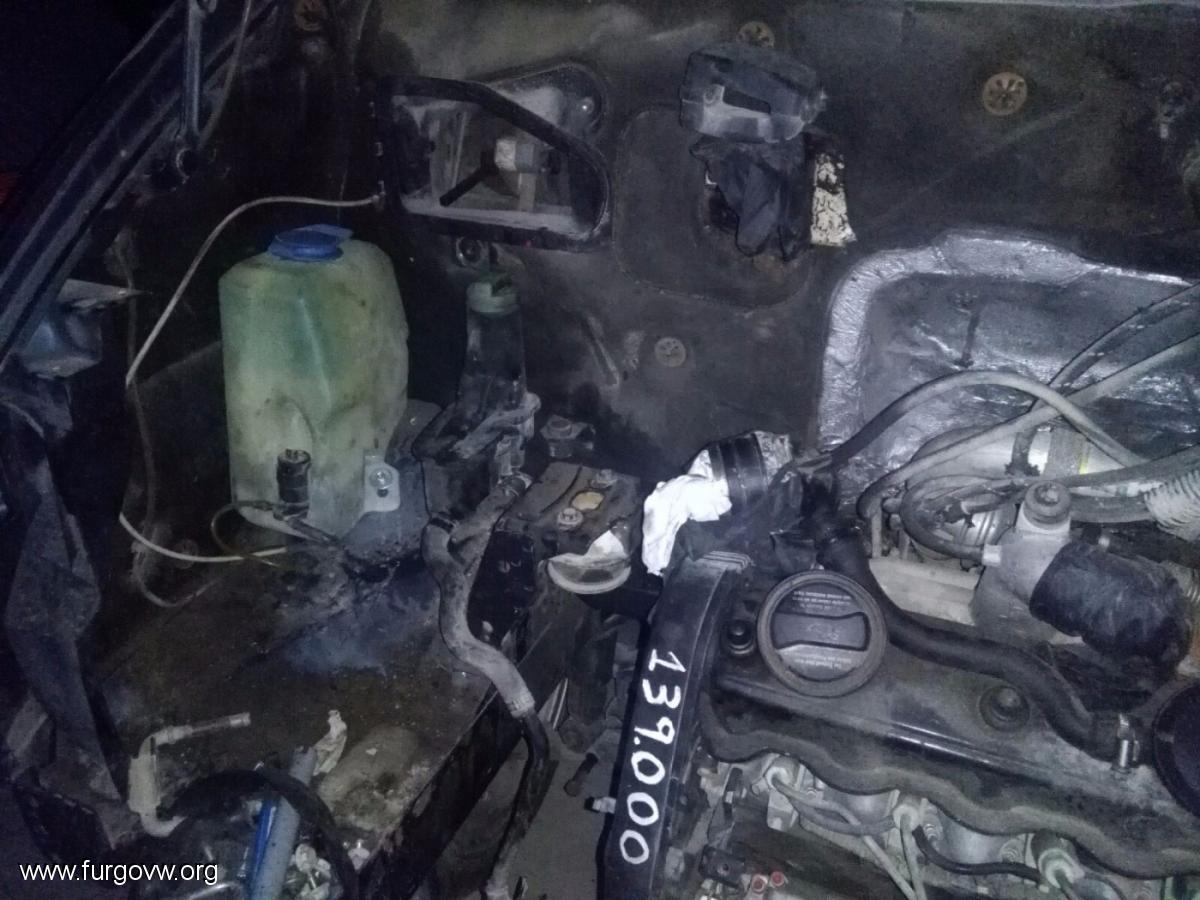

Hola de nuevo traigo algún q otro avance que e podido hacer esta tarde después del curro. Ya tengo conectada la dirección asistida, decir q e usado los tubos del coche lo que pasa es q e tenido q ponerlos completamente rectos y hacer todas las curvas necesarias, el tubo es de hierro pero la pared es muy fina y se maneja bien, y para terminar e fijado el bote del agua del limpias, que también e puesto el del coche, y el bote del líquido de la dirección también está ya fijado en su lugar.
Pues nada a ver si mañana salgo con ganas y le doi otro tironcillo.
