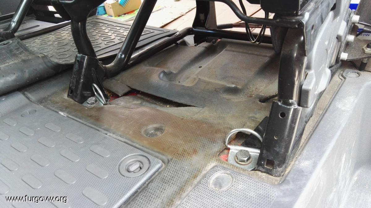

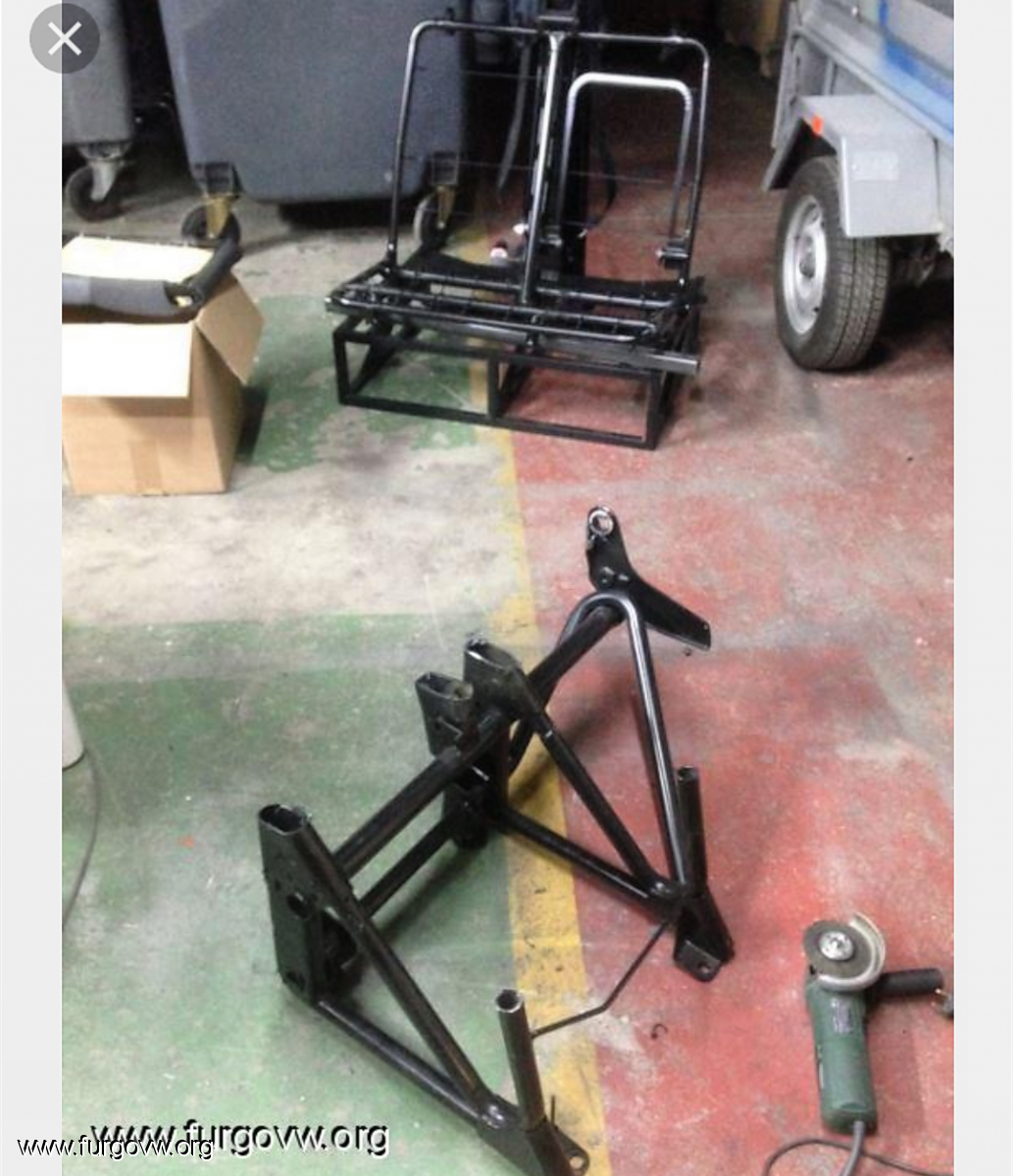

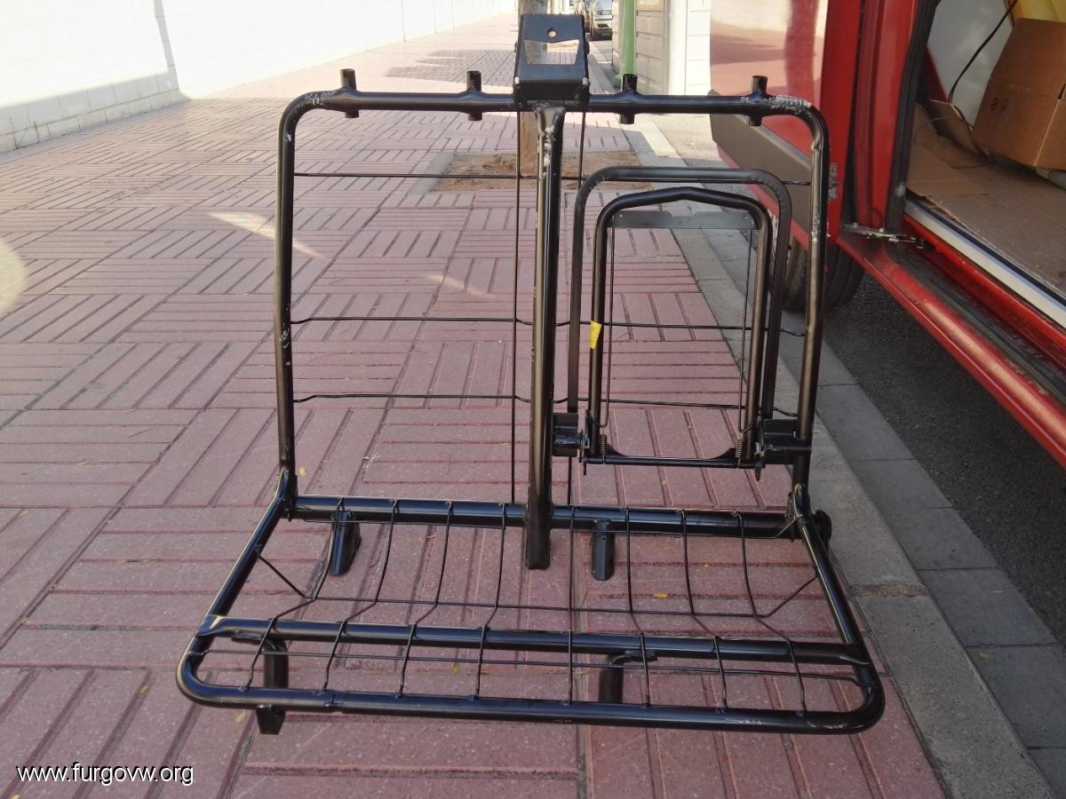

Pues no tenia ni idea de eso...iba a cortar la base de las patas y ya esta..... Como esto que he visto por aqui
A q te refieres exactamente????

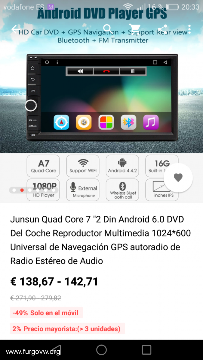

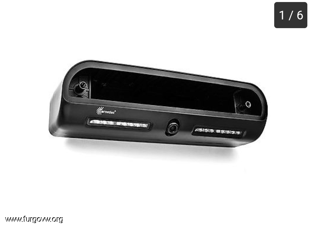

Mañana quiero comprar esta cámara trasera y esta radio a ver que os parece
Un saludo!!!!!
Yo tengo esa radio y de momento va muy bien, la pedí en Amazon que pagas un poco más pero llega antes y con garantías de envío... si pides a Aliexpress pueden paratela en aduanas
Enviado desde mi CHC-U01 mediante Tapatalk
Grandcmaxer
Ya pero es q en amazon son casi 100€ mas ehh parece q jode un poco...si fueran 20 todavia me lo pensaba, d momento no me han parado nada y creo q cruzare los dedos, y sino pues a pagar aduanas, entonces va bien la radio???? Y la cámara q trae???es q me gustaria ponerle la otra q he puesto en las fotos, pero si se ve bien esa igual me lo pienso.....

Grandcmaxer!!
Veo que me enviaste un mail, te contesto x aquí,  No estas mal encaminado tienes que hacer justo lo de la foto , pero si te fijas bien, en la foto puedes apreciar como la base estando plana en el suelo al acoplar  la banqueta sobre ella queda ligeramente inclinada hacia atras, eso es debido a que el compañero corta las patas traseras de la banqueta más cortas que las delantera, por eso consigue ese poco de inclinación hacia atras,
El piso donde va atornillada originalmente , no es plano sino que la parte delantera es más alta que la parte trasera de donde atornillarias, no se si me explicó, por eso sí cortas los tubos de las patas rectos asimétricos los delanteros con los traseros ( por ejemplo los dejas a 2cm delante y detrás a 2cm , el respaldo quedará recto o tirará hacia adelante, incómodo total) asín que si por ejemplo le cortas y dejas a  2cm detrás,  pues delante para conseguir esa inclinación cuando Cortés lo dejaras a 3'5 cm por ejemplo
Espero no haberte liado, no se de donde eres pero si estás cerca de tarragona te lo hago en un plis plas
Quin caloret !!!
Grandcmaxer
Cita de: Jordi lopez en Septiembre 27, 2017, 18:53:29 pm
Grandcmaxer!!
Creo que lo he entendido jajajajajaa es decir dejar mas trozo de pata delante para q atras quede mas bajo.....😔😔😔😔
Vivo en Castellón.... Voy a intentarlo yo sino mr aclaro t aviso jajajajajajaja. Muchas gracias!!!!!!!
Jordi lopez
Eso es, pues nada si no te sales, pues te subes y bajas con el asiento montado

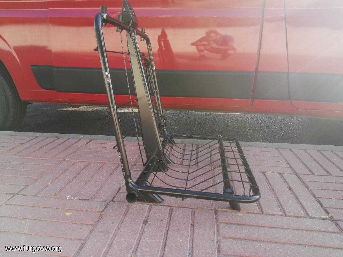

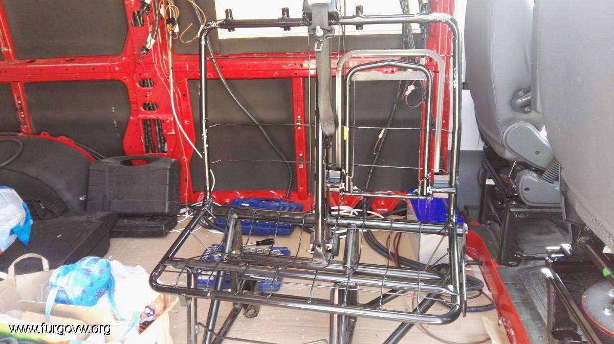

Mas cositas que he hecho hoy.... He cortado la estructura de manera que he entendido la explicacion de jordi lopez 😂😂😂😂, espero q sea asi...aqui os dejo unas fotillas

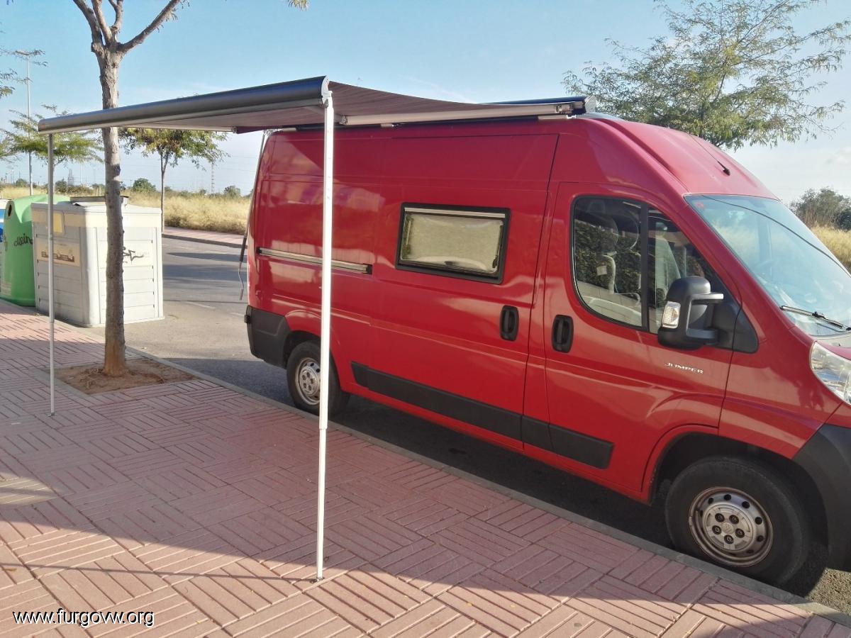

Y luego me ha llegado el toldo y no he podido esperar a ponerlo jajajajajajaja
