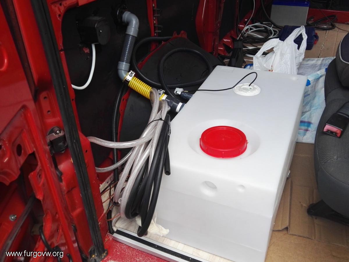

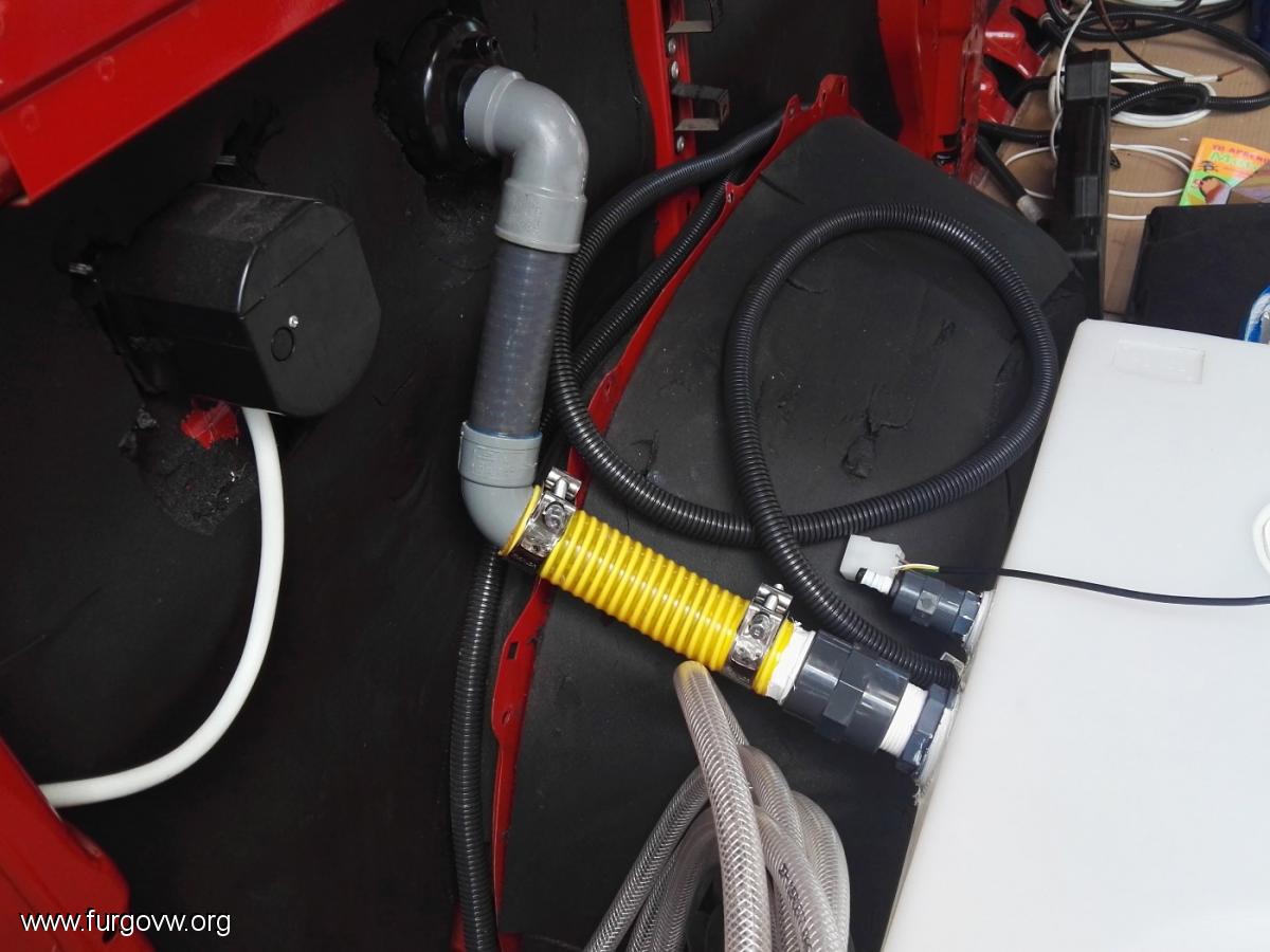

Q bien t esta quedando, ya veras como todo esta perfecto...la aireación del deposito d limpias no se hace X la bocana d llenado?? o hay q poner otro como enl deposito d Grises....menudo avance 😲😲
Muchas gracias!!!!jejejejejeje, Que yo sepa la toma exterior tiene un tubito para meterle manguera de 10mm, lo que he hecho es poner un racor en el deposito de esa medida y puesto tubo de 10 y lo pondre a la medida de la toma exterior y lo q sobre lo corto...

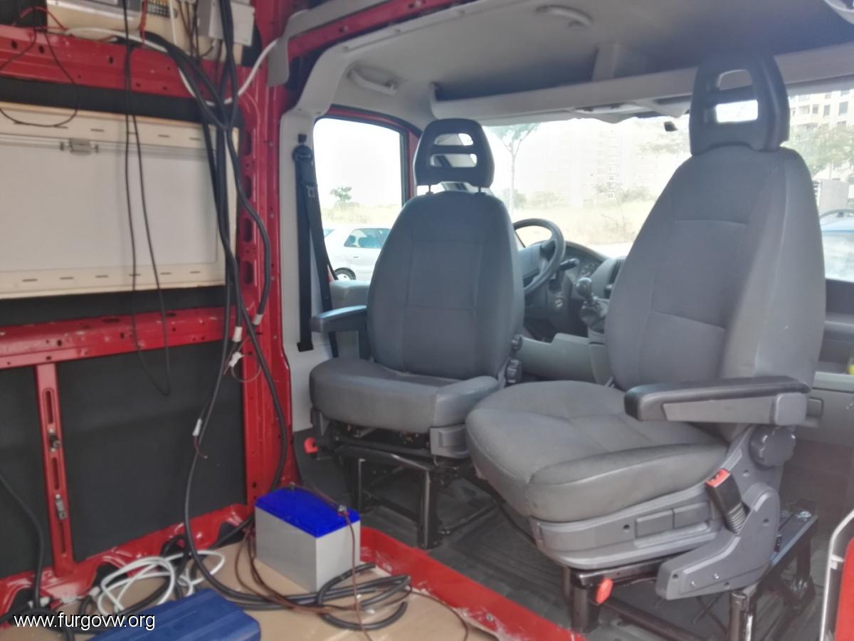

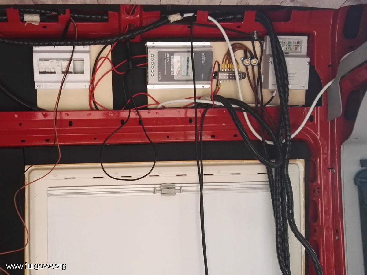

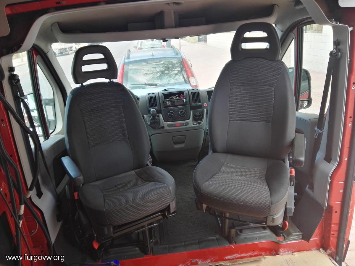

Bueno pues estos días no he estado parado..... Jajajajajaja he transformado el asiento de piloto a copiloto con su cinturón cambiado y su apoyabrazos....le he puesto de embellecedor el de la banqueta doble, he aprovechado para poner las bases giratorias a los dos asientos, conectado una batería y tirado un montón de cables, conectado algo de centralita, placa solar, etc, asi como conectar depósito de limpias a la salida exterior, que la he hecho muy alta y me las he tenido que ingeniar para q bajara lo mas recto posible para no perder espacio de cama, fallos de novato...pero bueno con paciencia y ayuda se soluciona todo.
Ahí os pongo unas fotillas de lo que he hecho....

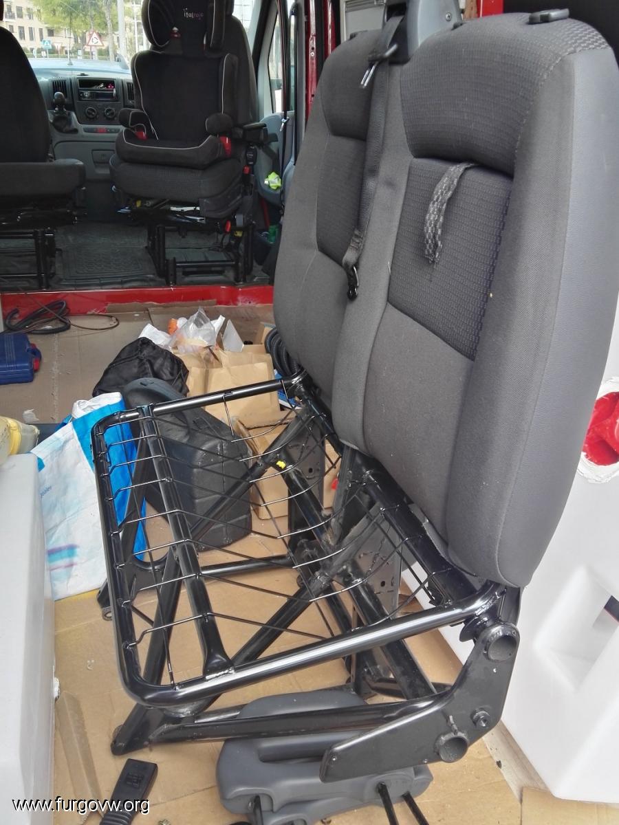

Y ahora mismo estoy quitando espumas para separar base de banqueta doble....💪💪💪💪

Pero al ver el "codo" que has colocado en la entrada de agua, me parece que al llenar con una manguera estándar
El agua va a revocar...y salirse desbordando fuera...quizá tendría que tener un ángulo más abierto,

Pues la verdad que no lo habia pensado.....esta todo pegado con cola de pvc asi que espero que no se desborde nada.... Pero de todas maneras tengo que hacer la prueba en unos dias.....y os cuento.....crucemos los dedos 😂😂😂😂😂

Esta todo fenomenal!! Me gusta como lo llevas, como fontanero y llevar dos furgos con esta misma toma de llenado te cuento. Con la cola de PVC no pegara bien al ser un plastico sencillo, mi consejo es que lo pegues o almenos dejalo bien sellado con sika.

Eso haré, buena idea.... Muchas gracias por el consejo!!!!💪💪💪

Hoye he estado quitando las espumas a la estructura de la banqueta doble para dejarla preparada para meterle radial
Ya he pedido la estructura scopema de 86cm de ancho pero tardara unas semanas en llegar
Tambien he estado poniendo sika a la entrada de agua para q quede eso bien fuerte y poniendo las anillas para sujetar las baterias de 100 q iran debajo del asiento.

Ánimo y al toro, recuerda que al cortar la banqueta debes cortar más de la parte trasera que la delantera, para que el respaldo no te quede muy recto o incluso tirado hacia adelante, como alguno que vi x ahí
