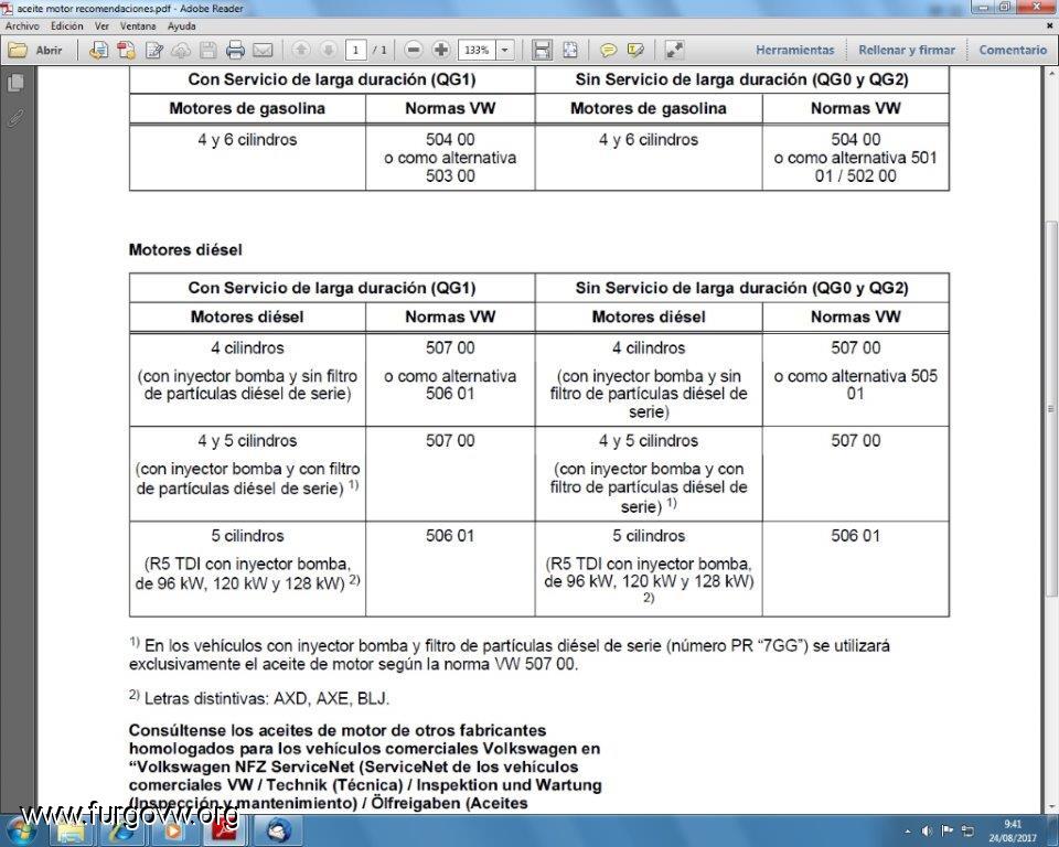

Agosto 24, 2017, 19:14:06 pm #4 Ultima modificación: Agosto 24, 2017, 19:16:35 pm por cuscus
Este cuadro esta extraido de un elsawin de 2009, donde dice que para el motor 2.5 con filtro de particulas el 507.00 y para el 2.5 sin filtro el 506.01, a parte de que el manual de usuario te pone el 506.01 pero entiendo que esto se escribiria en 2003

Buenas.  Entonces se supone que las anteriores al 2006 sólo pueden llevar 0w30? Y no hay alternativa 5w30 ni 5w40?  Es que 0w30 lo veo demasiado finito y seguro que lo consume mucho, a parte de caro y difícil de encontrar. .. A la mía que es Axd 2003 le pongo Total 5w30 507.00 longlife que es el que ponemos en el taller que trabajo a la mayoría de TDI VW.

Eso dice el manual y la documentación el 0w30, despues te vas a un conce y te diran el 507.00, yo me he cargado el eje del turbo por falta de lubricación(yo le estaba echando 5w30 de repsol y no paro de escuchar problemas del AXD o R5 tdi por falta de lubricación en la parte superior del motor.

Parece ser que está claro que sólo puede llevar 506.01  0w30 ...  También dicen que no es bueno poner aceite tan fino si últimamente ha llevado más grueso y el motor ya tiene muchos kms . Ahora mismo sólo llevo 6000kms con el aceite nuevo. Me esperaré un poco y probaré con el 0w30 pero veo que es muy difícil de encontrar y carísimo. Sabéis de algún sitio donde se encuentre bien de precio?  Por ejemplo el Motul?
