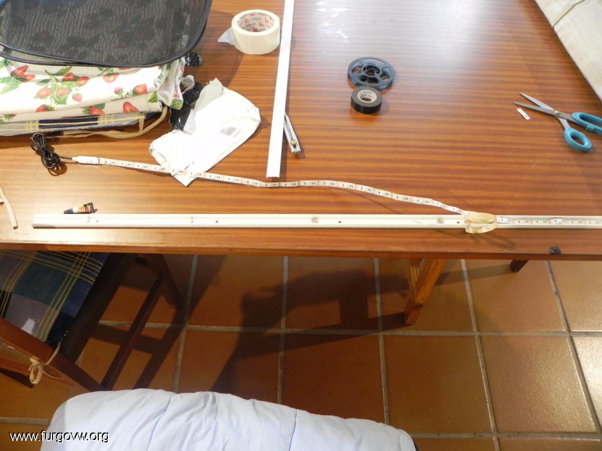

Cogí un cacho de canaleta que tenía por casa, unos imanes de neodimio, una tira de led RGB que tenía muerta de risa, lo único que tuve que comprar fue un alargador para la toma de mechero.

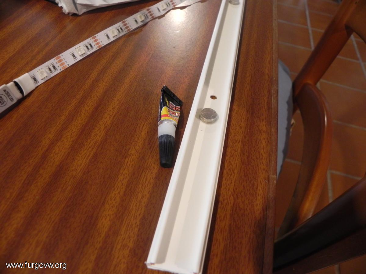

Lo primero pegar con loctite uno de los imanes a la canaleta. Pues cinco a lo largo de la canaleta:
Luego coloco otro imán sobre cada uno de los que coloqué para dar mayor fuerza a la hora de que tengan que sujetarse.
Después se pega la tira, que es autoadhesiva.

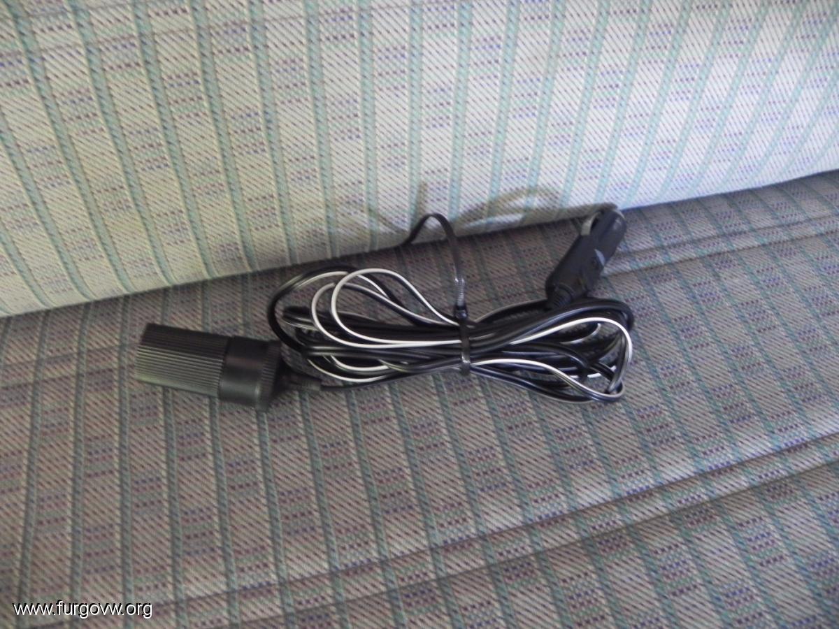

Este es el alargador, creo que lo pillé de 5 metros:
El enlace de aliexpress: https://es.aliexpress.com/item/Dependable-12V-24V-10A-Car-Accessory-Cigarette-Lighter-Socket-Extension-Cord-Cable-1-5m-Ma18/32631077283.html

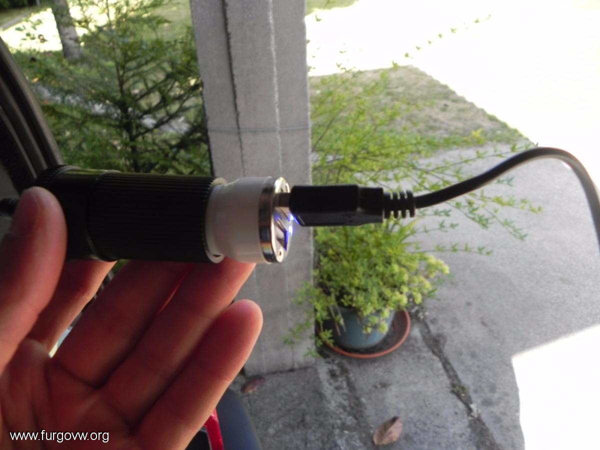

Se conecta mediante un cargador de mechero para usb.

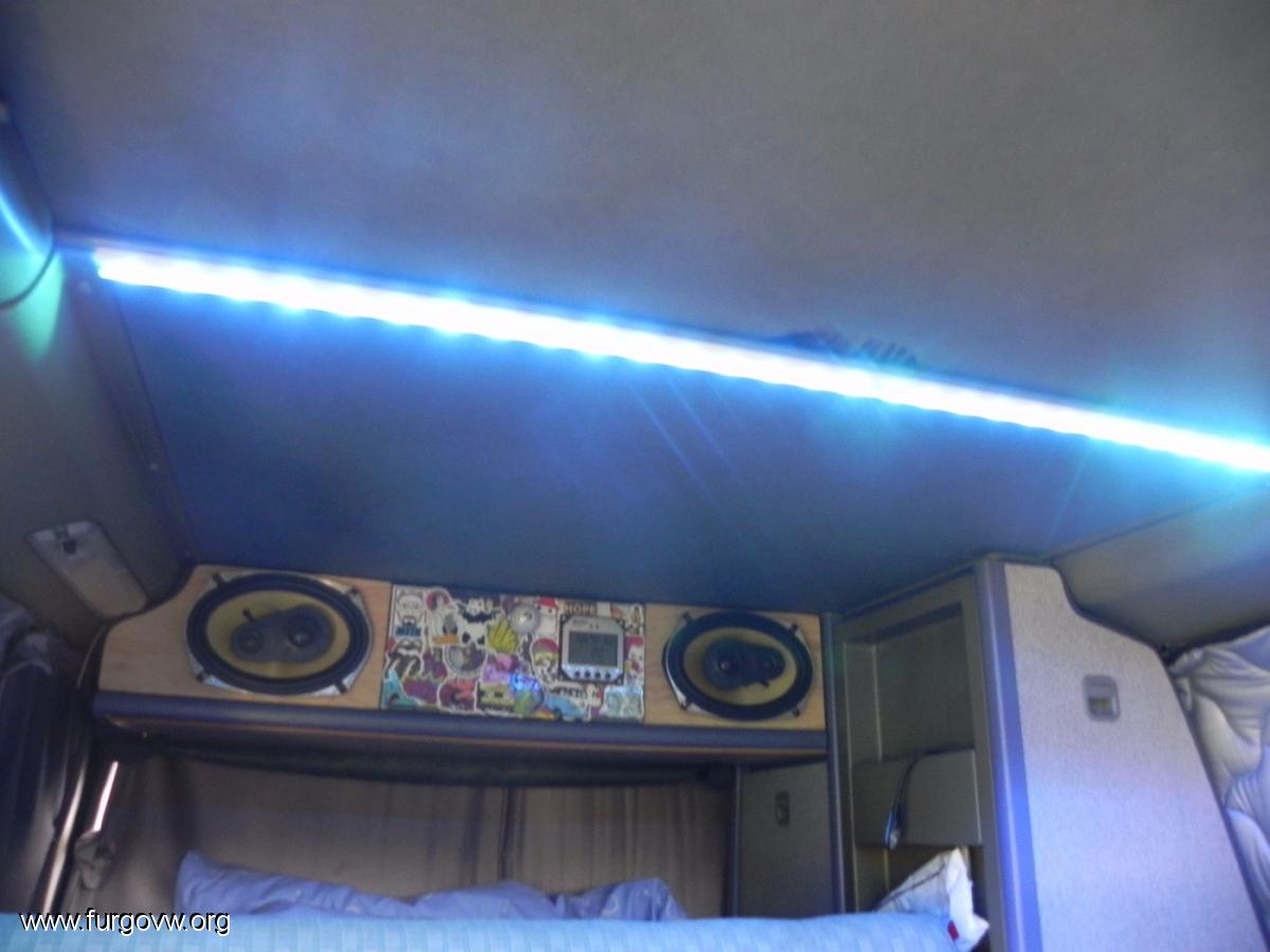

Aquí lo vemos en el interior.

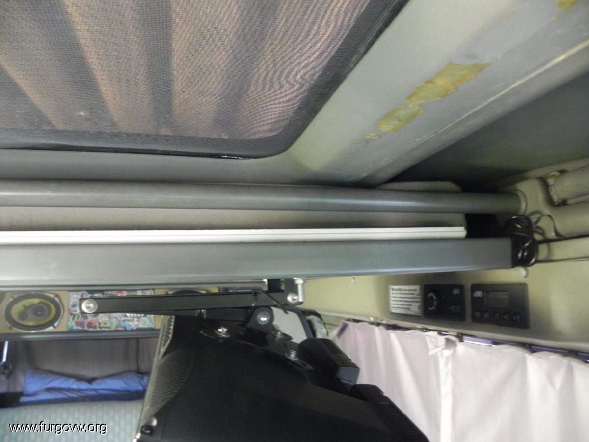

Aquí en el exterior, que es para lo que se ideó principalmente.

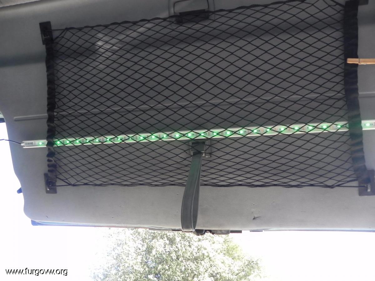

Pegué dos imanes en el interior del portón para tener luz en el maletero sí lo necesito. Los imanes apenas se ven ya que los pinté de gris.
Aquí es donde lo llevo cuando no lo uso, en la cama de arriba, va adherido a la pieza metálica que refuerza la cama de arriba, ya lo hice de la medida justa para que se adapte a la perfección.
Un saludo!

PutxoAskatu
Hola Gorka, yo las tiras las tengo directas a 12V, tanto en los plafones en los que cambié los tubos por Leds, como en la susodicha barra, y no me cargué ninguno, al menos por el momento  ;D

muy chulo el brico, altamente copiable, en bricomart venden unos perfiles de aluminio con un recubrimiento de plástico translúcido para meter las tiras de led y que queden protegidas, creo que voy a hacerme algo de eso, lo que no me queda claro es lo de que lo enchufes a un usb, estas tiras suelen ser de 12v.
PutxoAskatu
La tira es de 12V y ya viene con la clavija USB, no es nada que haya modificado yo. La toma a la que lo conecto es una toma de 12V, una toma de mechero normal y corriente.
El tema de comprar otra clase de canaleta, siempre puede quedar más chulo desde luego, en esta caso procuré hacerlo con cosas que tenía por casa. No recuerdo el coste total del chisme pero no creo que llegue a 5€ con todo. La canaleta la había encontrado, los led fueron un par de euros, los imanes céntimos. Creo que lo más caro fue la extensión de la toma de mechero que serían sobre unos 3€.

Cita de: PutxoAskatu en Agosto 14, 2017, 13:08:45 pm
Ya pondréis fotos si os animáis a hacerlo  ;D
si la tira es de 12v quitale la toma de usb y ponle un macho de mechero o una toma jack macho-hembra, ahi se te esta yendo algo, porque el usb es de 5v no de 12v, por eso no me cuadra.
