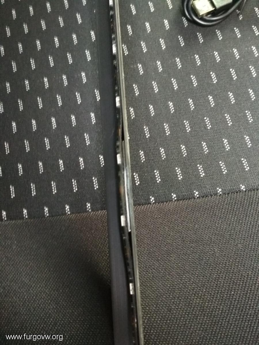

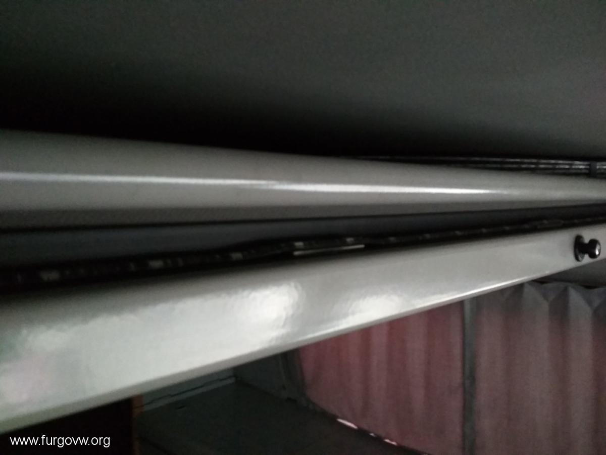

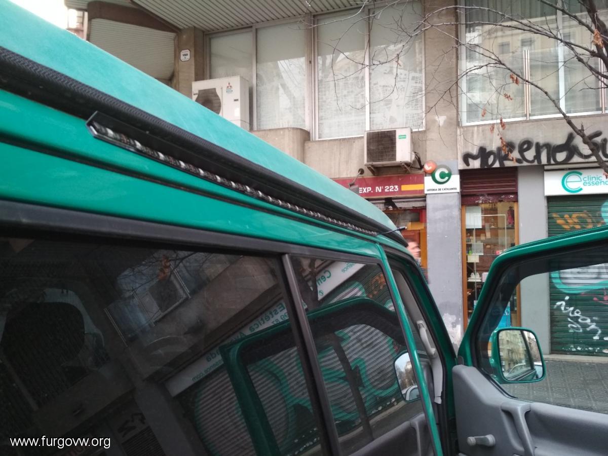

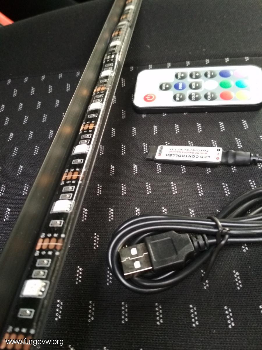

Bueno, pues otro que se une a la secta de la Barra de Led  .ereselmejor .ereselmejor
En mi caso, el perfil es de pvc del Leroy( poner uno de aluminio no me convencia...) i en angulo de 90º,pensé que así, la tira quedaba un poco mas protegida a la vez que ventilaba ... la tira de leds es de aliexpress y es waterproof, y los imanes tb de aliexpress, alargados y finos, he puesto 5 y imanta bien...
El tema del cable i la conexión...el cable lo paso por la ventana del copiloto que con el derivabrisas queda protegido, y yo lo enchufo via USB, o en el mechero de la furgo con el adatador para cargar el telefono o en la radio.
Gracias a Putxo y al resto!
Bueno... .fotografo .fotografo
El kit completo
Guardada
Colocada en el exterior
Vista de perfil con el iman
