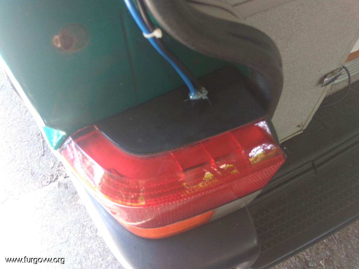

y por aqui meto los cables al interior sin agujerear el techo
Gracias por las fotos, pero los cables como los tienes para que al levantar el techo salgan? No se si me explico bien. Tu placa de cuantos W es? Se ve bien grande.

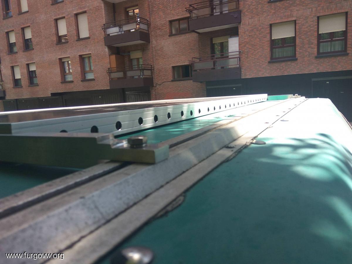

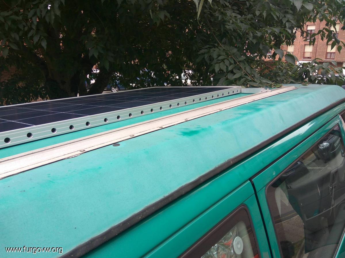

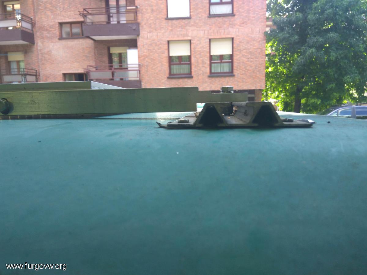

¿Influye el peso de la placa al levantar el techo?
Yo siempre he pensado que una rígida sobre estructura auxiliar es la mejor opción (por refrigeración y por no tener que homologar), pero 12 kg gravitando sobre el techo no se si dificulta el izado.

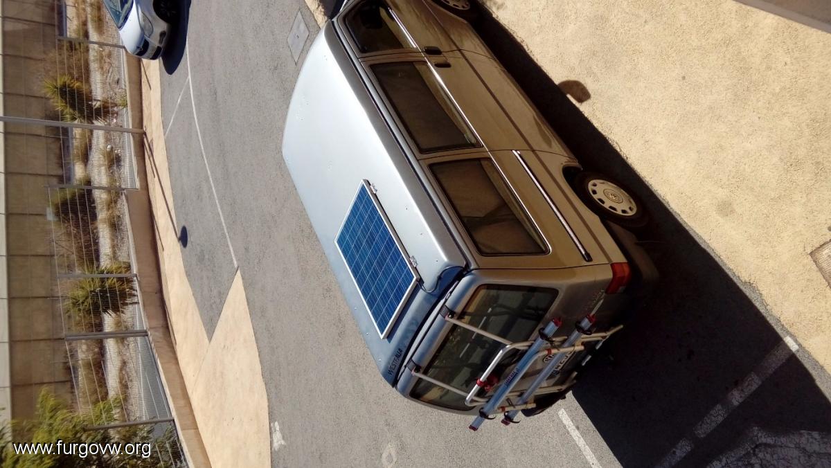

La mia creo que es mas pequeña que la del compañero (es poly de 100w) pero al levantar sube igual que sin ella (o casi igual) un empujón y sube solo ahora al bajar si cuesta mas el sujetar el techo para recoger la lona bien y que no se trille y se estropee..  al fina te acostumbras y usas algun truco (poner algo trozo de tubo, taper de la comida o algo)

Al final monte placa rigida de 100w sobre el techo de la cali, si agujerear el techo pase el cable por el porton y la placa la fije con dos visagras de libro de acero inos de 10x7cm pegadas con sicka y la placa remachada a las visagras, si quiero quitar la placa quito los remaches y las visagras las cierro y ni se aprecian.  Esteticamente esta claro que canta pero yo buscaba algo funcional. Ahhh la base de la placa le coloque almaflex para que no produzca daños al techo.

El cable al meterlo por la rendija del portón. Luego para meterlo dentro como haceis?
Gracias.
Enviado desde mi ONEPLUS A3003 mediante Tapatalk
Le gacela
Cita de: amv en Agosto 23, 2017, 15:18:15 pm
Yo lo meti por donde las luces del porton, y de ahi al armario altillo donde coloque ek regulado.
Gracias.

Pero del foco a dentro como va? Agujereando chapa?
Yo no tengo mueble, de ahi la gran duda. E suna t6 lo mio.
Le gacela
Cita de: amv en Agosto 23, 2017, 22:14:57 pm
Gracias1
Por donde pasan las luces de la matricula, sin agujerear nada, salen dentro del armario. Los modelos nuevos ni idea como estan pero seguro que por algun lado se podran pasar.

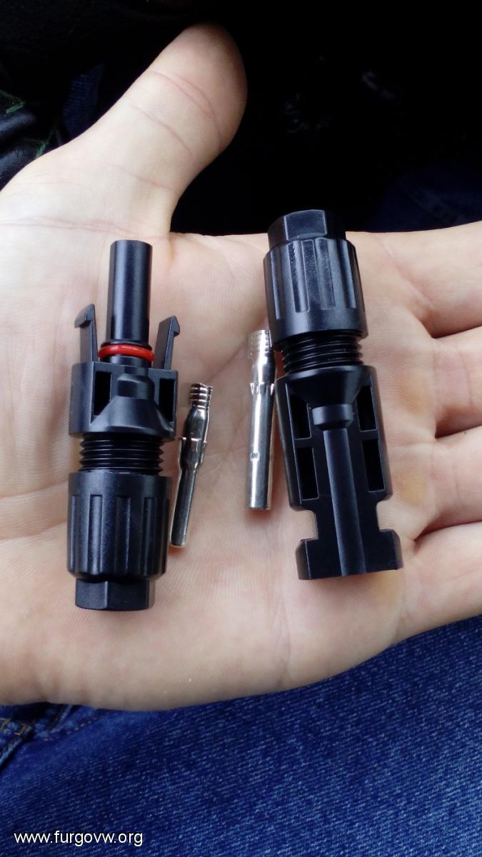

Voy a instalar la placa de quita y pon, solo en vacaciones y fines de semana.
Los enganches que trae la placa valen para el exterior? Era para cortar el cable cerca de su salida de placa y allí poner los conectores.

.-1 placa rigida. y si tu techo es de fibra, como por ejemplo el techo de mi t4 california, quitale el marco de aluminio y pega el panel directamente con silka. Placa siempre rigida. Soy de sevilla y aqui en verano ya se sabe lo que ahi, este ha sido su segundo verano y sin problemas, ni de airearse la placa ni de nada.
