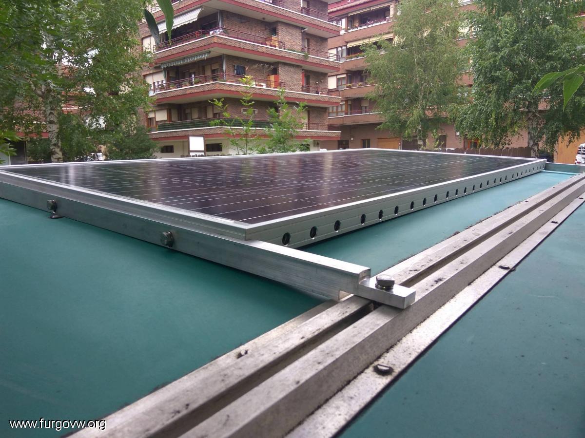

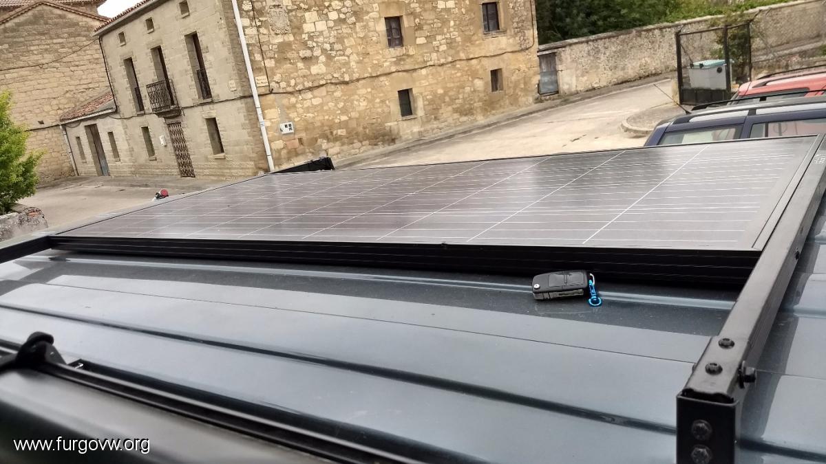

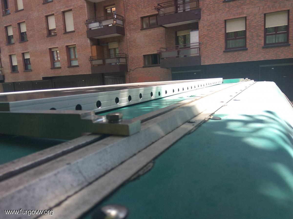

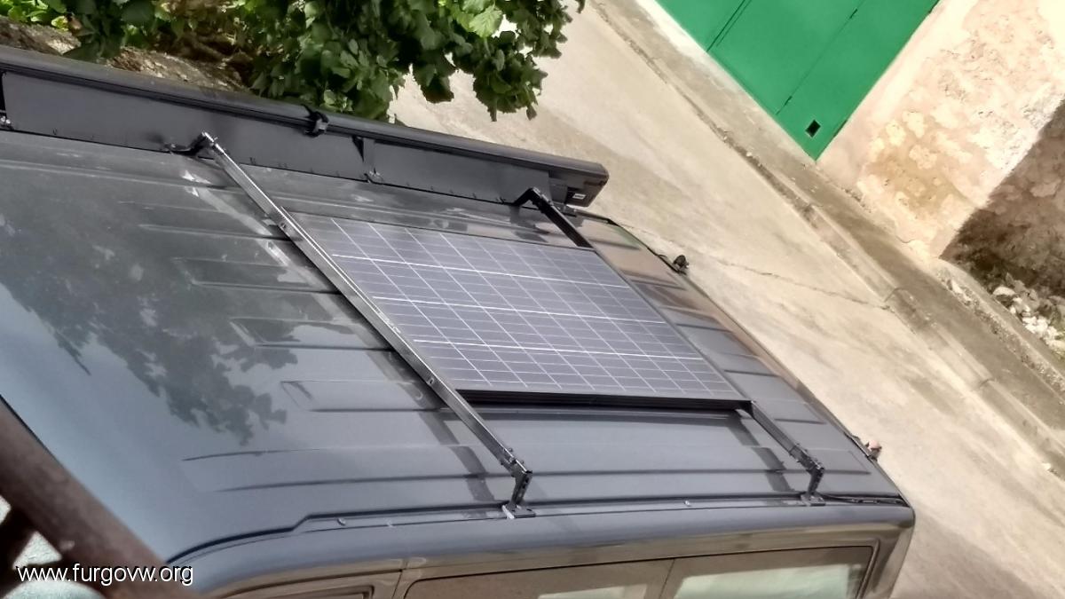

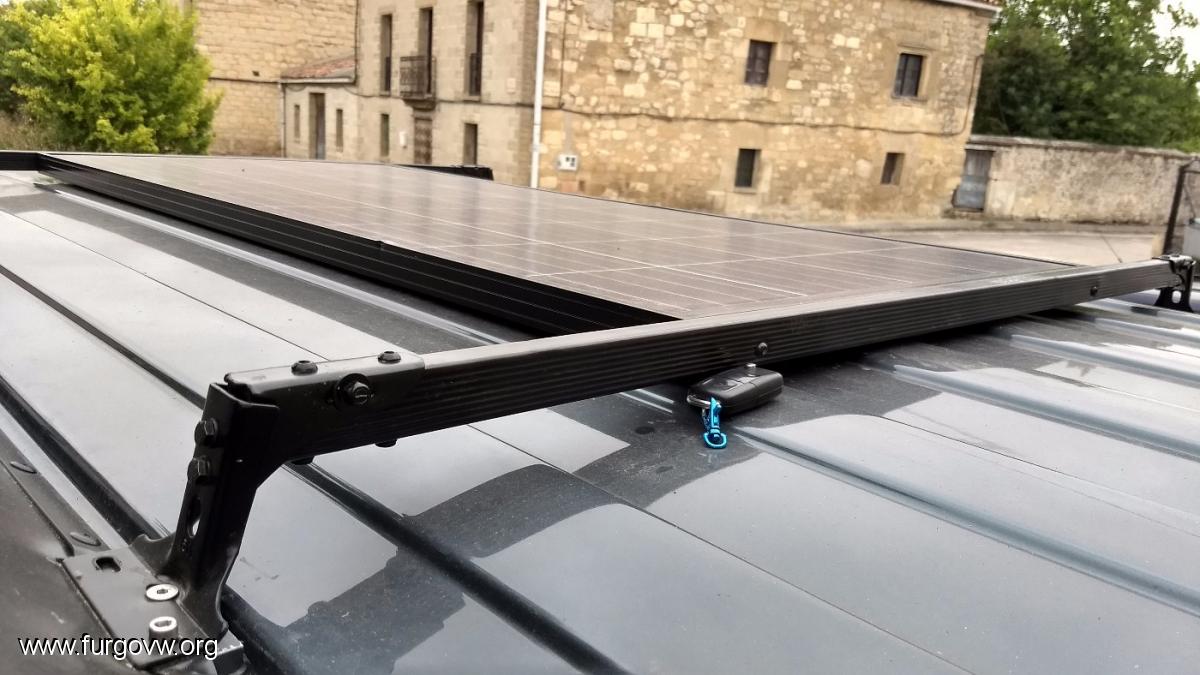

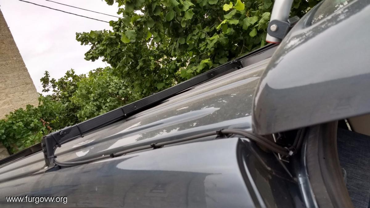

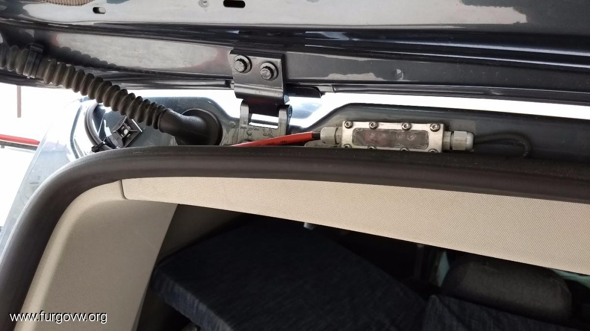

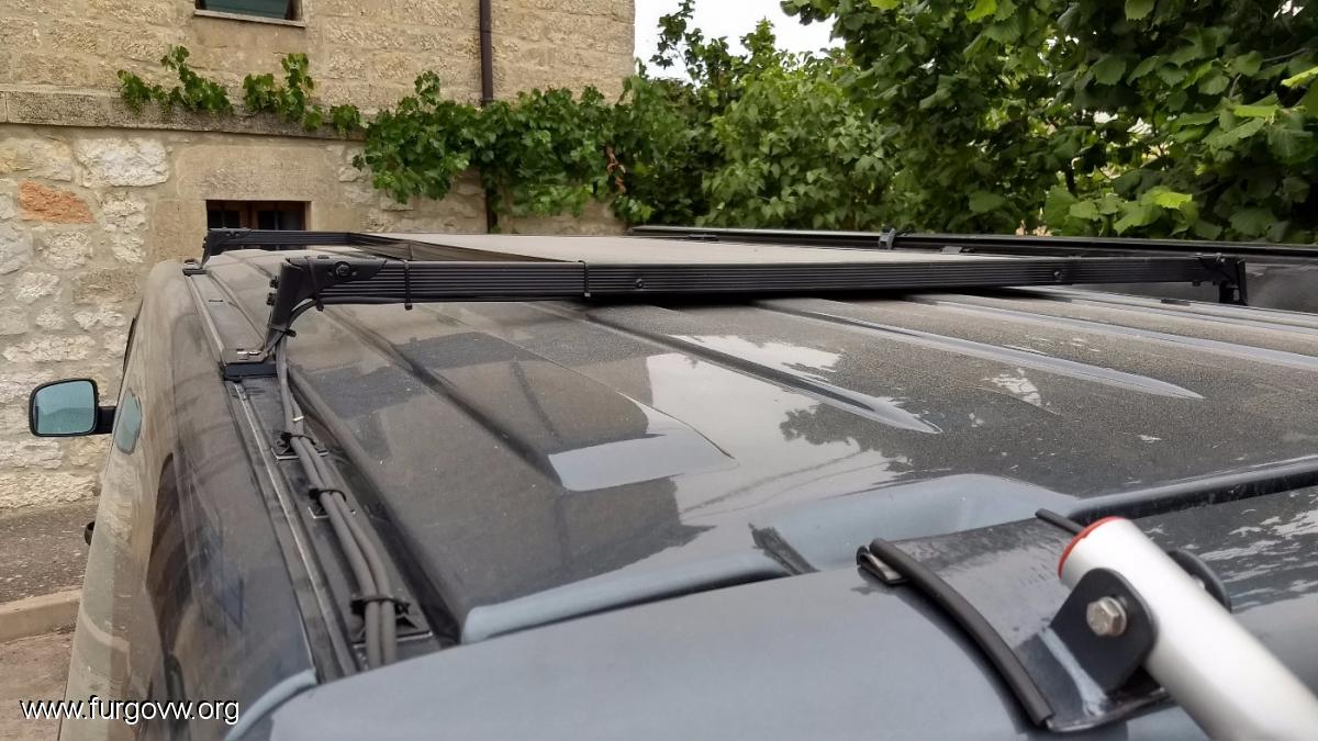

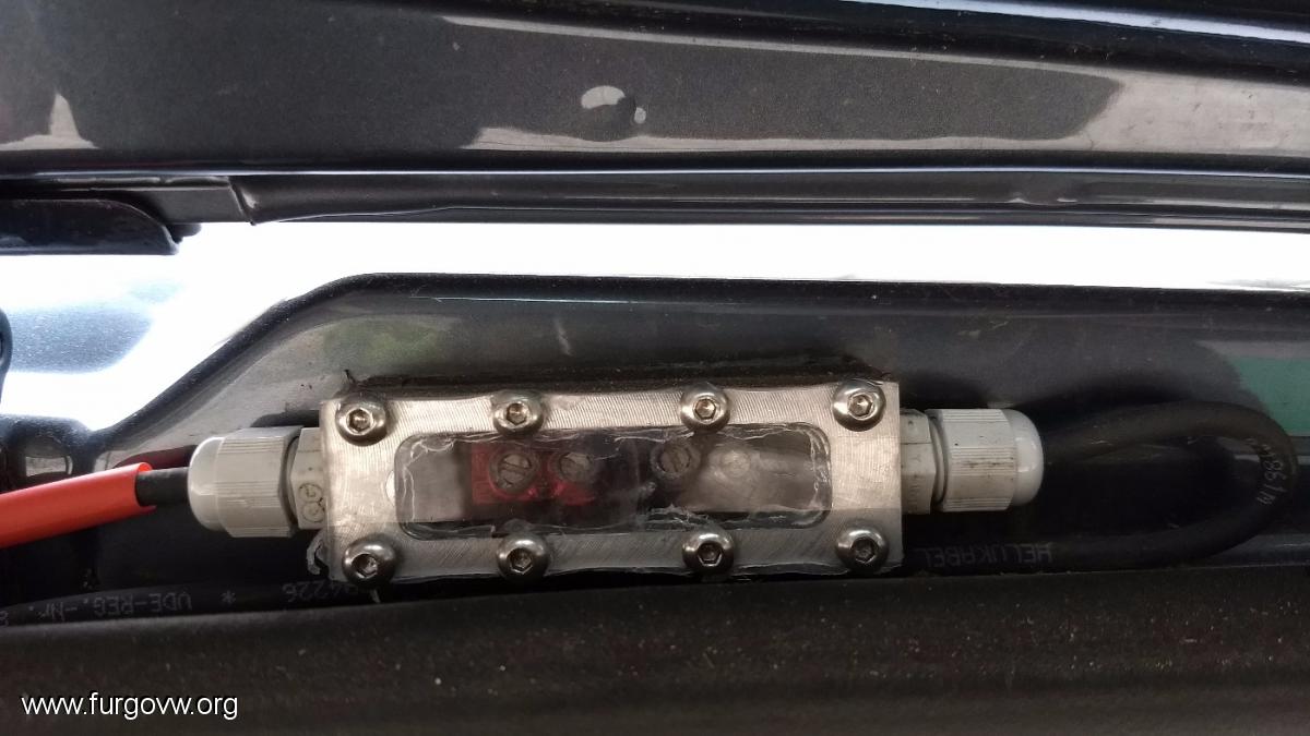

Hola os dejo unas fotos de la instalación que hice, se puede quitar la placa con cuatro tornillo como cualquier baca y soltar el cableado de una caja de registro situada en el marco del porton trasero.
Esta muy discreta para se una rígida y no estar pegada, queda medio cm entre la placa y el techo.
Perdonad que las fotos sean tan grandes,,,, no se como reducirlas,,,
Espero que aporten algo positivo. ....
Gracias. Y despues de meterlo por el tubo hasta el piloto. Como lo bajaste? Tuviste que quitar tapizados? Es dificil?

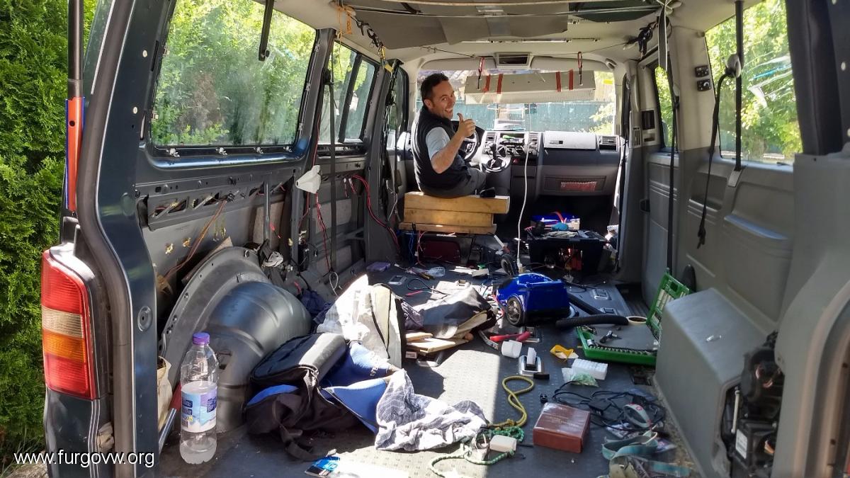

Una imagen vale mas que mil palabras,,, ya desmonto adecente toda la instalacion y arregle una cortina que no recogia
Jajaajajja me cawenlaputa!  Me da panico quitar tapizados laterales.
Enviado desde mi ONEPLUS A3003 mediante Tapatalk
gadmass t5
Bueno,, si que es un  derilio,,, tuve bajas por por parte de los anclajes del guarnecido cuando desmonte,,, pero al montar con unos pegotes de sika y los anclajes que estaban bien quedo perfecto y sin ruidos.
También puedes desmontar el techo,,, suena peor pero es mas fácil con cuatro manos mas que te ayuden,,,, y bajar por una columna ,,,,, yo por el suelo no lo llevaría,,,
, bueno que tengas suerte y paciencia

Claro pero tu no tienes techo elevable y yo en el mio (una cali t4) no tengo guias en el techo,,, pero asi seria una de las mejores maneras de hacerlo

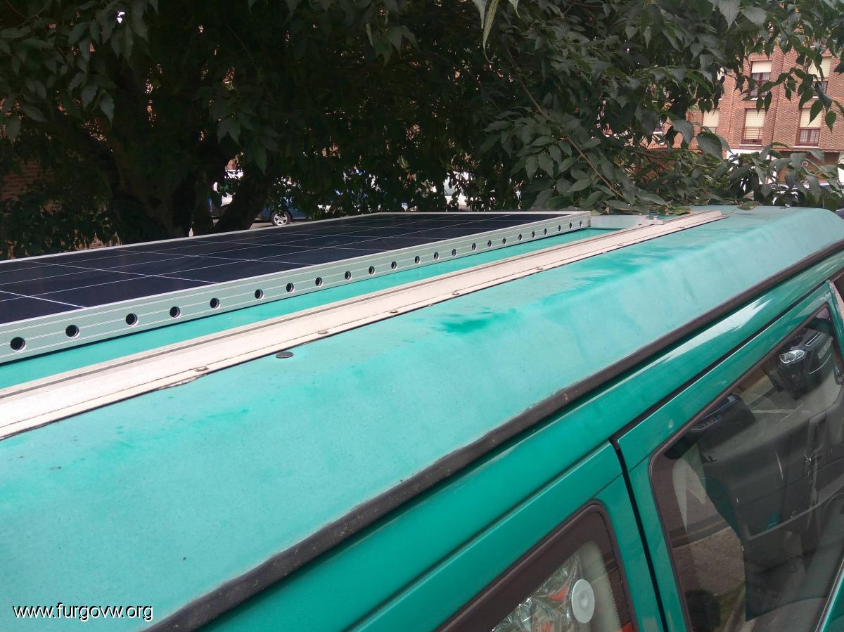

la mia es una cali t4, la compre con guias
y los cables los he metido por el foco, haciendo 2 agujeros al foco.
edito: iba a comprarla semiflexible, pero con los problemas que tuvieron unos, y que si te pillan en la ITV tienes que homologarla, puse la rigida, que la puedo desmontar y estar todo como antes.
edito: los agujeros no se si haran algo, pero los hize para refrigerar

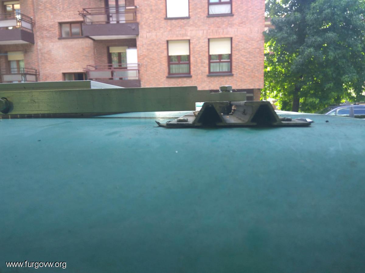

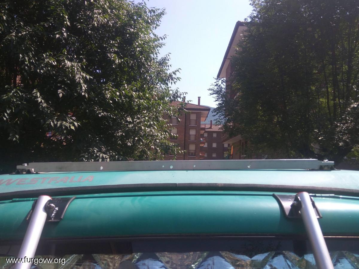

Compré así la furgoneta, he intentando localizarlas pero no las encuentro.
Tiene unos tornillos, pero nose si harán algo, porque por dentro no se ven, igual solo está pegada con Sika
Ahora solo tengo esta foto en el móvil, si necesitas mañana saco más.
Estaría bien que pusieras mas fotos y eso de que pasaste los cables por el foco, que foco? No lo entiendo. Respecto a esas guías no se como estarán puestas pero el techo al ser de fibra los tornillos (según dicen) suelen estropear el techo y soltarse..  así que no se como estarán fijadas, si yo las tuviera también lo hubiera hecho asi, lo de la itv tienes toda la razon, yo la pase y luego monte la instalacion, el año que viene a ver que me dicen en la itv

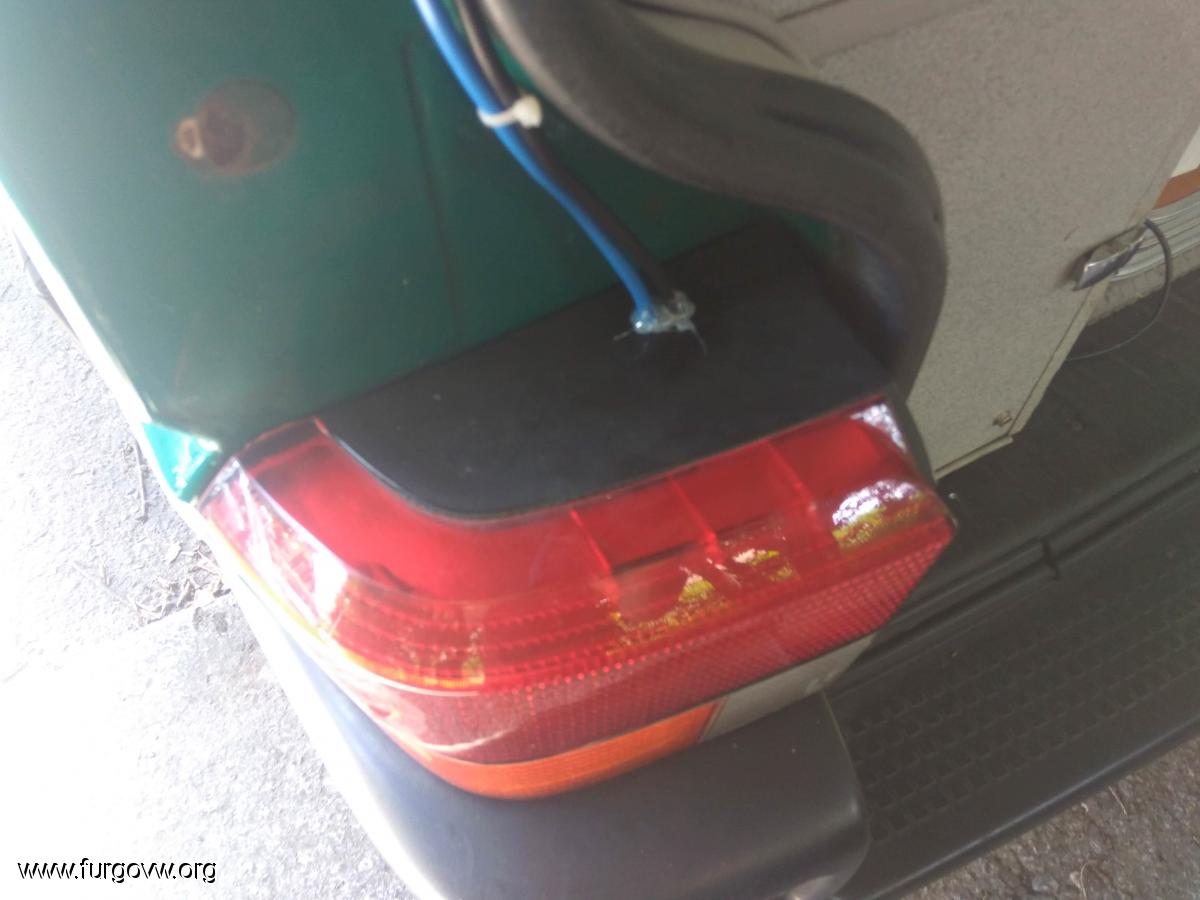

y por aqui meto los cables al interior sin agujerear el techo

Genial tu brico!!! Así tb lo estoy valorando para mi vivaro, tan solo una cosa. La tienes homologada?
