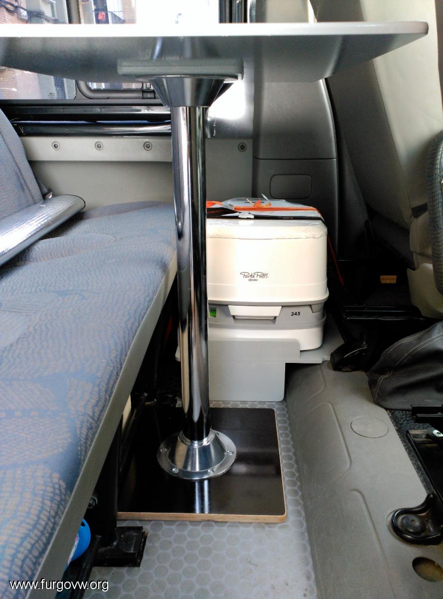

  La mesa que has puesto en medio, si no me equivoco, va sobre una base cilíndrica, la cual tienes que colocarla en el suelo, después de realizar el agujero al suelo de chapa y además tiene un tapón embellecedor para cuando no esté la mesa puesta y no se ensucie ¿Es así?
  Llevo esta idea en la libreta apuntada para la camperización, lo que no tengo claro es como centrar la mesa y dónde hacer el agujero, para no pillar nada debajo  .malabares

Hola pequeño Ivan, bueno la mesa va sobre una base cilindrica atornillada a un tablero de carrocero que he cortado a la medida para que encaje entre los asientos y para utilizarla fuera también, te pongo la foto para que lo veas mejor.
De todas formas no es la mesa definitiva, la idea principal es esa que comentas, poner una base encastrable en el suelo con su respectivo tapón embellecedor, pero no me daba tiempo y el último día antes de irme de vacaciones tuve que hacerle lo que ves en la foto para ir tirando.

Por cierto, para encastrar la base creo que me pilla justo el depósito de gasoil debajo  >:( vaya putada desmontar el depósito para esto, así que si no se me ocurre algo tocarà desmontar, pero vamos, que algo se ocurrirà jeje

-Taladrando la semana pasada para poner una guía en el suelo de una vito w639, me fijé que tiene doble chapa, con unos 5cm +- de separación entre ellas  :roll: no se yo si al hacerle el agujero en el suelo para encastrar la base, si solo taladrando la chapa de arriba sería suficiente  .malabares, porque en ese caso, no hacía falta desmontar debajo nada... Me he agachado esta mañana debajo y me quedaría a ojímetro entre el depósito y el eje de la dirección, en caso de taladrar todo el suelo, si que es más costoso... Pero ahora estoy pensando mientras escribo  .loco2
Si debajo del suelo, la idea es kaiflex de 10mm + madera de contrachapado de 15mm y los 5cm de separación entre las dos chapas del suelo + la conicidad que se eleva en el soporte del suelo... Seguro que no hace falta agujerear para llegar hasta el depósito  :o

Según la pàgina donde compré los conos y el tubo, el cono encastrable mide 47 mm de altura, el otro normal 50 mm, si encima le vas a dar los 10 mm del kaiflex y los 15 del suelo... No tendràs problemas creo, un saludo.

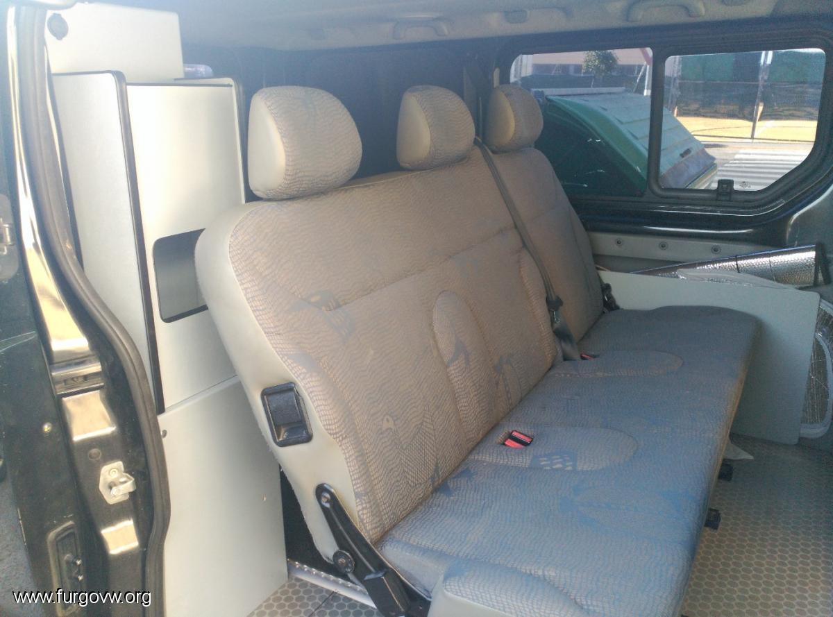

Bueno, un pequeñito avance, un mueblecillo para aquellas cosas que màs se utilizan para no tener que ir a la parte de atràs y tenerlas màs a mano cuando estamos en el "salóncillo", linterna, papel de cocina...

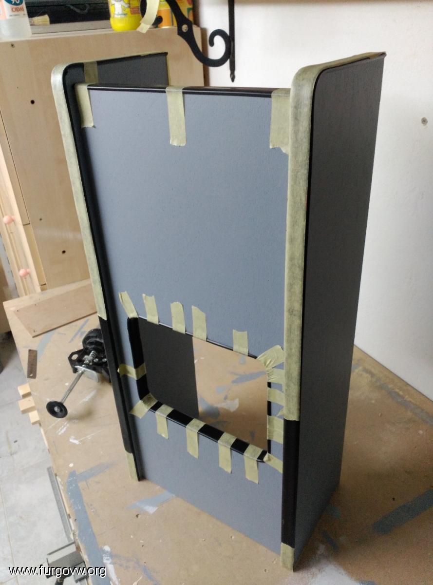

Aquí ya pegado e imprimado

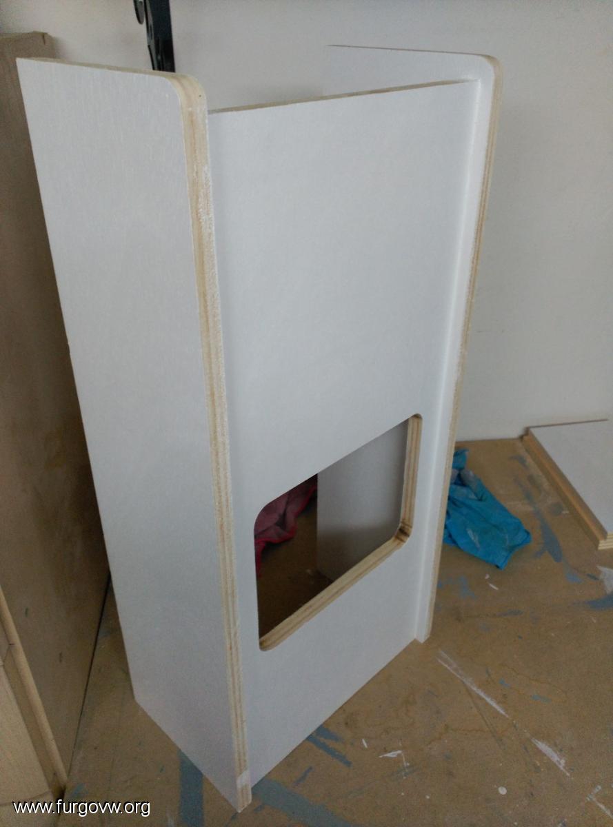

Aquí pegando cantos, este mueblecillo es accesible tanto por el hueco frontal como por arriba, tiene una balda intermedia

Lo próximo serà el embellecedor para la toma usb y algunos interruptores, maldita sea la falta de tiempo...
