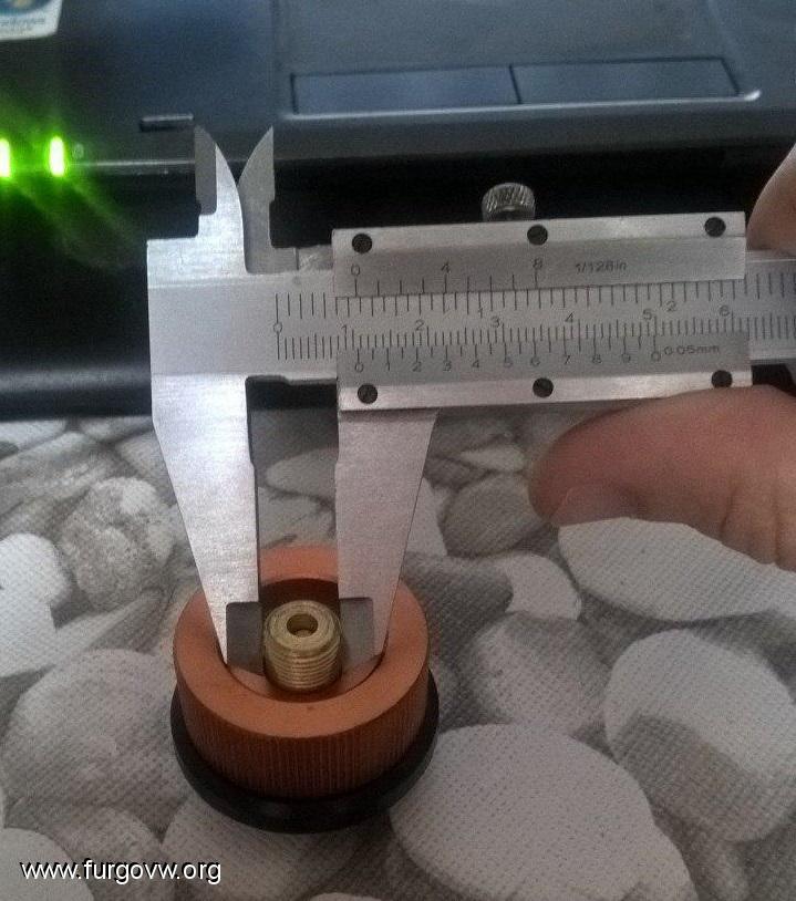

juan_ma
Las fotos del enlace parece mas grande si, aqui no tengo ahora la valvula esa porque se la he dejado a mi hermano, pero si el adaptador, para que puedas comparar.
pabgarde
Esa es justo la rosca para la que busco regulador o lira con esa rosca.
En teoria es una rosca 7/16" UNEF, es decir diámetro máximo 11.1125mm, densidad de rosca 28 TPI y paso de rosca 0.9071mm.
Tú medida es de 10.7mm...
Vaya lío esto de las roscas, por eso pregunto.
