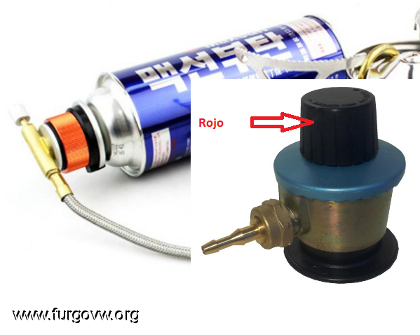

Perdona que insista juan_ma pero es que llevo varios días y no consigo decidirme.
Los enlaces que has puesto no permiten quite la manguera, no van con una abrazadera, es un todo y solo sirve para conectar de la botella a un tipo de hornillo concreto.
Puedes poner el enlace al que llevas tú en la furgo y tienes conectado a la cocina de la furgo ? ( No un hornillo ni una portátil)
juan_ma
Cita de: pabgarde en Mayo 18, 2017, 18:06:52 pm
Los enlaces que has puesto no permiten quite la manguera, no van con una abrazadera, es un todo (eso que comentas que es un todo, es una abrazadera crimpada y una vez que se quita no es utilizable otra vez, hay que poner otra abrazadera cualquiera) y solo sirve para conectar de la botella a un tipo de hornillo concreto.
Yo no lo tengo conectado a la cocina de la furgoneta, yo lo uso para recargar los cartuchos. Conecto la bombona de butano naranja de toda la vida al cartucho a traves del adaptador ese con una manguera de las naranjas del gas.
Una vez que quitas la manguera que trae, se deja ver la boquilla que va introducida dentro de la manguera, y ya le pones la manguera nueva con la abrazadera nueva.

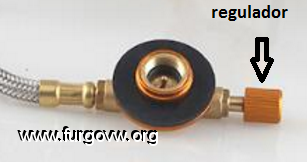

Vale entonces no me sirve. Tu no has comprado un regulador para esa rosca sino que lo que has hecho es convertir los cartuchos tipo butsir en rosca para poder usar tu hornillo.
Yo necesito la parte desde tu adaptador a la cocina, y eso es un regulador...

El regulador lo traía el hornillo.
