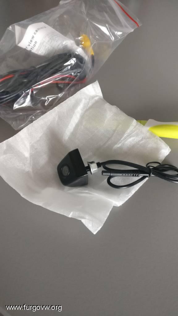

hola, esta salido nueva en aliexpres en principio pone para t6 aunque la foto es un t5, ni idea de la calidad de imagen, luego según leí por algunos foros de gente que había comprado este tipo de cámaras que van en la luz de matricula, lo que alguno se quejaba es que la luz de matricula se le veían diferente
https://es.aliexpress.com/store/product/JiaYiTian-RearView-Camera-For-VW-T6-Transporter-Caravelle-Multivan-2015-2018-CCD-Night-Vision-Backup-camera/3202022_32865898700.html?spm=a219c.search0104.3.1.737b2694MbHE4M&ws_ab_test=searchweb0_0,searchweb201602_2_10152_10151_10065_10344_10068_5723115_5722815_10342_10547_10343_10340_5722915_10548_10341_5722615_10696_10084_10083_10618_10307_10820_10301_10821_10303_5722715_10059_100031_10103_10624_10623_10622_5722515_10621_10620,searchweb201603_50,ppcSwitch_5&algo_expid=bc254c72-1c7e-4053-a7a1-2c9a4deb3089-0&algo_pvid=bc254c72-1c7e-4053-a7a1-2c9a4deb3089&priceBeautifyAB=0
yo si me dejas que te recomiende una, pondría esta, y solo tiene que hacer un agujero con una broca de 6mm, respecto a otra que tenia montado antes esta gana en calidad de imagen sobre todo de noche, el sistema ntsc o ambos ntsc/pal si la pides solo pal no funciona
https://es.aliexpress.com/item/Free-shipping-SUV-TRUCK-Car-CCD-1-3-front-left-right-rear-view-stainless-metal-cover/558023117.html?spm=a2g0s.9042311.0.0.316163c0dKzdSl

si al final la cambie, esta otra tiene mucha mas calidad de imagen sobre todo de noche, el angulo de visión es el mismo 170 diagonal 138 horizontal , el mismo chino me explico que tiene otra un poco mas cara  con el mismo chip aptima mt9v que es (según el) lo que mejora la calidad de imagen, pero que con mas angulo de 170d 138h se ve con efecto ojo de pez y a mi eso no me convenció mucho, mírala es esta se va a 190 diagonal 172 horizontal pero con el inconveniente de esa sensación de ojo de pez  que a mi particularmente no me convence para nada, creo que debe distorsionar la imagen y con 170d 138h la verdad que es suficiente
https://es.aliexpress.com/item/SINOSMART-In-Stock-Wide-View-Angle-Universal-Parking-Reverse-Backup-Camera-for-Car-DC-5V-28V/1870253012.html?spm=a2g0s.9042311.0.0.73ea63c04PguEv

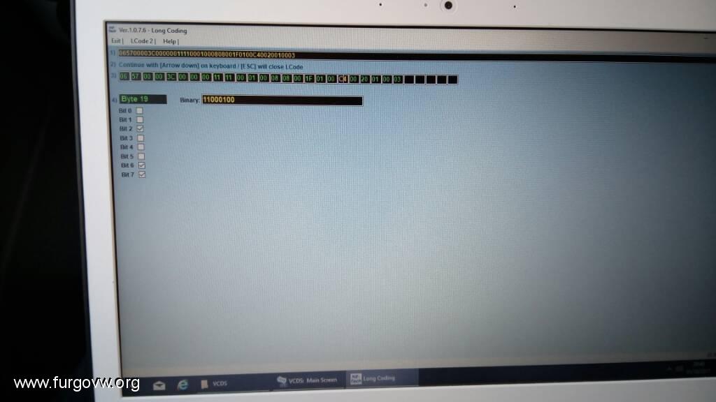

Buenas tardes
Estoy intentando activar la cámara, en en paso 5 no me sale la casilla 14.
Alguno sabéis que ocurre?
