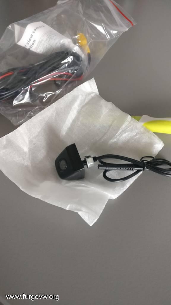

Bien llegó la camara. Me faltan los pines para el quadlock que no tardarán muchoy me pondre al lio.
La cámara cuando mas pegada atras mejor no? Asi coge mas angulo cercano a la defensa?
