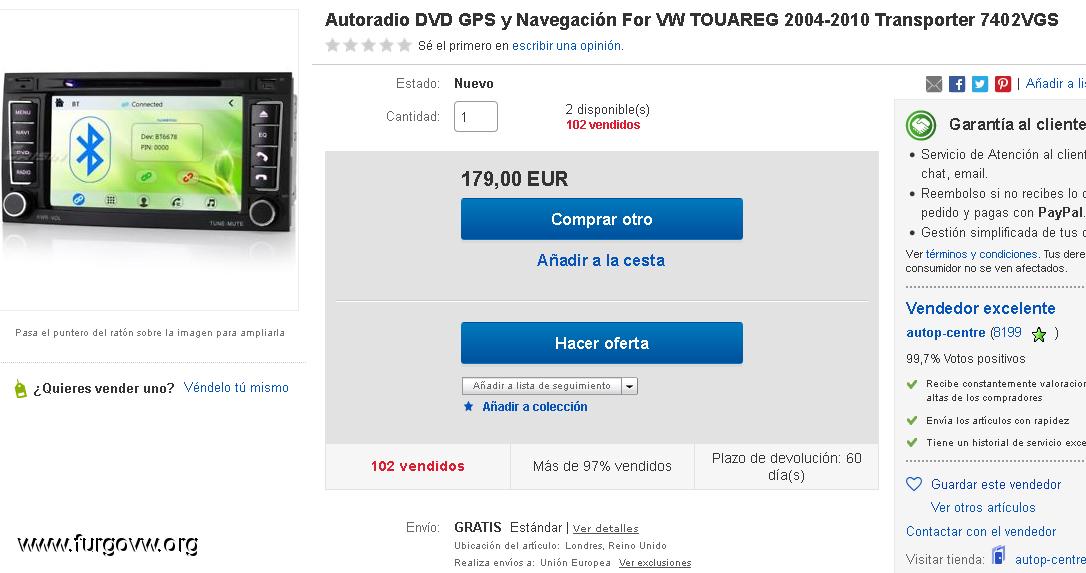

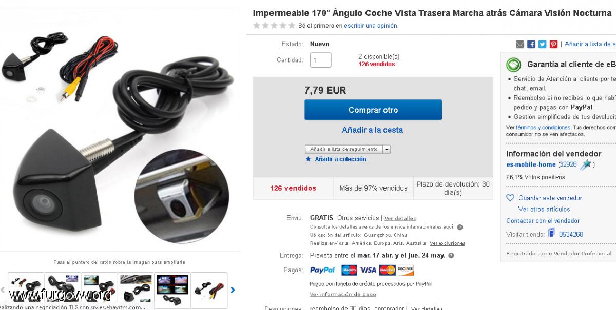

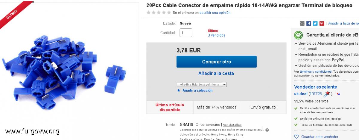

Estos son los tres elementos con los que quiero instalar un equipo multimedia económico en la furgo. Comentar que la cámara me llegó con un cable roto, creo que del transporte, así que al vendedor le puse un negativo, aunque lo he podido empalmar. Tengo que probarlo todo y hacer la instalación, aunque ando bastante liadete. Había empezado a poner el cable de 5 m. del portón al salpicadero por dentro del armario pero no me convence, creo que lo sacaré y lo meteré por donde lo hace el del video, aunque me llega a una zona dende hay air-bags laterales y me da no se qué, o bien levantando el techo de la furgo por arriba, ya estudiaré el tema. Los clips azules son para sacar corriente del cable de la luz trasera a la cámara

con esa auto radio no tendrás ningún problema,seguro que tiene salida rca,nosotros queremos instalarla en el original de vw compositiom media que no trae salida especifica de rca
