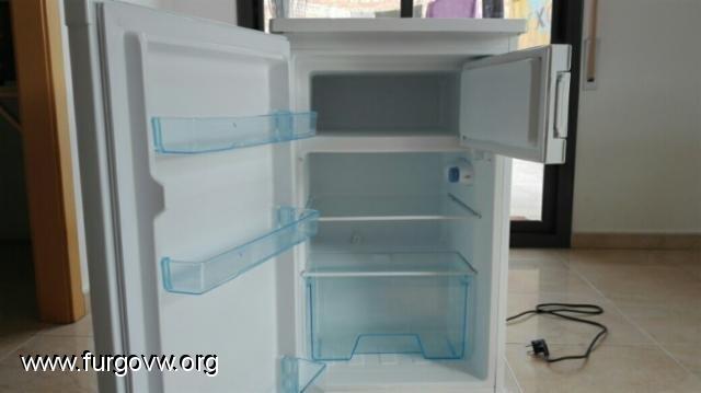

Este teka:
• Clasificación climática N-ST
http://teka-media-cdn.azureedge.net/products/35716/frigor%C3%ADfico-ts1-138-blanco.pdf
Pues por lo que cuentas igual hay esta como apunte el problema en la clase climatica
pabgarde
Pero si tiene esa clasificación un día de verano con 45 grados no debería enfriar lo suficiente... no se, la clasificación esa no termino de entenderla. El límite superior era claro, el límite inferior no. Si hace frio fuera el compresor funciona menos y no entiendo porque debería ir peor...
Yo lo que tengo claro es que con un compresor y un único termostato es imposible que el congelador no pierda temperatura y por tanto la comida se medio descongele.

La neveras de las que hablas tenían nevera y congelador independientes? Las has usado en temperaturas muy bajas (0 grados) o muy altas (40 grados)?
En compresor danfoss es el mismo que usa mi nevera y el 80% de las neveras de autoaravanas, y como ves si que hay problemas.
Con una nevera trivalente mucho me temo que en verano y con bastante calor no te va a enfriar como una de compresor...

Quizás hay que entender bien los parámetros para sacarle el rendimiento. Al contrario de lo que podemos pensar cuando llega el verano tendemos a subir el nivel del frigo.
Partiendo de:
Velocidad 1= 10 grados
Velocidad 2= 8 grados
Velocidad 3= 4 grados
Velocidad 4= indeterminado ( mis mediciones han llegado a marcar 0 grados en frigo ) no llegaba ni a cortar.
En resumen en inviernos es necesario aumentar a v.3 o v.4 puesto que es relativamente fácil que nuestro vehículo si estamos de excursion y no mantenemos la calefacción encendia. Por tanto al final  nuestra nevera parara demasiado tiempo y perderemos los -4 o -6 grados de congelador. Por tanto habrá que subir de nivel. Ojo que no por estar a alta velocidad estamos consumiendo más energía.
Sin embargo en pleno verano debe ser al contrario. A velocidad 2 volvemos a pedir 8 grados. Si metemos velocidad 3 y pedimos 4 grados no vamos a enfriar más rápido. Solo hacemos que nuestro compresor pare a 4 grados, algo que empieza a ser más costoso en tiempo y por lógica energéticamente.
Es un gran error poner velodado 4 en pleno verano. Algo que se suele hacer. Puesto que al pedir 0 grados y furgo 47 grados de interior ( mediciones propias) es todo un reto. Se consigue pero pienso que innecesariamente.
Abrír la puerta más de 10 segundos estando a 8 grados el frigo supone una pérdida de 6 grados fácilmente. Volver a levantar esos grados en verano cuesta tiempo y amperios. Pero es lo que hay. No podemos pedir más a una camper que nada tiene que ver con una casa doméstica. Donde casi nunca tenemos la casa ni a 8 grados para que el frigo se desconecte ( congelador igual. ) ni tampoco 40 grados dentro ( falta de ventilación = rendimiento no adecuado ).

He hecho hoy la prueba en la nevera ya que tengo un termometro que me he comprado en amazon para meterlo dentro
Hoy hace más frio en Madrid y la furgo dentro marcaba 22.6 grados , pues bien he enchufado la nevera al nivel dos y he vuelto a la furgo a las dos horas justas , el compresor seguia funcionando y marcaba 9.7 grados , la he bajadao de potencia al nivel uno y ha cortado
Moraleja , el tema de temperatura interior de furgo es vital y Luis tiene razón, si le pedimos con calor un nivel de refrigeración del tres o cuatro va a estar casi todo el dia funcionando el compresor , por lo tanto en verano sino quieres estar oyendolo todo el rato (más su gasto en ah claro) debes tenerlo a nivel dos por el dia y uno por la noche y en invierno pues al reves para que no se descongele la comida del congelador al nivel tres o cuatro...Seguiré probando pero la nevera enfria muy bien parece , tengo en cuenta que es un compresor para un volumen de 110 litros y claro cuesta llegar al optimo.
