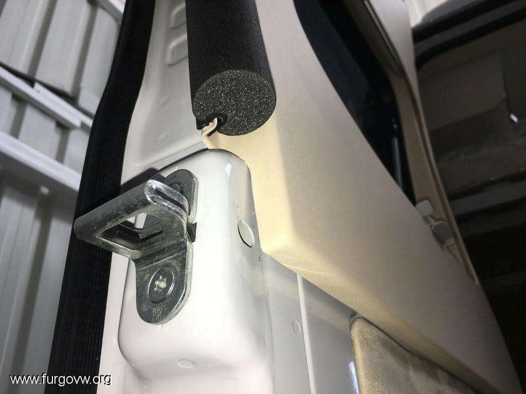

Encontre esta foto de como se puede tapar ese espacio entre puertas traseras
Enviado desde mi CHC-U01 mediante Tapatalk

Interesante; Viene de aquí https://www.furgovw.org/index.php?topic=293681.msg4155555#msg4155555
por si alguno quiere ver que se comenta en sobre ese tubo de kaiflex
Veo que hablan de que va en una adria, y que luego la puerta no lleva aislante, esto viene a colación con lo que dije antes, mejor mal aislamiento pero buscando la hermeticidad que muy buen aislamiento con filtraciones de aire.
