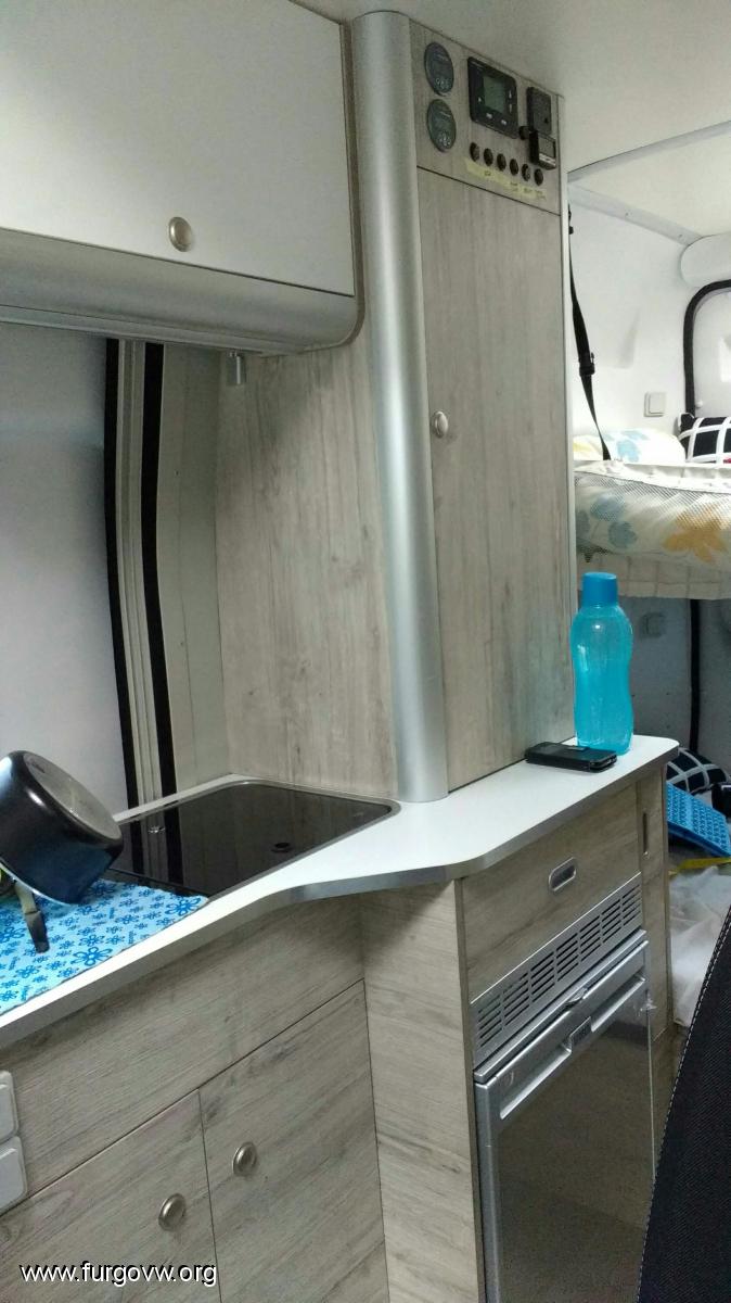

eltoni, yo me refiero a que si es más alta la nevera tendrás la profundidad de la nevera hasta el techo. En mi caso fíjate que el armario de encima de la nevera es más pequeño sobre todo en profundidad que es donde creo puede agobiar.
La nevera tiene 1cm a cada lado, por debajo lo que den las patas, por arriba entre cajón y nevera casi 10cm y por si fuera poco hemos abierto un hueco en el mueble que da a la puerta lateral, a la altura del compresor con lo que el aire lo cogería de ahí. No es un problema de ventilación. De hecho el compresor esta parado la mayor parte del tiempo.
Tampoco es un problema de temperatura. En los últimos días la temperatura ha estado estable entre los 8 y 12 grados en el exterior. Estoy en una isla y eso hace que la temperatura no varíe mucho entre día y noche. Casi no hemos puesto la calefaccion (la ponemos por el crío, no pq haga falta). Si con una temperatura exterior de mínimo 5 grados el congelador no funciona al 2, tampoco lo hará en muchos lugares de España pq esa temperatura no es baja. Y es la exterior, dentro yo creo que dentro no bajamos de 10 grados nunca.
Yo calculo que llegara de alto hasta el tapon de la botella de tu foto, en fin ya veremos que dice lisanlor cuando llegue el momento.

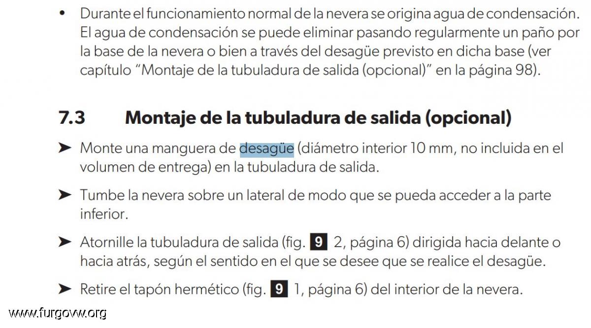

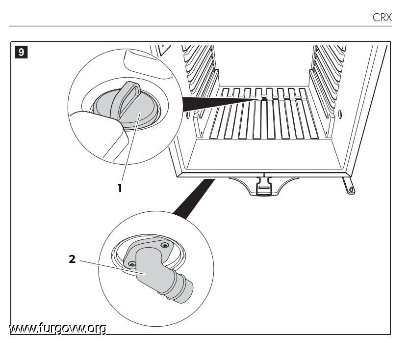

p.d. tampoco veo logico que si la nevera suelta agua acabe en el pasillo, deberia tener un desague al exterior.

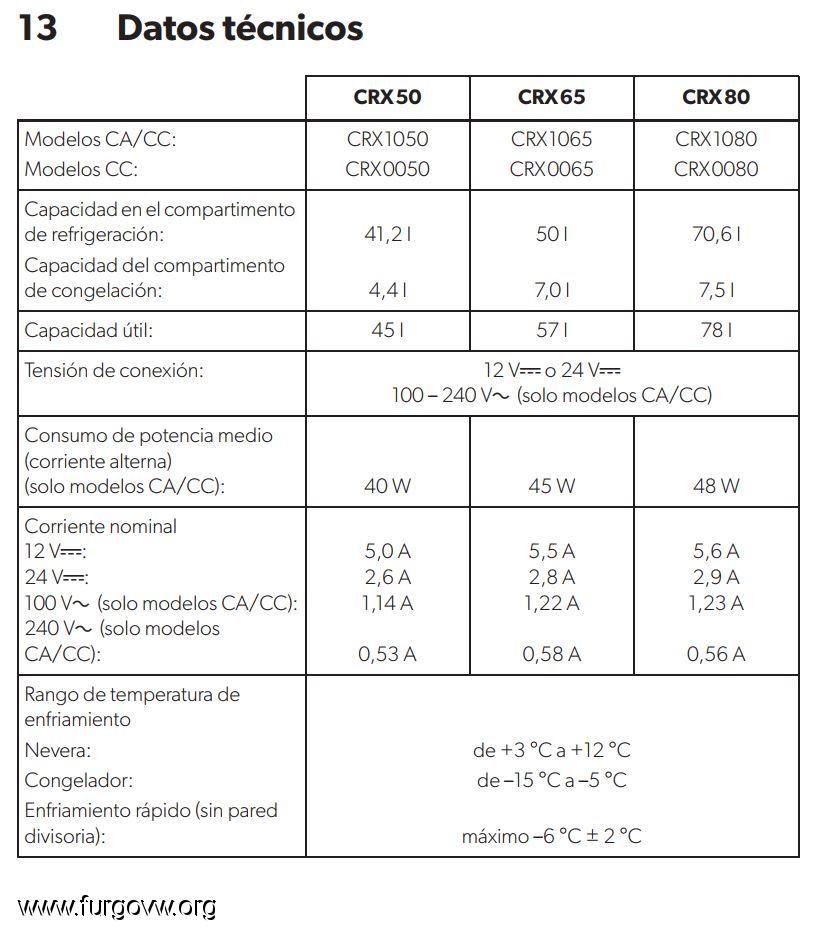

Si no leo mal, consumo waeco 48w vs frigosolar 60w, vamos proporcionalmente a los litros gasta menos la grande  .sombrero

el tema de montar un desagüe desde la nevera al exterior es una idea cojonuda ya no solo por lo que le está pasando a Pabgarde sino porque asi  cuando haya que limpiar la nevera, que no serán pocas veces, el agua de limpieza se va directa al exterior. y viendo lo que acabo de escribir, hasta me atrevería a decir que habría que ponerle un buen sifón y llevarlo al deposito de grises por aquello de que no vierta agua a la calle.
