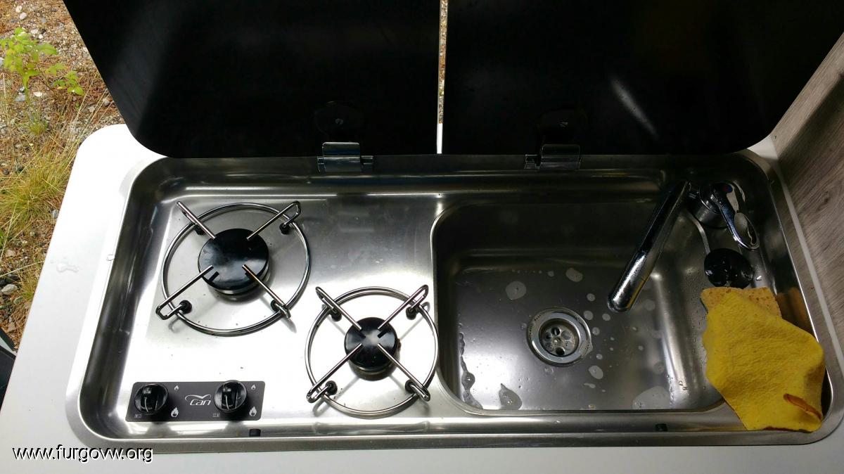

1- la cocina es la can de 2 fuegos o la dometic (anteriormente smev)?

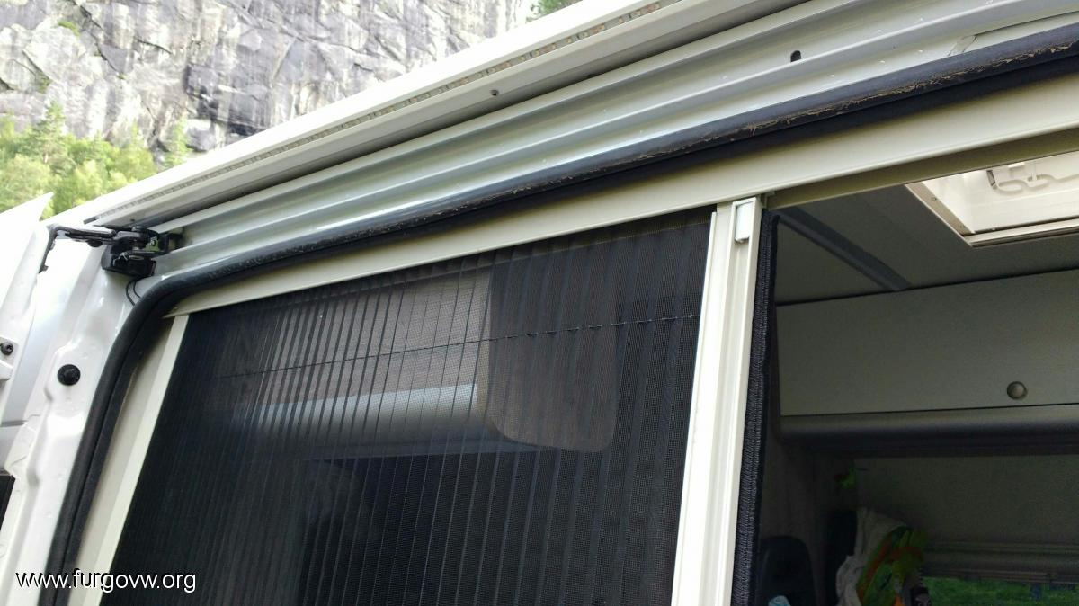

2- llevas mosquitera en la puerta corredera?

La cocina es la CAN de dos fuegos. Me ha sorprendido el tamaño del fregadero, lo esperaba más pequeño la verdad (siempre contando que nunca había tenido uno).
Llevo mosquitera en la corredera y me parece un imprescindible. Eso si, tb en cuenta que te bajará la altura de la puerta 2-3 dedos. Me estoy quedando tonto (más) con tanto cabezazo aquí y allí.

Lo de la ropa de lluvia no me preocupa, es lo que tiene ser del norte ;D (véase el tópico "en galicia siempre llueve"  :P) y en cuanto a lo de la altura de la puerta por la mosquitera, yo mido 1.71 y mi asesora fiscal un poco menos asi que no habría problema por eso.
al final de viaje, haznos una review de la cocina  ;). impresiones, usabilidad de fuegos y fregadero, consumo total de gas...

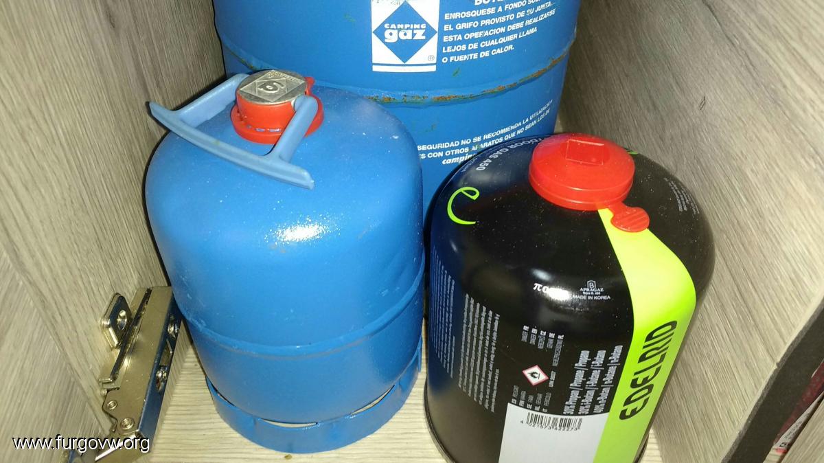

Para el gas he instalado (bueno yo no, Lisanlor) además del regulador para las botellas de gas recargables de campingaz un regulador para botellas de rosca universal EN417 (es la rosca para las botellas estándar que no son campingaz). Así que llevo dos de campingaz recargables, una grande R907 y una pequeña R901, y luego una de rosca estándar de 450gr (igual que la pequeña de campingaz). Esta última es la que espero poder encontrar fácilmente en los países nórdicos donde no se venden recambios de las de campingaz.

buena idea!!
con lo de consumo de gas me refería a que autonomia te dá una botella, pongamos la grande, cocinando todas las comidas o la mayor parte de ellas. me interesa saberlo para valorar si poner ese tipo de botella por espacio o aprovechar las convencionales de casa (tengo 3 llenas de mis padres  que no se usarán porque han puesto todo electrico) o la k6 que llevaba en la boxer y que todavia está mediada.
pabgarde
Mis cálculos teóricos son la grande 1 mes y la pequeña 1 semana, haciendo un uso de 30 min al día. Te lo confirmo.
