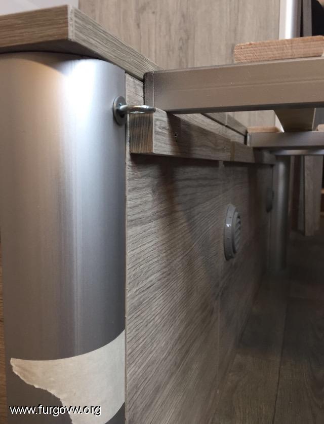

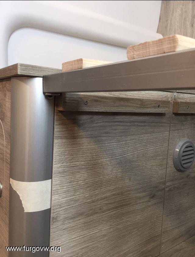

Bueno. Aquí unos cuantos detalles a petición de Pabgarde que aún pareciendo simples nos ha llevado más de un quebradero de cabeza.
Mezclando la versión cama del compañero biciostion formato tijera y a la vez solucionando la combinación de las 3 puertas de arcones por las que no se condena ninguna de ellas aún estando la cama extendida.

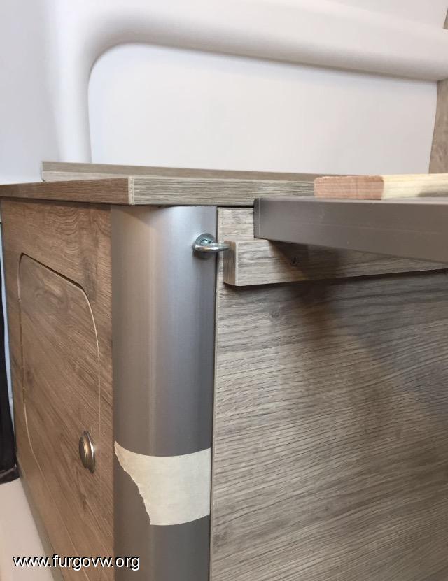

lisanlor
Aquí el otro detalle en el que hemos bajado todavía aún más la altura de cama llegando a 39 cm de altura de tabla consiguiendo algo más para la huella de pies rozando los 25 cm útiles.

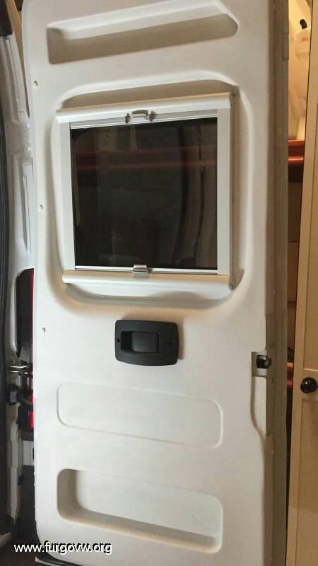

Aquí una puerta trasera... Tiene una pinta cojonuda
yeyo boxvan
Muy bien hechos esos paneles de puerta y muy bien integrada la ventana,,,la mia se la dejo en Octubre
