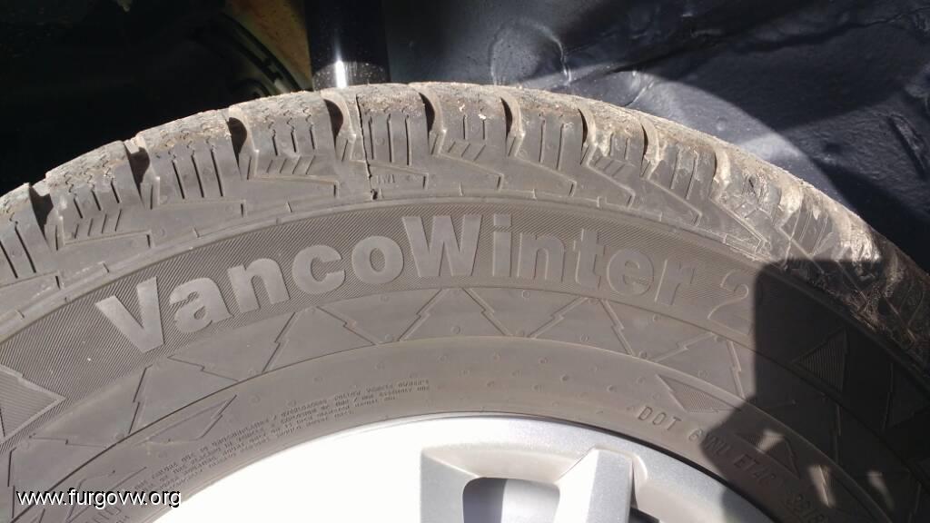

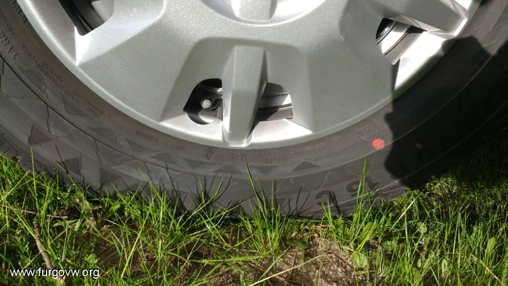

A ver si alguien me confirma si estos neumáticos que me obligaron a poner si quería el traction plus y control de descenso los puedo usar en nieve sin cadenas...
Modelo Continental VancoWinter 2, M+S, y con el simbolo de una montaña con un copo de nieve dentro...
225/70 R15 112/110R
eltoni
Exacto si llevan la montañita con el copo de nieve dentro, no necesitas cadenas
Es mas ya te lo dije, se mean esos neumaticos en las cadenas

rix
Por las estrías onduladas son ruedas de contacto. Yo las he usado en invierno y desde que llevo contacto no he vuelto a poner cadenas (pero te tengo que decir que por si algun dia encontraba nieve muy helada las llevaba por si las moscas). Con una ducato no sé como será (y tengo que preguntar en breve  .meparto), pero con la T5 y el coche, cada invierno calzo contacto y super contento.
Eso si, en verano se gastan que da gusto, yo tengo juego de invierno y de verano para las ruedas donde tengo la tracción (en mi caso delanteras).

A ver, yo no he probado empíricamente que se gasten más en verano, pero como me lo dijeron en el taller,. pues ya ni lo. probé.
Yo vivas donde vivas te digo que si vas en invierno donde haya nieve o algo de hielo las vas a agradecer. Para hacerte una idea de como van, en andorra en invierno son obligadas para residentes en las ruedas motrices, y yo que vivo al lado, un año me pilló una nevada con las de verano y no llegué a casa sin poner cadenas (y casi caigo al campo de. culo porque no había manera de parar), mientras que con ellas sin el menor problema subo.
Yo las aprovecharía. Quizá en vez de las cuatro, guarda dos pares para las motrices, y calza verano en las otras. Así tendrás un par de invierno para cuando se te joda el primer par.
