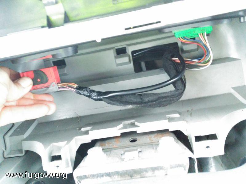

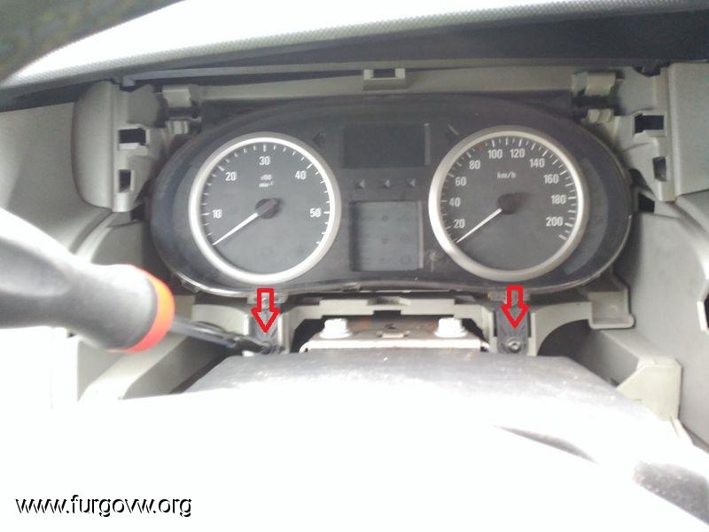

Para desmontar el cuadro se hace en dos minutos:
-Se tira con fuerza del envolvente del cuadro (está duro pero va con la mano)
-Se quitan dos tornillos torx y ya está. (el cuadro gira hacia arriba y ya hay acceso a los conectores)

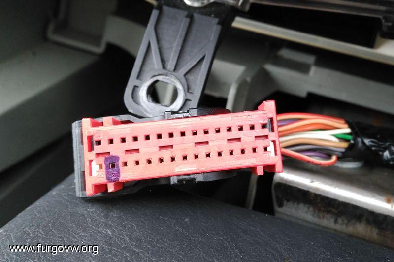

Es el conector de nuestra izquierda (más próximo a la puerta)
La numeración de los pines está marcada en el conector (yo he marcado con rotulador el 29)
No hay confusión posible.

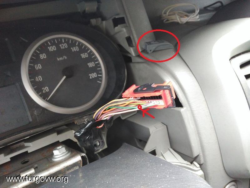

Si sacamos la tapita marcada con el circulo se ve el cable que va a dicho pin (Verde/Negro en mi caso)

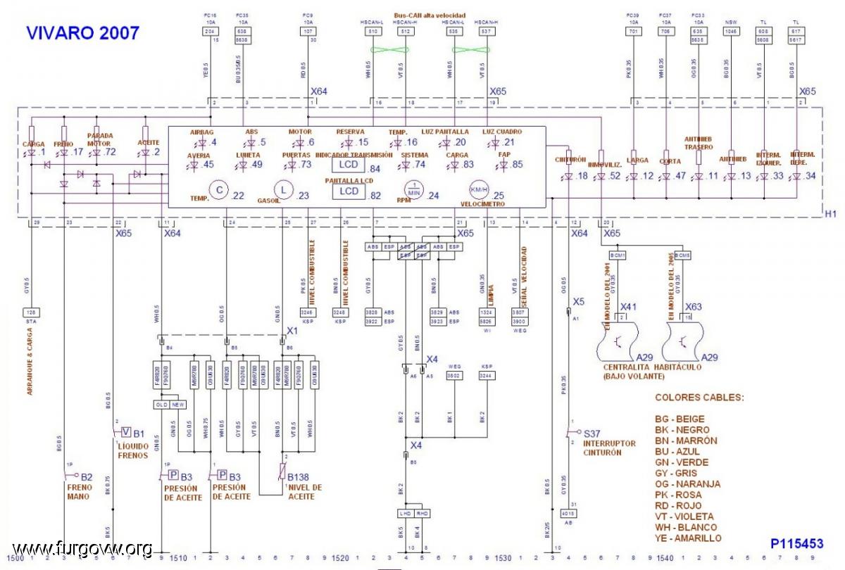

Solo hay alguna contradicción respecto a los colores que figuran en los esquemas:
-El conector del que yo saqué +D es de color ROJO (cuando en la info del primer post figura: "conector gris")
-El cable del pin 29 es VERDE/NEGRO.(cuando en el esquema de abajo figura: "GY" que es gris)
