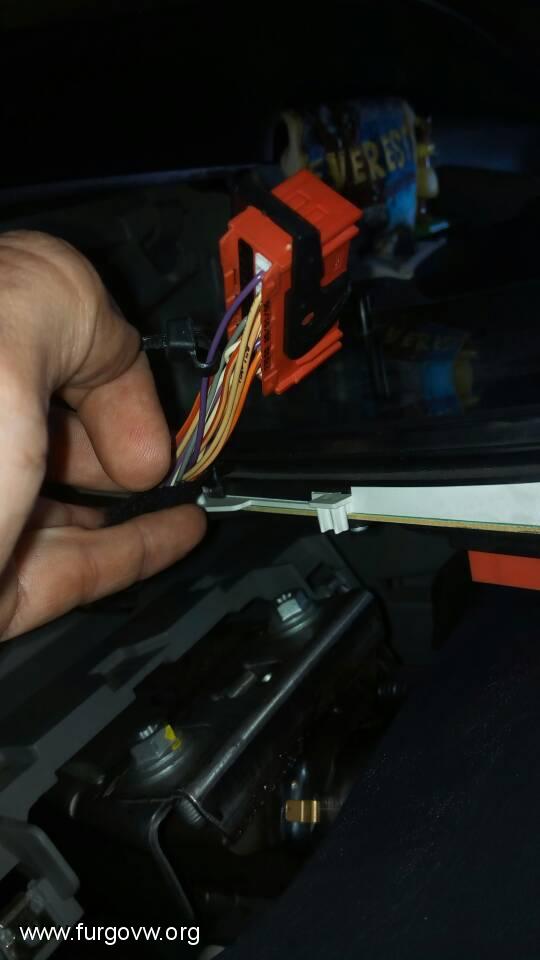

Buenas, ya he localizado el famoso D+ en el cuadro. Muchas gracias mcanada, es como lo dijiste, pin 26 y el cable es de color gris/rojo. Es una trafic del 2011 la 2.0 115 cv.  .ereselmejor .ereselmejor .ereselmejor .ereselmejor .ereselmejor
tamarizz
Este es el conector, lo marque con rotulador y todo para no equivocarme!!  .palmas .palmas .palmas .palmas

Sería interesante poner una foto de cada cuadro y de cada conector para luego poder hacer un tutorial con los diferentes modelos...
Kiyo74
Marzo 02, 2017, 17:40:31 pm #48 Ultima modificación: Marzo 02, 2017, 17:42:07 pm por Kiyo74
De momento hay 3.........y perdona que haya aprovechado tu foto.... ;D

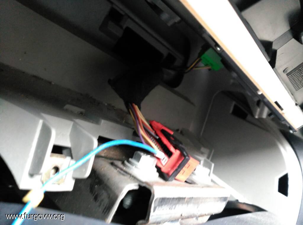

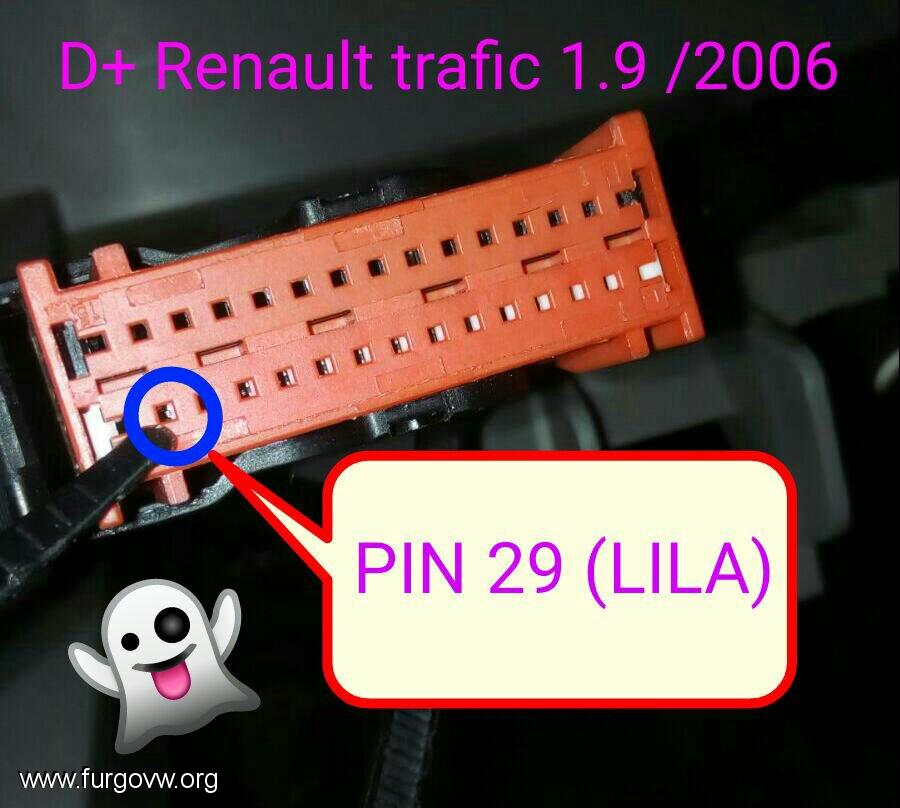

Bueno, mi turno.....
Estaba convencido de k mi cable sería el mismo k el de kiyo74 (pin 14), pero al final es el 29, como mCanada.
Lo k esta claro es k hay revisar cómo explico eljaijo y si es con ayuda mejor (para evitar falsos contactos con el polímetro y volvernos locos.
En mi caso no hizo falta acelerar la furgo.
Con contacto 0 V, al arrancar...14.2 V.
Lo he dejado marcado xa un futuro.
Resumiendo
Modelo: Renault trafic
Año: 2006
Motor: 1.9 dci 100cv (f9q)
Pin 29 (morado) del conector rojo.
La tapita del conector sale deslizandola lateralmente y el plástico del volante......   está duro de cojones pero con cuidado sale.

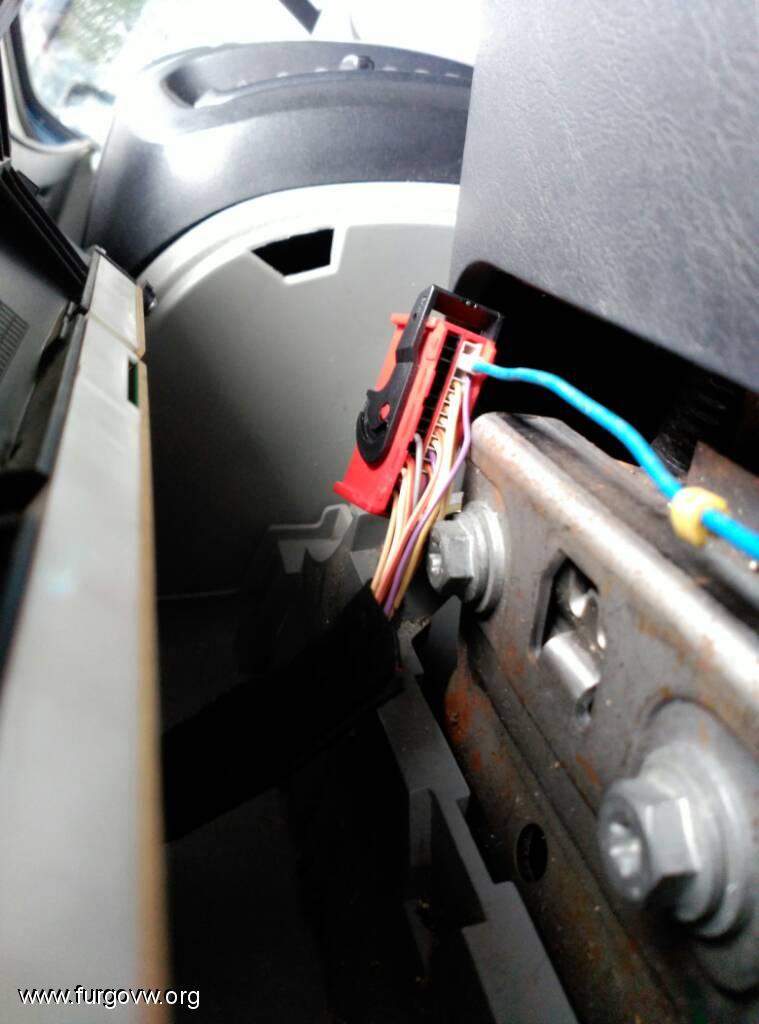

Una vez localizado el pin, se puede conectar los cables con un robacables.....
Y después, ese cable se conecta al 85 del relé...
apurado
Hola, he comprobado la señal del alternador en el cuadro, la mía es una primastar 2005 y el cable en cuestión es el lila, conexión número 24 creo, ya he aprovechado y he dejado pasado  el cable para instalar el relé nagares. He cogido la corriente con un conector macho redondo acoplado ya al cable, me parecía más fiable y menos aparatoso que el robacorriente ya que le he podido poner el plástico de la parte trasera del conector con el mazo de cables
