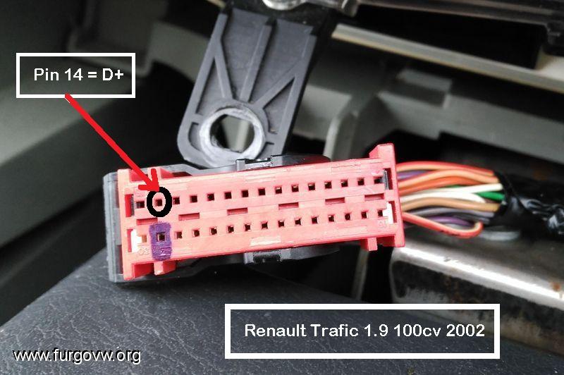

Del 2002:
Según esquema: Pin 14 señal arranque /carga (del conector X35 gris/negro, el de la izquierda)
El 16 es tensión de encendido (con llave)
El   4 es tensión constante.
¿Has mirado con una lamparita?
Añado: tu furgo coincide con el manual que ha puesto en el primer post Granelias. el cableado coincide.
Kiyo74
Febrero 28, 2017, 17:23:33 pm #33 Ultima modificación: Febrero 28, 2017, 17:25:06 pm por Kiyo74
Sí.....he mirado con una lamparita.... ???
Aunque comprobé todos los cables varias veces....voy a volver a mirar el que dices....
Muchas gracias...
Kiyo74
Febrero 28, 2017, 17:39:55 pm #34 Ultima modificación: Febrero 28, 2017, 17:48:45 pm por Kiyo74
Pues sí, es el 14....  .palmas  Y es lila...
Lo que pasa es que no da la luz de golpe como el 4 o el 16, la luz enciende lentamente de menos a más. Y tampoco luce con la misma intensidad.... Y creo que es por eso por lo que antes no di con el....
Eso sí, para que se encienda he tenido que acelerar un pelín para que mande carga el alternador.....
Un millón de gracias....

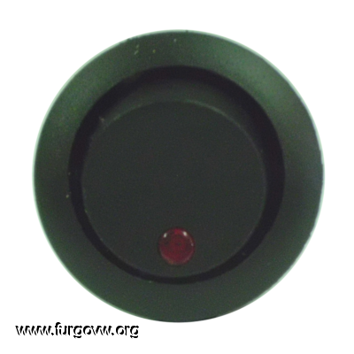

Estoy pensando que al obtener el D+ desde el cuadro, sería una buena idea colocar cerca (tal vez por el salpicadero) el interruptor para desconectarlo cuando esté la batería auxiliar cargada y así no sobrecargarla.......¿qué pensáis?
el jaijo
Cita de: Kiyo74 en Marzo 01, 2017, 09:41:00 am
Pues estupendo, y si a la salida del interruptor le pones un led (tendrás que acercarle un negativo para la otra patilla) controlarás cuando está cargando, y cuando no.
.bien .bien .bien
Kiyo74
Había pensado en este...
el jaijo
Lo siento, no se que pasa con el foro, que no veo las fotos... supongo que será un interruptor con led incorporado.
.bien .bien .bien
Kiyo74
Cita de: el jaijo en Marzo 01, 2017, 23:38:02 pm
.bien .bien .bien
Lo es.  Es redondo con un pilotito rojo de led. Supongo que lo conocerás....
