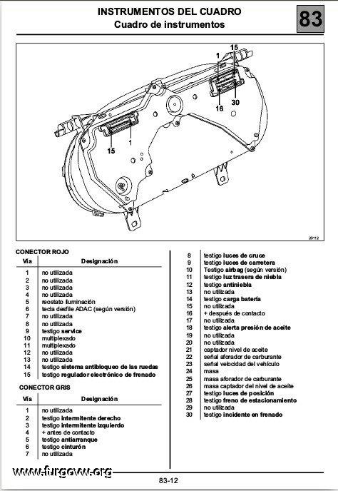

Bien, pues visto que en nuestras trafic sacar la señal D+ desde el alternador es un jaleo importante, he visto la posibilidad de sacarla del cuadro.
Así se podría montar el relé normal en vez del automático, ya que personalmente el sacar la señal de algún contacto bajo llave a mi no me gusta (es relativamente fácil sin darse cuenta dejar el contacto dado y por lo tanto las baterías unidas sin el alternador metiendo chicha).
Vamos al lío, trasteando en el manual de taller se ve esto....
Por lo dice el pin 14 del conector gris es el "testigo de carga de la batería".
Sería suficiente con este xa sacar un cablecito hasta el relé????
Sacar el cuadro por lo k pone el manual es bien sencillo, kitarme la moldura de encima del volante con unas pestañas y kitar 2 tornillos en la arte superior del cuadro, con eso ya keda libre xa acceder a los conectores.
Como lo veis??? Es una posibilidad xa usar el relé sencillo en nuestras trafic's??

Elgranelias
A ver diferencias entre "D+" y "contacto bajo llave" (k me corrijan si m'ekivoco)
El D+ es la señal k informa al vehículo k el alternador esta dando tensión y k la da correctamente (14'4 V constantes) simple y llanamente, con lo k en el caso del "relé de carga sencillo" SOLO cierra el circuito dando carga a la auxiliar con el alternador cargando y al parar el motor abre INSTANTÁNEAMENTE.
En el caso del "contacto bajo llave" el relé cierra el circuito en cuanto se pone el contacto (no al funcionar el alternador) k es lo k pasa aki.....Si siempre arrancamos al momento de poner el contacto no habría problema, peeeeeero si x ejemplo la batería principal la tenemos algo viejita y la auxiliar bastante descargada (por una estancia prolongada con consumo de nevera, calefacción, inversor,.....) dejamos el contacto dado un rato por algún despiste, la carga de la principal se irá a la auxiliar dejándonos fácilmente tirados y sin poder arrancar.
Ese es solo un ejemplo.
Esta claro k usando un interruptor xa el relé y siendo escrupulosamente atentos esto no pasaría pero la realidad es k todos tenemos despistes y estás putadas pueden ocurrirnos a tod@s.
El relé automático nos ayuda en esto pero usando baterías de distinta construcción descarga la auxiliar sobre la principal (de esto se ha hablado últimamente mucho en otros hilos).
Es x eso k me gusta el relé sencillo (hace su función y es muuuucho más económico).
La historia de este hilo es ver si el cable k menciono en el primer mensaje nos valdría como auténtico y genuino D+ ya k en las trafic's está chungo acceder al alternador (por lo visto hay k desmontar el frontal o tener dedos de pianista).
En caso de ser así creo k muchos se beneficiarían, no??
