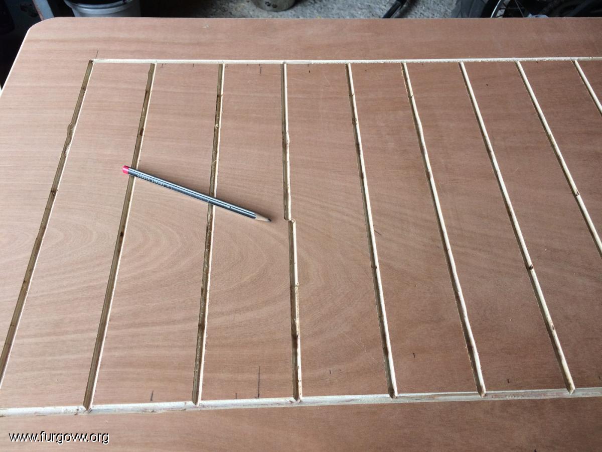

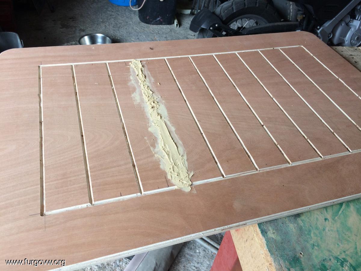

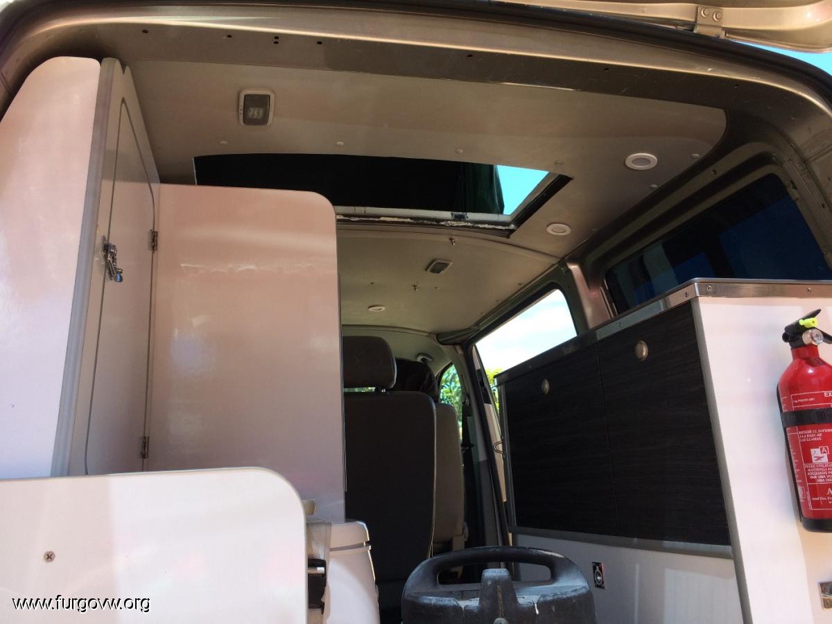

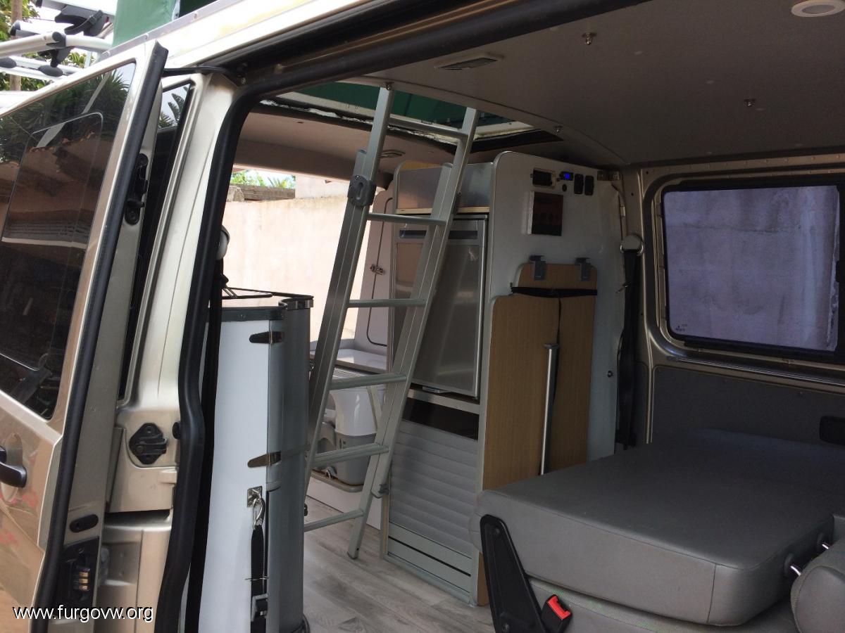

Buenas, como tengo que esperar a que se seque el barniz aprovecho y pongo unas fotos.
Aquí se observa una gamba como un castillo.
intentando arreglarlo, pues no hice foto ya arreglado, pero no se nota.

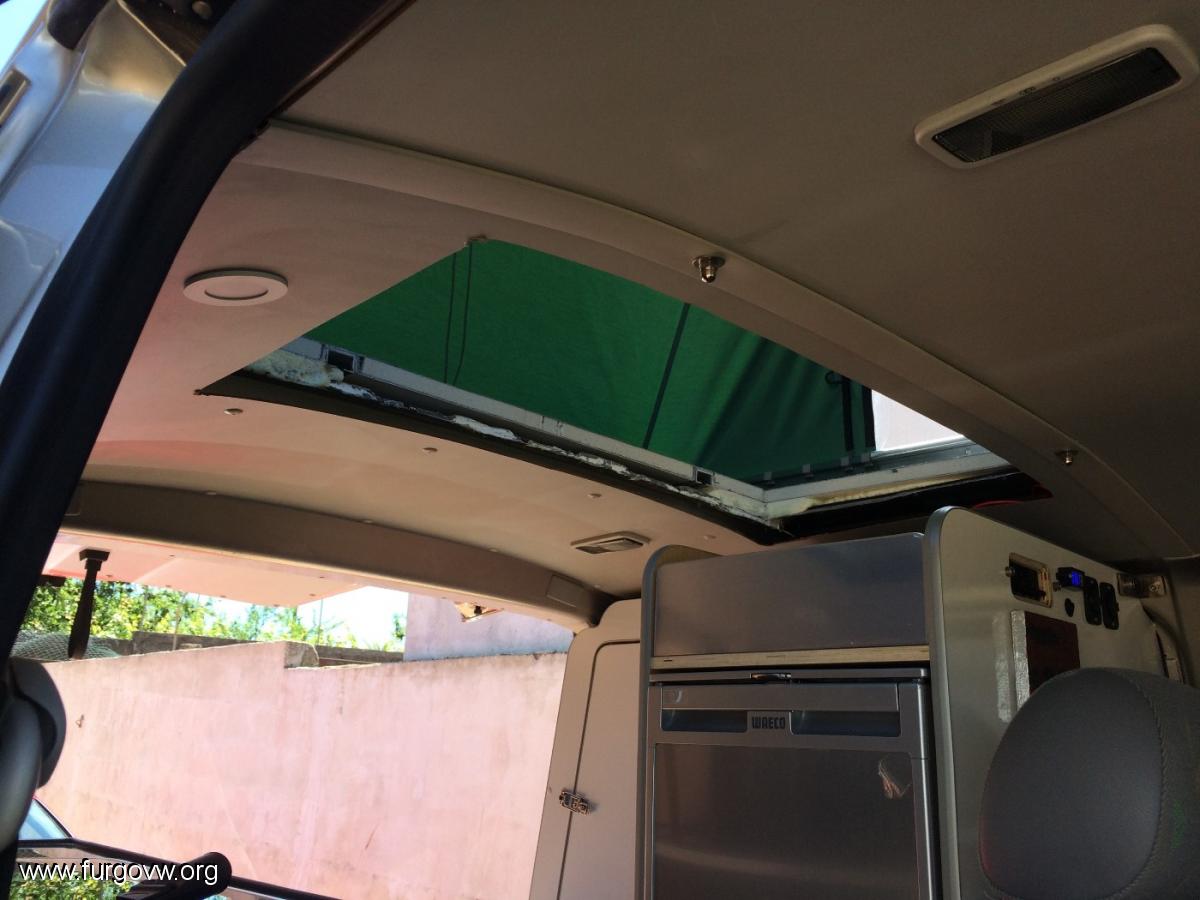

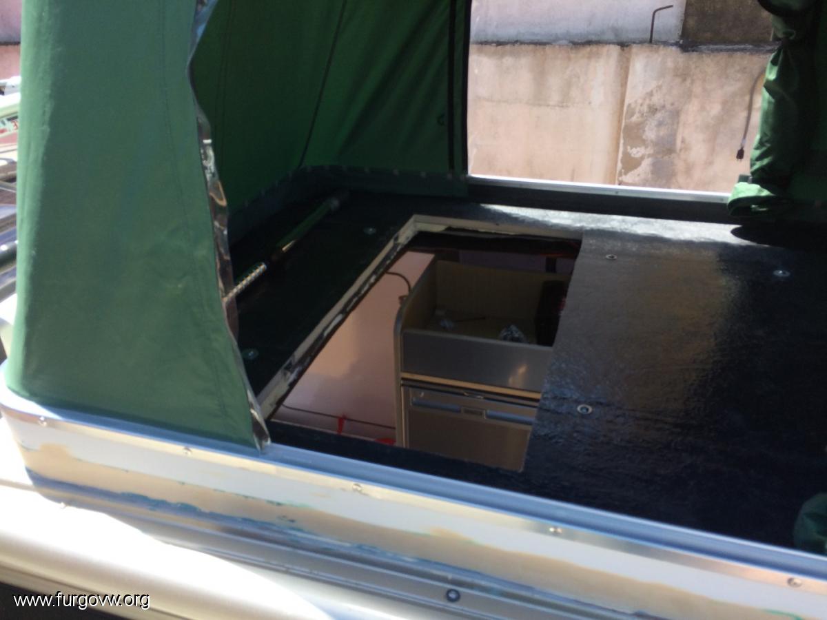

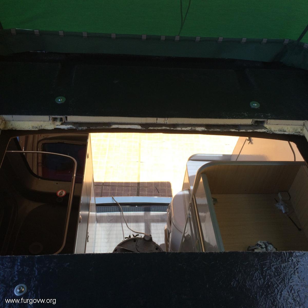

Hoy he hecho la parte mas temida de este hilo, CORTAR LA CASETA, iba acojonado, pero lo hice en 5 minutos y quedo bien, mi consorte que es quien cocina y friega " no somos para nada progresistas jajaja" dice que no lo corte mas, que asi esta perfecto, y yo contento, la verdad quedo mas grande de lo que pensaba en un principio, ahi van algunas fotos.
Ahora queda rematar el hueco, inventar la trampilla y ver como cierro el anillo de carga del hueco junto a las guias metálicas de debajo para repartir el peso en los bordes del agujero, a  ver, ahora al rincón de pensar, jejje.
Pues nada, como simpre los consejos, criticas y sugerencias serán de mucho agradecer.
Moiséx

Espartano
...me salto las alabanzas esta vez,,,que vas a pensar que me he enamorao...y no, jejeje
¿necesitas cerrar el hueco para dormir encima?...si lo tienes que hacer,,ingenia hacerlo en dos piezas o como uno quiera bajar tendrá que despertar al otro,
el poliuretano te ha quedado muy bien, en uno de los lados sin casi coqueras...lo que está muy bien teniendo en cuenta los medios,....se de lo que hablo, (modo arrogante on) me dedico a vander de eso... :roll:
puedes probar a rematar con una junta estanca de polipropileno..las hay muy buenas y se adaptan muy bien...dime si no lo encuentras, ,,veremos que se pue hacer...
rematar el hueco, tal vez lo puedas hacer con un remate de acero lacado..en cualquier herrero que tenga plegadora te lo hará...acero de 0,6 prelacado...angulo o U , según veas que puedes adaptar mejor o peor a la curva del techo, en la parte interior
...en inox tambien te lo harán,,,más caro y más nautico...

Hola, no importa el sexo si el amor es puro  .meparto.
Ves como aportando la cosa va bien, me has dado la idea del inox, tengo por casa unos retales, en verdad son puertas de ascensor sin usar que me dio un amigo para retirar la mesa del jardín, que va a tener que esperar, jeje.
Has visto el sistema ese de marcar con disco y luego plegar a mano las chapas?  Luego unos puntitos de electrodo inoxidable y a correr, buena idea.
Lo,del propileno ni idea, aquí en las,colonias no creo lo haga nadie, al menos no lo he oído, pero es otra buena idea.
Miraré el grueso de la plancha inoxidable y me pondré a ello.
Muchas gracias y saludos.
