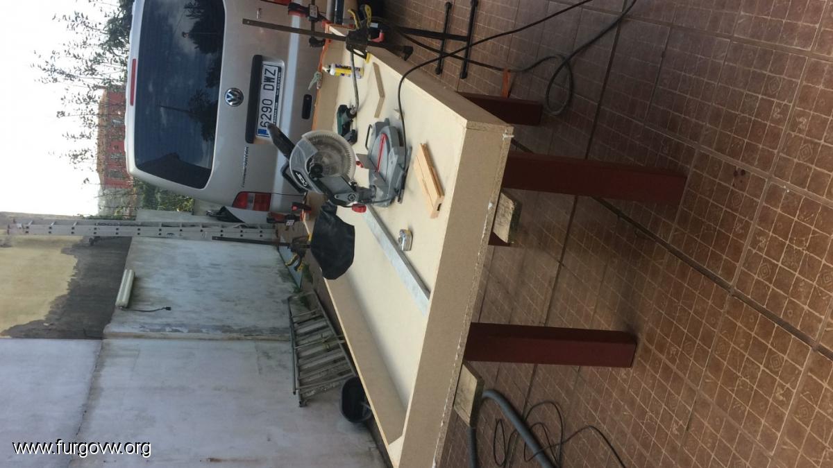

Comenzamos, lo primero preparar una buena  mesa para trabajar.

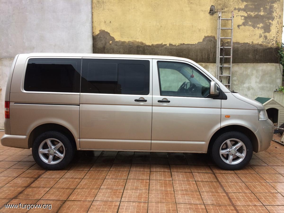

Esta es la furgo.

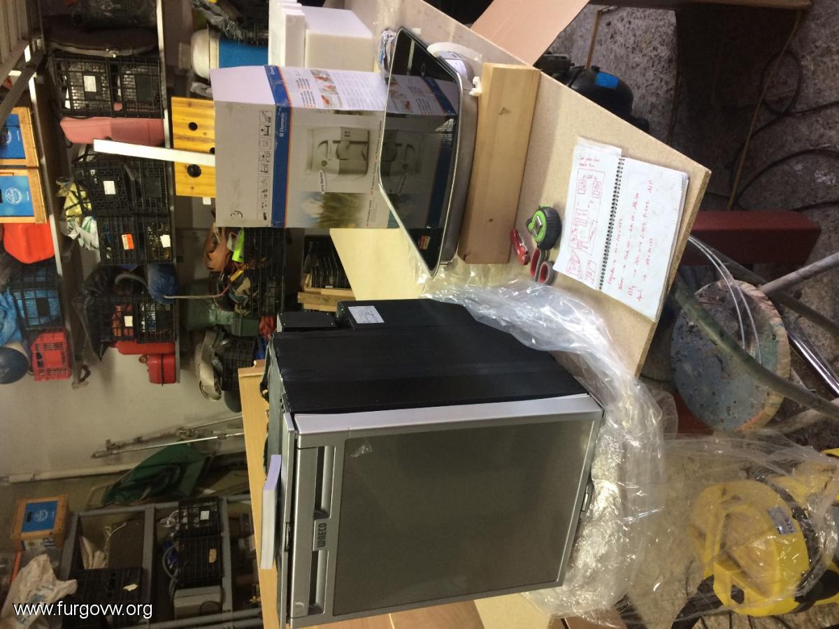

Las cosas van llegando
Algo así quedará la cosa.

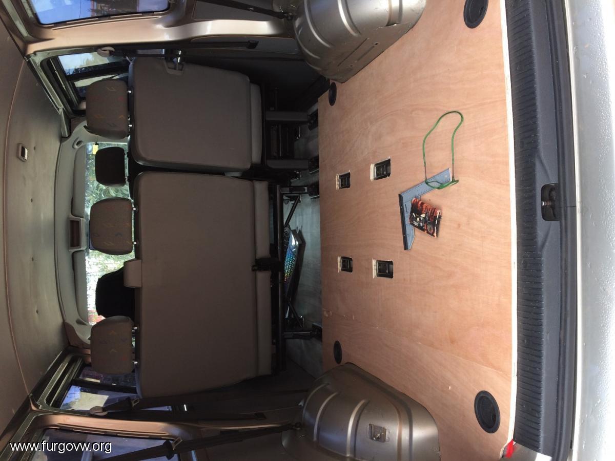

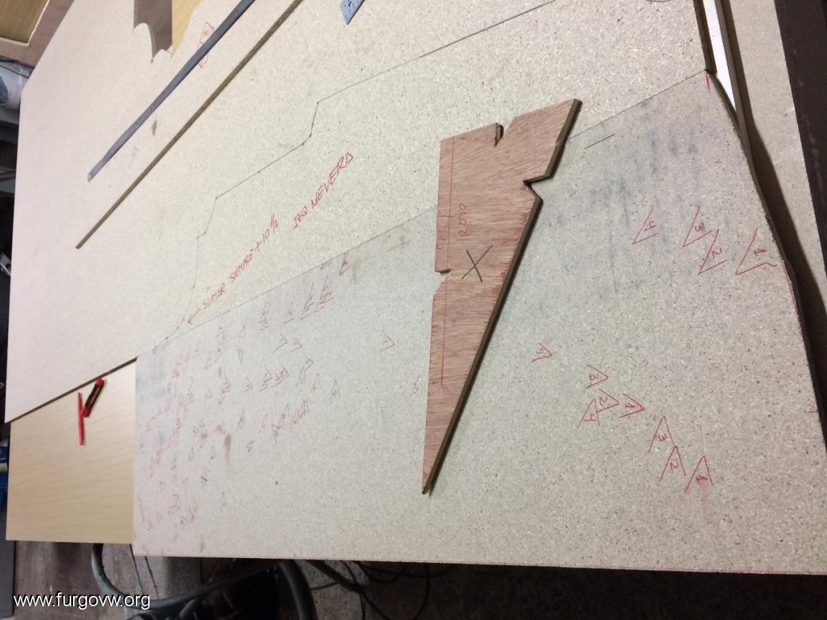

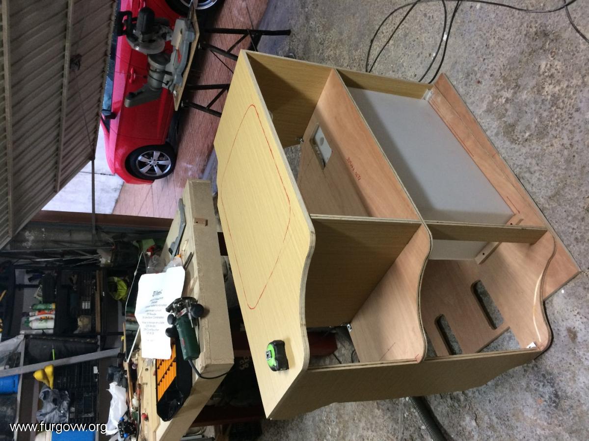

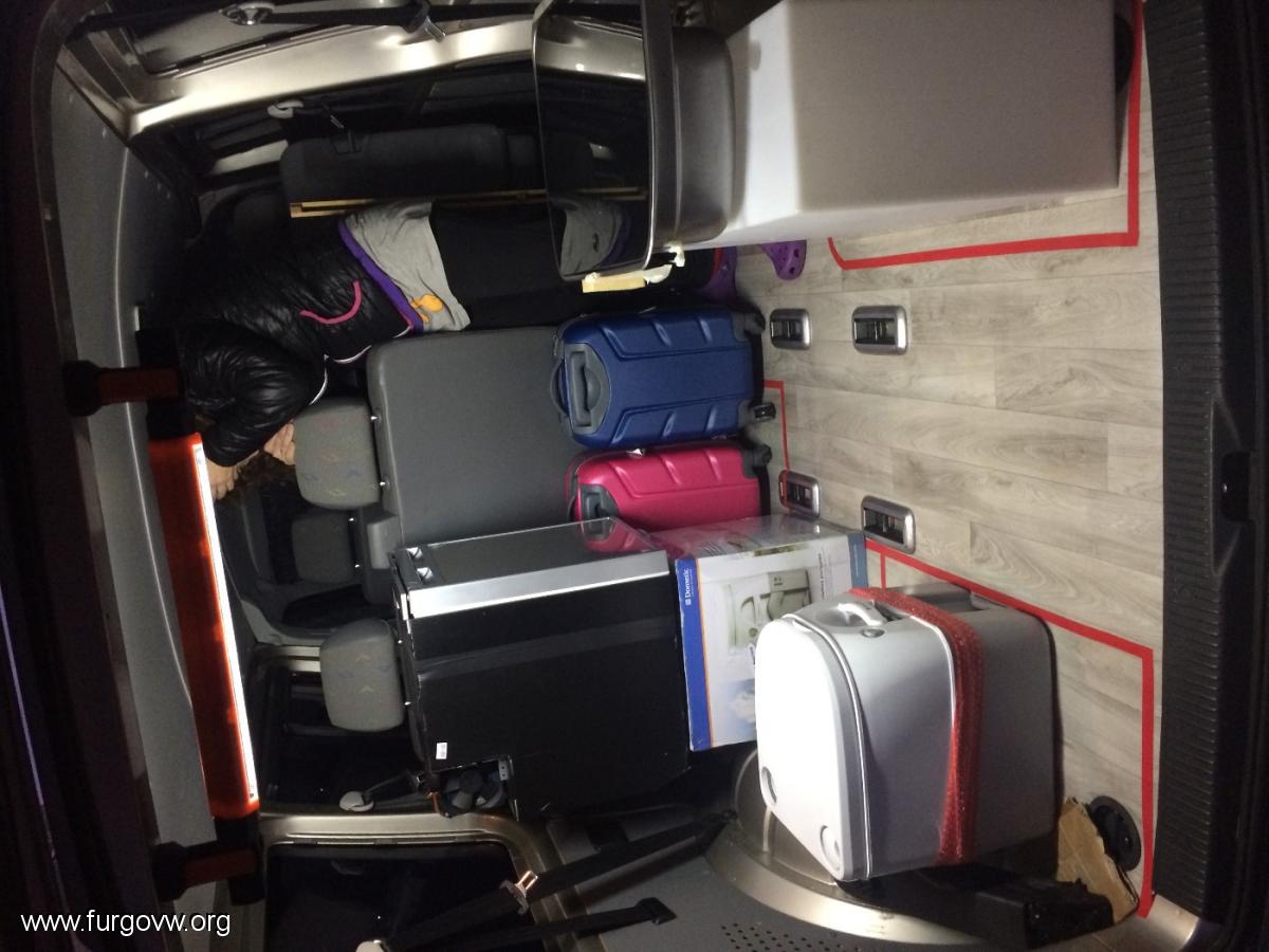

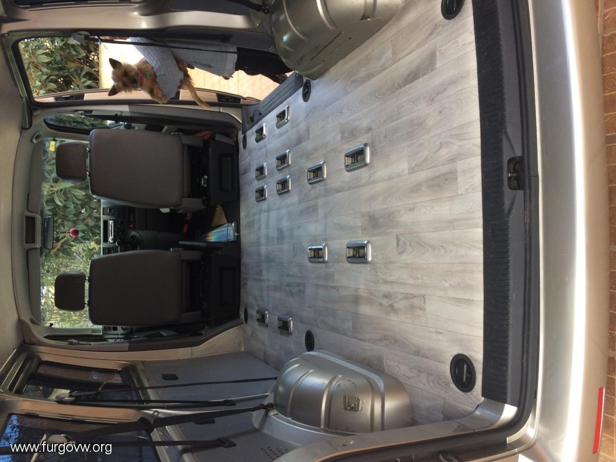

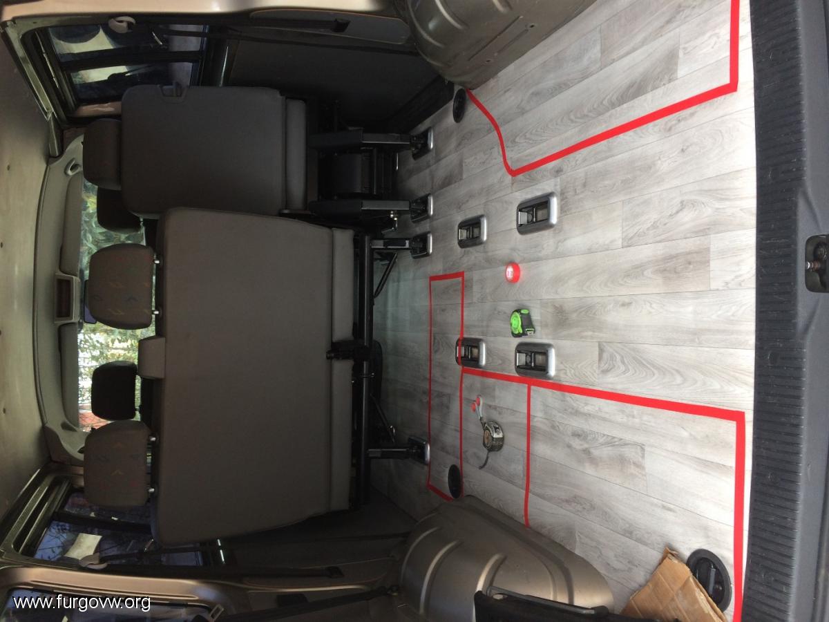

Empezando con el suelo, lo puse y al final solo uso medio, y encima del aislante que trae.
Estoy tremendamente agradecido al que puso él tutoríal de la plantilla.
Con paciencia va saliendo.

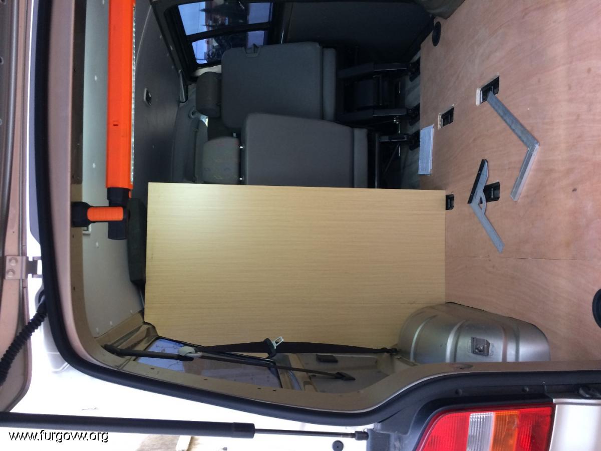

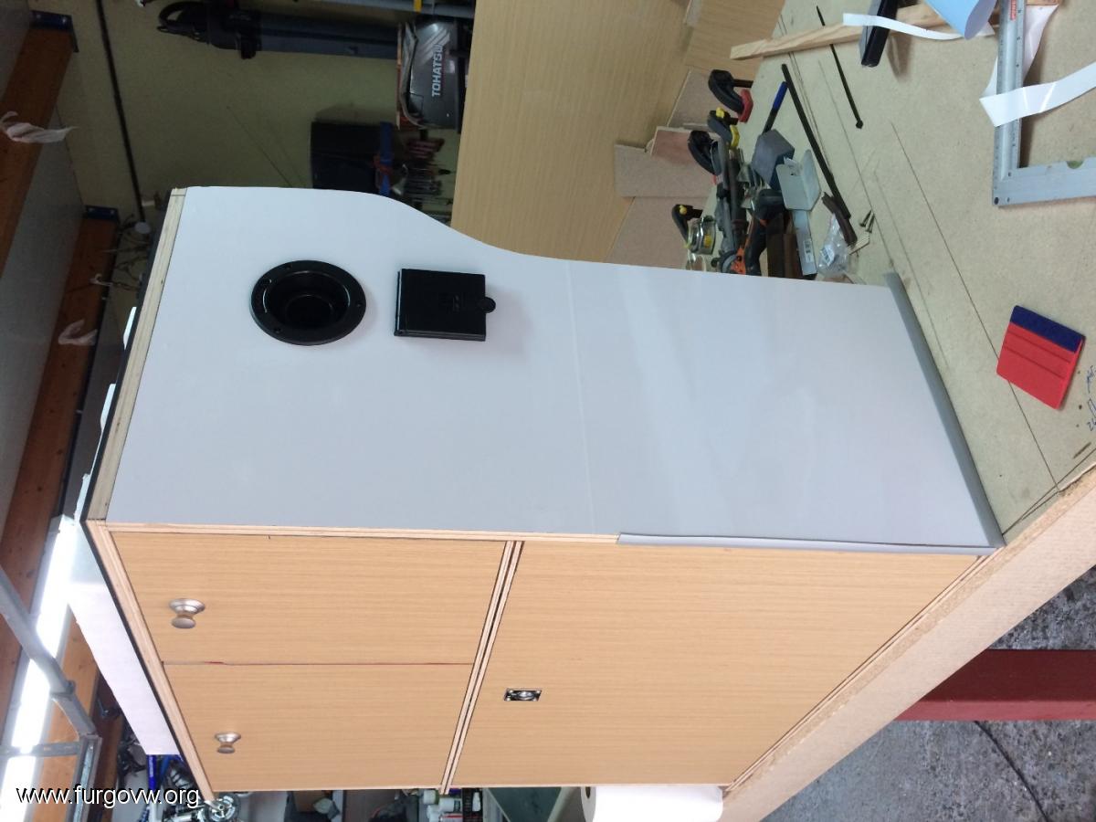

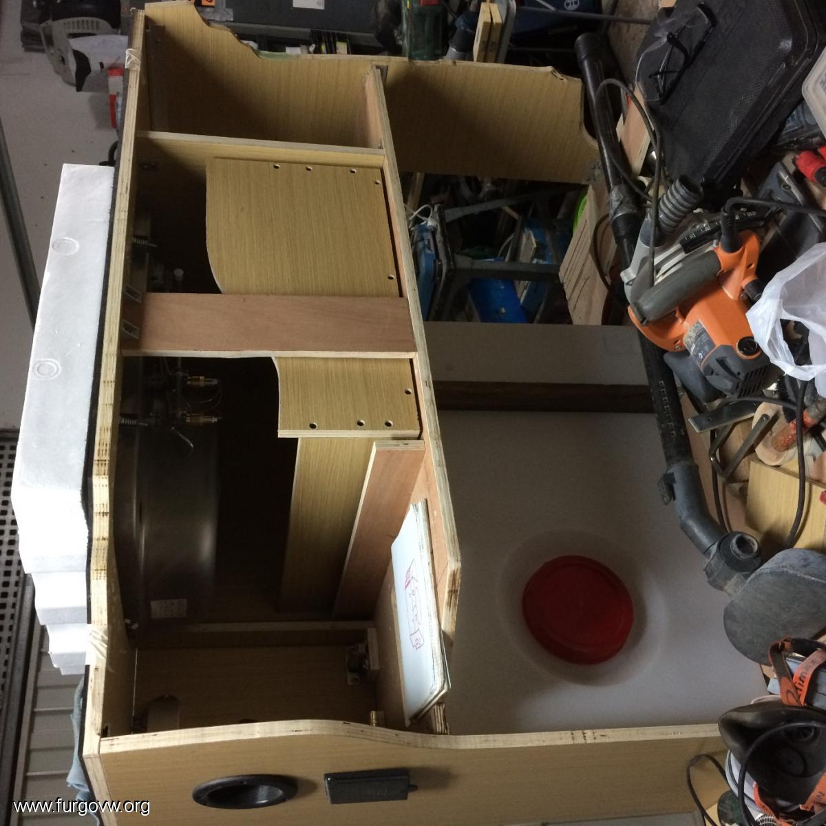

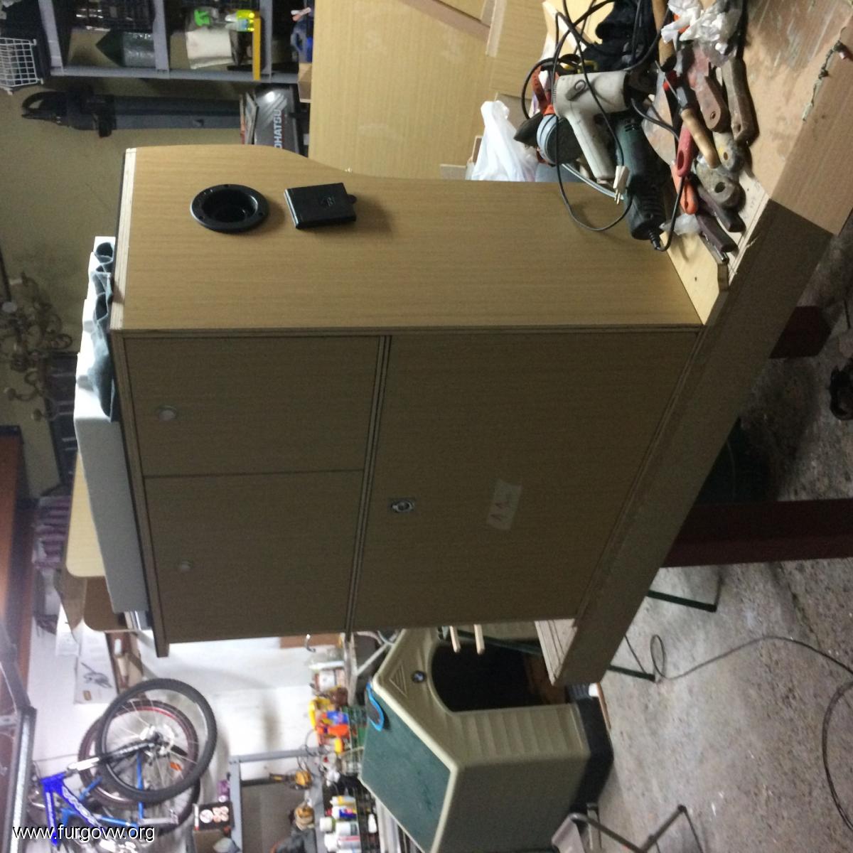

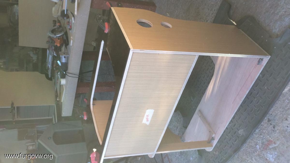

vamos presentando tableros
a mi me parece un mueble zapatera, a ver que sale.

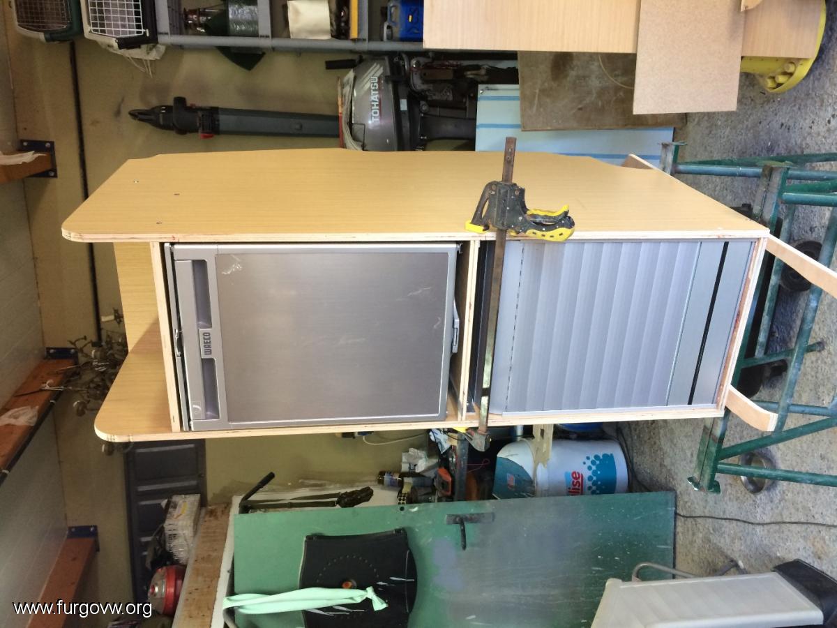

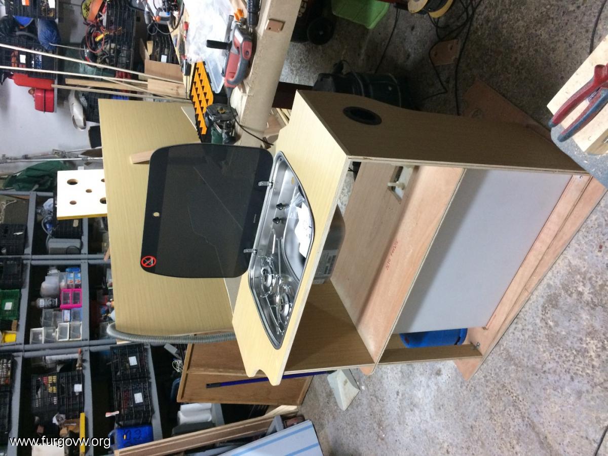

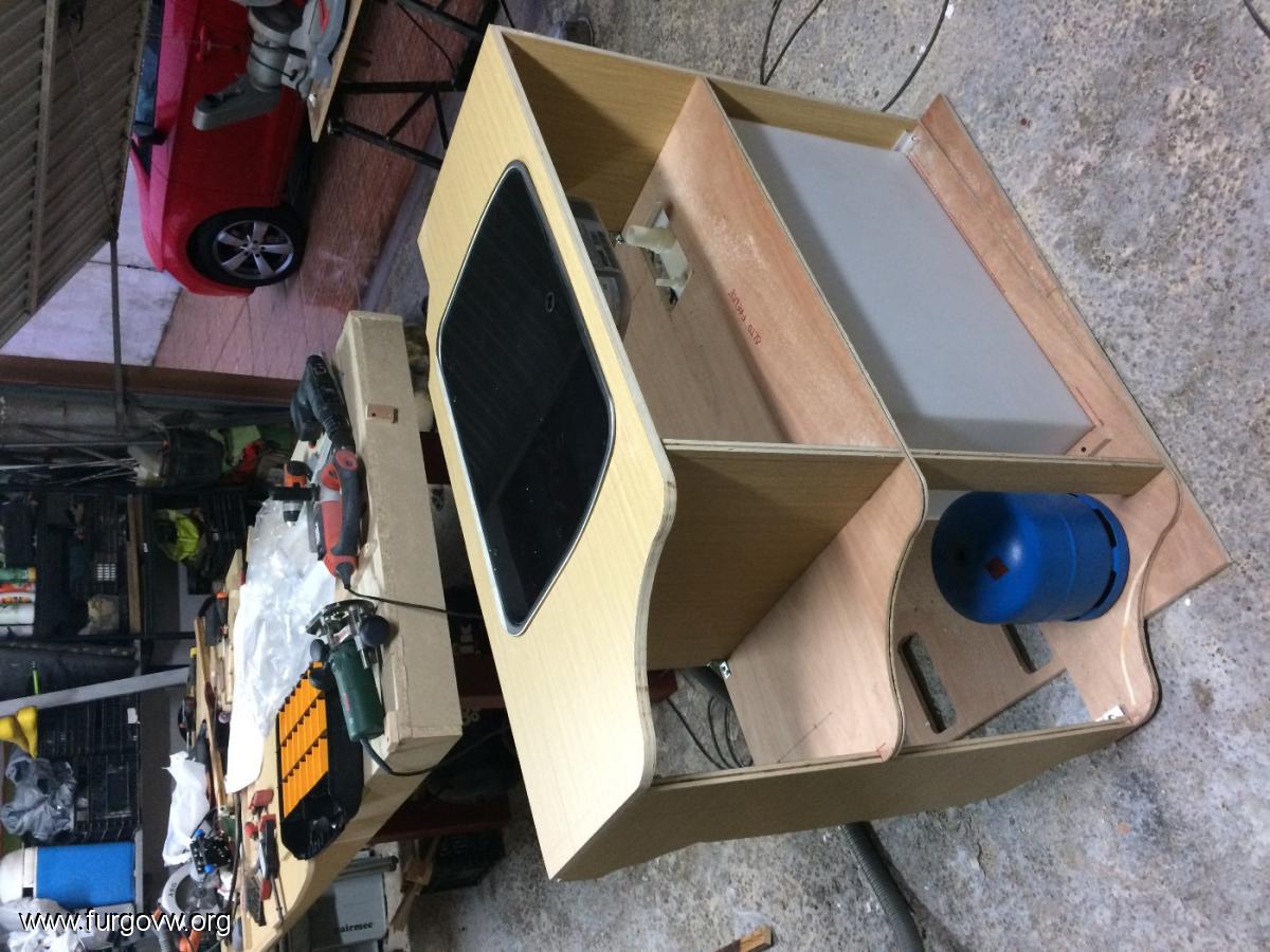

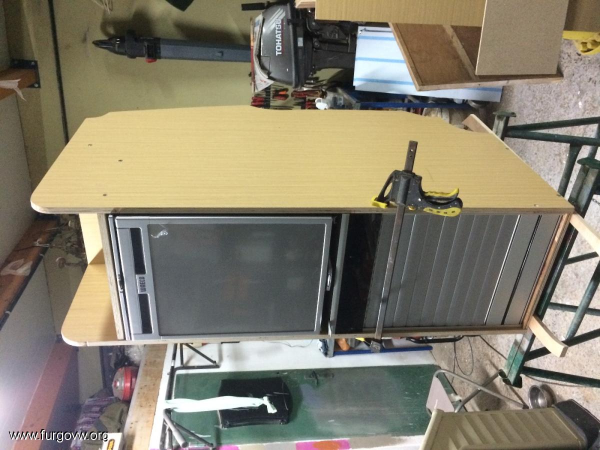

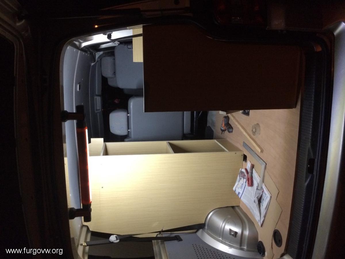

con la cocina

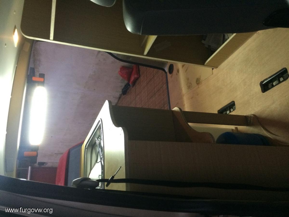

se va viendo el espacio que va quedando.

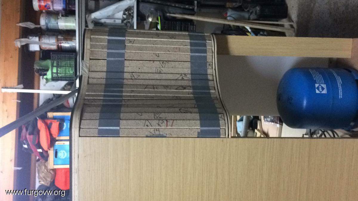

como se puede ver, a la hora de hacer persianas toca improvisar, si intentas comprar algo de eso aquí te dicen, te lo mando a pedir, o sea, estas muerto, a ver si sale bien.
por lo menos sube y baja bien, ya es algo.
Preparando el plexiglás de la encimera, intente hacerlo de cristal pero los cristaleros resoplaban, asi que a improvisar.

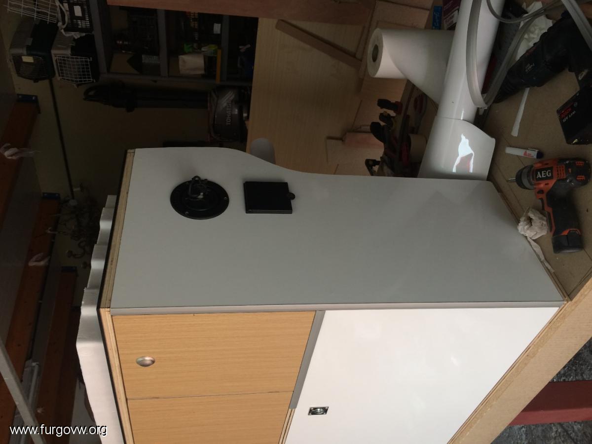

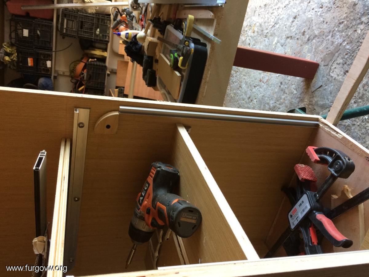

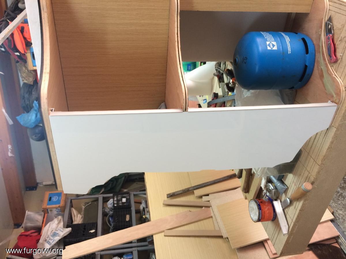

seguimos con los remates
ahora tengo que vinilar para igualar colores.

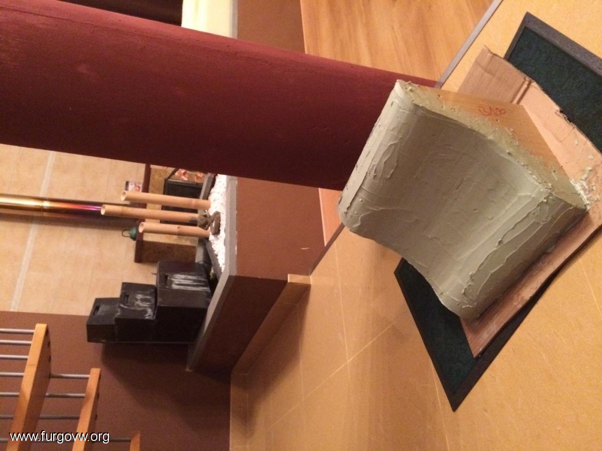

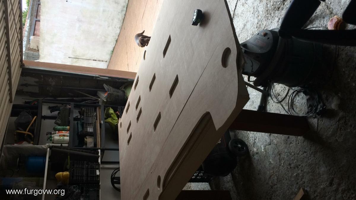

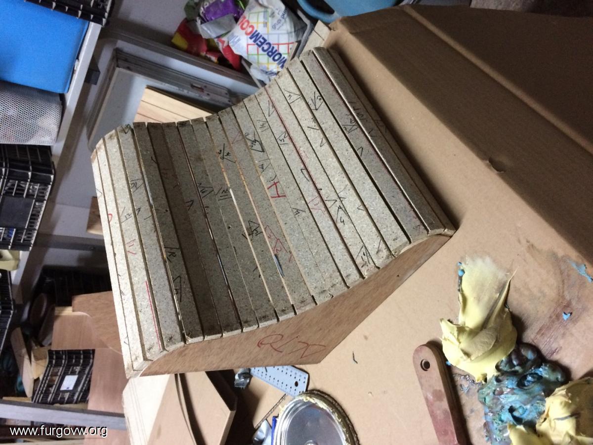

preparando la plantilla de las puertas curvas.
sale esto como molde
la trasera de la zapatera
Parece una tarta de esas del DMAX, pero es la resina epoxi para el molde de las puertas de la zapatera, miedo me da lo que hay que lijar.

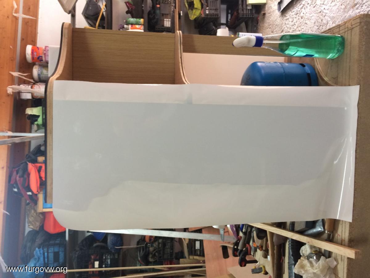

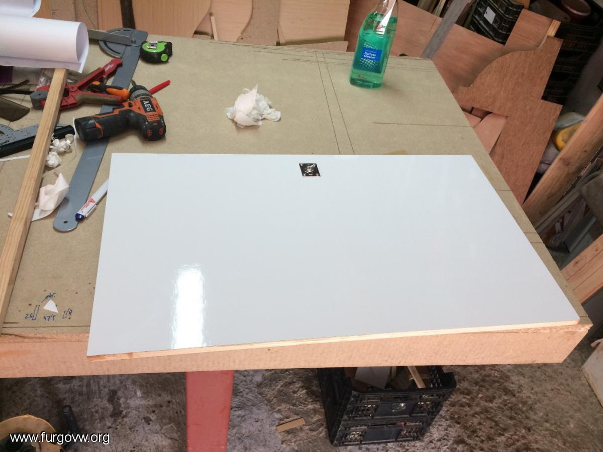

Pues por ahora vinilo 1 Moiséx 0, pues estaba de puta madre pero al intentar dejarlo mejor le he hecho una arruga, intente unir dos paños pero va a ser que no, a este ritmo de 4 euros la prueba me arruino.
Puse las bases nuevas giratorias y este dice que no nota nada.
Para lo caras que son, con recargo de isla, pues parecen medias mierdosas, no se si las originales serán igual, son Scopema o algo asi.
Ahora necesito consejo, al hacer todos los laterales en blanco y dado que el frente no me gusta, los cantos son de color plata, que color o dibujo me aconsejáis para el frente de los muebles sin que parezca la habitación de un niño? todo blanco me denunciaría el señor de UROCAMPER.

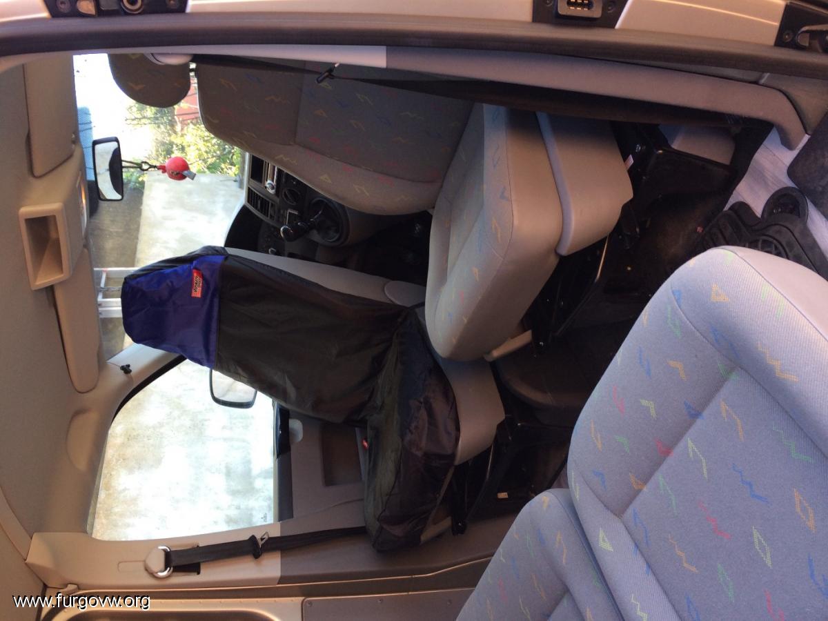

Un tema que se me olvido comentar es el de las plazas, con esta configuración puedes conservar cinco, incluso con el sillón individual hacia delante se puede pasar perfectamente, solo lo retirare para viajar ya que somos siempre tres, para mi es una gran ventaja tener camperizado el furgón y a la vez conservar cinco plazas útiles.

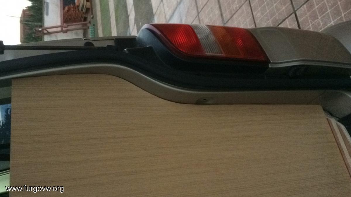

Hola, pues después de pelear con el vinilo y estropear un par de trozos, creo que ya medio domino la técnica, ahora me doy cuenta que los tableros tienen mas muescas que las pistolas del coyote, el vinilo brillante lo resalta todo, unas fotos para el respetable.
Lo de girarlas si algúno de forma altruista lo consigue, pues muy agradecido, o decirme como se hace.

Y por tocar un poco los .................. ¿ No se te despegará, o embolsará con el calor.?
