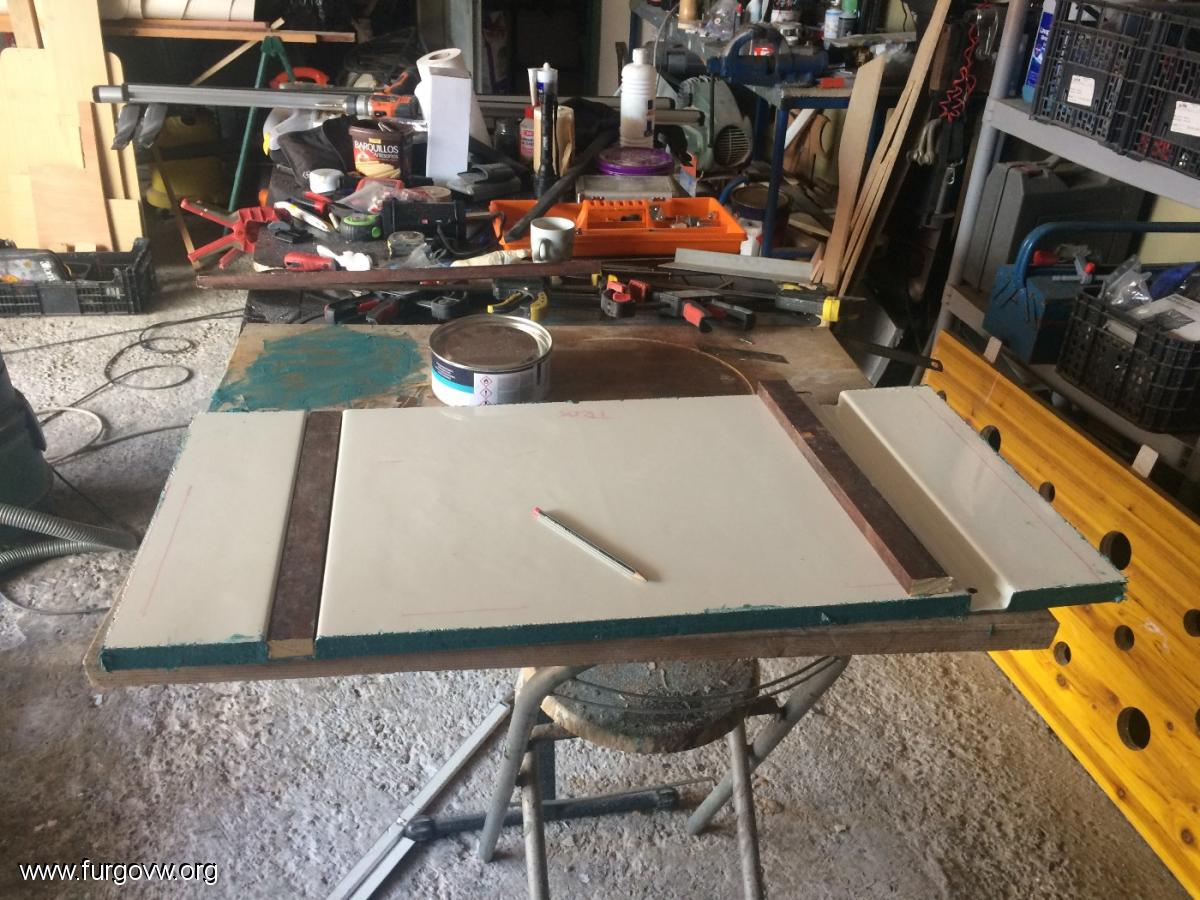

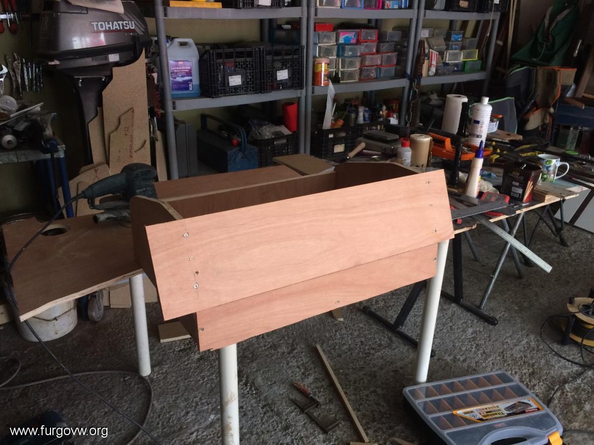

Buenas, esto ya casi toca a su fin, solo me falta la trampilla de arriba que me he quedado estancado, estoy a ver si invento algo para que me quede enrasada con el suelo.¿Alguna idea?.
Me he quedado aquí.

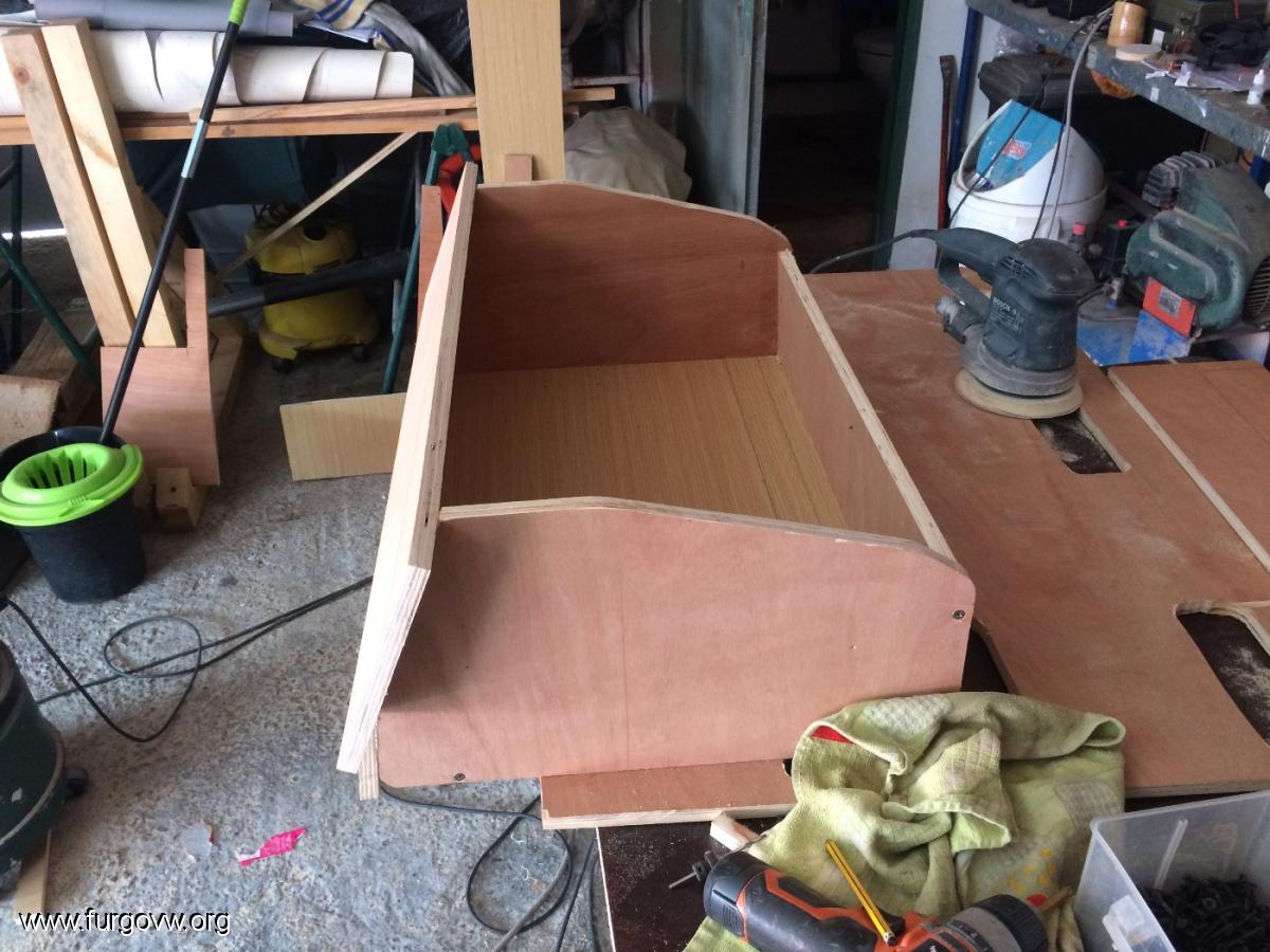

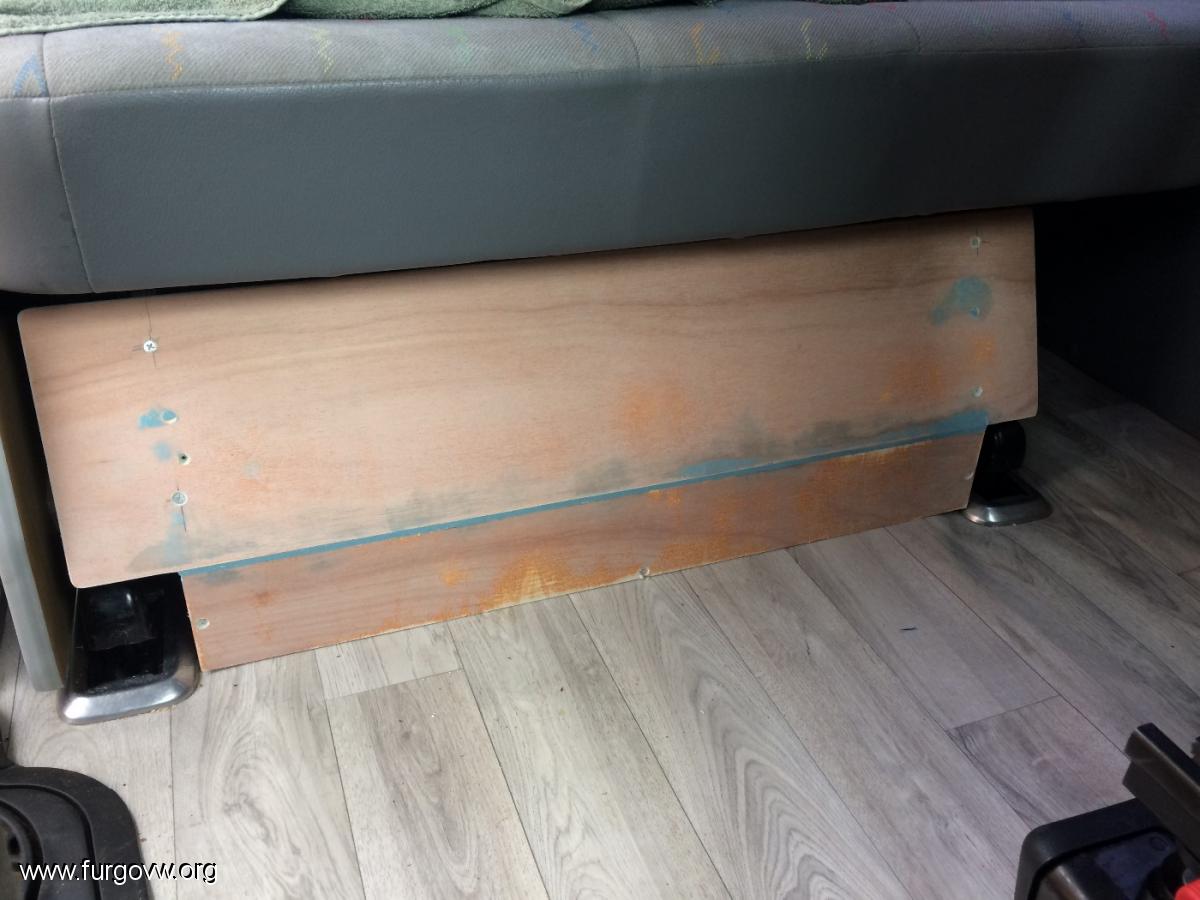

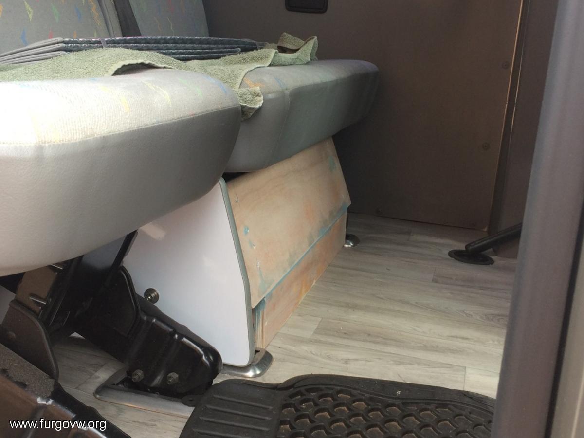

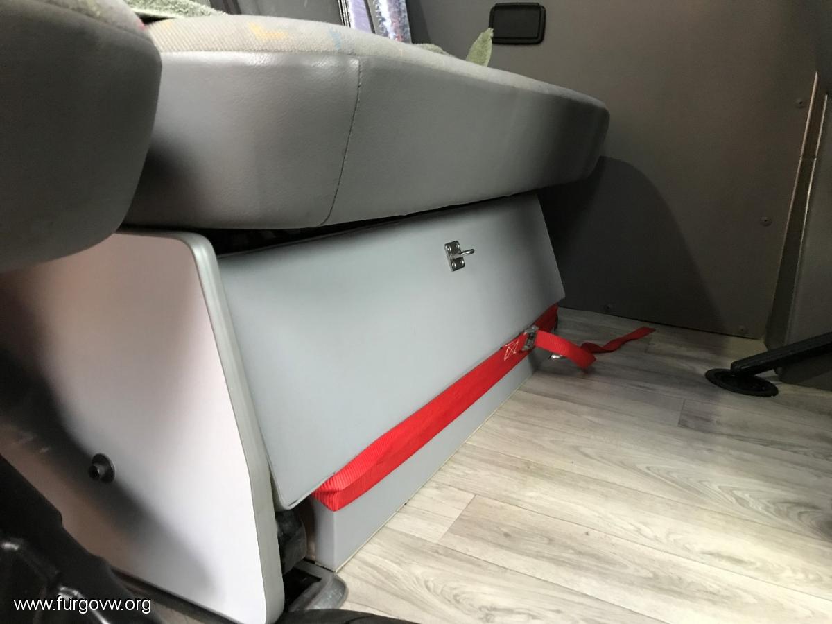

Ya el cajón de debajo del sillón cama esta hecho y puesto, ahora se sujeta con una cincha pero el lunes a ver si pillo dos retenes giratorios de inox y se los pongo para solucionar el tema, no puse guias, es de deslizar sobre el suelo, debajo puse un pegue un sobrante del material del suelo y asi lima con lima no lima  .nono, no lo quise hacer con guias ya que cuando no estoy de camping o vacaciones , sera de las partes que se quedan en el garaje.No estoy muy contento con los remates del cajón, no están a la altura, pero bueno, mas adelante se vera.
Y este es el resultado, si nos fijamos, no pude meter el disco de la fresador para ranurar en la parte baja y poner el canto plástico, corte la parte de embutir y la pegue después, quedo como el culo.

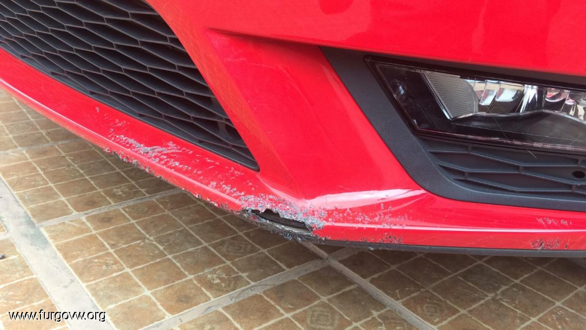

Ya los parasoles están terminados a falta de los remaches para las ventosas, hemos tenido un pequeño incidente mientras marcaba donde iban los agujeros.
Aunque parezca lo contrario, este no fue, fue el cachorro de labrador, aunque con esta foto seguro consigo un juicio paralelo del protagonista  .nono, ese es el poder de los medios que nos manipulan. .meparto
que no hombre, que no!! ..como que ha quedado como el culo???  ??? ???
Estas hecho un artista moisex ...cagolalechxxxxxxx, no seas tan duro contigo mismo que te ha salido de fabula, el canto inferior ni se nota, y si eso otro dia con calma lo rematas y pista. Lo de no meterle guias para sacarlo cuando haga falta no se, total si lo sacas y quedan las guias que mas da no? no ocupan nada y te permiten sacarlo y meterlo en total comodidad. Bueno, hablo por mi.. por mi experiencia con el cajón que hice bajo un arcon y es que sin guia aquello era un engorro...
respecto a la trampilla la verad no se me ocurre nada ahora mismo pero ya se que nos sorprenderás como siempre!!
jajajajaja  .meparto .meparto .meparto la venganza del labrador!   vamos, q si no fueras por ellos y esas cosillas nos aburriríamos... .meparto .meparto
