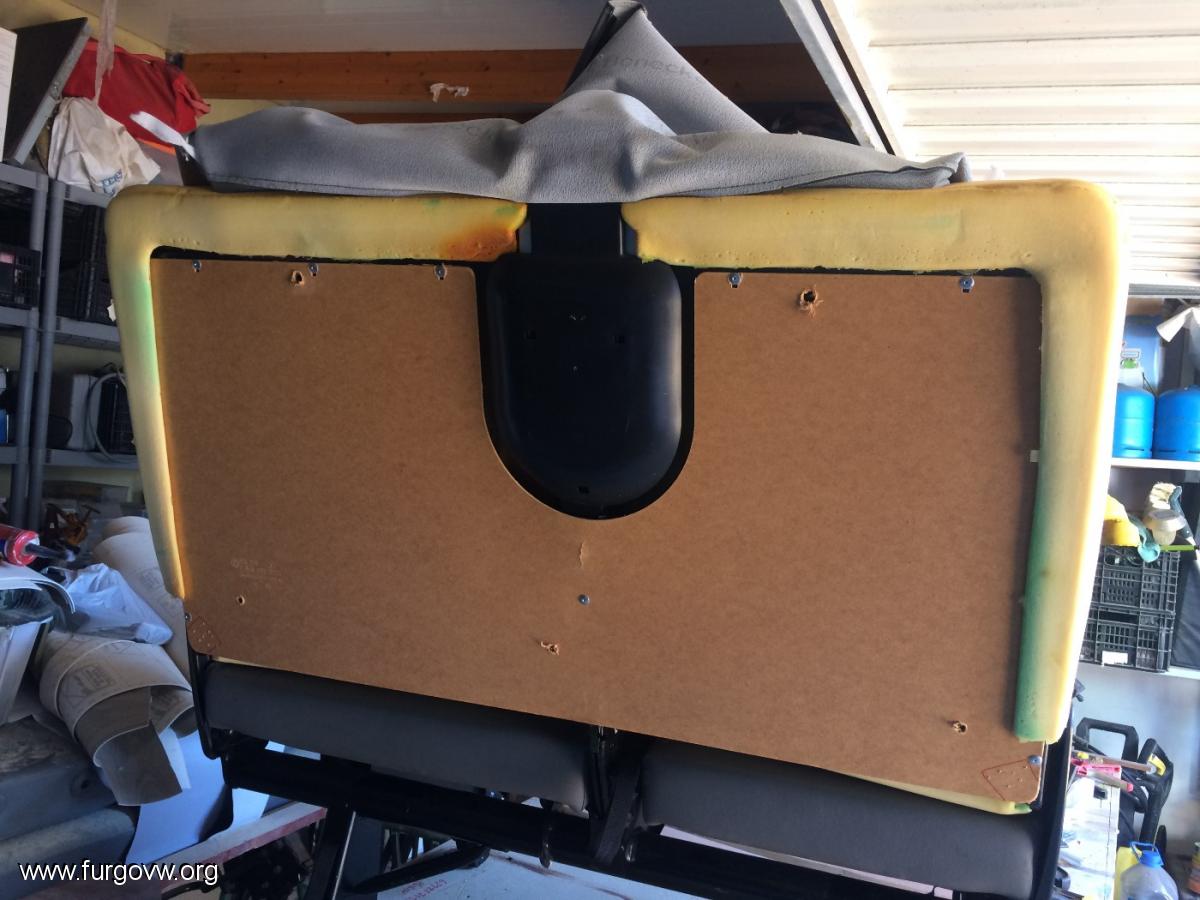

Buenas, hoy el dia ha salido medio chungo, primero la cama de abajo, presente esta mierda y quedaba como un cristo en la cruz con dos pistolas.

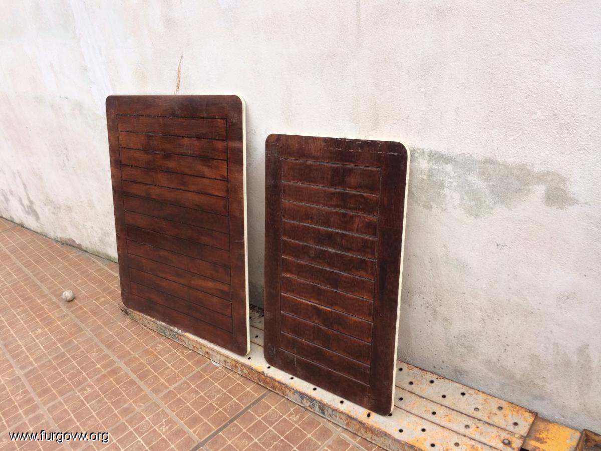

Ya tengo la parte de arriba de la mesa nueva del jardín. .meparto

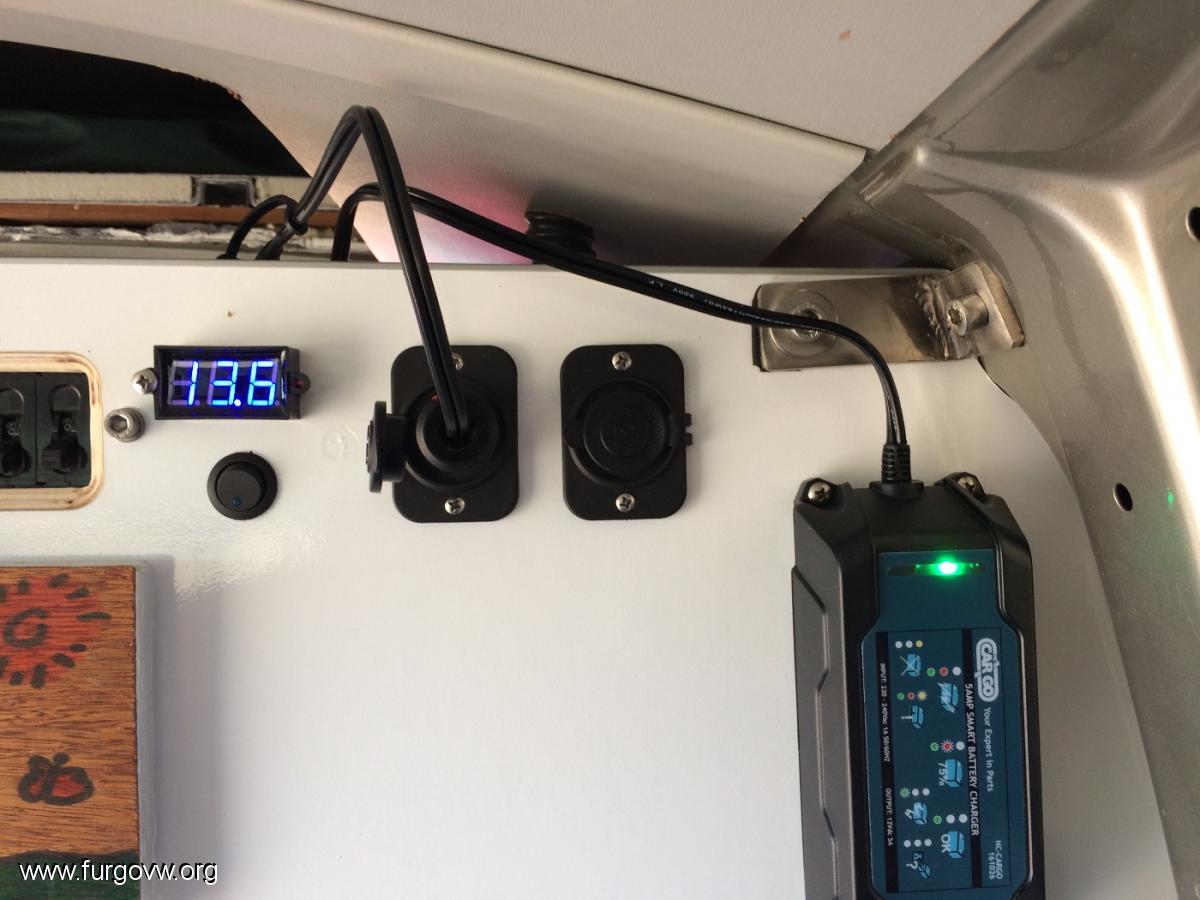

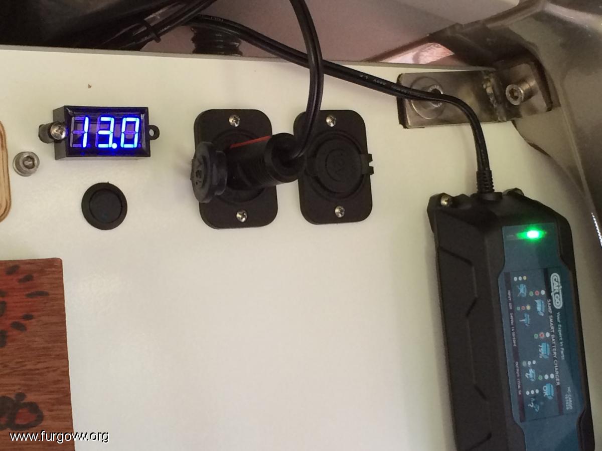

Como la batería agm que puse tiena como cinco años, es de 102 amp y me da que no va muy bien, puse un cargador inteligente a ver como lo lleva, lo curioso es que el cargador dice que no tengas ningún consumidor cuando lo activas pero una vez cargada la batería enciendo la nevera y no deja bajar de 13v. y no se enciende como cargando, entiendo que asi enchufado en un camping tengo solucionado el tema de la corriente y voy a probar como va el tama de conectar el cargador de batería a un conversor mientras circulamos a ver si es factible, supongo se alargara la vida de la batería.

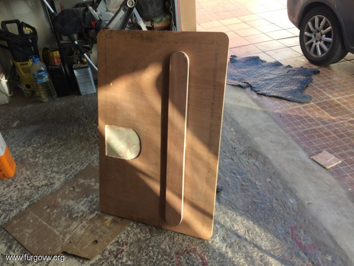

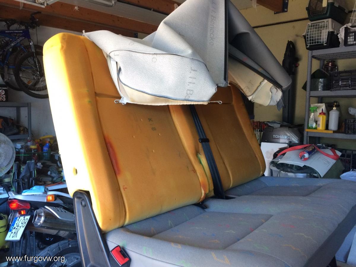

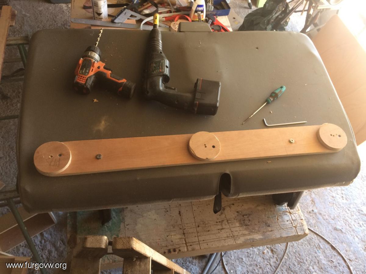

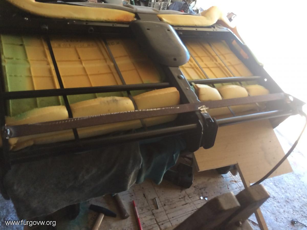

Aquí vemos la cama de abajo nueva, hice un pieza para nivelarla, pero al poner los remaches de roscar, estos se salían, me da por mirar debajo y resulta que la chapa de detgras del sillón que pensé era de metal es de chapa perrera de madera, asi que estoy a cero con el tema, no se como sujetarla, esta noche me dejare dormir pensando en el tema.
esta es la cama con el fresado de esa joroba de detrás del asiento, suplemente 3cm para nivelar la cama.

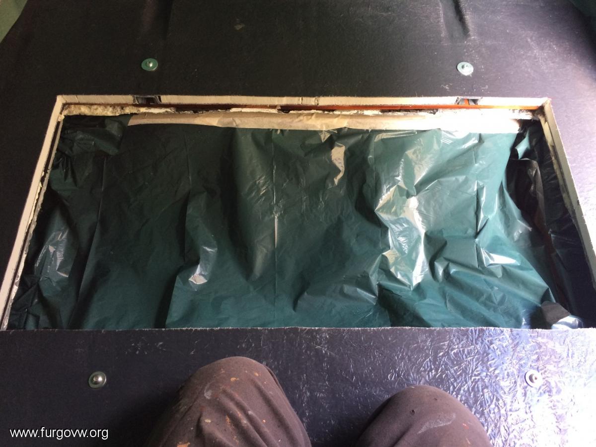

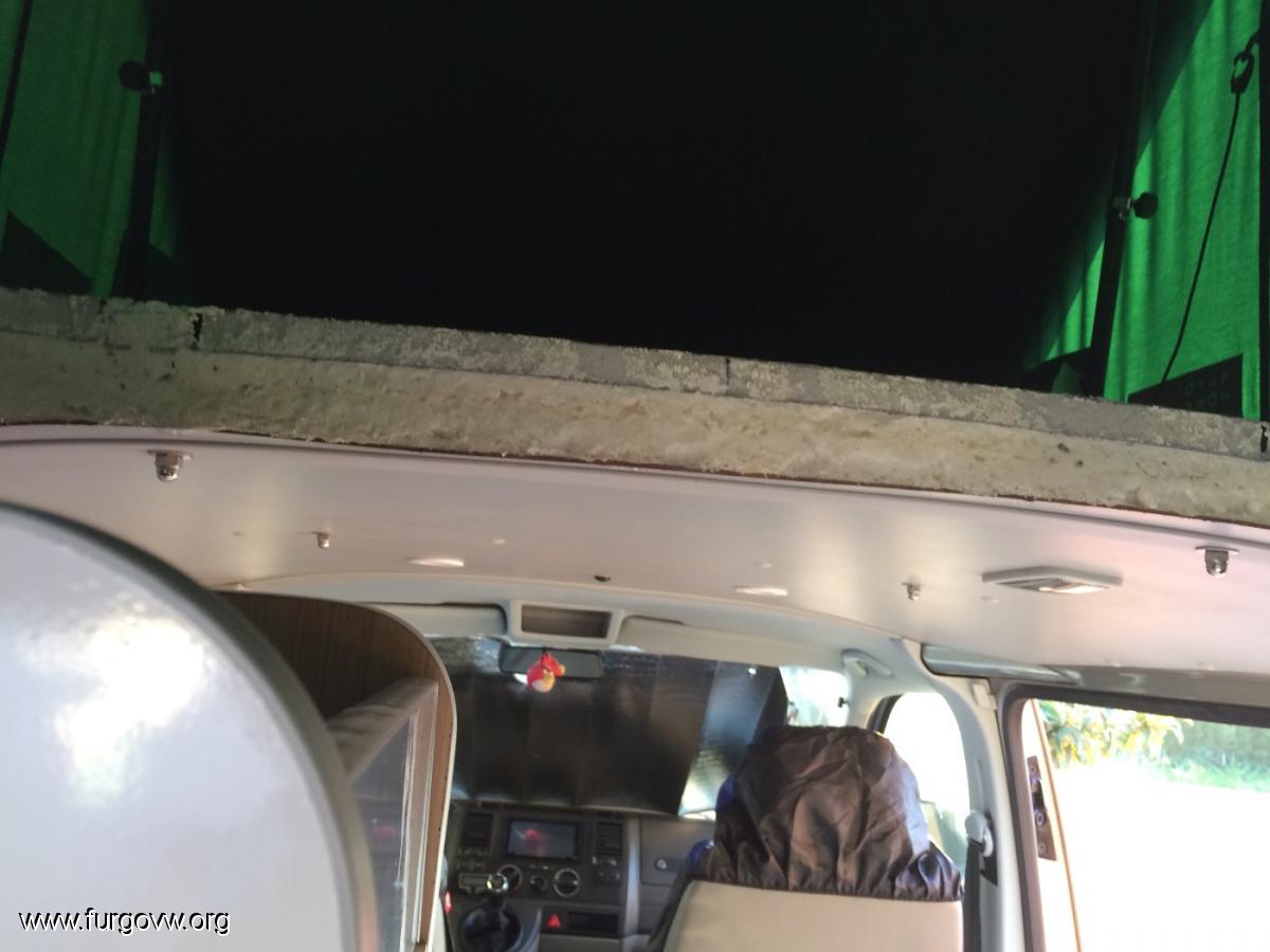

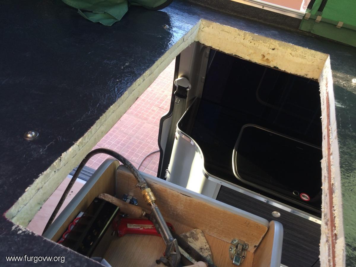

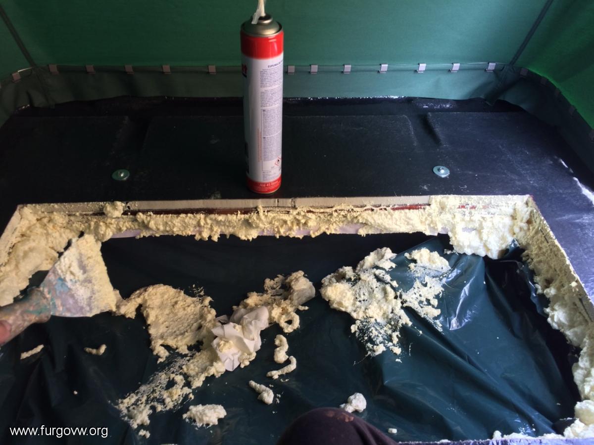

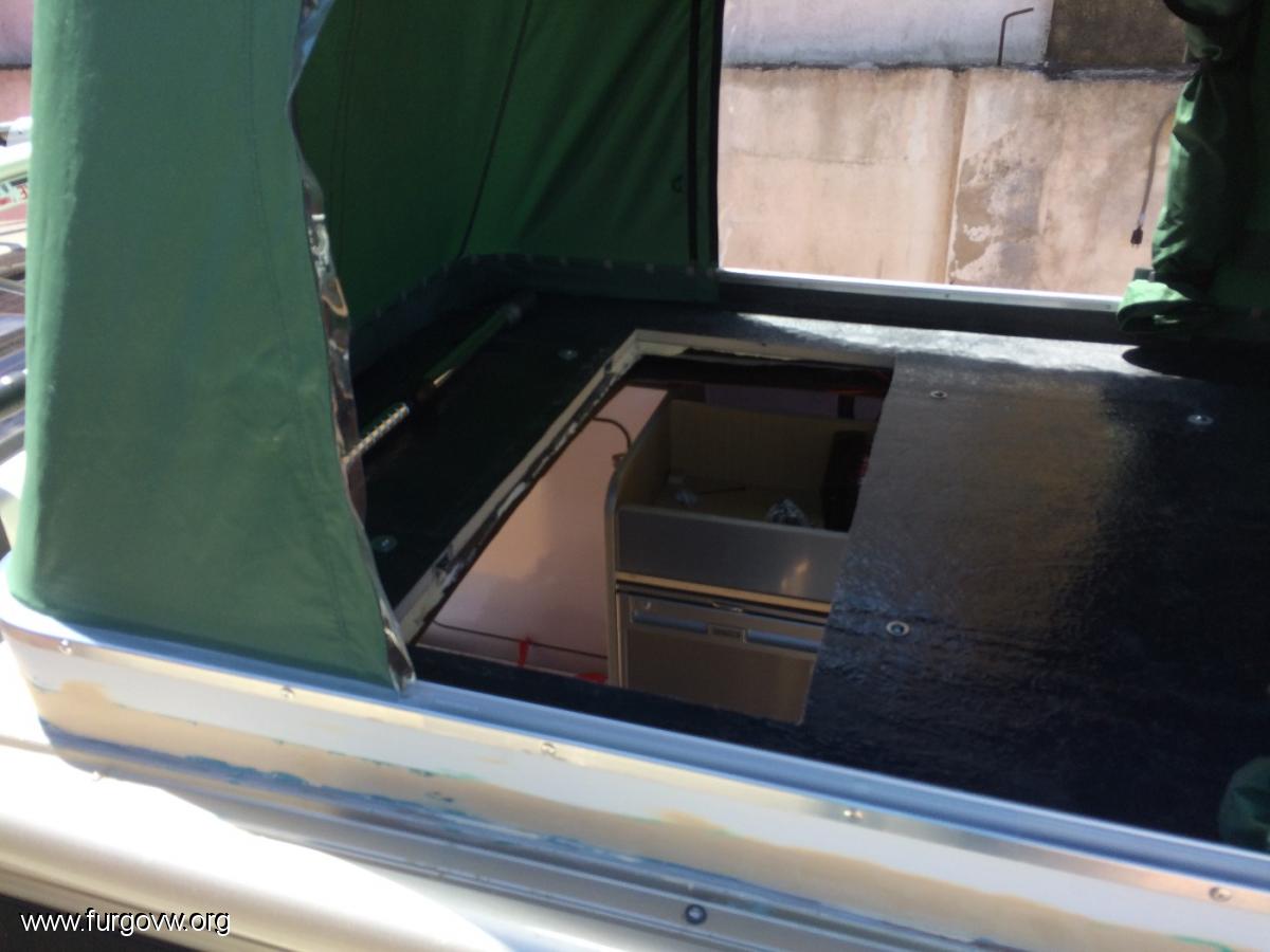

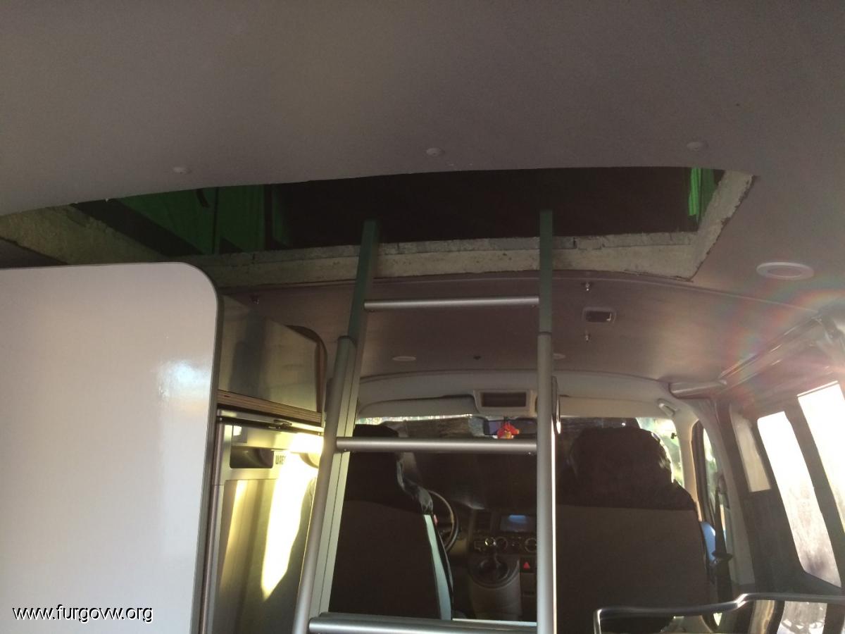

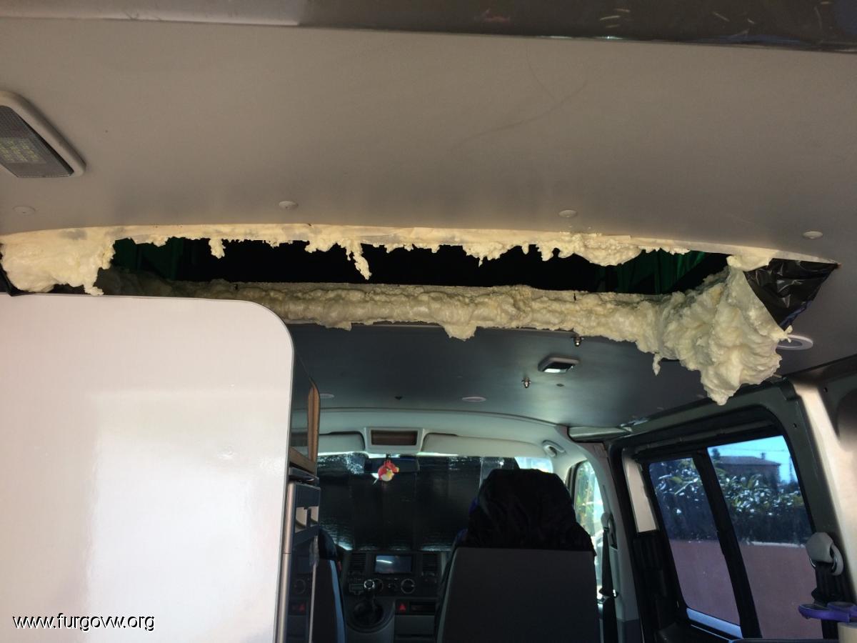

También remate con espuma el hueco del techo, para que se pueda desmontar la chapa del mismo, puse plástico y cinta de carrocero la chapa y zonas de cables, espero que al desmontar si hace falta no haya problemas, mañana lo remato con masilla de fibra de poliéster y pendiente de tapizar.

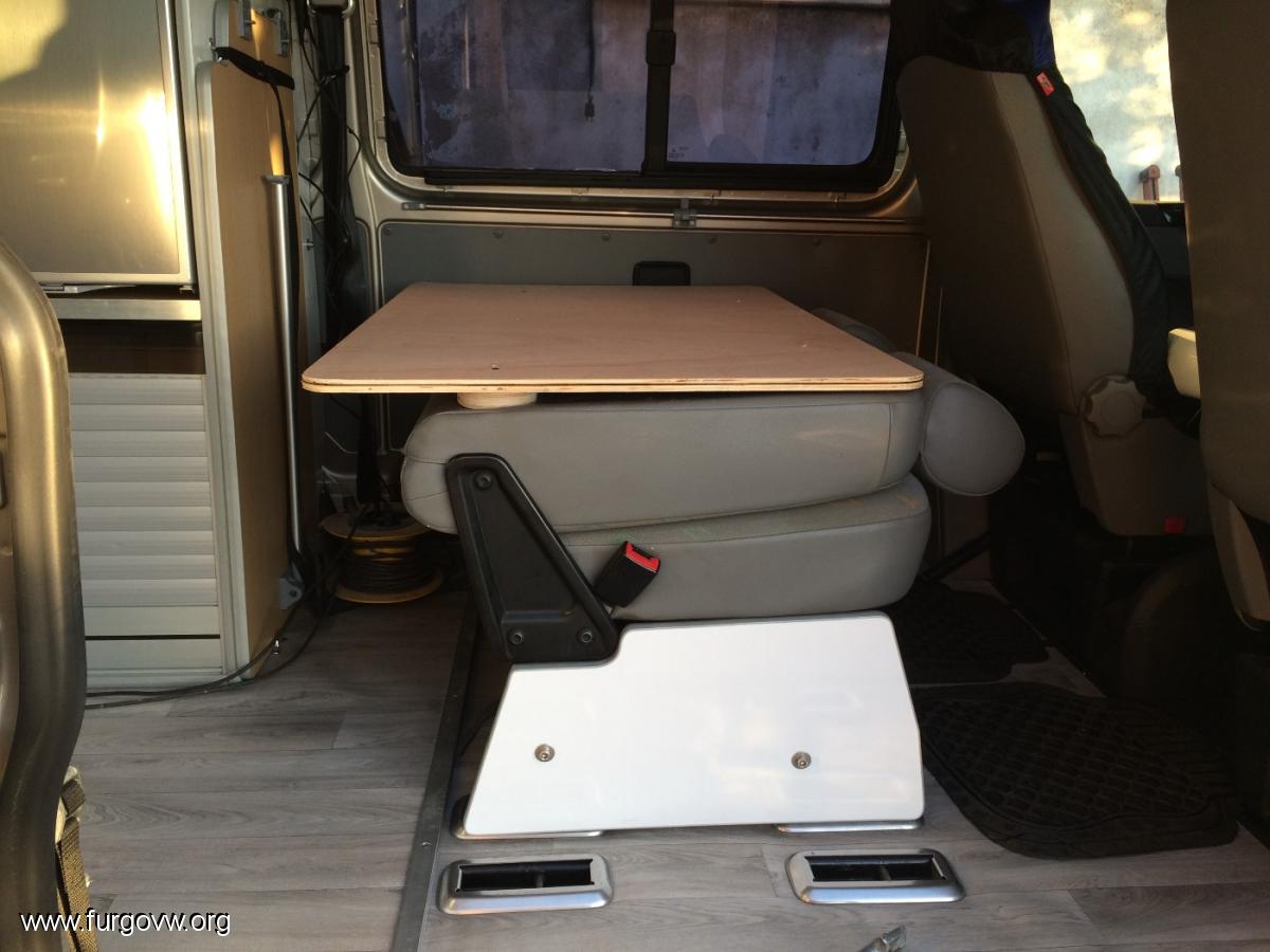

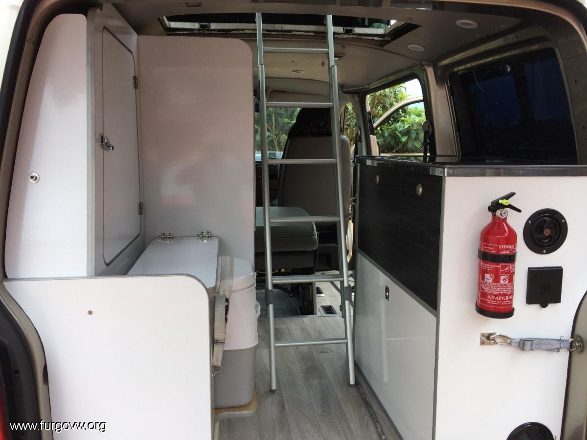

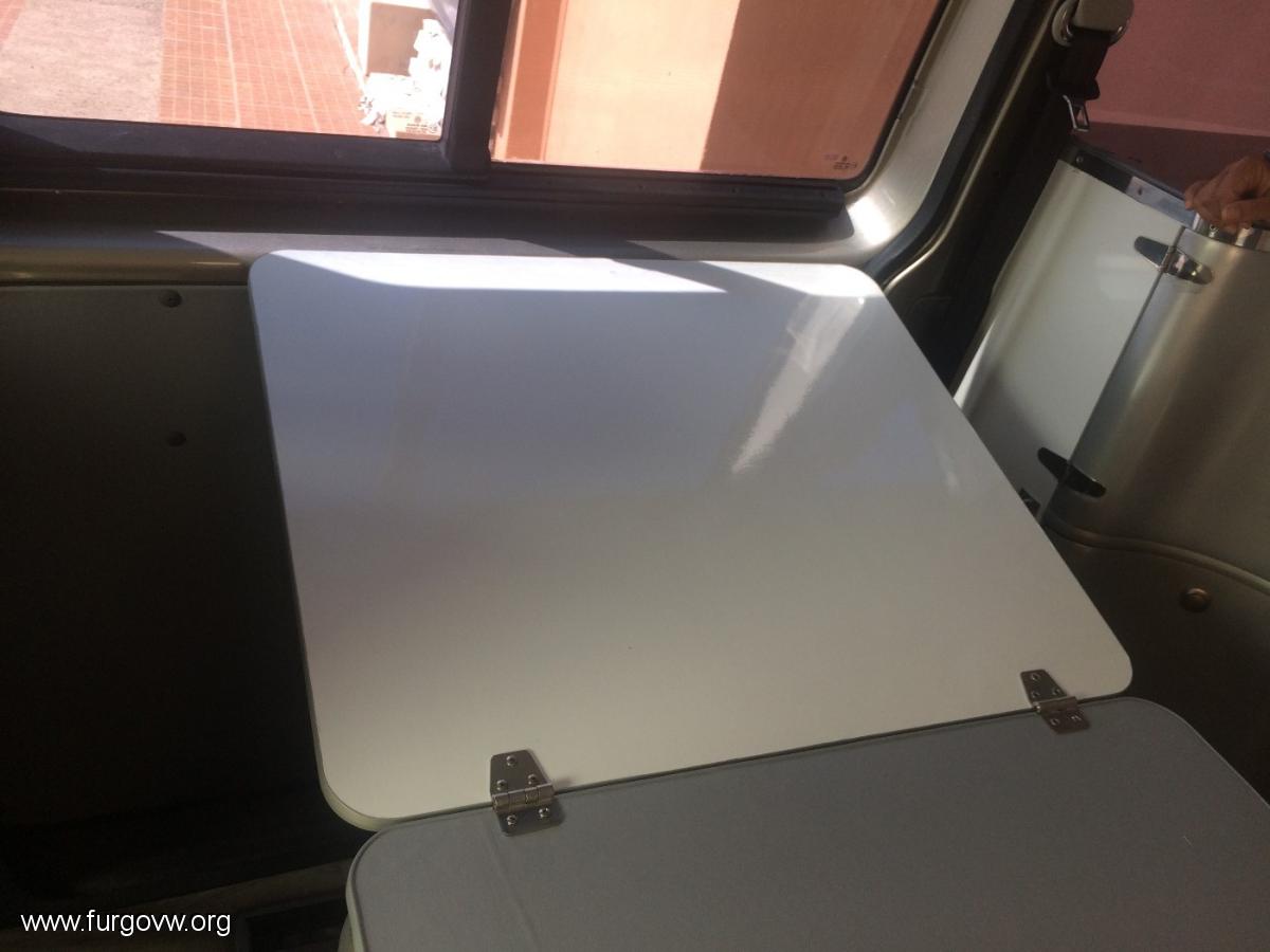

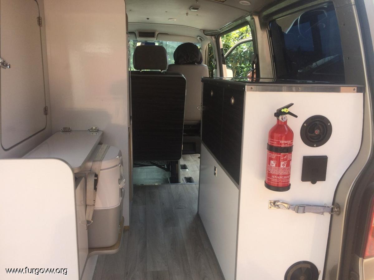

Buenas, hoy por fin termine el sillón cama, como decía tiene 162cm de largo y es perpendicular a la marcha, este sillón esta a medida de mi hija asi que aunque parezca pequeño a nosotros nos va al pelo, para mas largo tiene que ir de atrás a delante, no me gusta mucho asi.
es esto básicamente, ayer no puede fijar el tablero de marras.

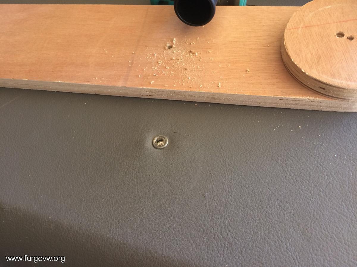

Como se ve, resolvi el problema desmontando el tapizado, por dios que lio, y solde una pletina de metal en tres puntos a la cual una vez montada y taladrada insertare remaches con rosca inox M6.

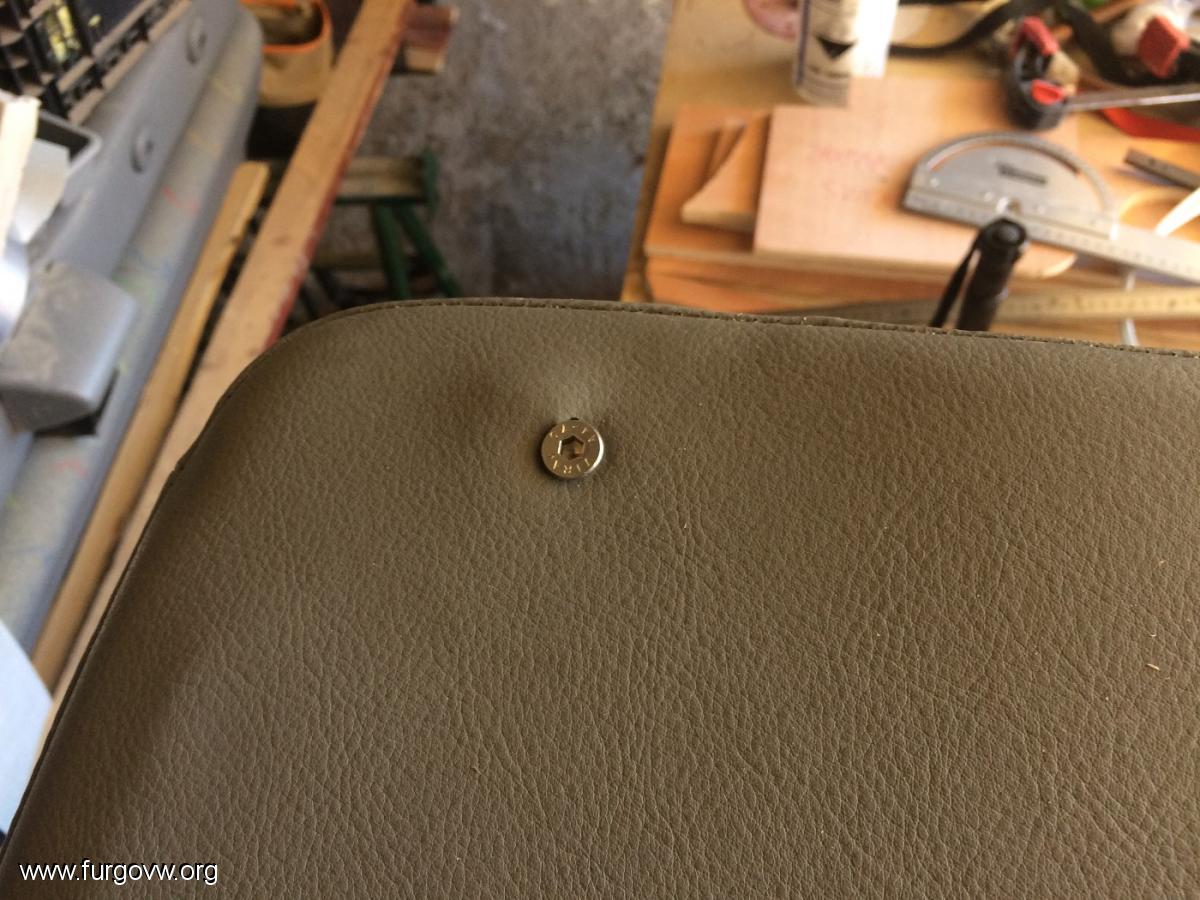

Un remache.
En la pieza de nivelar puse solo dos, parece que va sobrada y como decía fijada a la pletina metalica de debajo.
En la zona alta encontré unas chapas del mismo bastidor del sillón y no hizo falta sondar nada mas.
Aquí se ve ya tapizado y la ampliación ya también con vinilo, el espaldar lo tapice como los paneles, mas que nada por que ahi detrás van a ir chocando los troler del equipaje y el vinilo duraría nada y menos.
Aquí se ve el reverso, vinilo blanco.
Otra para aprender, al medir no tuve en cuenta que la forgo es curva por todos lados, ahora hay que bajar esta tabla con la puerta de corredera abierta, algún dia que tenga ganas la desponto y la recorto.

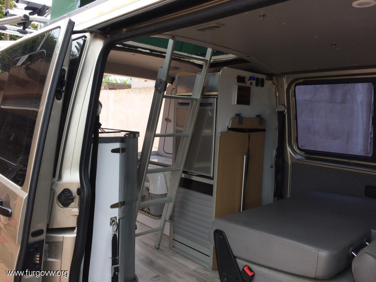

Esta es una vista general desde atrás con el mueble instalado.

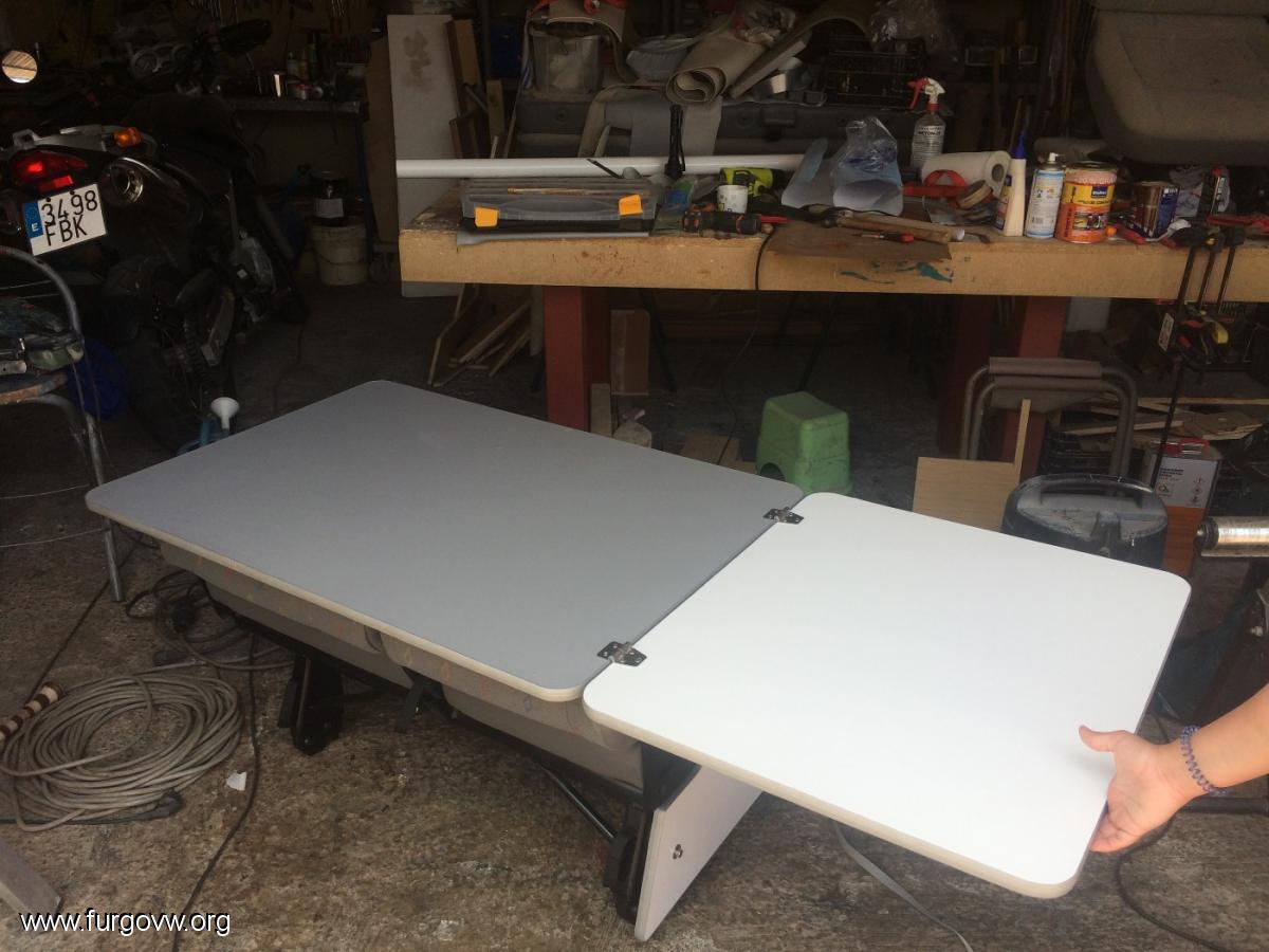

Monte una pata de mesa plagable para la tabla extension de la cama, pero no le hice foto, en breve detallo esa parte, cuando haga el arcon de debajo del sillón.

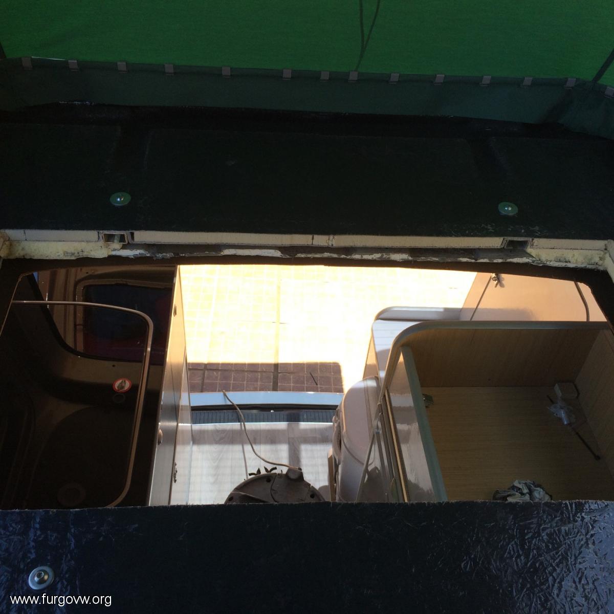

Un tema que necesito ayuda a ver si algún altruista se estira ;D es que no encuentro un estractor solar a precio decente, para montar en el techo de la caseta y asi sacar el aire de la furgo cunado este aparcada al sol, por mucho aislante que pongamos , esa superficie tan grande de cristal calienta mucho la furgo, la idea es poner el extractor y unos cortavientos y cuando este al sol dejar las ventanillas un poco bajas para que haga corriente de aire con el extractor en la zona mas alta que pueda ponerlo, supongo asi desalojara el aire caliente poco a poco.
