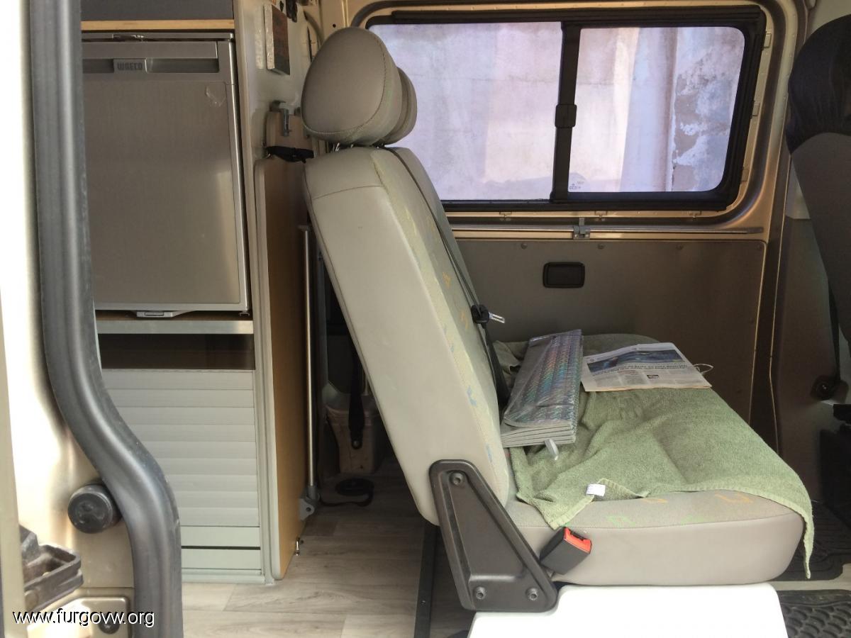

una cosa. Como el asiento no queda totalmente recto, ¿te has planteado un armariete entre él y el armario grande?
yo lo llevo y es un espacio perfecto para la ropa de cama, además nosotros llevamos cama abajo que te condiciona bastante,,entra todo bien justo
lo de la tienda de techo..no creo que tengas que cambiarlo...casi te va a quedar igual..pero en fin eso ya tu verás...son cacharros que nunca damos por acabados

En la zona que me comentas , esta hecha a medida para tres trollers de esos pequeños con los que viajamos, antes llevábamos cada uno un maletón y el 90 por ciento de la ropa no la usábamos asi que hace dos años solo la maleta pequeña y nos sobra ropa, nos gustan los camping y entramos bastante, asi que lavamos y lavamos, la ropa de cama solo llevamos una sabana bajera y sacos de dormir de esos que se hacen edredón, si hace frio lo cierro y sino , pues abierto.
En esa zona iran estibadas tres sillas de esas del decarton y los colchones de la cama de abajo, aunque ahora caigo que igual mejor los guardo arriba, en la caseta de techo, pues mira, lo hare asi, jejeje, otra cosa menos que pensar.
De todas maneras cuando tenga hecha la cama, pondré las maletas y las sillas y vemos que sale y que se puede mejorar.

Lo de la cama lo tengo previsto creo de la siguiente manera, dado que ninguno de nosotros llegamos al 1.70, yo casi casi, pues al plegar el sillon de dos plazas hacia delante queda la chapa que cubre la parte trasera del mismo que hace de somier, como el tuyo, pero en vez de desplegarse hacia delante, lo hara hacia un lado, el de la puerta de corredera, de esa manera nos queda una cama de 90cm de ancho y 168 cm de largo, este largo es valido solo para nosotros, si mi hija crece mas de ese largo, pues quito el panelado de la puerta y tapizo dentro o lo hago que despliegue hacia delante como el tuyo, como bien dices viajamos tres y un perrito, y otro motivo para hacerlo asi es que a veces nos gusta viajar de noche con las ventanas abiertas, jejeje, y de esa manera mi hija puede dormir en ruta, me falta inventar un cinturon de seguridad para cuando va acostada que eso es otra cosa que me raya una barbaridad es ver a los niños en las autocaravanas pululando a sus anchas en ruta.

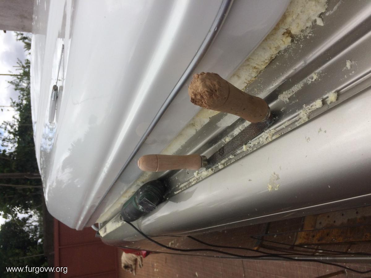

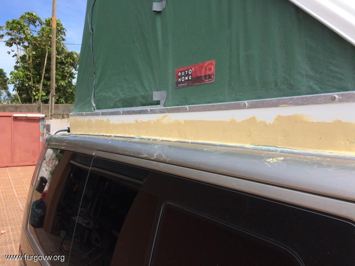

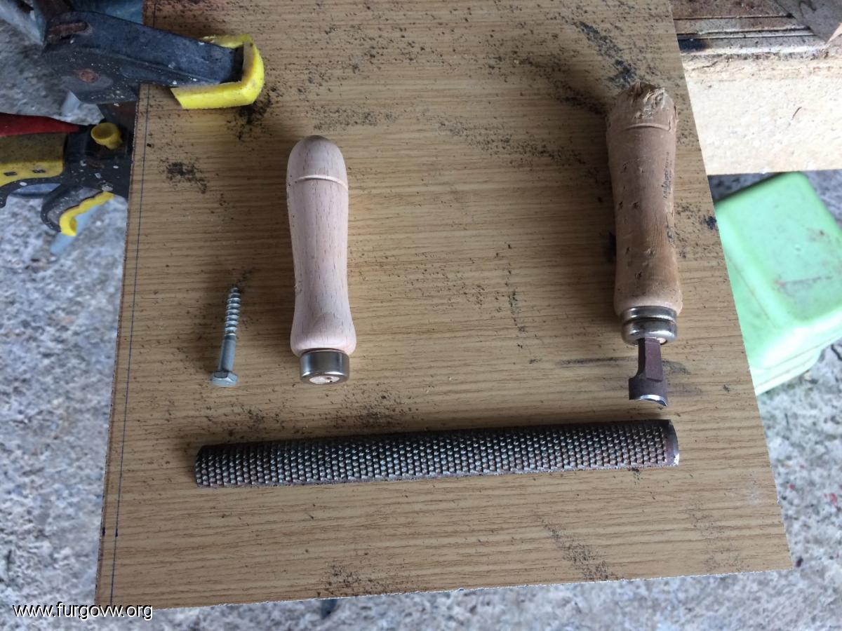

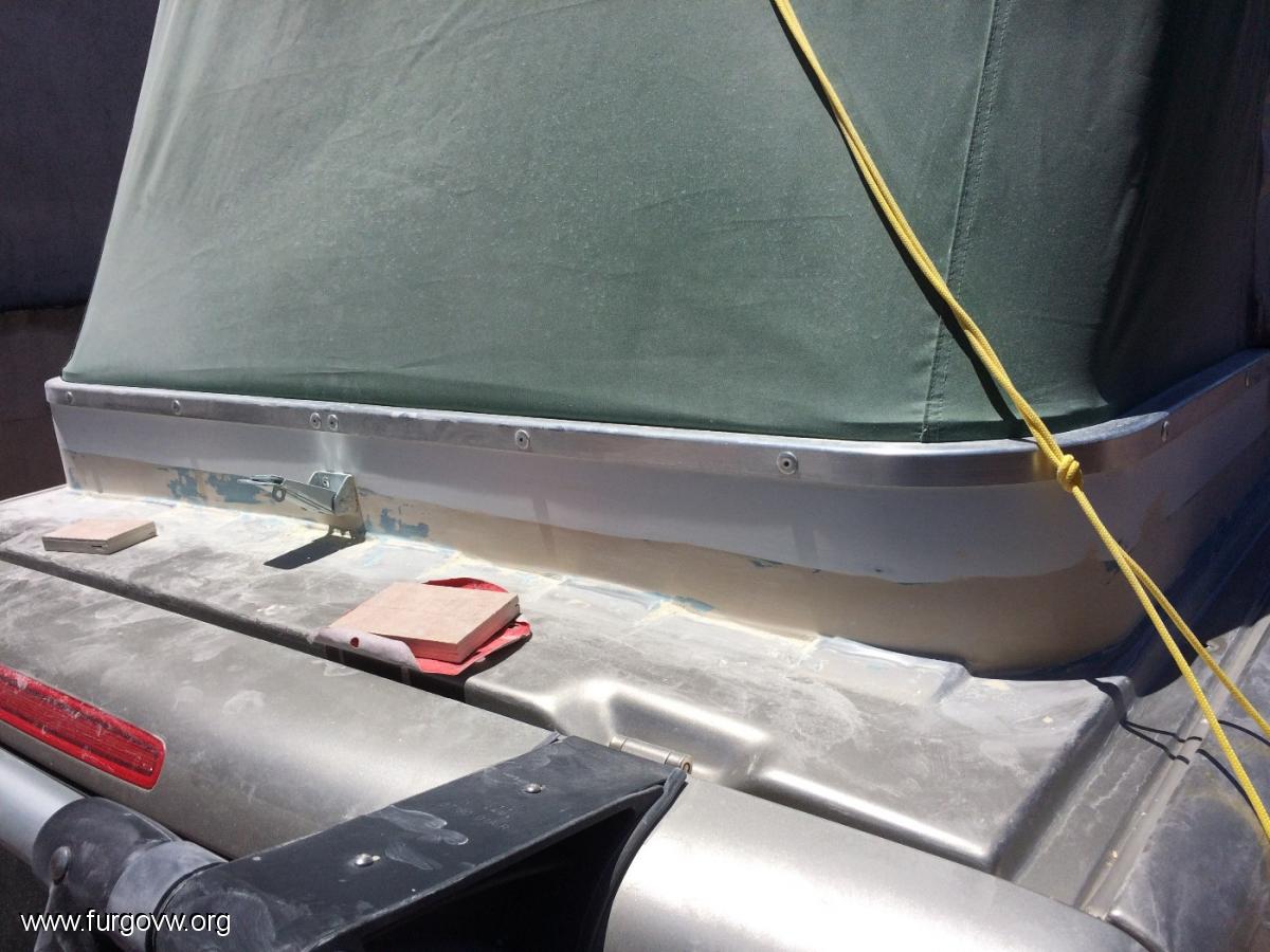

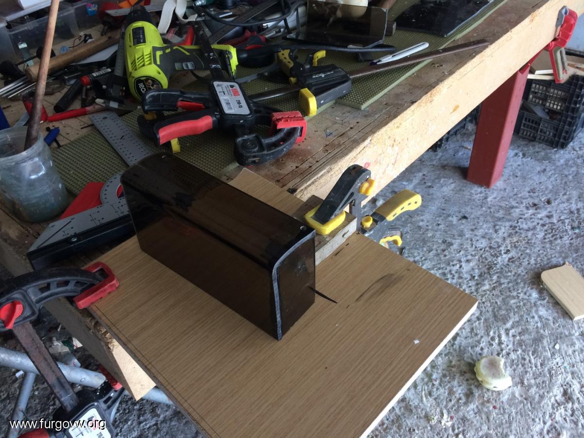

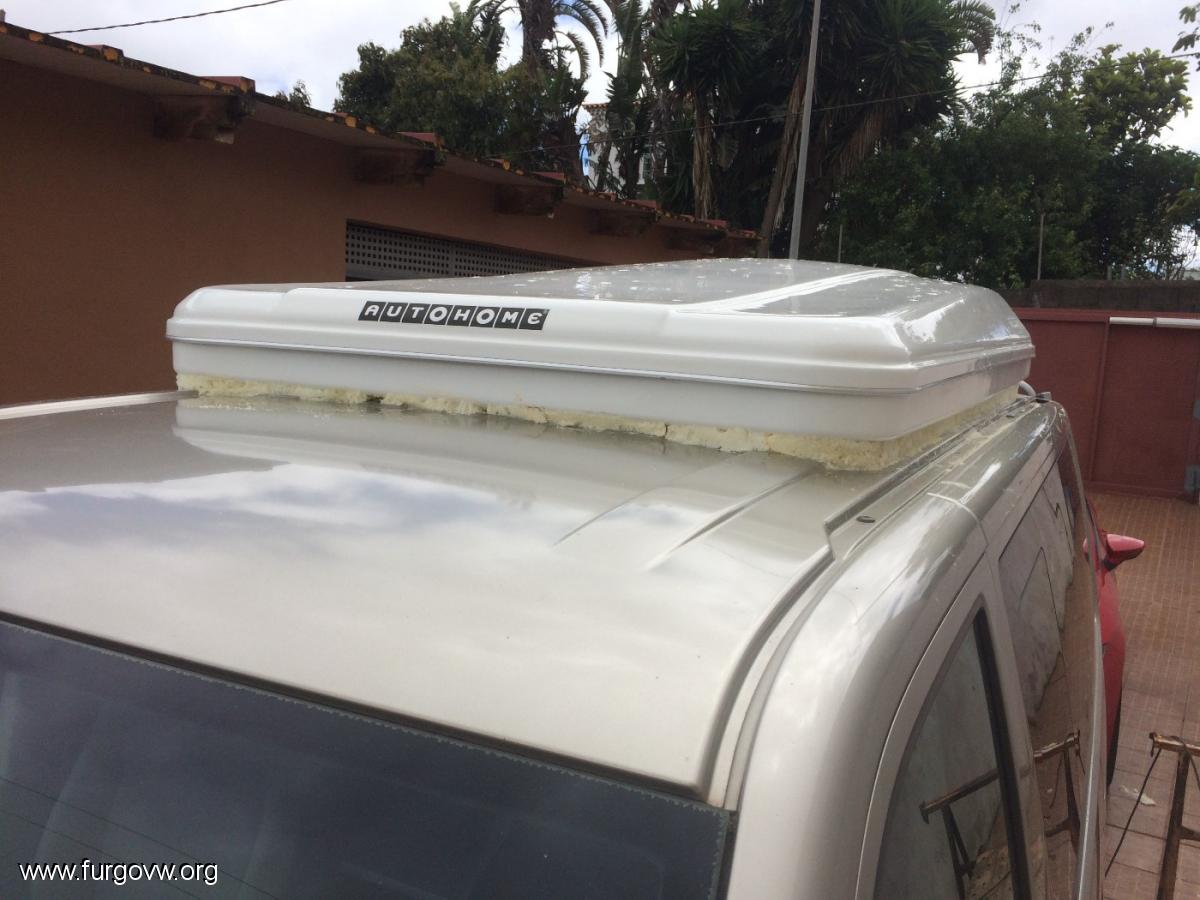

Buenas, estos días me he reencontrado con mi buena amiga la lija, tengo los dedos a caldo, en principio empece lijando con maquinas y al final no me quedo otra que a mano y encima tengo que pintar el techo ya que pensé la cinta protegia la chapa de la lija pero de eso nada, adjunto unas fotos.
trasera de los disyuntores rearmables, es plexiglás moldeado con calor.

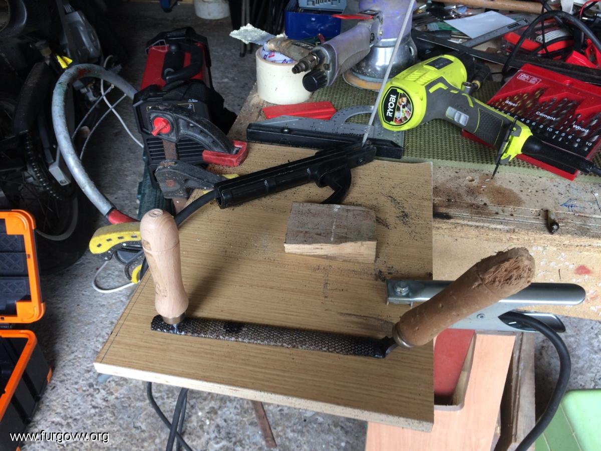

con esto se hace un útil para rebajar la espuma de debajo de la tienda.
el útil ya terminado, seguro que esta inventado, pero no quedo otra que hacerlo.
las herramientas para rebajar la espuma, ese Bosch es muy socorrida la puñetera.
viene a quedar asi, parece que nevo en casa.

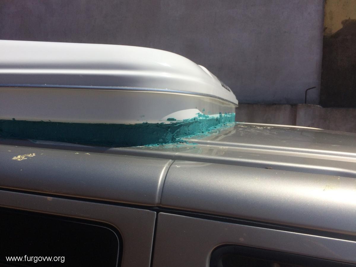

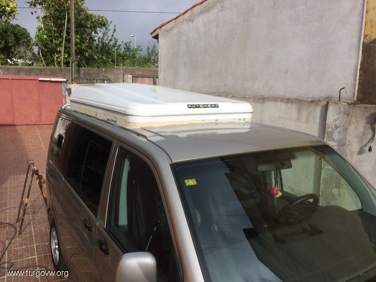

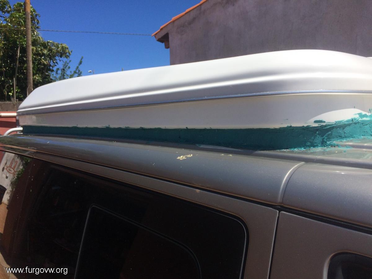

A alguien se la ha ocurrido sellar ese hueco y asi prevenir las entradas de agua?
El tonto este todo se lo come.

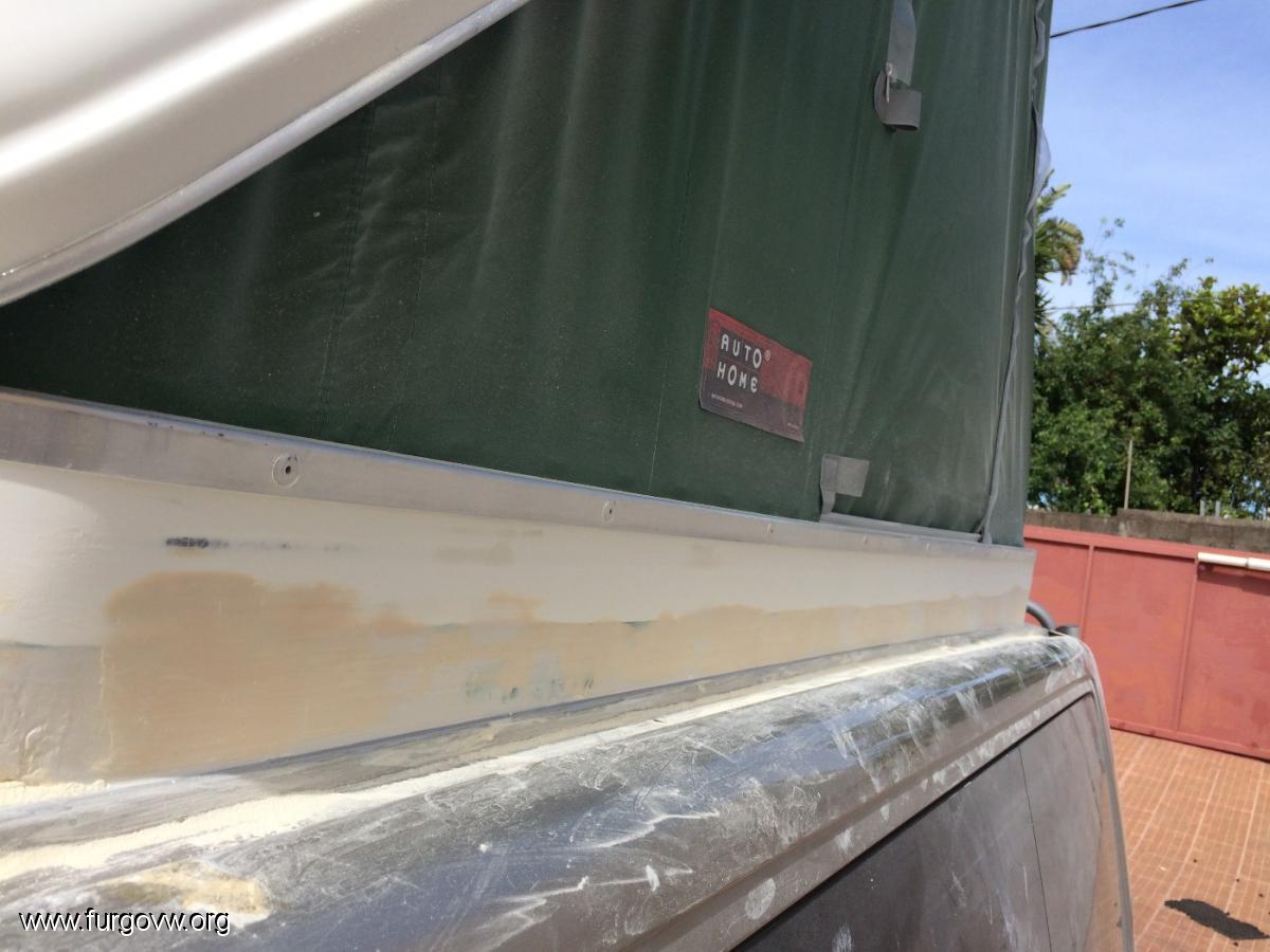

después de rebajar la espuma rellenamos con masilla de fibra de vidrio, se comio 4 kilos.
ftp://
empezamos a rematar con masilla de acabado.

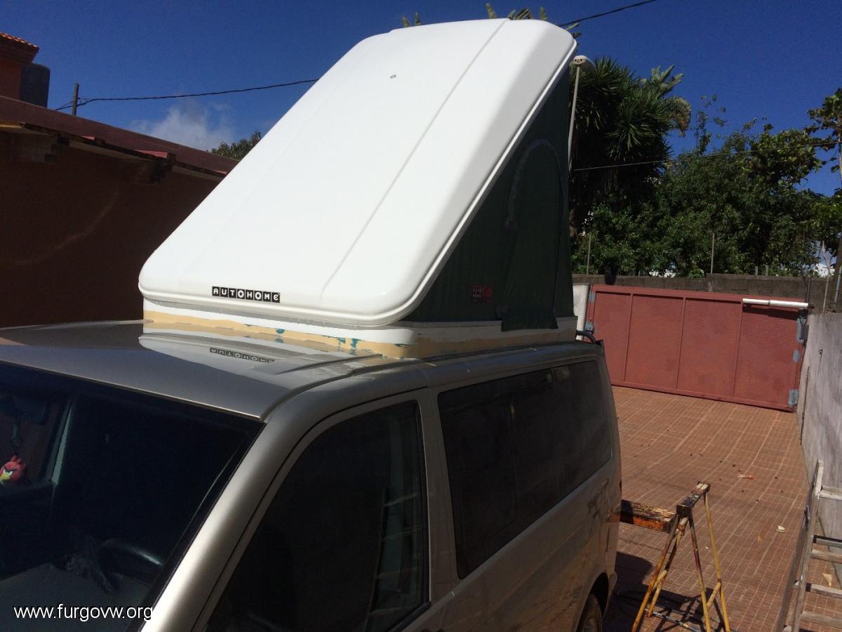

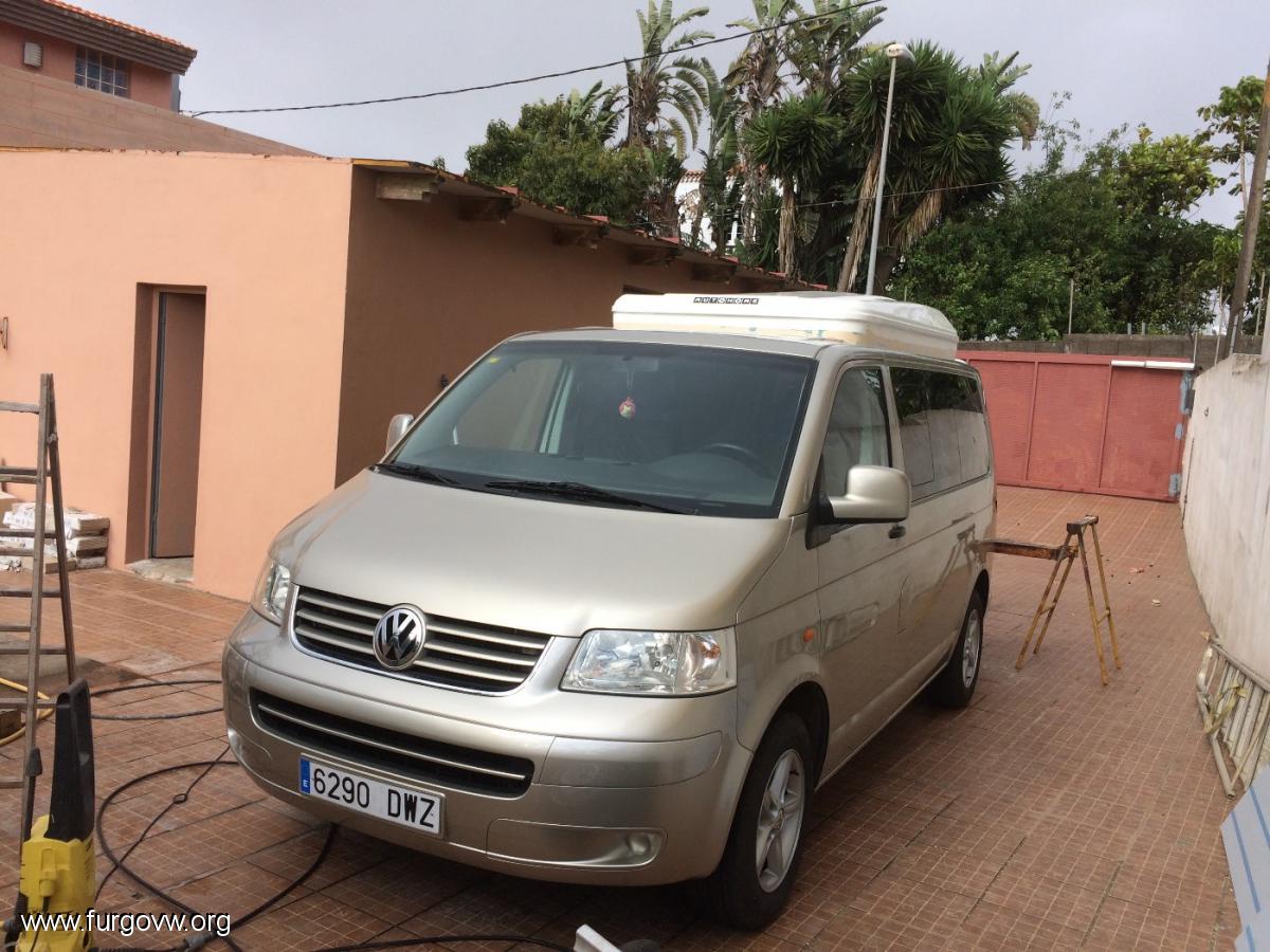

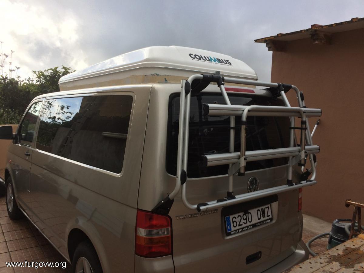

Mañana ire donde las pinturas a ver que me recomiendan, estaba pensando darle una de esas de cajas de pickup que dejan textura arenosa y pintar todo el techo del furgón y la parte rematada de blanco, otra opción es en vez de blanco , gris como las llantas y la pero por lo porculera es dar aparejo 5+1 que es en capa gruesa y al lijar corrije todos los fallos, pero eso conlleva empapelar el coche dos veces y lijar y lijar amen de limpiar dos pistolas de pintar en vez de una, no se, a ver mañana cuando me levante que se me ocurre.
Al final delante de la tienda a modo de protección pondré una de las bacas que elimine, seguro que de alguna hostia me salva y asi funcionara como avisador antes de romper la tienda del techo.
Alguna sugerencia del personal.?
Moiséx
pisbur
Por dar por saco un poco..........¿Y del mismo color que la furgoneta.......?
Y por seguir dando...Te quedó del 10...PERO estéticamente (según mi opinión) la hace cabezona (perdón pero soy así, lo bueno lo digo y lo menos bueno también)....Siguiendo tu idea de la baca, que me parece muy buena, "yo" no me limitaría sólo al frente, si no también por los lados, como si fuera una baca de todo el techo, pero hueca por el lugar de la tienda. ¿Y porqué....? las barandas laterales disimularían esa altura que sale del techo y también algo de protección lateral tendrías.
   Mis disculpas por entrometido....
moisex2006
Cita de: pisbur en Mayo 18, 2017, 18:52:53 pm
Jajaja, bien venidas las opiniones, el tema es que el dichoso techo del furgón es redondo por todos lados y al montarlo por los lados queda un hueco de 4cm, si fuese el techo plano sería la leche , en vivo no se ve tan cabezona, pero ya puestos estoy mirándome en un futuro corto recortar el contorno de la caseta con la forma del techo y nivelar por dentro está, es una lástima no se me hubiese ocurrido antes, hubiese sido más fácil que rematar esos bordes ya que solo llevaría los cortes por delante y detrás, quedaría muy rasa así, pero para más adelante.Hoy compre la pintura blanca e irá todo de blanco, los laterales los camuflare con algún vinilo,chulo que vea y maten ese blanco lavadora del conjunto, veremos cómo queda el tema.
Saludos y gracias.
Moiséx

Espartano
wenas!!!
ahora entiendo más, mejor, la idea del remate de la tienda.., está bien
no va a valer la pena el que descartes todo ese trabajo y materiales para poner finalmente un techo..creo yo vamos..
no te preocupes por la altura...es acostumbrarse un poco y ya está... yo he andado 7 años con mis 2,70m rígidos y no he tenido el más mínimo problema.
estéticamente no lo veo mal, tampoco, .,.lo único es que estamos acustumbrados al "Look " del techo elevable y este pues choca..pero solo es por su "originalidad "
te has plamteado buscar una baca de esas como llevan las T3 que hacen de espoiler...¿sabes a qué me refiero, verdad?
con lo bien que trabajas la fibra seguro que te lo ingenias y ayudaría a disimular un poco las diferencias del techo.
para mi color original de la furgo es lo que me pide..
saludos

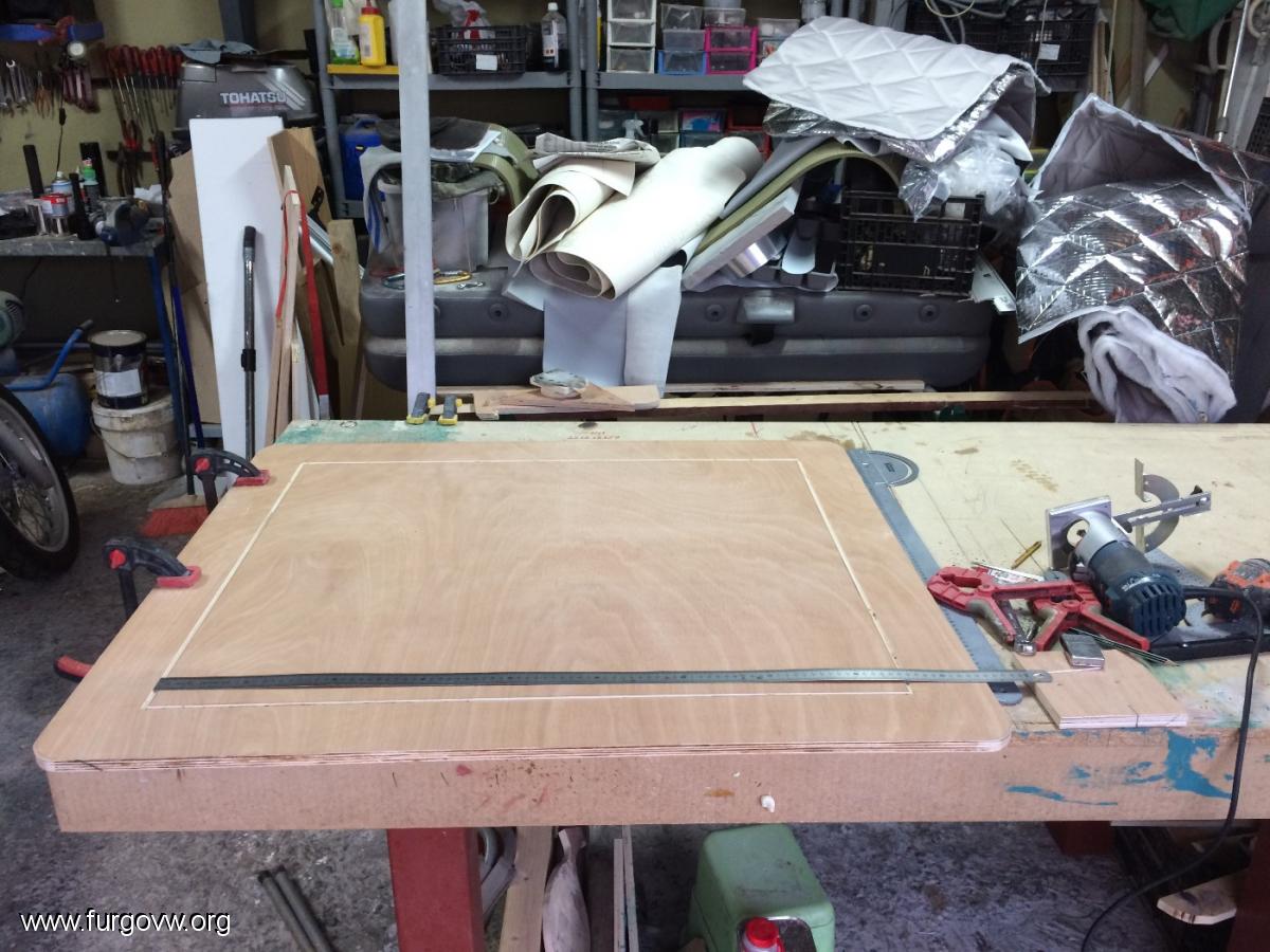

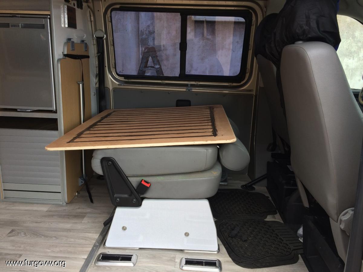

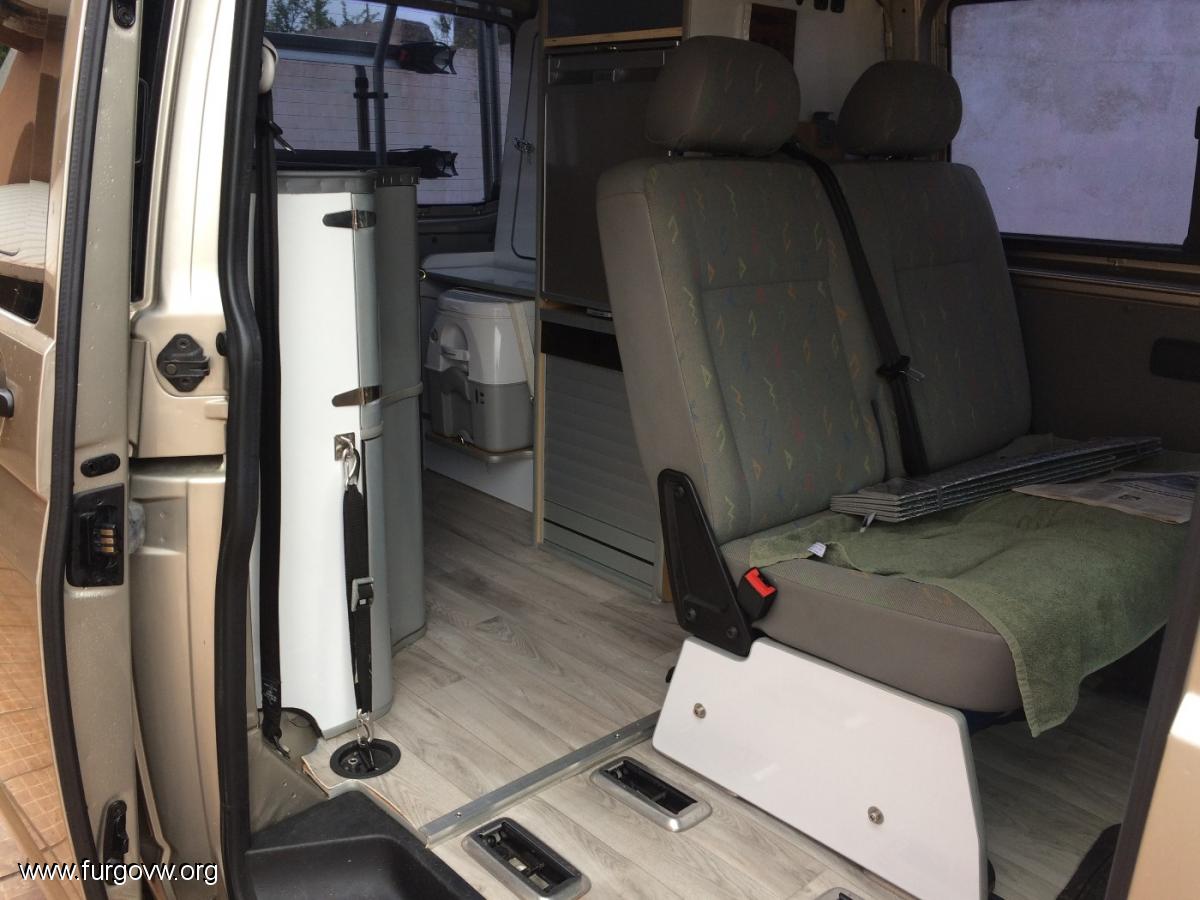

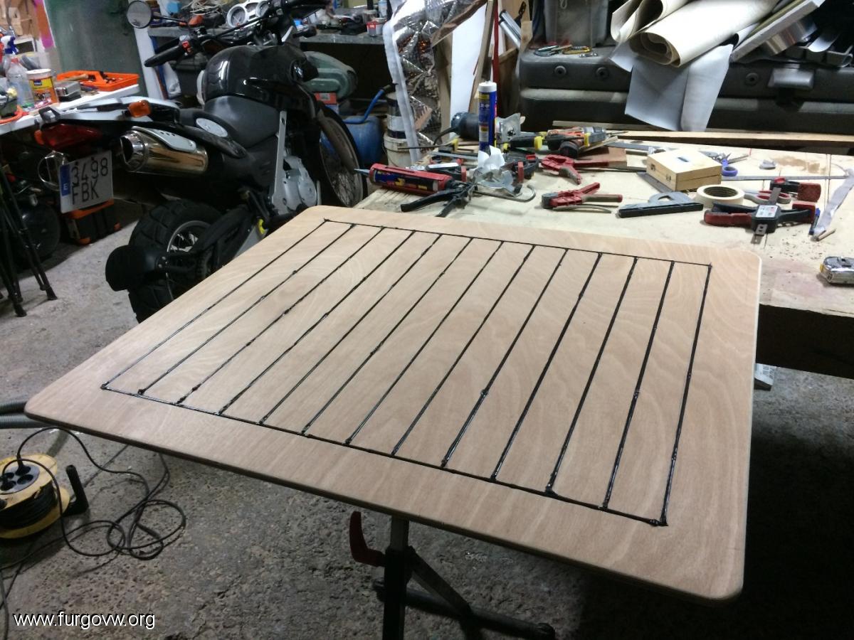

moisex2006

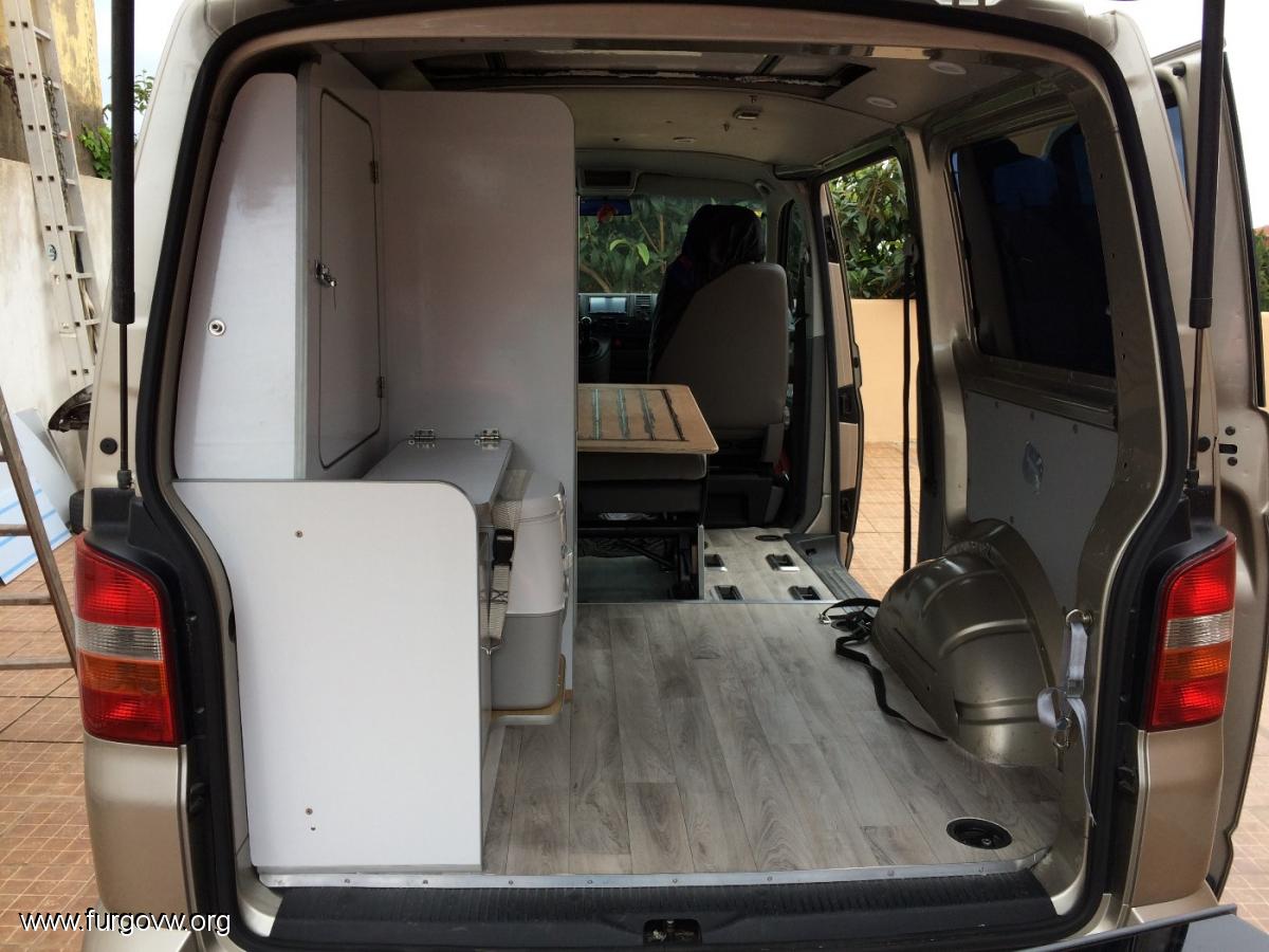

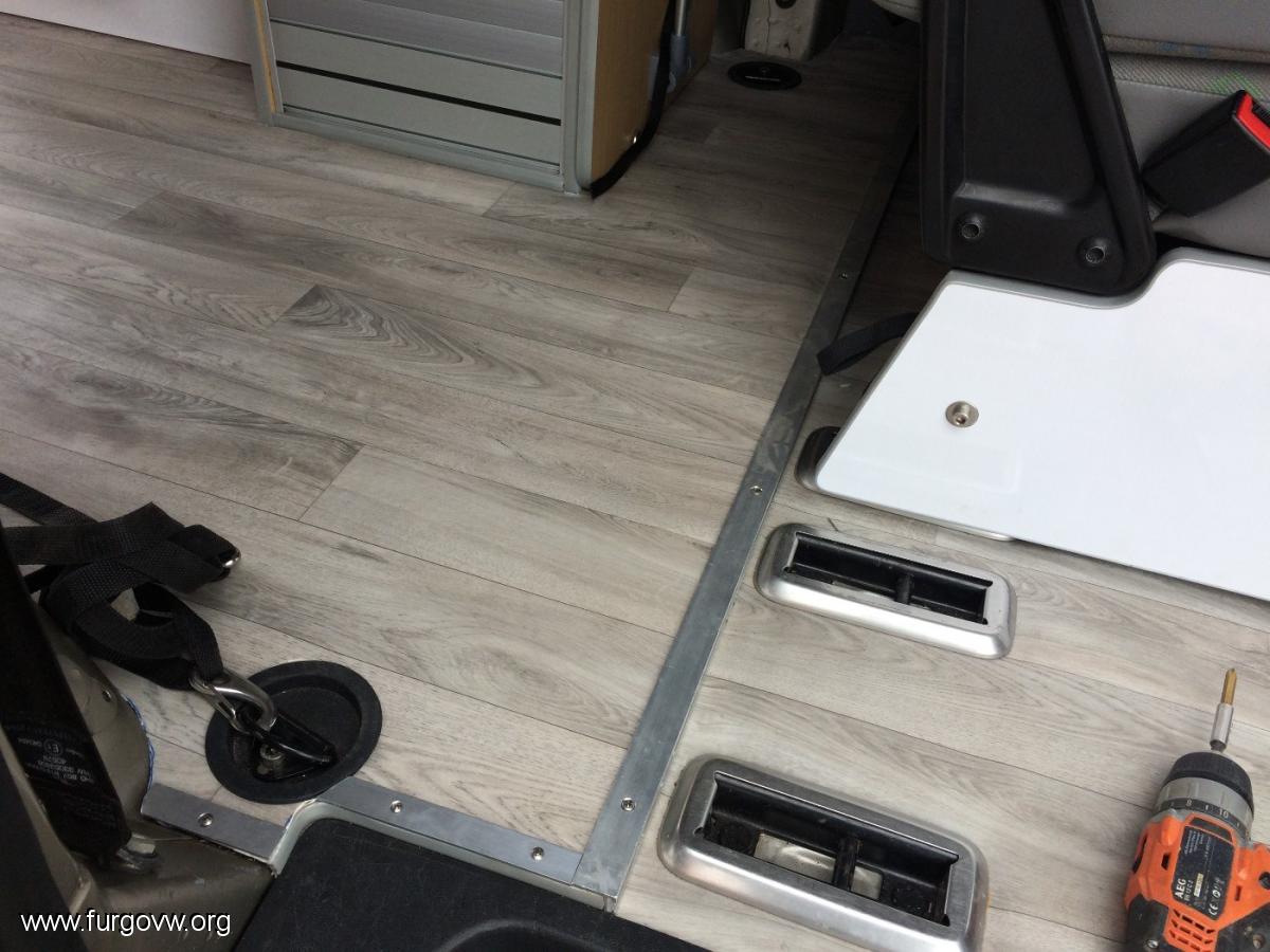

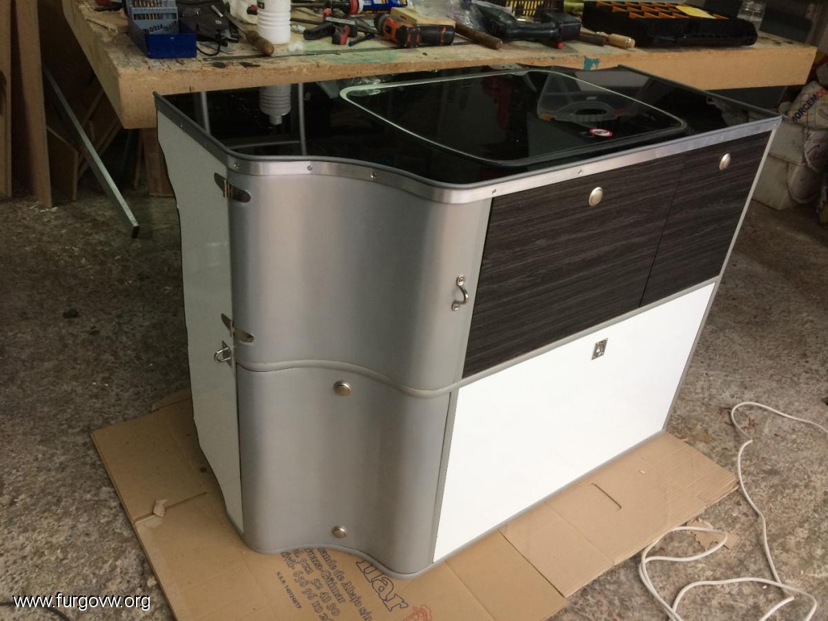

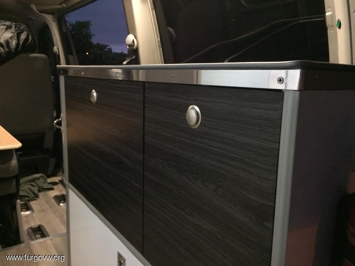

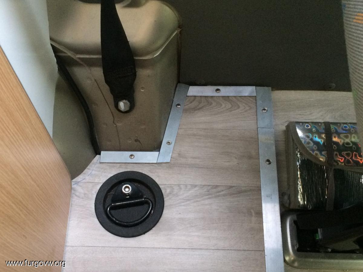

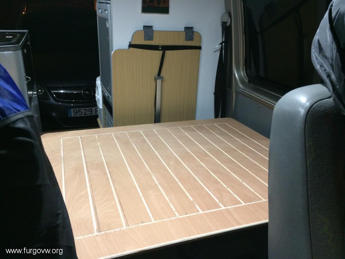

Buenas, pues hemos dado otros pequeños pasos que sirven para llegar al final de este viaje, que ya es hora, también es verdad que lo he hecho sin matarme mucho, pero bueno, ahi van esos pequeños avances.
Aquí se puede ver el suelo de atrás ya colocado, con su remate, odio hacer plantillas.

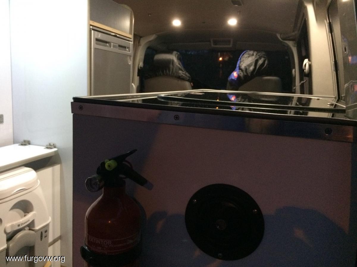

Esto es el comienzo de la cama de abajo.
Como se ve, le doy ese toque náutico, junto a los herrajes espero quede bien, ya me canse del vinilo y demás.
esto lo encargue el otro dia, parece dara mucho juego, alguien lo tiene y puede comentar que tal va.?

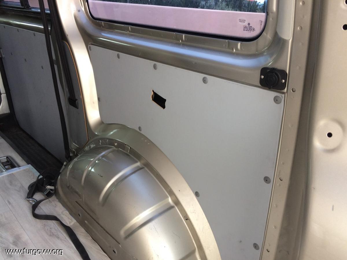

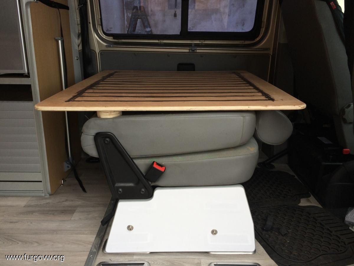

Aquí se puede ver ya la pletina de aluminio montada, la taladrey abellane los agujeros y quedo asi, doblarla me ha costado un huevo, desde hoy solo tengo uno, jejeje.
mas remates
He tapizado los las chapas esas y resulta pensaba que era de un cenicero y voy y corto ese agujero, que es para el cinturón trasero ya eliminado, cosas de estar haciendo algo y estar pensando en lo siguiente.

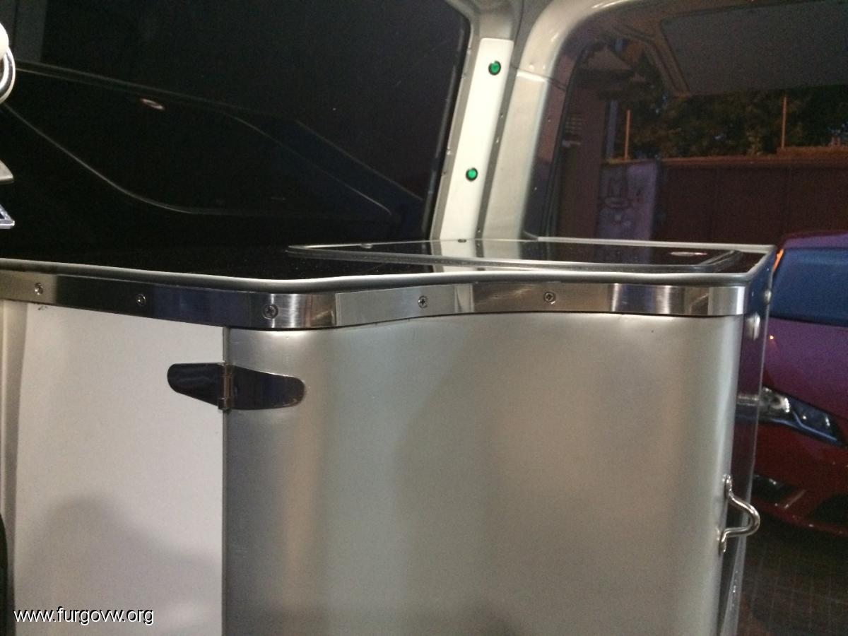

Media cama presentada, queda torcida de cojones.
Asi estará todo el tiempo que no la use de camping, y el sillón que falta montado.
La cama ya medio nivelada.
Como podeis ver, el alumino mate del principio ahora esta pulido espejo, se pule con la radial pequeña y el disco de trapo con jabon de pulir que es baratísimo, se tarda 5 minutos en pulir y queda espejo.
Bueno pues esto es todo.
Como siempre agradezco consejos, criticas y sugerencias.
Gracias y Saludos.
Moiséx.
