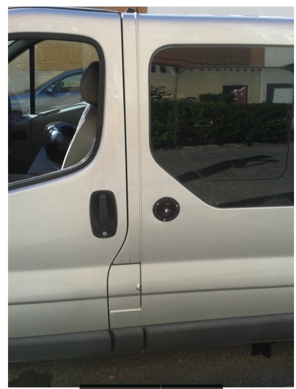

Hola de nuevo Coneho_Pirata, te puedo pedir que cuelgues una foto de la toma exterior de llenado del depósito plano ? Es para hacerme una idea de la altura a la que está
Enviado desde mi Redmi Note 8 mediante Tapatalk
Coneho_Pirata
Cita de: Simple life en Octubre 23, 2021, 13:38:56 pmHola de nuevo Coneho_Pirata, te puedo pedir que cuelgues una foto de la toma exterior de llenado del depósito plano ? Es para hacerme una idea de la altura a la que está
Aqui te la dejo Simple Life
Más alto y más rápido
Simple life
Cita de: Coneho_Pirata en Octubre 26, 2021, 00:18:14 amAqui te la dejo Simple Life
Muchas gracias Coneho_Pirata
