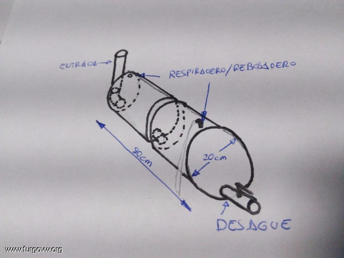

Coneho_Pirata
No encuentro otro hilo de una fabricación casera del deposito de grises, pero si encontrado la foto que me bajé para no perderla
Más alto y más rápido

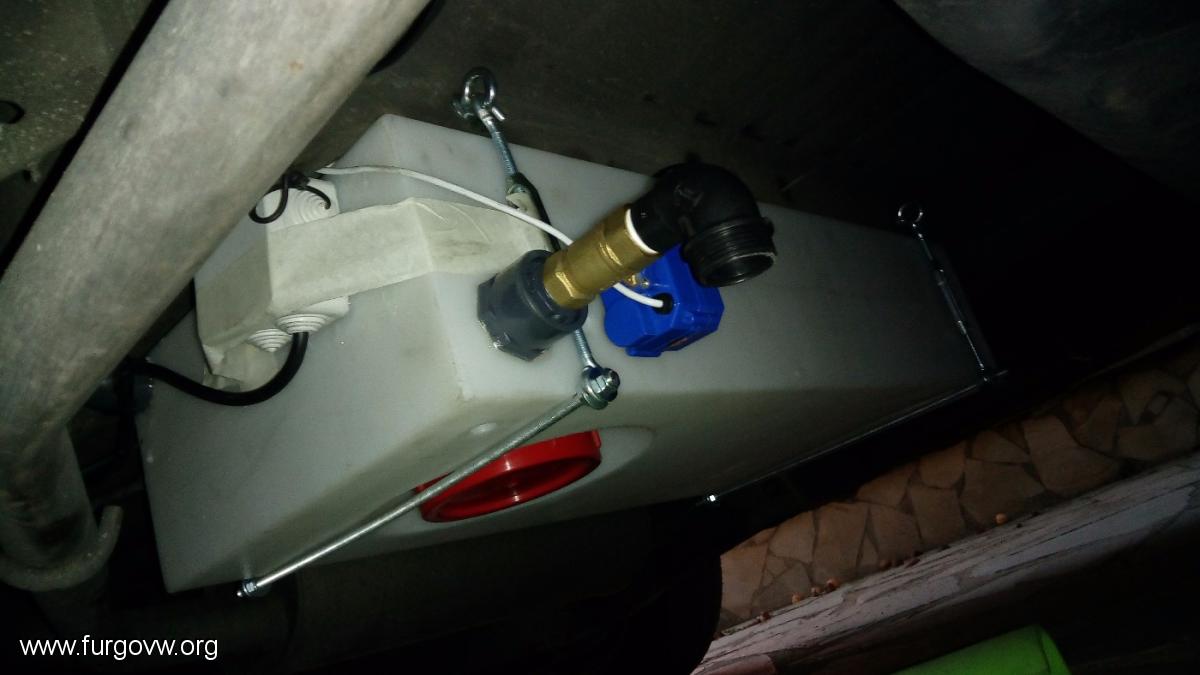

Nos podrías poner unas fotos de tu deposito? , para ver el modelo y en zona te lo colocaron?.

david1061991
Hola! Olvide decir que todo lo de la furgo me lo he instalado yo. Yo unicamente lo compre y el kit de sujeccion. Eso si ellos me dijeron los dos posibles sitios donde ponerlo.
Si necesitas mirare de hacerte alguna foto.

Pues si tienes alguna foto por ahí , me harías un gran favor, para ver el modelo de deposito y el hueco en el que lo instalaste

currante
Yo llevo uno de 60l comprado en Lulu para aguas limpias y uno que hice yo con un tubo de PVC de 20 para grises (no sabia que habia brico)
Eso si, mi vivaro es de H1L2

david1061991
Cita de: Coneho_Pirata en Febrero 20, 2017, 09:38:35 am
Hola. El depósito es este: http://tinkervan.es/tienda/deposito-de-agua-40l-universal.html.
Esta tarde intento hacerle las fotos que me pides para que lo veas.
