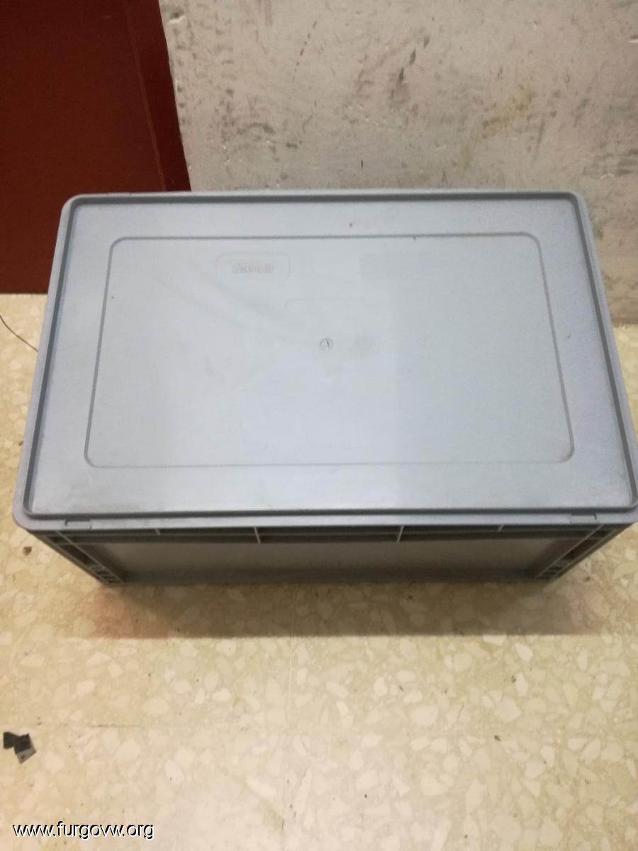

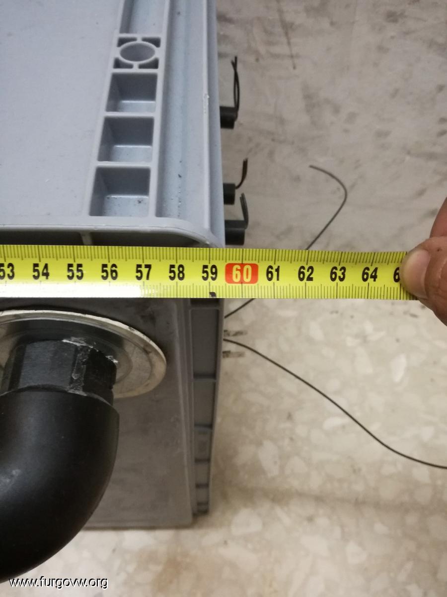

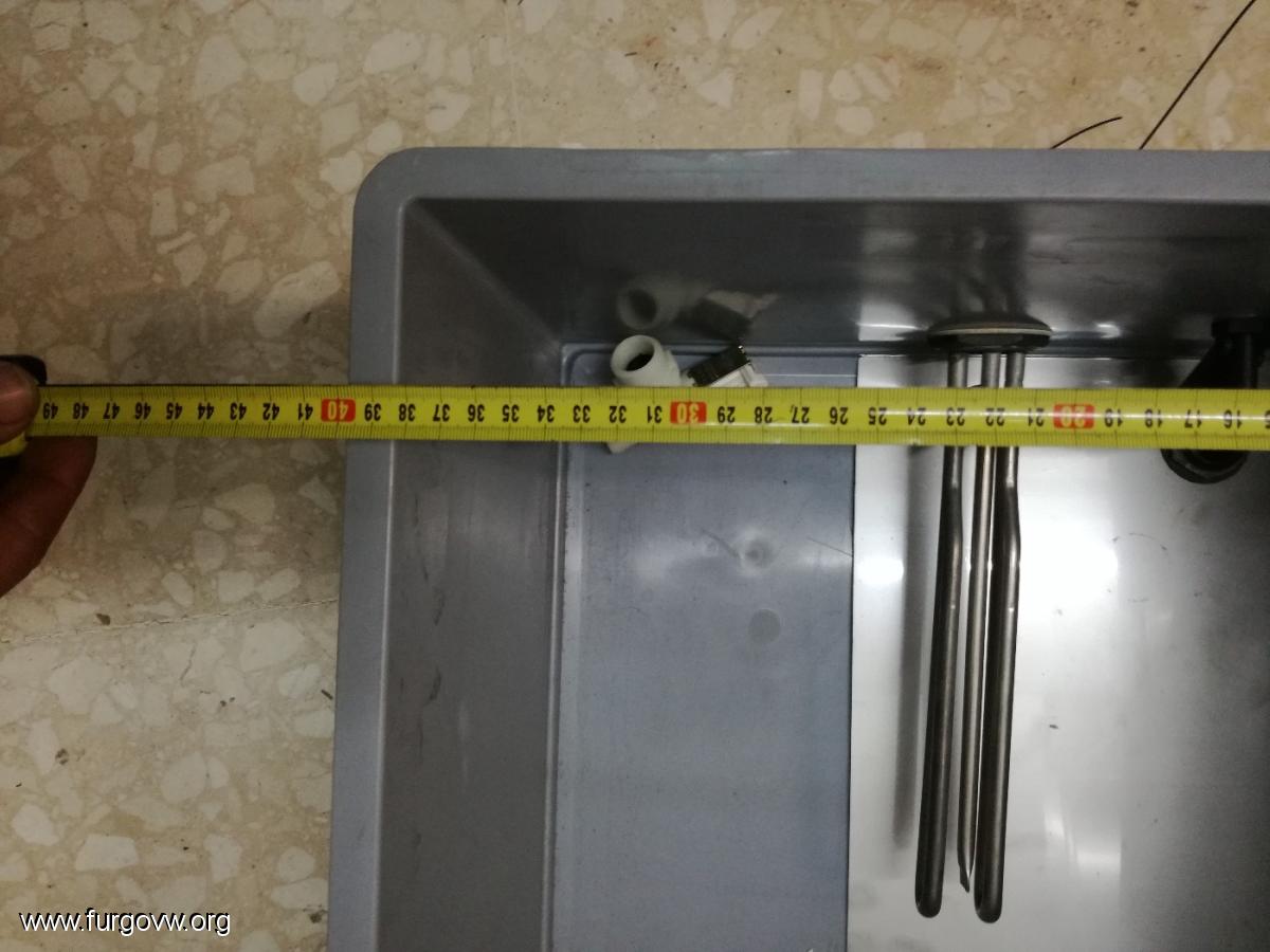

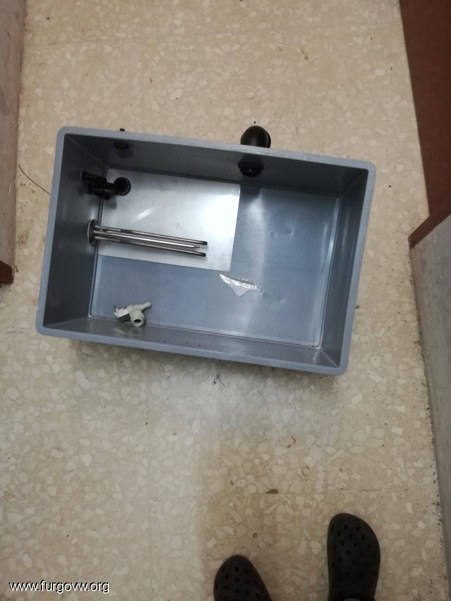

Me gustaría poder compartir unas fotos que tengo sobre el enlace que he puesto son unos depositos de agua que funcionan a la perfección por un compañero de trabajo..lo malo es que no acuerdo como se hacia para subir las fotos ...creo que es interesante si os lo pudiera enseñar el deposito viene con resistencias , diferentes niveles de agua etc..esta pensado para 220.. pero bueno por medidas creo que encajaría bien...despues el precio de la caja es muy económico.....haber si alguien me explicará como se suben las fotos.....gracias...

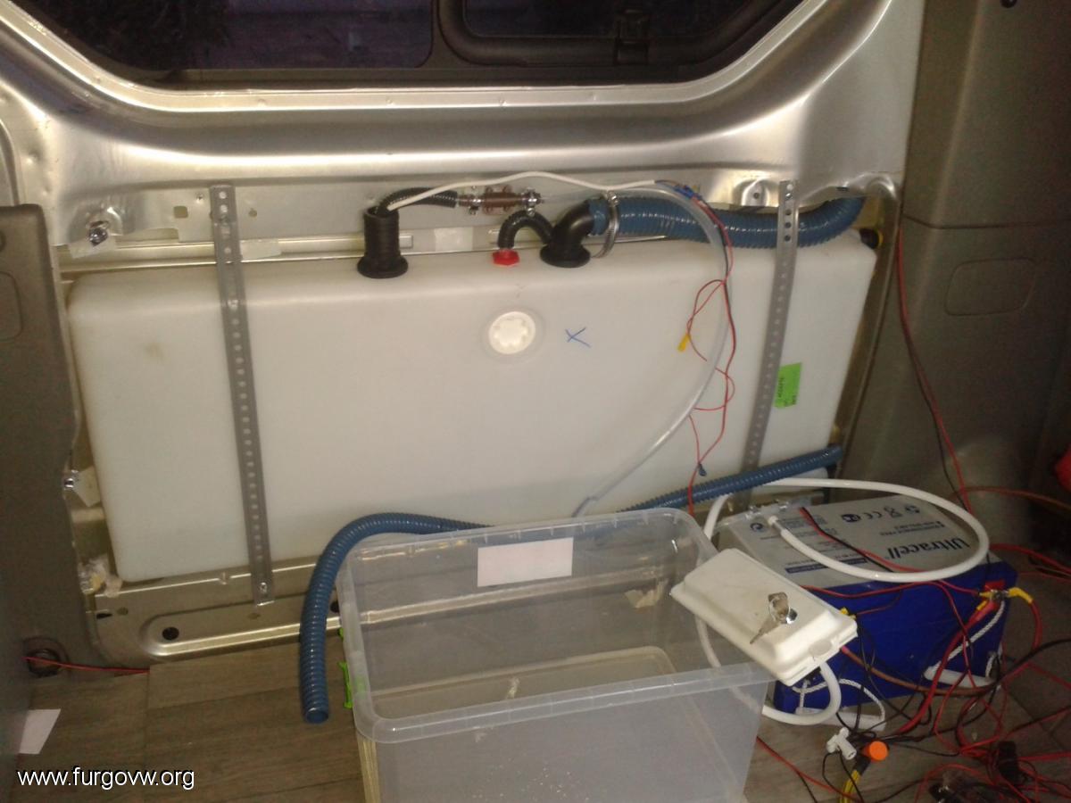

Ahi va mi deposito en la renault trafic generation. Yo mismo instale todo.
Como veis no sobresale para nada por debajo. Con el tapon de apertura para limpieza que cabe bien la mano. Y el resto la entrada de agua sucia, el respiradero y la valvula de vaciado de 3/4.
Cualquier duda me comentais. Espero os sirva para tomar una decision. Saludos.

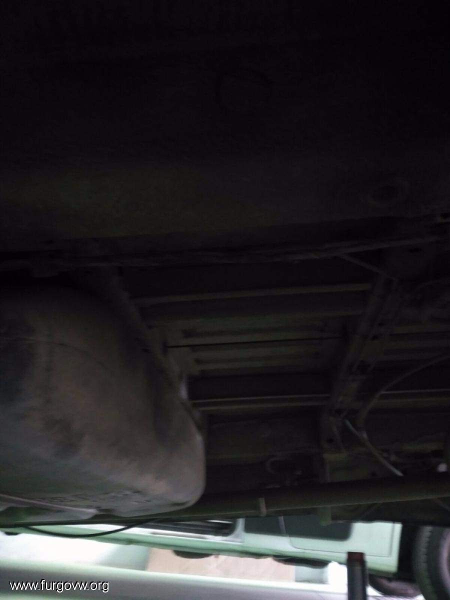

Buenas a todos, finalmente me anime a poner los depósitos en los bajos, pero a través de una empresa. Elegimos dos depósitos de 40 litros ya que las medidas las sacaron de una TRAFIC  sobre elevada que están haciendo. El caso es que deje mi Vivaro para instalarlos y al día siguiente me llaman para decirme que no entran , que ambos no entran porque el tubo de escape de mi furgo es diferente. Me han comentado que ven dos huecos para hacer la instalación, pero las medidas que tiene (70x26 y 23 Alto y 45x30 y 25 Alto)  no cuadran con ningún deposito q ellos conozcan, a alguno os ha pasado algo parecido, sabeis si depemdiendo del motor o el modelo el tubo de escape es diferente?

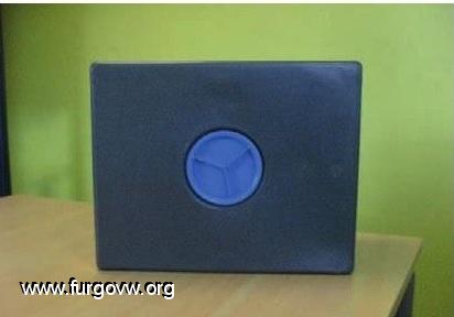

El deposito es este
Y este es el hueco que tenemos

Creo que podría ser perfectamente, a diferente motor diferente escape...
Yo en su día me lo estudié bien, para meter la mayor cantidad posible de agua, y lo máximo que podía poner es un deposito de 60 litros de esos estándar (creo que era el de 80x40x20, de luluka, eso si...).
Queda bastante pegado al escape pero no toca, y cubriéndolo con unas placas anti calóricas ha quedado perfecto.

Gracias natxocruz , he sacado unas fotos de tu instalación y se las he pasado, me ha dicho que no lo puede poner asi xq presiona  los cables de freno de las ruedas de atras y como taller homologado no le puede dar el ok y me parece bien.
A ver si saco alguna otra solución, cualquier ayuda me va bien ...... ???
Más alto y más rápido
natxocruz
Si, parece que presione los tubos del freno trasero, pero en realidad, hace tope con las grapas que guían estos tubos, y los tubos no los presiona, si no yo tampoco lo hubiera montado...
Todo y eso, si el cree que es mejor no hacerlo, pues tocará buscar otra cosa.

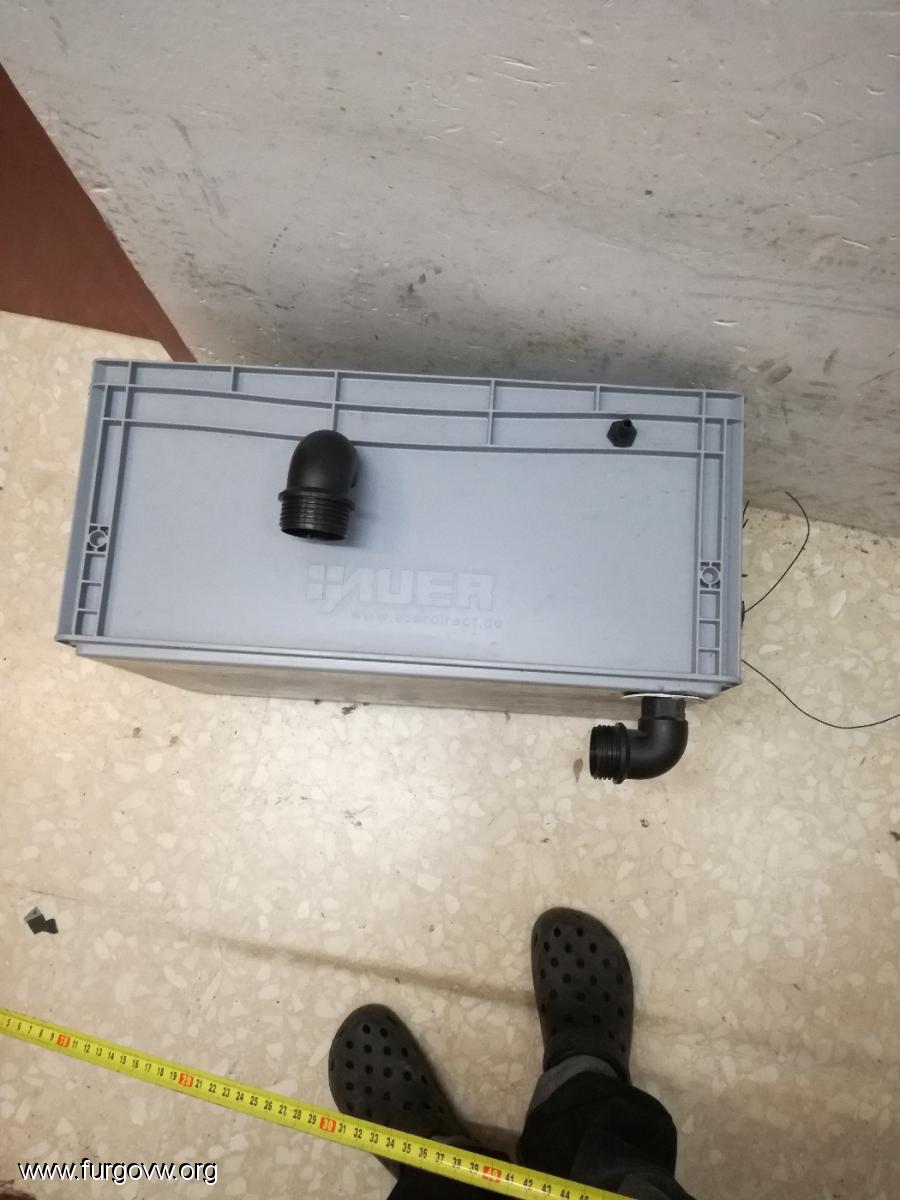

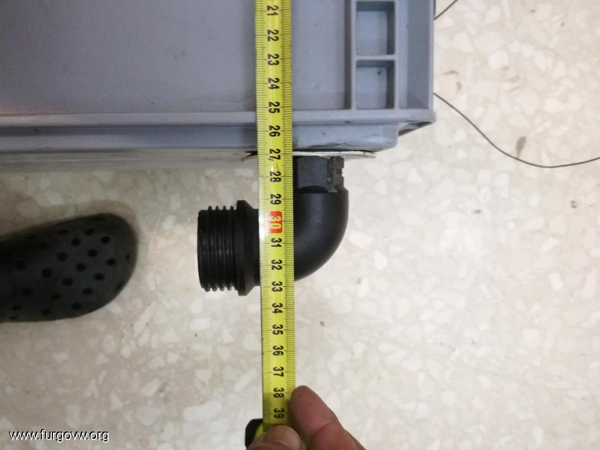

Buenas a todos, finalmente conseguimos encontrar un deposito para los bajos que entrase en el hueco y no tocase los cables de freno, es de 40 litros y tiene estas medidas 770x270x200
El de limpias lo hemos metido en el hueco que hay bajo la ventana que hay tras el asiento del conductor
Con esto queda ya cubierto el tema de los depósitos, gracias a todos por la ayuda.
