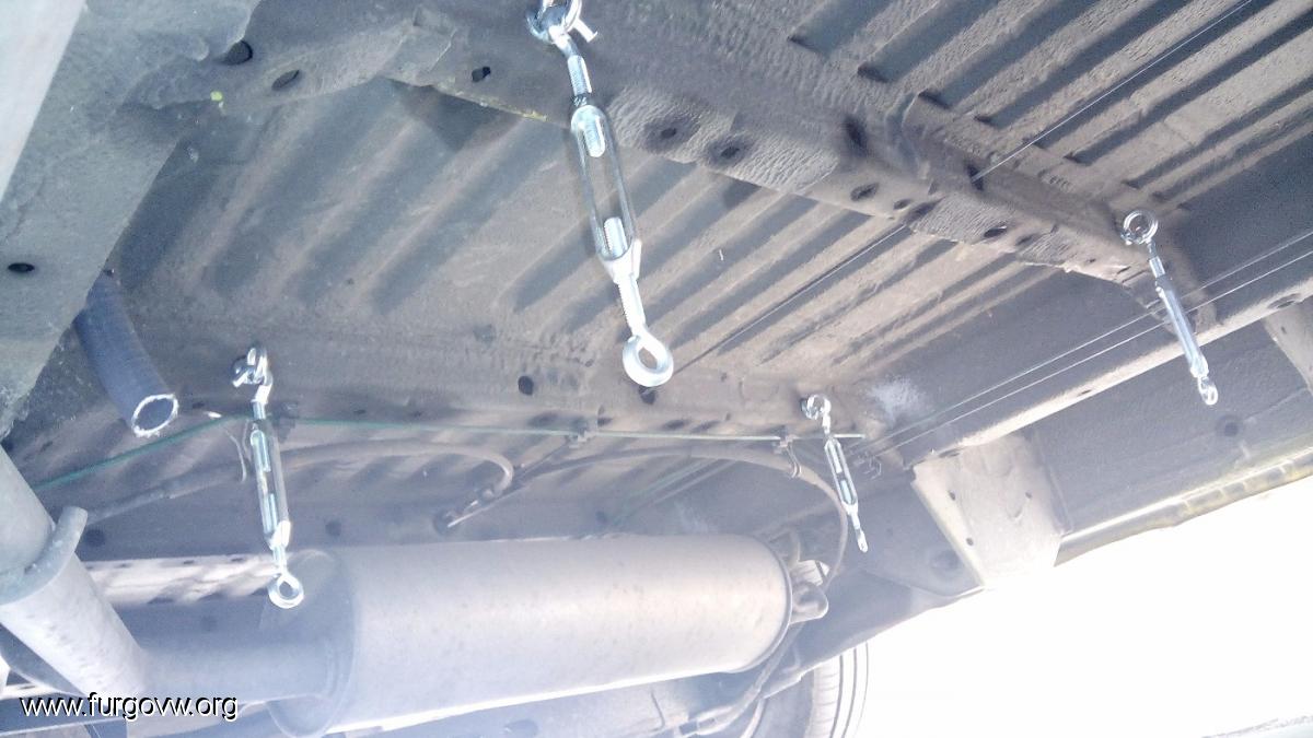

Neptuno_a80
Pues te dejo otra foto que también te irá de lujo

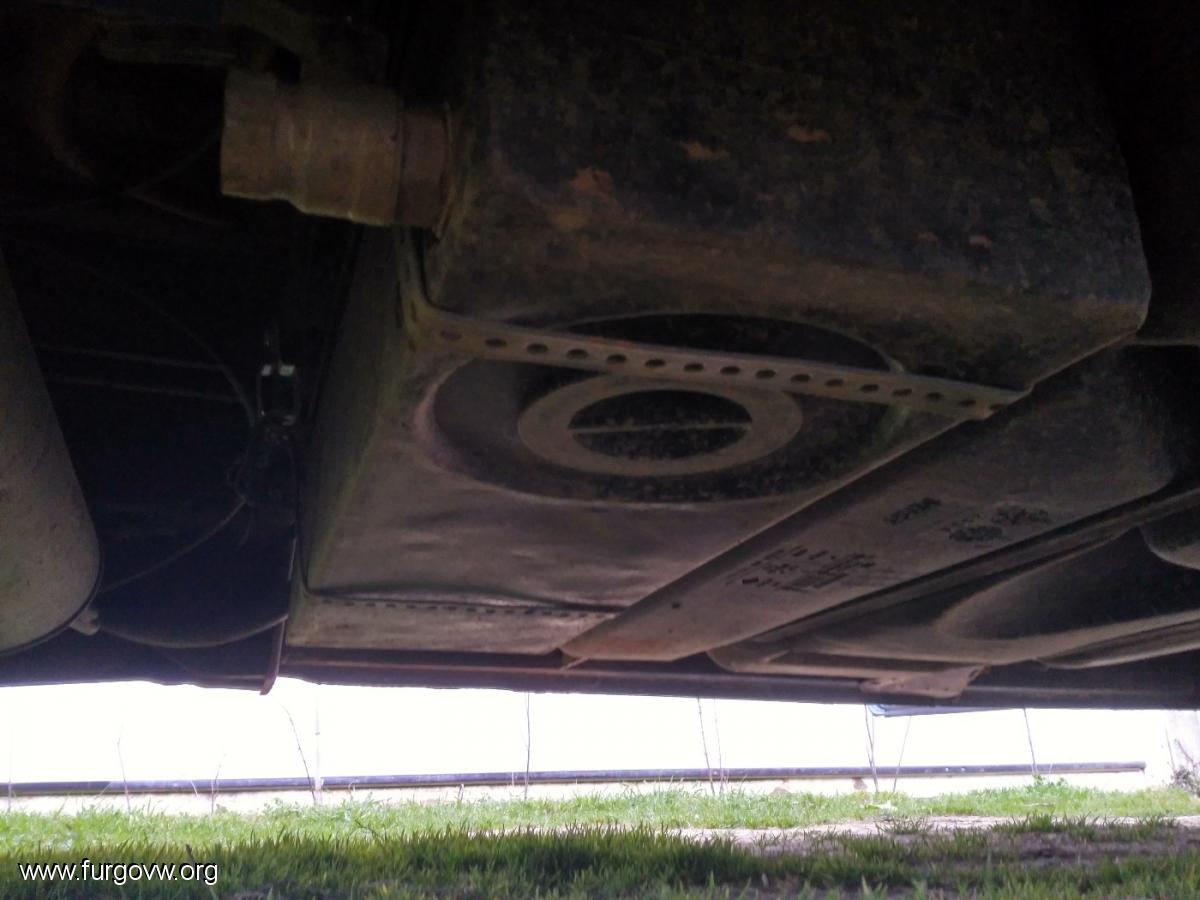

natxocruz
Pues yo le puse el de 60L estandar de luluka, con el kit de sujeción que venden ellos mismos también, y con bocana exterior.
Entra bastante justo entre el depósito de gasoil y el giro que hace el escape, y se queda a poco del silenciador final del escape, pero no toca.
Y para prevenir que se derritiera con el calor, forré los dos lados del depósito próximos al escape con una lámina adhesiva anticalórica que pegan en los plásticos de las motos que quedan cerca del escape.
Este depósito queda de 3 a 5 cmts. mas bajo que el del gasoil (ahora no recuerdo exactamente...).
Y por lo de homologar, yo lo he homologado. He aprovechado y lo he puesto en la última homologación que le he hecho a la furgo, junto con el cubrecarter metálico, el rebaje de MMA para calzar neumáticos estandar, los neumáticos, el cambio a turismo vivienda, y no recuerdo si había algo mas...
Os dejo unas fotos...
Un saludo!  ;)

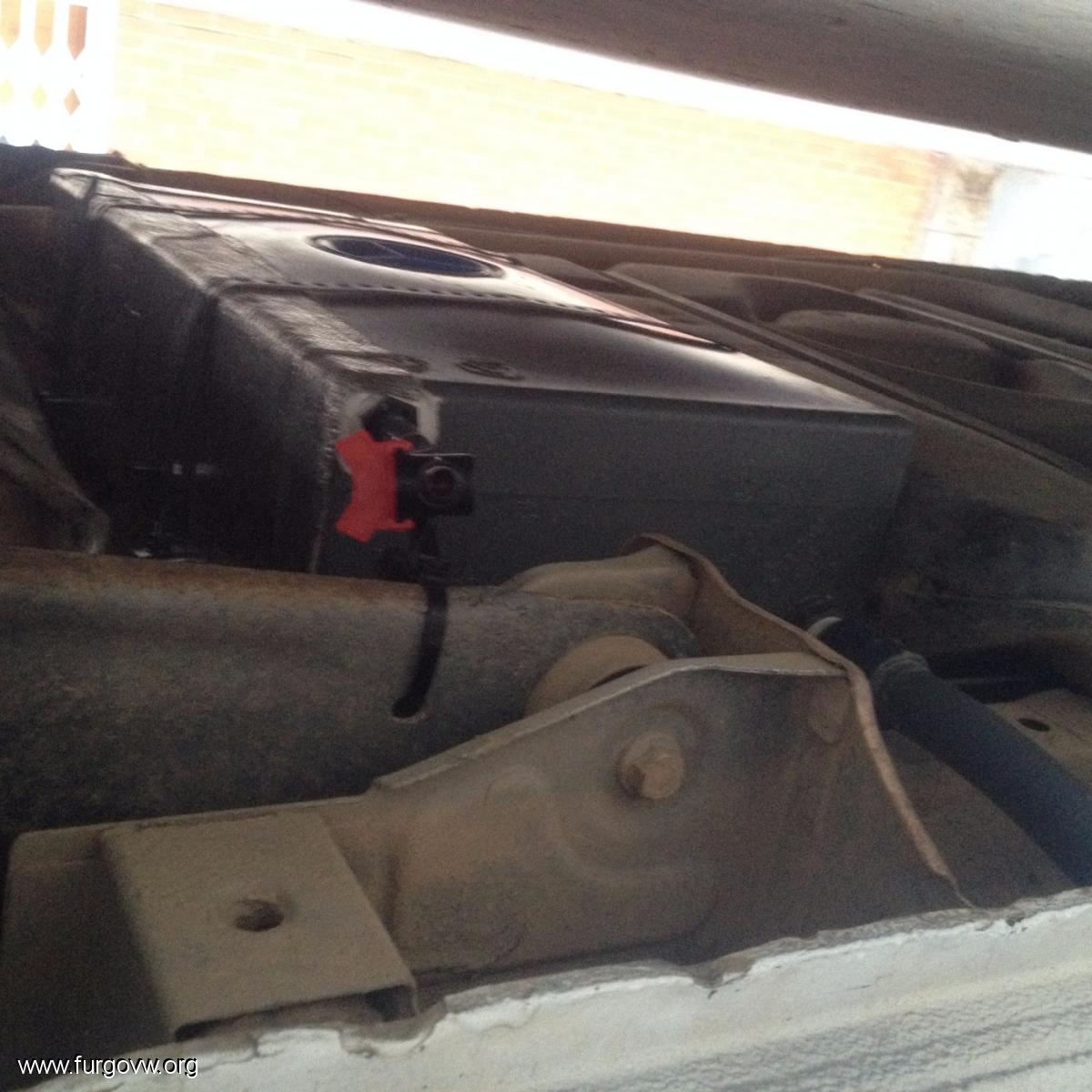

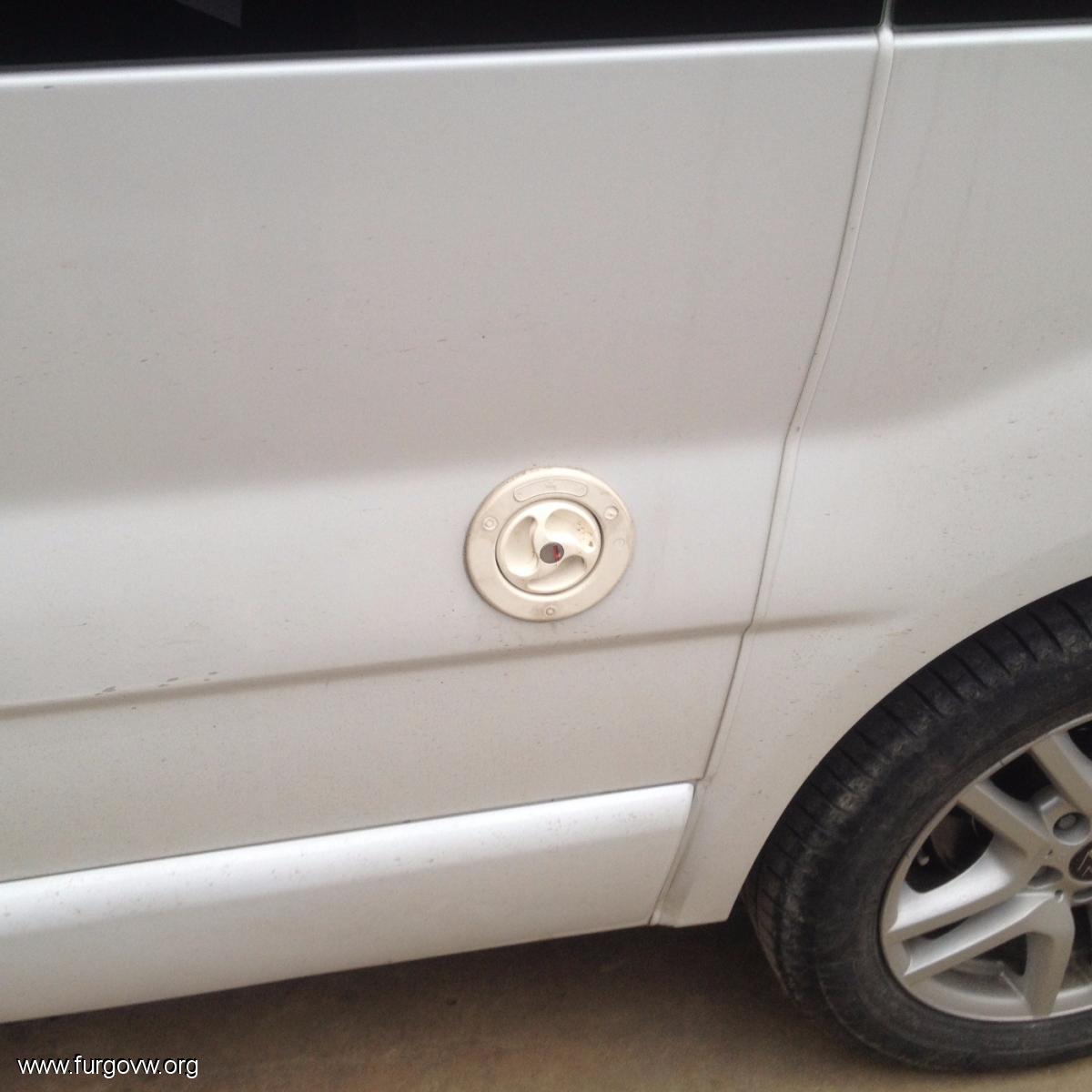

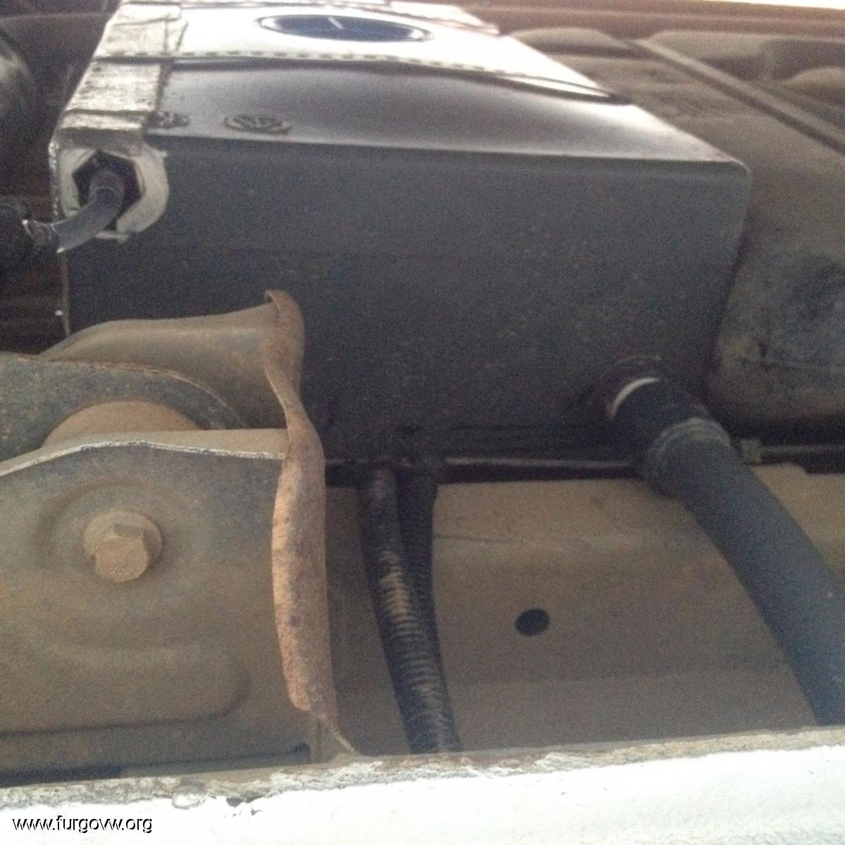

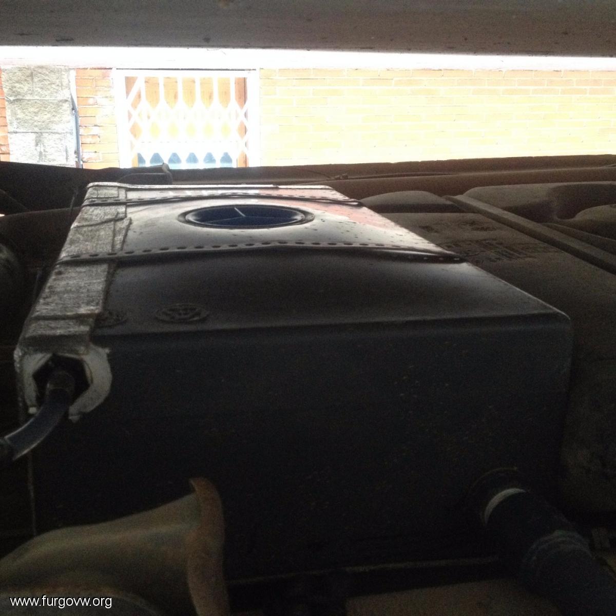

Lo prometido es deuda... Mas vale tarde que nunca.
Ahi va mi deposito en la renault trafic generation. Yo mismo instale todo.
Como veis no sobresale para nada por debajo. Con el tapon de apertura para limpieza que cabe bien la mano. Y el resto la entrada de agua sucia, el respiradero y la valvula de vaciado de 3/4.
Cualquier duda me comentais. Espero os sirva para tomar una decision. Saludos.
