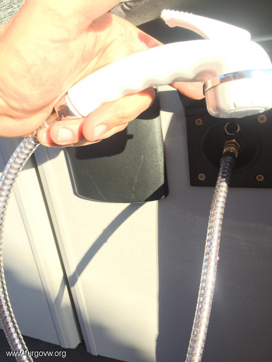

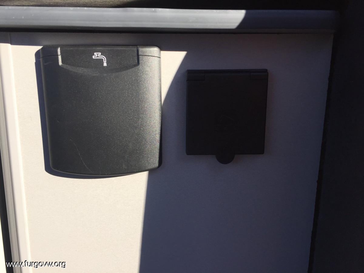

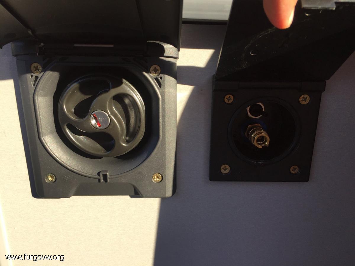

Boquilla de llenado y adaptador rápido para mueble de ducha.
CHAGO
Cita de: CANYCITO en Mayo 30, 2017, 20:42:39 pm
Hola CANYCITO , donde  has  comprado  la  boca  de  llenado  y  la  de  ducha ? , gracias

Pues lo compre en Sevilla,FreeKampers creo que se llama,pero eso lo tienes en todas las tiendas,es algo básico,a mi me falta el nivel del deposito de agua y unas gomas de los muebles y en cuanto pueda pues lo colocare.
Saludos y me alegro de que os guste...
