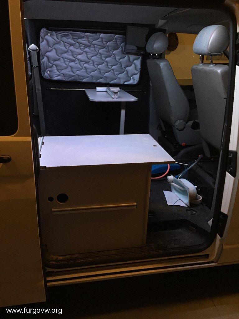

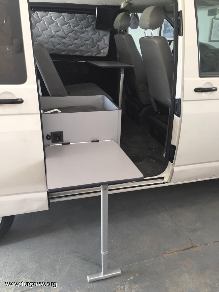

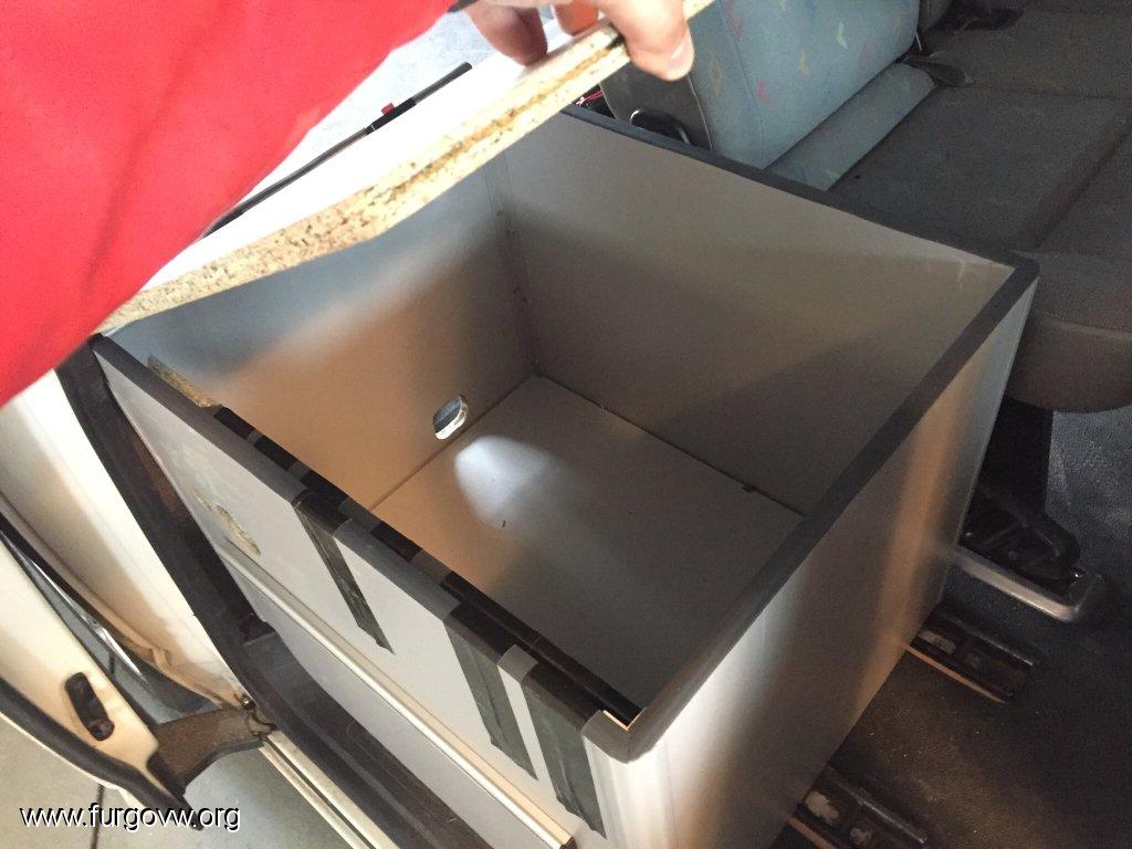

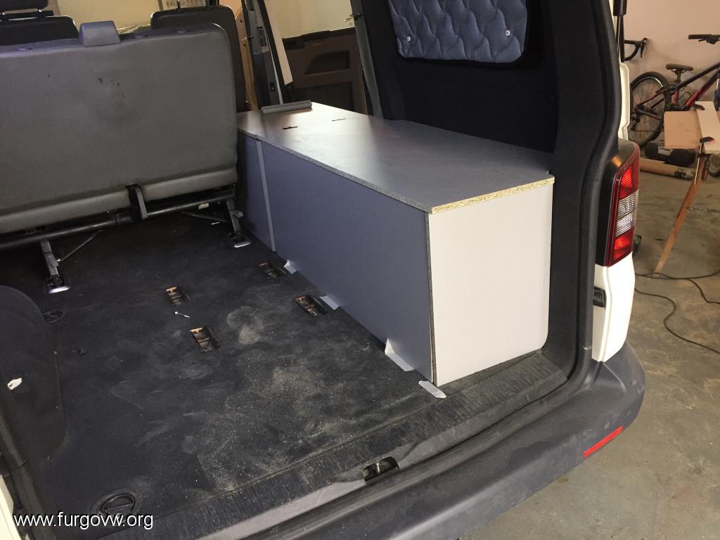

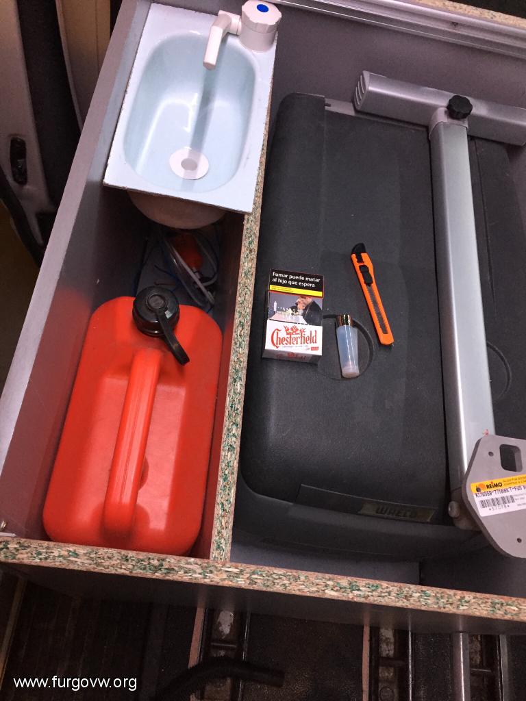

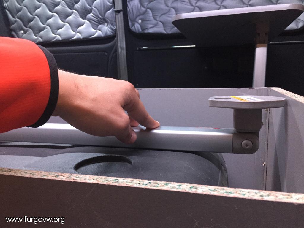

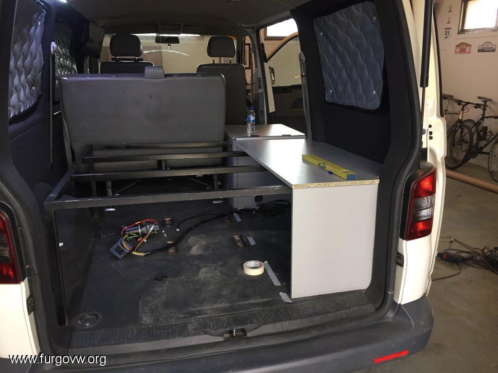

Seguimos dándole forma.
Da trabajo meter tanta cosa en un módulo pequeño pero bueno.
Para poner la pata plegable y el cierre hay que calcular las medidas de fondo,ancho y largo en donde va cada cosa,aparte está la altura de la pata plegada con referencia a la nevera.
En el mismo como veis tambien se ubica el grifo que también tenia limitado su sitio por los enchufes y la sujeción para poner la mesa fuera,el deposito de agua del grifo que será también en Poliéster artesano de 20lt en principio es según las medidas que saque el cubicaje aproximado que podría  meter en ese hueco,el grifo va al milímetro con el calibre unos 2mm hay,también por la sujeción de la tapa/mesa del mueble para no sacar espacio al depósito,en resumidas cuentas un puzzle....
Os dejo unas fotos a ver
Por cierto está base junto con los tableros la vendo,por si alguien le interesa una camperizacion básica,vale casi más el trabajo que dio que en si el material pero bueno tengo que sacarme trastos de encima.

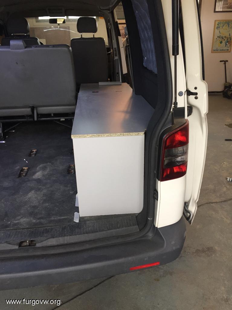

Los módulos traseros se las traen por que al ser más estrecha la furgo en el culo que en el centro no vale hacerlos a escuadra.
Hay que sacar 1,5cm casi 2cm en el extremo del culo en los dos módulos sin tocar el extremo del centro (Donde empieza el módulo vamos) para que quede a escudra el tablero de la cama entre modulo y modulo....este lo dejare con medida exacta de la mesa externa de camping que es de 60x60 así entrara encajada y no andará a golpes de alto son unos 15cm y aun queda hueco de unos 35cm para una maleta.
Aun queda poner los cantos,escuadras bisagras,el remte de los amclajes del asiento....pero va cogiendo cara que es lo importante....

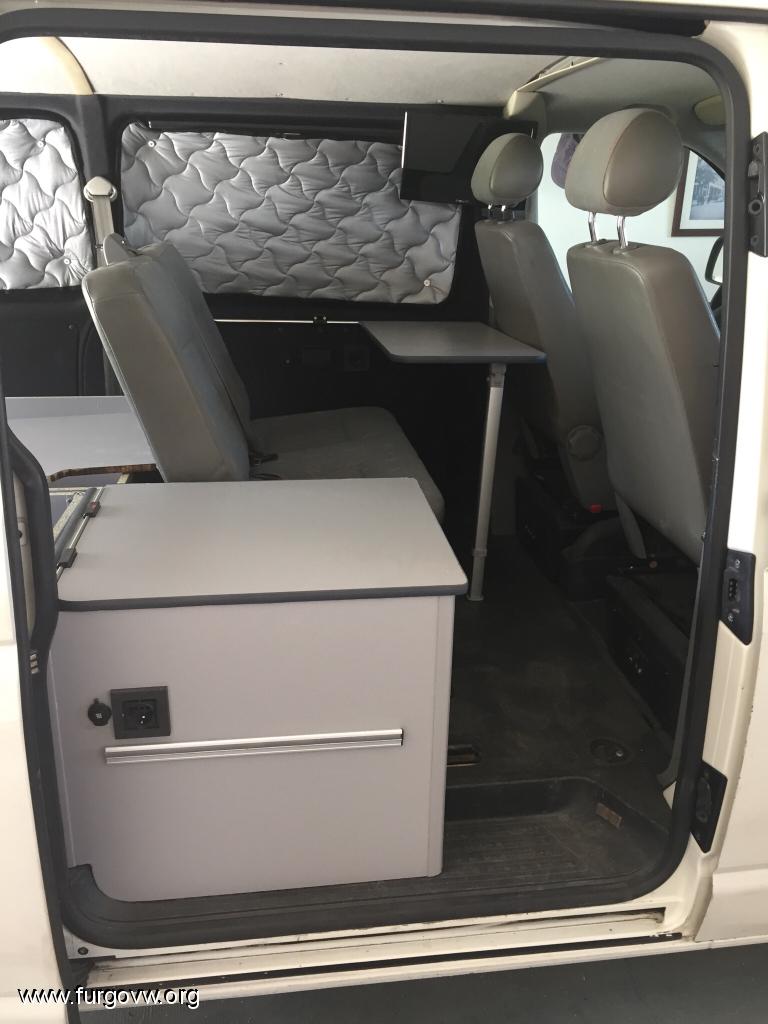

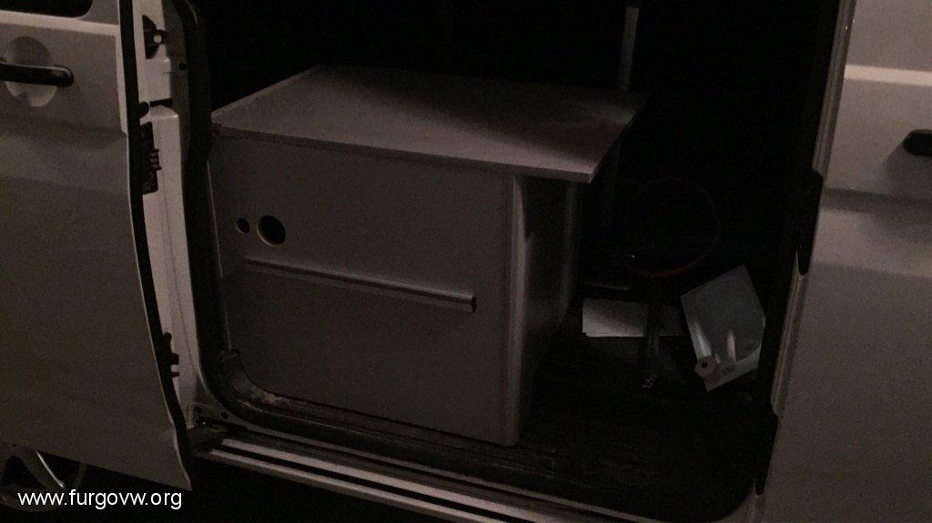

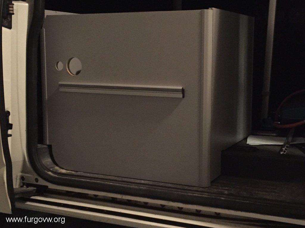

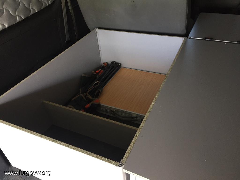

Salón terminado!!!?
Ahora a por los módulos traseros que finalmente para tener todo ordenado y que cada cosa tenga un sitio hice un baúl con 4 divisiones,las dos del fondo llevan tablero longitudinal,dejando 85x60cm para la mesa,25cmx85cm para las sillas y otra división que es la que se ve en la foto para meter la ropa de cama que dejo dos huecos,uno de 50x60cm  para nórdico y sabanas y otro de 25cmx50cm para almohadas que lo mismo lo usaré para la rropa sucia.
En el módulo de la derecha metí finalmente un deposito de agua de 30lt,toma de mechero de 12v y otra de 220v,interruptor para la bomba de agua de la ducha,toma para la manguera de la ducha y otra para llenar el deposito.
Los módulos van agarrados por unos tornillos con palomillas para hacer cuerpo entre ellos y que no se muevan aparte aprovechó los anclajes del chasis y con unos tornillos más grandes lo aseguro en 4 puntos diferentes.
Con esto pienso que queda la furgo completa referente a servicios y orden!!!
