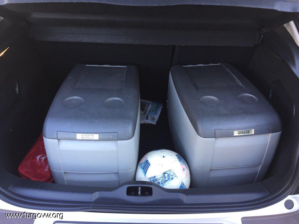

De entrada iba vender una pero finalmente usare las dos dejando una para bebida y otra para comida.

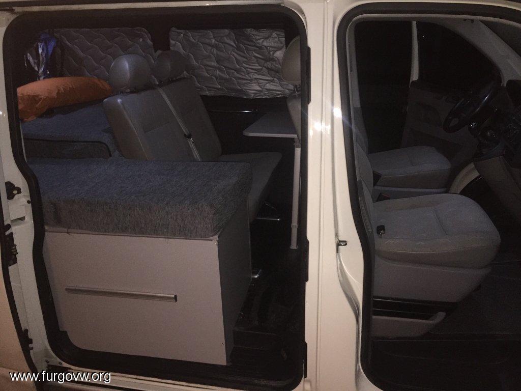

Gracias,mañana si se ponen las cosas de cara acabaré el módulo de nevera,fregadero y grifo junto con unos cajóncitos

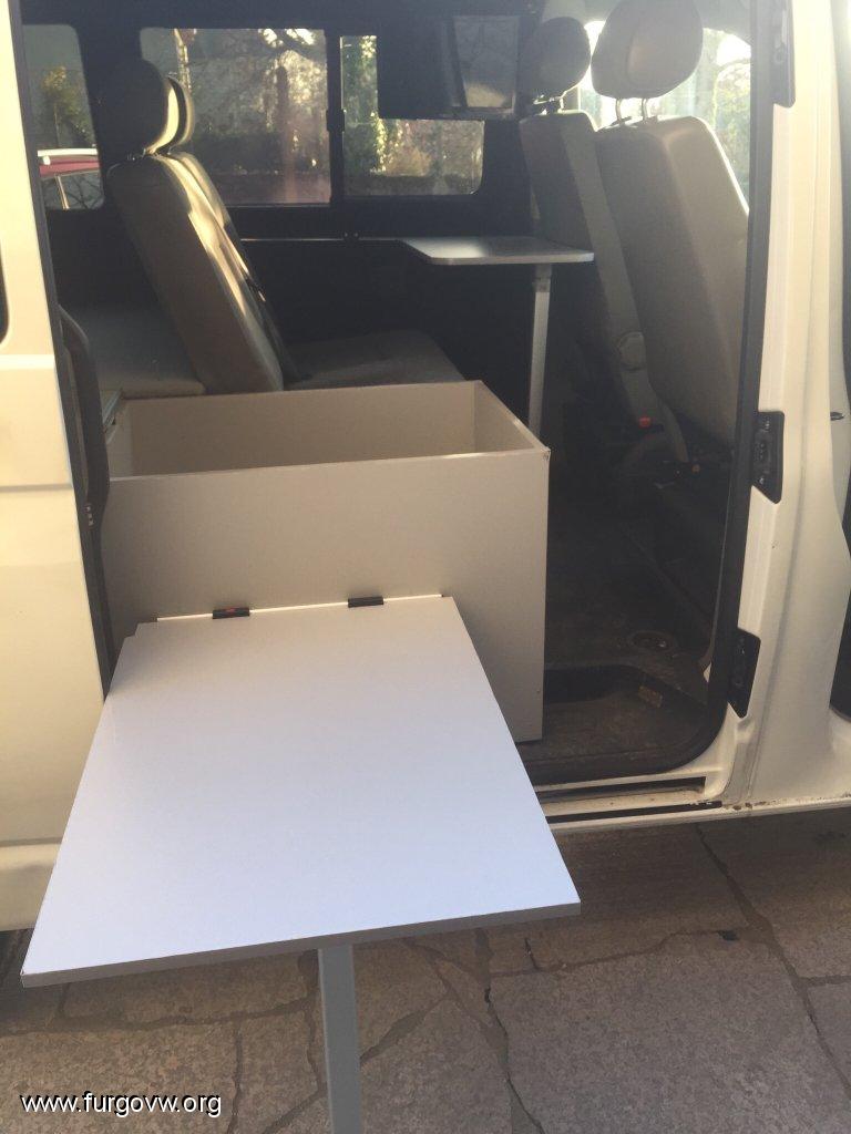

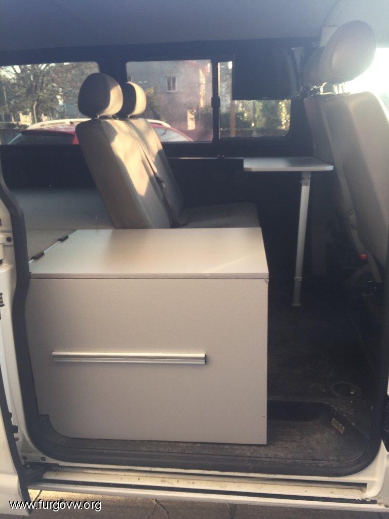

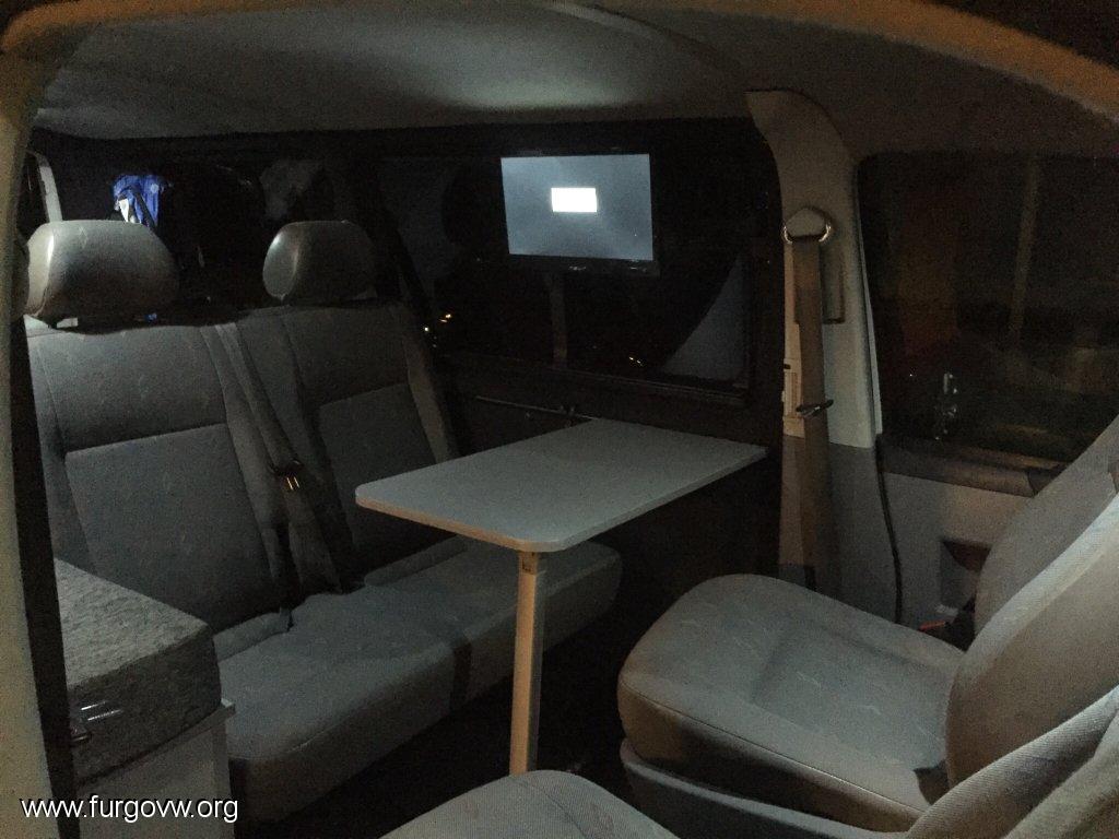

Mueble de entrada ya colocado.
La tapa del mueble tiene dos funciones la tapa en si y de mesa para el exterior.
Le di más altura para que entrara la pata telescópica y plegable.
Ahora toca dividir el mueble dentro para hacer cajones y tener todo más organizado.

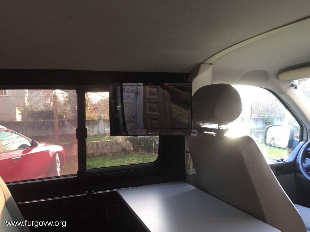

La televisión es de 12 voltios y 220,ya viene echa con transformador para las dos cosas.

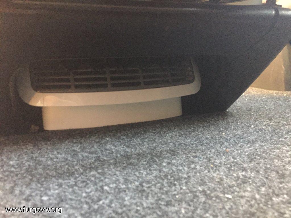

Y mi calefacción estática
Cuando este todo terminado se lo llevaré todo a un carpintero oficial para que los deje como se merecen.

Contento con el resultado final...
Ahora a pensar en el mueble alto ,vamos ver que hacemos
Y esperar a que llegue el grifo.
Iosaneta
Muy guapa, menudo curro de adecentarla, que mal cuidan los vehículos la gente. El forrado de moqueta te ha quedado super profesional, ¿los muebles son de quita y pon o van anclados? ¿Has homologado ya? me da cierta cosa ese poco espacio que has dejado para entrar a la parte trasera, quizás te pongan pegas en la ITV al dar el visto bueno final, ojalá no.
Suerte...
Salud.2
Iosaneta III - Iosaneta IV
CANYCITO
Gracias.
Hay de todo.
Los muebles son de quita y pon,van agarrados al suelo por si las moscas.
El que ponga alto irá anclado a donde van los cinturones.
No,de momento no voy homologar aún me queda mucho por hacer.
Poco a poco...
